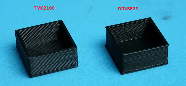

Temete Posté(e) Octobre 8, 2017 Auteur Partager Posté(e) Octobre 8, 2017 (modifié) Voici la photo comparaison entre une impression en TMC2100 (steppers X et Y) et en DRV8825. Il s'agit d'une impression en couche de 0.2mm à 50 mm/s avec une buse 0.4mm. Modifié (le) Octobre 8, 2017 par Temete Lien vers le commentaire Partager sur d’autres sites More sharing options...

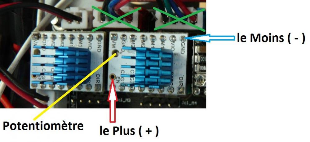

Temete Posté(e) Novembre 3, 2017 Auteur Partager Posté(e) Novembre 3, 2017 Petit complément d'information pour le montage des TMC2100. Les 3 "jumpers" sous le stepper doivent être enlevés : La prise de tension se fait ici : Le réglage de la tension se fait en tournant le potentiomètre. Il faut utiliser un petit tournevis isolé. Certains kits sur Aliexpress le fournissent. L'idéal est d'avoir 3 mains : 2 pour la prise de tension et 1 pour le réglage ... ou alors il faut se faire aider. Rappel important : ces réglages se font avec les moteurs déconnectés (les croix en vert sur l'image) ... Sinon : joli cramage en perspective ! Lien vers le commentaire Partager sur d’autres sites More sharing options...
Invité Posté(e) Novembre 4, 2017 Partager Posté(e) Novembre 4, 2017 Et pour le réglage de ces driver tu calcul comment la vref? Lien vers le commentaire Partager sur d’autres sites More sharing options...
Temete Posté(e) Novembre 4, 2017 Auteur Partager Posté(e) Novembre 4, 2017 Bonjour, D'après ce que j'ai lu, voici la formule de calcul de la Vref pour les TMC2100 : Vref = Imax (par phase). Les Moteurs X et Y de la Tornado sont référencés comme ceci : 42BYGH40-2.1-22B. Je n'ai pas trouvé de document qui référence les caractéristiques de ce moteur. Impossible de savoir quel est la Imax et le nombre de phases. Sur la base de la référence 42BYGH40-2.1-22B, j'ai fait l'hypothèse d'un Imax à 2.1A. Cela donnerait Vref = 2.1v, ce qui est dans la plage de fonctionnement du TMC2100 (0v - 2.5v). Pour info, le 22B correspond à la longueur de l'axe qui sort du moteur (22mm) et à la forme de celui-ci (le B). En regardant sur Aliexpress les moteurs ayant la référence 42BYGH40, il s'agit de moteurs à 2 phases. Donc, le courant Imax pour ces moteurs serait de 2.1/2 = 1.05 A. Cela donnerait donc un Vref = Imax = 1.05v , ce qui est dans la plage de fonctionnement du TMC2100 (0v - 2.5v). Etant sur des hypothèses, je me suis lancé dans un réglage "empirique". J'ai commencé avec le Vref par défaut : 0.47v. J'ai perdu des steps lors d'une impression de référence. Je suis ensuite monté à 0.8v. J'ai encore perdu des steps, mais beaucoup moins. Ensuite, j'ai essayé 1.0v. Pas de perte de steps, mais un déplacement manuel le long de l'axe X qui ne me plaisait pas au bruit (très subjectif, hein ?). Je suis passé ensuite à 1.1v. Là pas de perte de steps lors de l'impression de test. La chaleur dégagée reste contenue. De plus cela correspond à ce que configurent d'autres utilisateurs de TMC2100. J'ai aussi remarqué que lors de déplacements de la tête fait manuellements, les déplacements se font sans à coups sur de grandes distances à partir de 1.1v. D'accord, vous me direz que cela n'est pas très scientifique comme méthode de réglage, mais j'en suis à une trentaine d'impressions (dont certaines très grandes >20cms) et je n'ai eu aucun problème. A la fin de la fin : mon réglage "empirique" à 1.1v n'est pas loin du calcul hypothétique à 1.05v. Ce qu'il faudrait, c'est trouver exactement les caractéristiques de ces moteurs (et Flyingbear ne m'a toujours pas répondu). Lien vers le commentaire Partager sur d’autres sites More sharing options...
