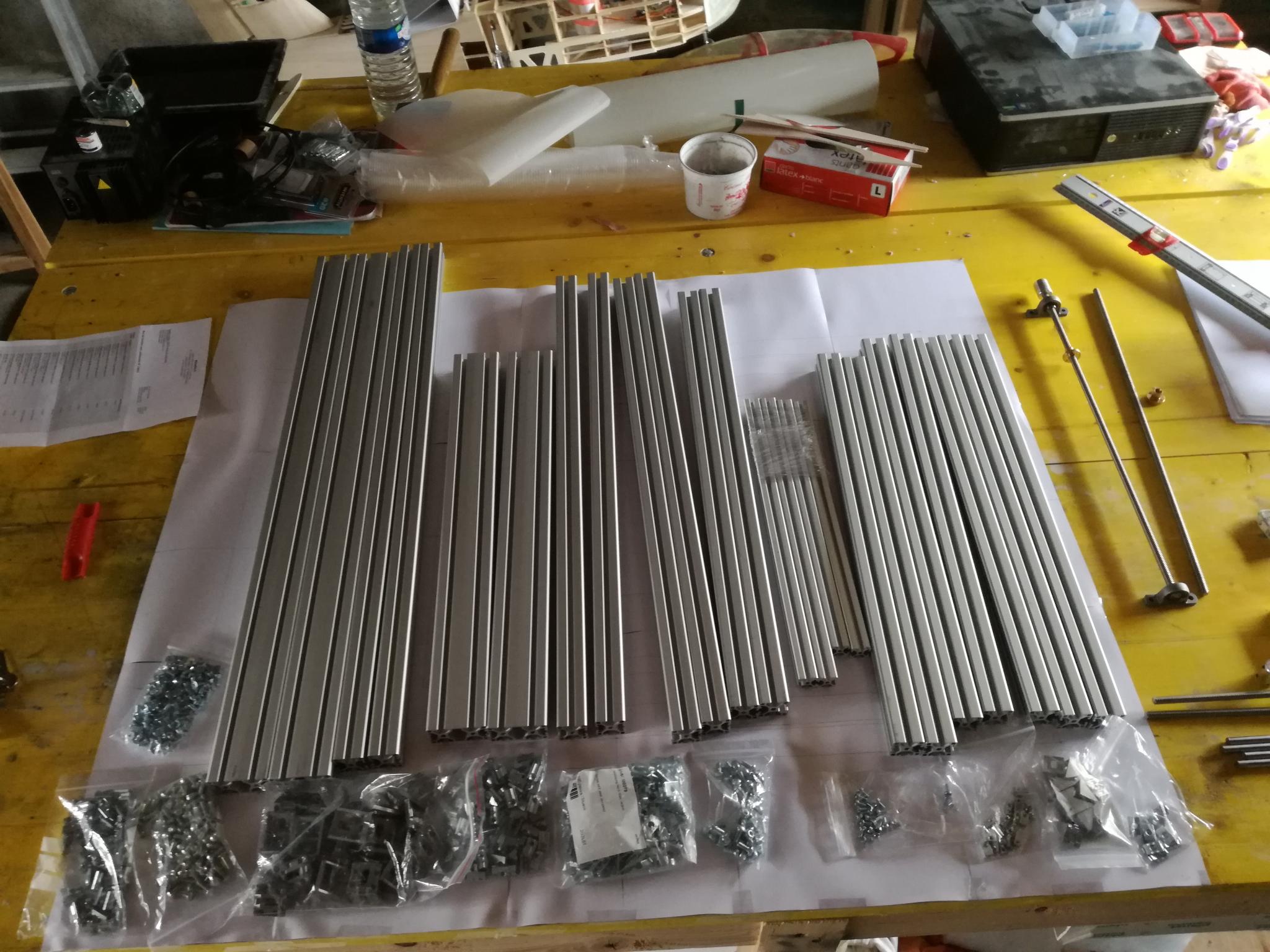

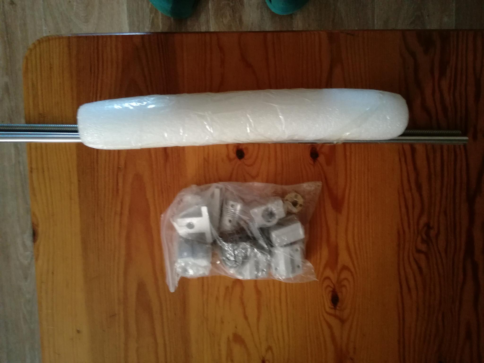

voici les premiers commandes qui arrive faut dire que la chine c'est pas la porte a côté mais 5 jours quand même je suis étonné de la rapidité.
reste les moteurs
la carte
de quoi faire le cadre
extrudeur alors la je sais pas un ou deux a en faire une autant en mettre 2.

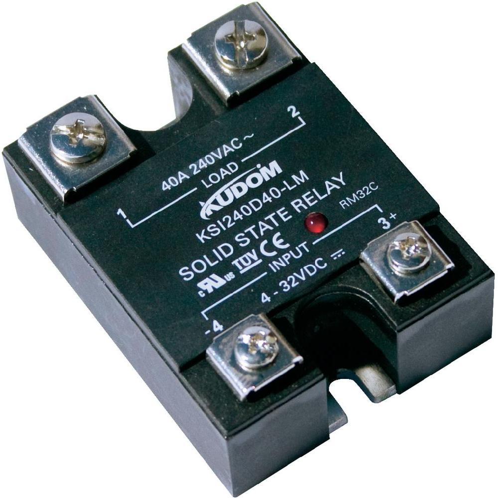

le plateau chauffant j'ai trouvé un 400*400 mais mon souci il et alimenté en 220v, la je pose une question comment je vais pouvoir régler le problème ? vous aurais une idée?.

Pour ton plateau chauffant, tu peux utiliser un relais statique comme celui-ci: 507737_RB_00_FB.EPS_1000.jpg
Tu branches les entrées 3 et 4 à la place du plateau 12V et les bornes 1 et 2 fonctionnent comme un interrupteur pour alimenter ton plateau en 220V.
http://www.conrad.fr/ce/fr/product/507744/Relais-statique-coupure-48-280-VAC-10-A-Kudom-KSI240-D10-LM?ref=list

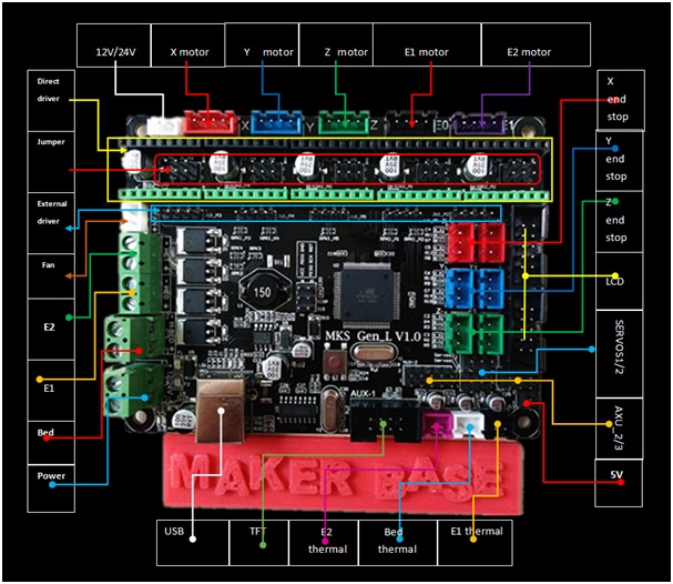

si tu veux une carte stable performante de qualité et pas chers je dirais
MKS GEN L, je l'ai et j'en suis ravis !
les connectiques
HTB1P7WRQXXXXXa4aXXXq6xXFXXXi.jpg?size=1
j'ai 3 ventilos installé
la Hotend qui se met en route dés que je mets en marche l'imprimante
et celui de la buse que repetier commande pendant l’impression
et celui qui refroidis la carte MKS et les drivers c'est un 80mm et lui aussi se mets en route des que je branche mon imprimante

j'ai aucun soucis avec je l'utilise sur de long prints genre cette nuit pour 4 heure de print, ordinateur éteint
pour les moteur tu mets les drivers que tu veux
j'avais des 4988 et la je suis passer a des 8825 mais tu peux mettre aussi sur des prise des drivers externes
ça dépend l’ampérage que tu cherches
je la trouve très souple et évolutives comme carte

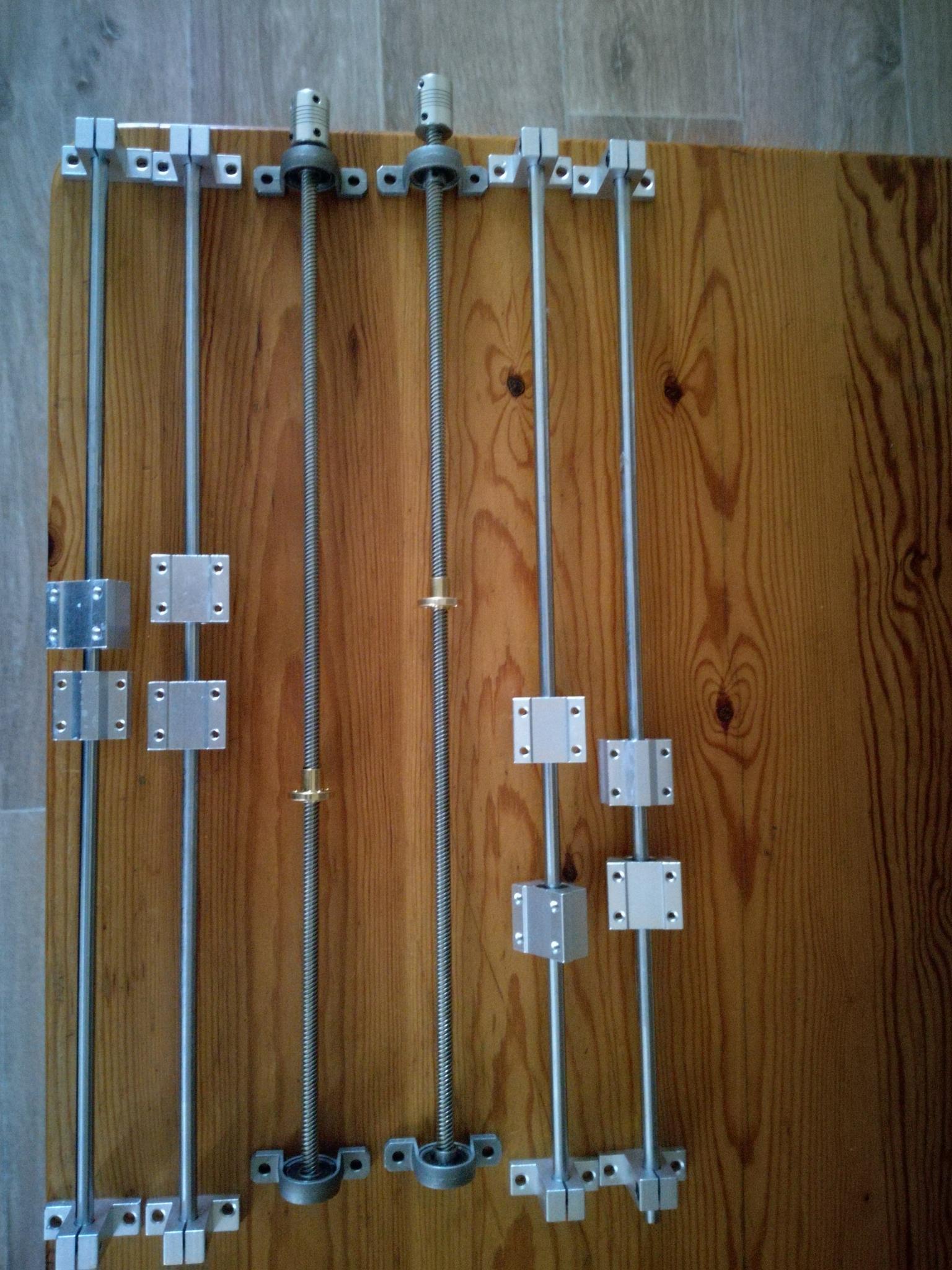

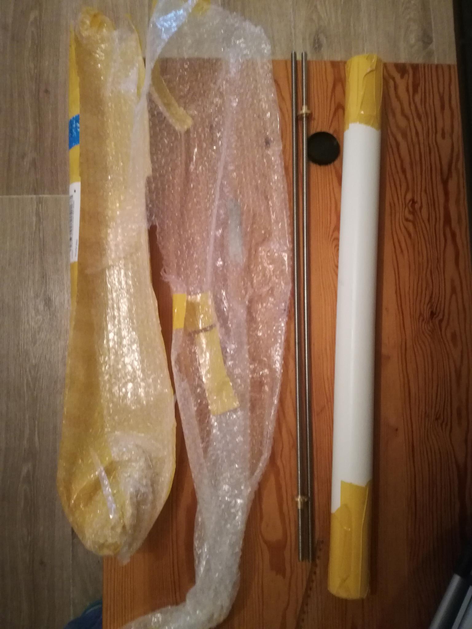

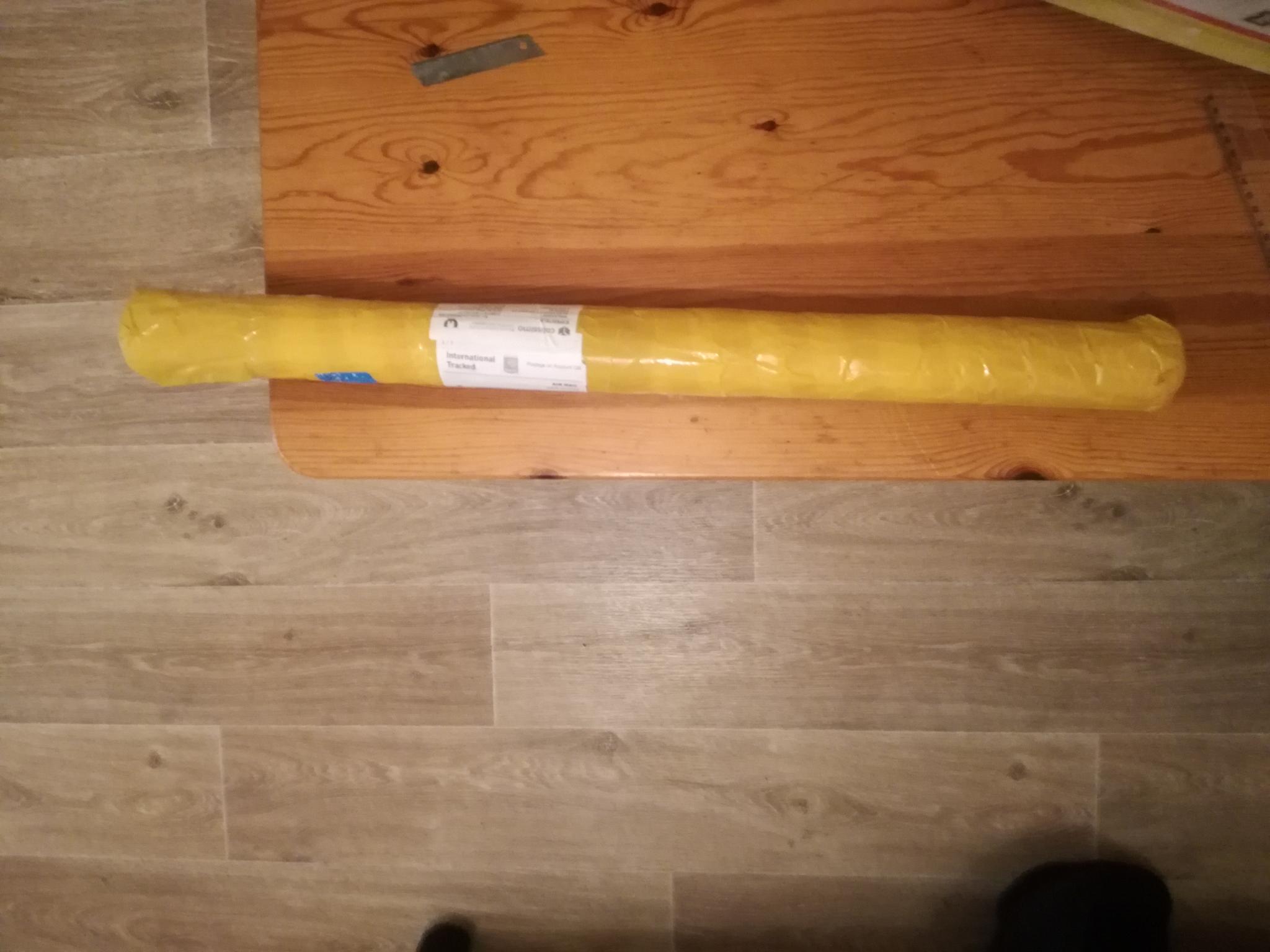

me re voilà avec une nouvelle livraison pas celle que j'attend mais elle fait partie du projet et question emballage ils ont mis le paquet sans jeux de mots.
2 vis de 700mm avec écrou.

Les bornes 3 et 4 se branchent à la place du lit chauffant sur la carte de commande (RAMPS ou autre). Respecter la polarité. Quand il y a du courant qui passe entre 3 et 4, les bornes 1 et 2 se mettent en court-circuit et laissent passer le 230V.
Donc, tu mets le fil de neutre (bleu) du 230V directement sur une borne du lit chauffant et la phase (brun) sur la borne 1 du relais et tu relies la borne 2 du relais à la deuxième borne du lit chauffant.
De cette manière, le lit chauffant ne recevra du 230V que quand la carte de commande enverra du 12V au relais. Comme le relais supporte 40 ampères, le lit chauffant peut faire jusqu'à 9000W..  Chaud devant !
