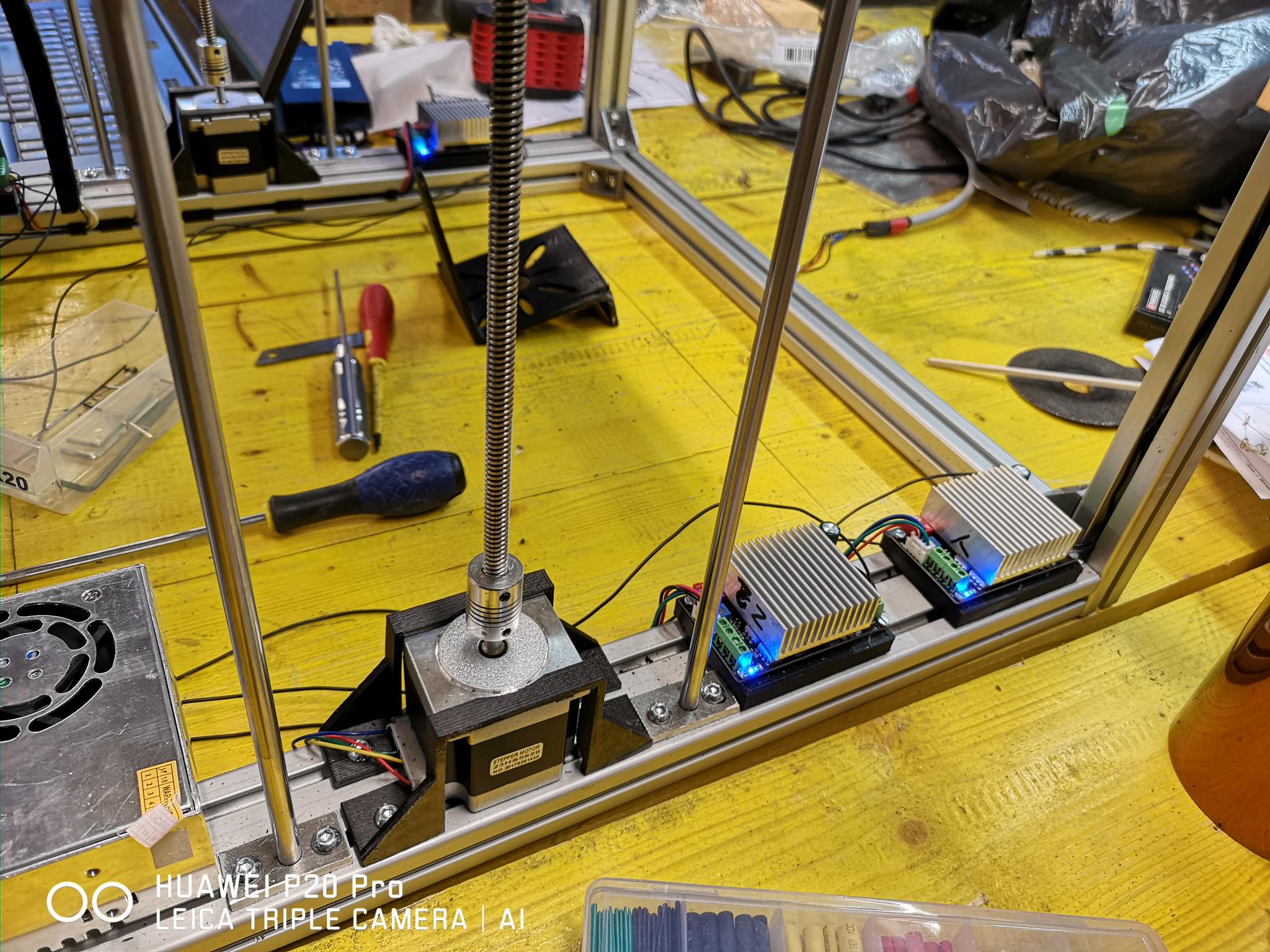

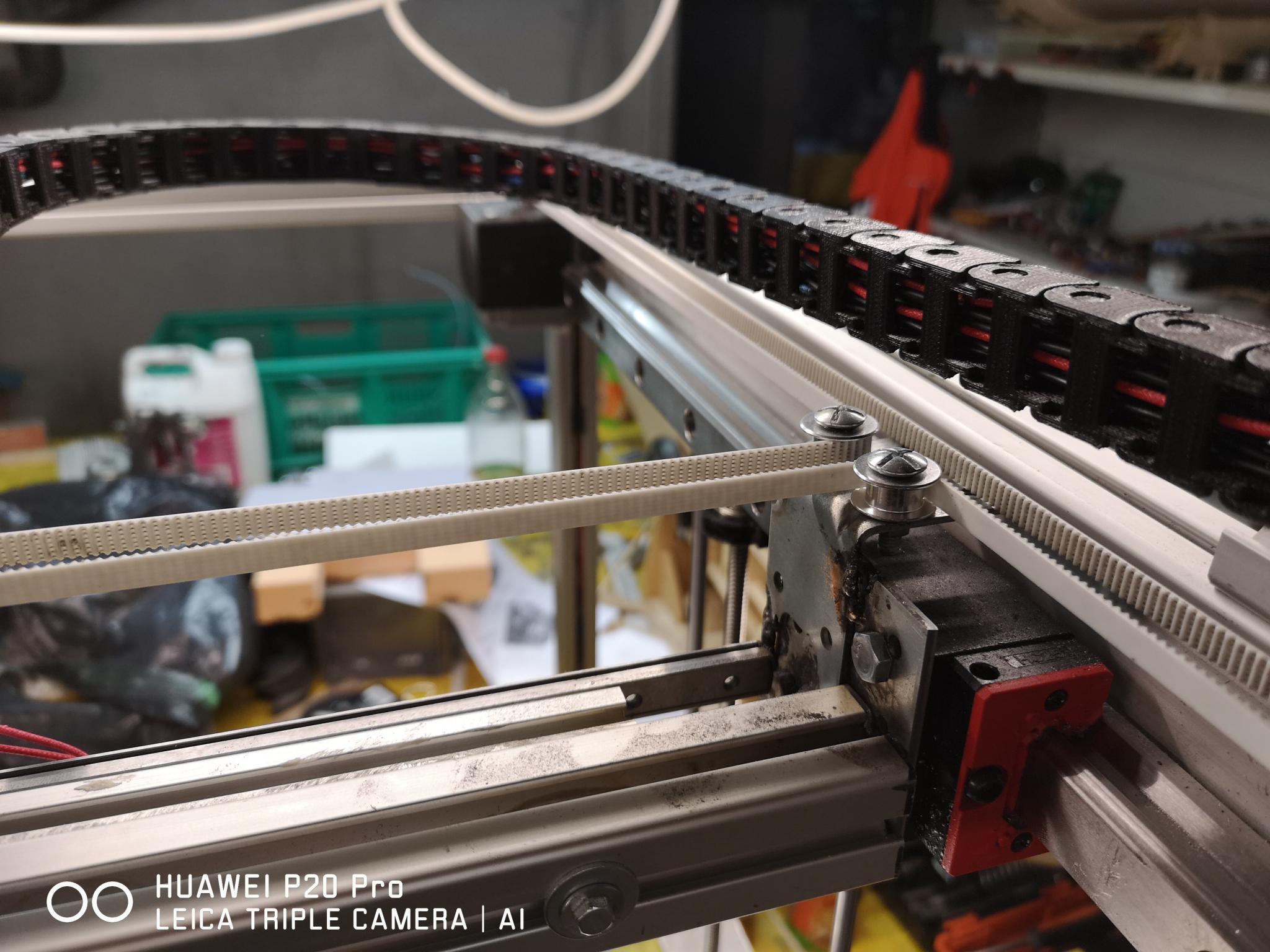

hexacopter Posté(e) Juillet 6, 2018 Auteur Partager Posté(e) Juillet 6, 2018 re a tous, non j'ai pas oublié mais j'ai eu des soucis, alors le 1er etais et c'est toujours le BLTOUCH en suite il y avait mes guide du plateau trop loint de la vis sans fin donc petit jeux de 0.5. il y a le poids total de la machine plus de 40 kg donc j'ai tous repris a zéro avec des modification en profondeurs en ce qui concerne le cadre, je suprime les plateau en agloméré car trop lourd je reduit lalongueur de la machine de 810mm a 600mm je reduit la hauteur de 800mm a 630mm je modifie mon plateau de chauffe en profondeur, les seules choses qui nechange pas c'est la carte les moteurs les controleur de puissance moteurs l'ecran. en plus j'ai eu des petit soucis avecmes parents la je suis avec eux pendant encore un mois je rentre le 27 juillet et donc après je me remet dessus. Donc désolé les amis mais va falloir attendre encore un peux mais ça avance car malgré tous j'ai pu faire quand même des essais de moteurs et ça va bien les déplacement fluide sans sacade que ce soit pour les axes X, Y, Z. a l'heure ou je vous écris j'ai reçue un fichier pour le BLTOUCH qui devrais régler mon problème. Donc tous va bien j'ai très bonne espoire pour la rentré. donc voilà j'ai pas laissé tombé ;). 1 Lien vers le commentaire Partager sur d’autres sites More sharing options...
Yo' Posté(e) Juillet 6, 2018 Partager Posté(e) Juillet 6, 2018 Pourquoi le poids est il un problème ? Lien vers le commentaire Partager sur d’autres sites More sharing options...

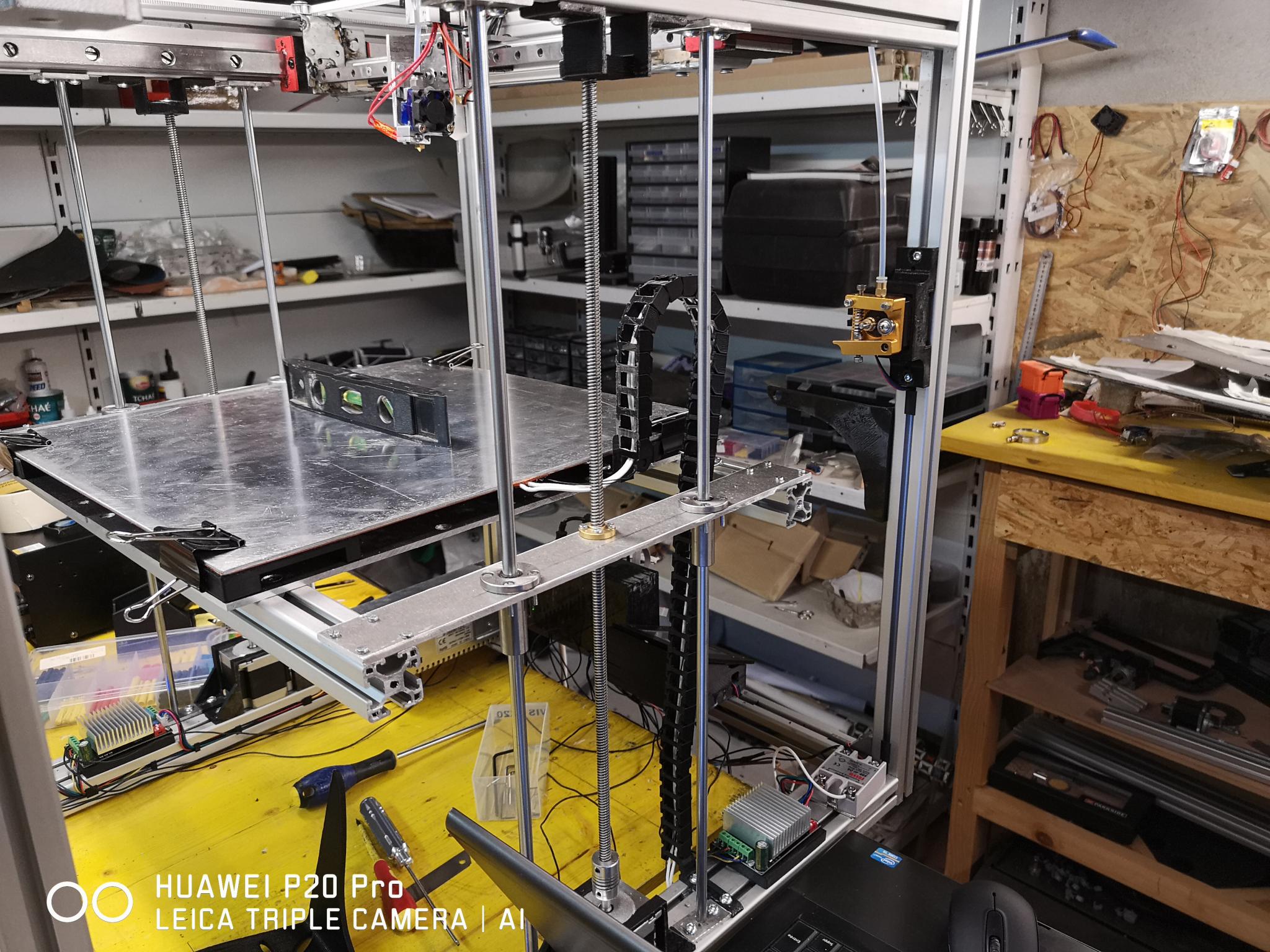

hexacopter Posté(e) Juillet 7, 2018 Auteur Partager Posté(e) Juillet 7, 2018 @Yo' oui le poids car pour moi il mefaut pas souver de poids je ne peut plus a cause de plusieurs oppérations de mon dos, et ça devenais un réel problème, donc si tu a vue les photos de la machine entre le bois le cadre les deux plaque en alu de 4mm par 400*400 j'ais enlevé 10klg en suite je vais racourcire la machine je vais gagner encore quelque kilos. de toute façon je vais peser avant et aprés modification. 1 Lien vers le commentaire Partager sur d’autres sites More sharing options...

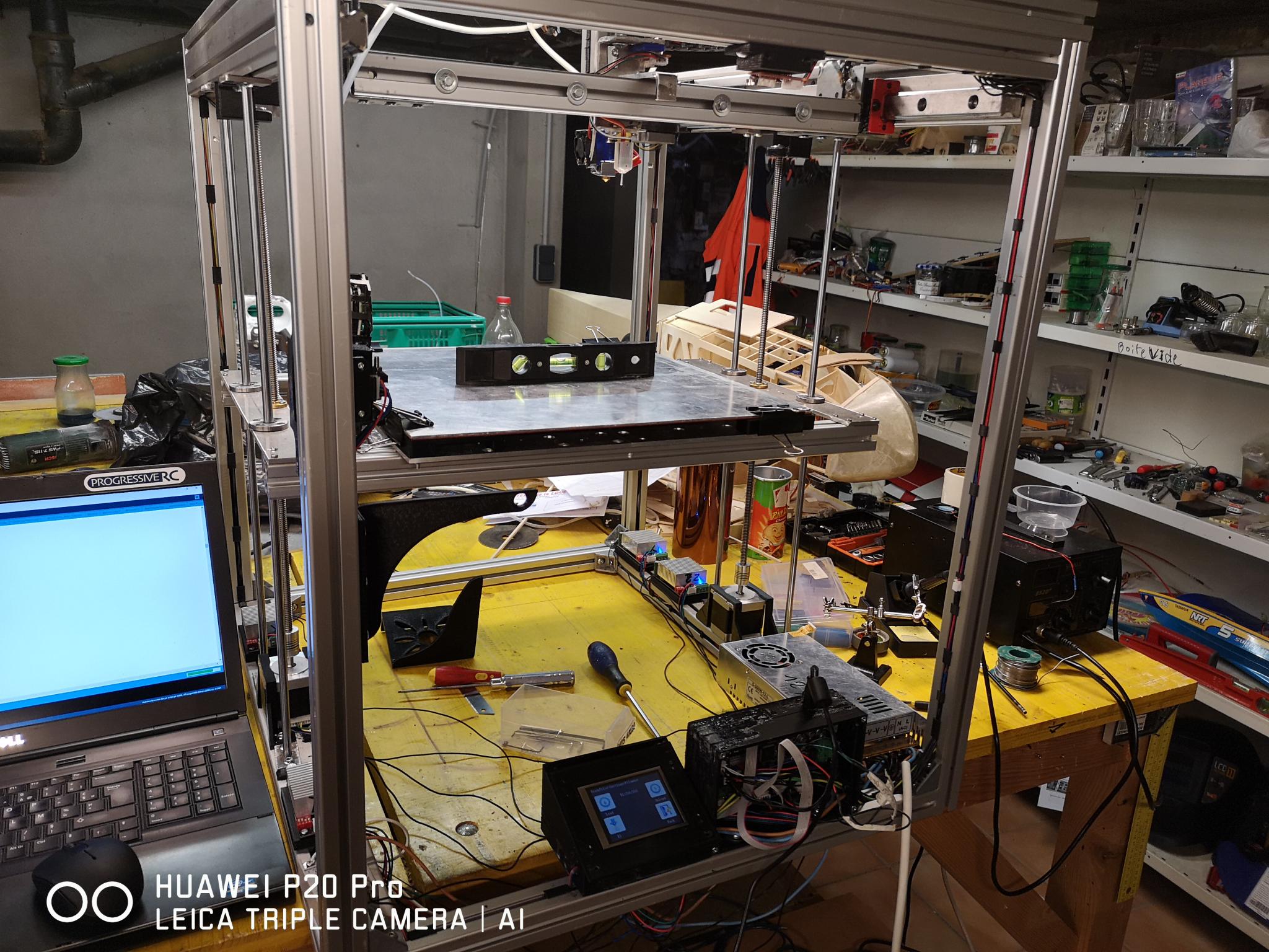

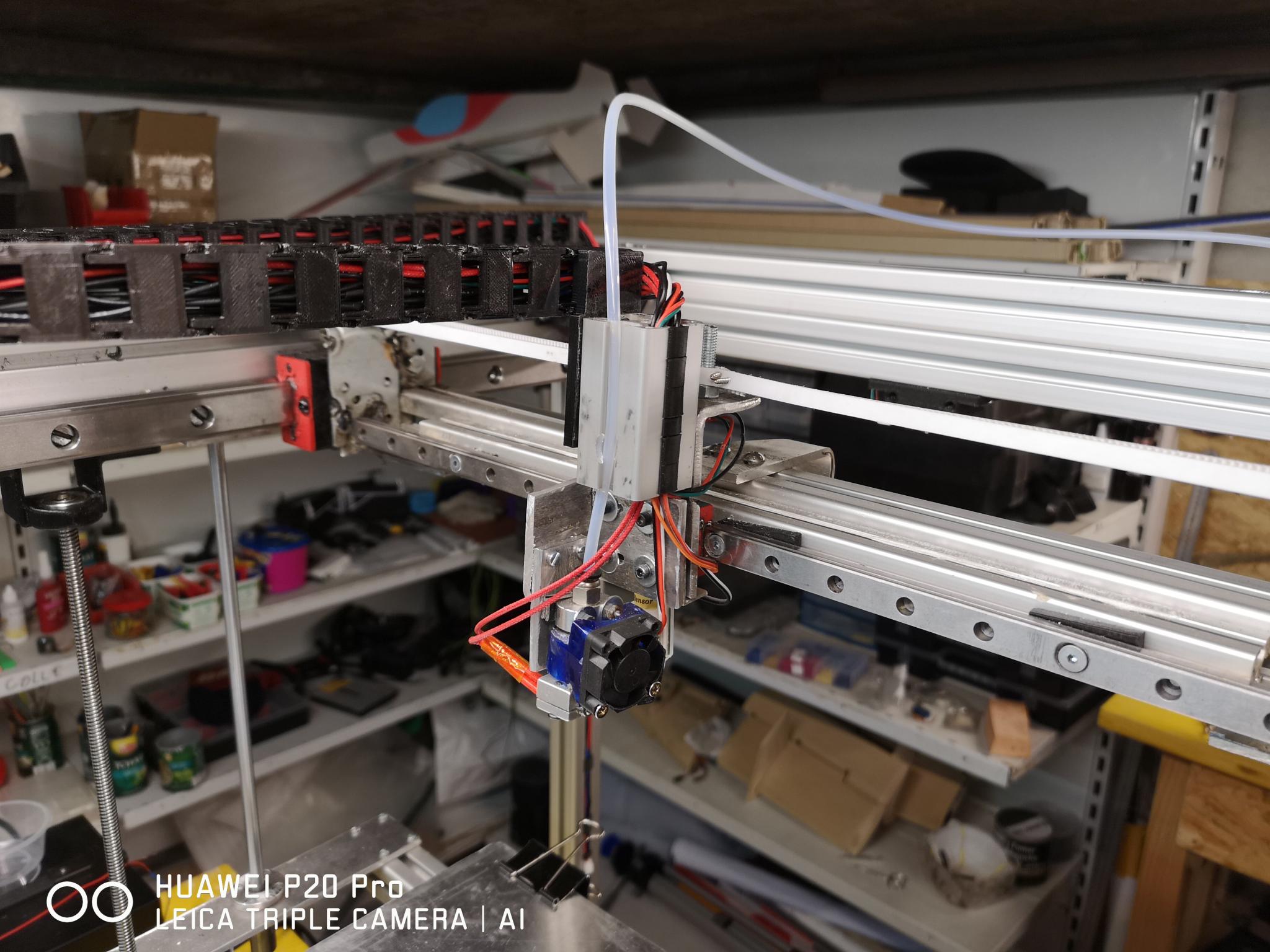

hexacopter Posté(e) Septembre 11, 2018 Auteur Partager Posté(e) Septembre 11, 2018 bonjours tous le monde, vous vous demandez si ce n'etais pas un rêve ma construction de la PATGAR400 et bien je peux vous dire que non. Je doit vous avouer que c'etais pas bien parti car j'ai tous modifiée la seule chose que j'ai gardé c'est la carte les moteurs tous le reste a etais modifé ou changé. pour ce qui a etais modifé le cadre il est passé de 810 de long a 700 et de 900 de haut a 700 la largeur et la même 600 ce qui m'a valu 1.6 kg en moins j'ai viré le plateau et tous ce qui le faisait fonctionné c'est a dire 8,35 kg en moins envlevé les coulise de 16 avec support et cage a billes 2.7 kg en moins ce qui ma reservi je me suis reservi de guide de 8 mm des 2 vis sans fin et de toute l'electronique ce qu j'ai rajouté deux guide linneaire plas 0.852 kg en plus et tous le temps que j'ai passé mais ça on ne le compte pas . je vous ferrais des photos demain c'est promis pour ce soir ça suffi. resultat j'ai gagné 11.798 kg pas mal du tous. Lien vers le commentaire Partager sur d’autres sites More sharing options...

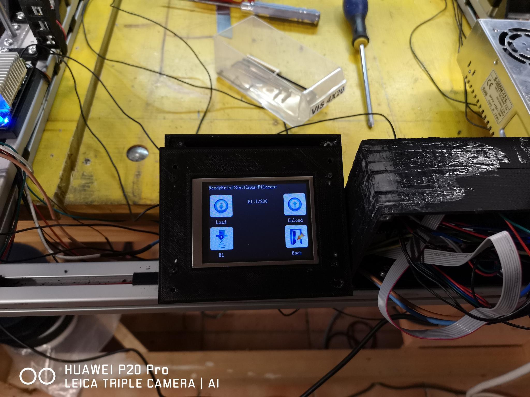

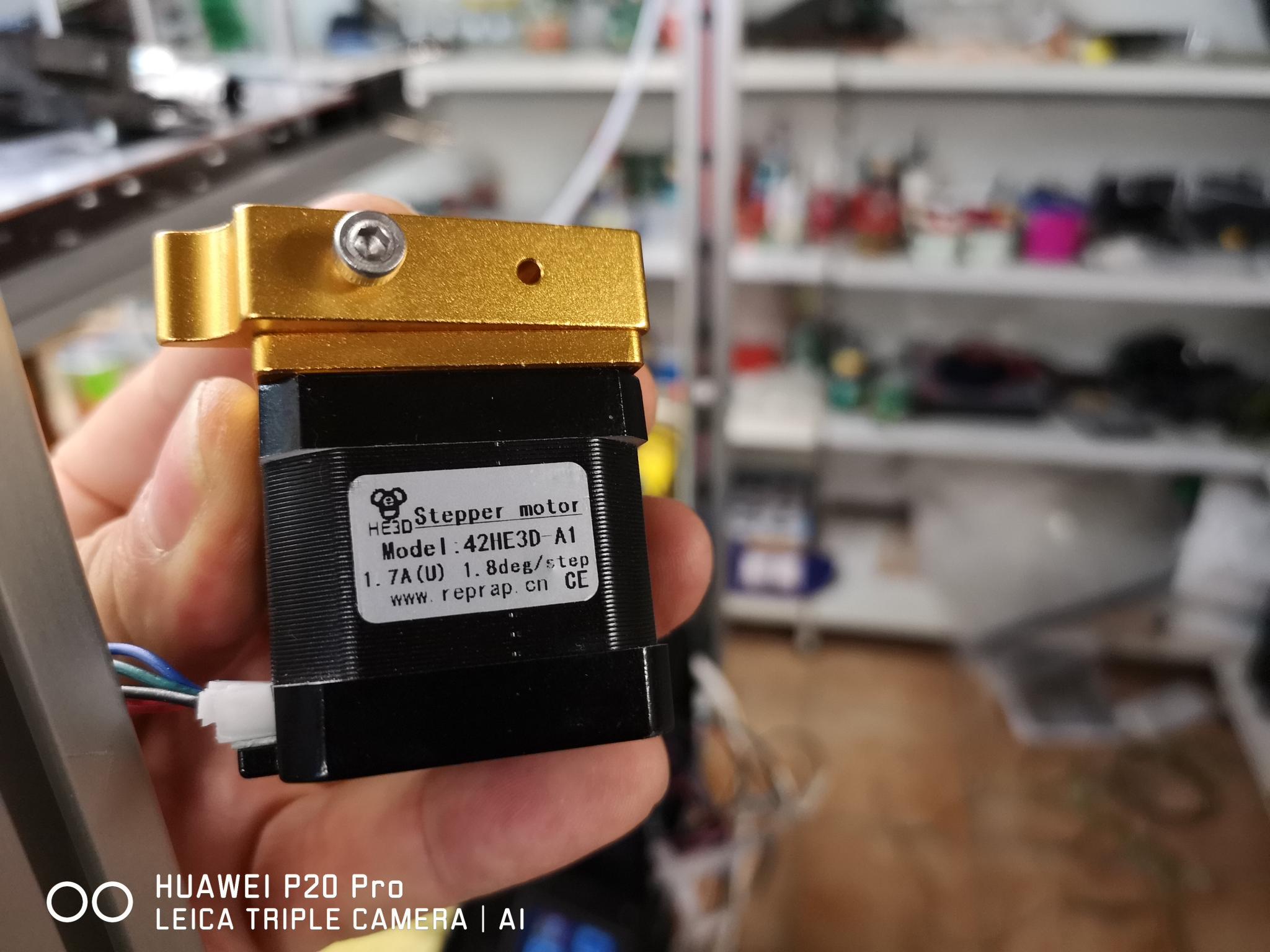

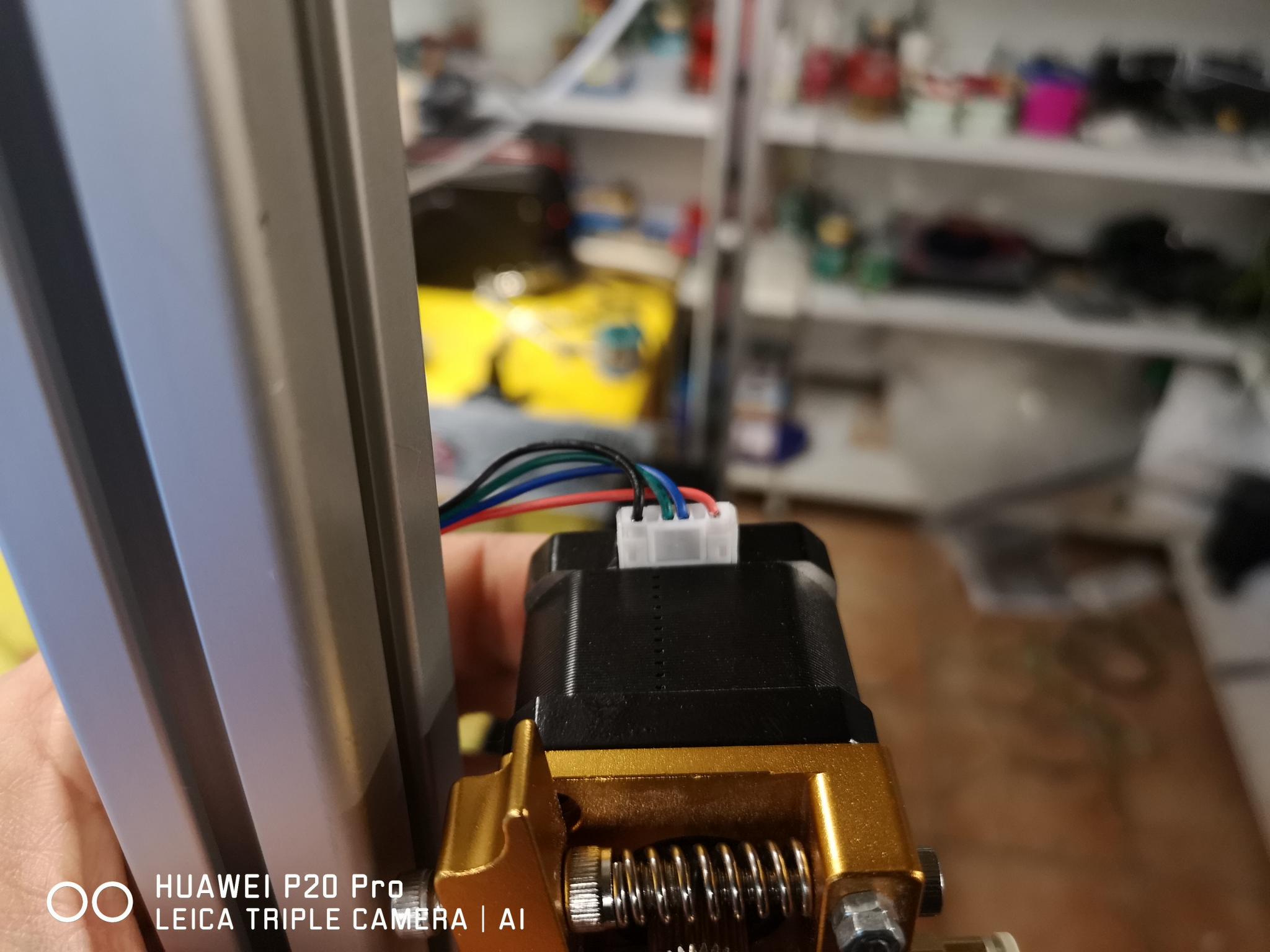

hexacopter Posté(e) Septembre 12, 2018 Auteur Partager Posté(e) Septembre 12, 2018 toi @Jean-Claude Garnier et comme tous les autres qui m'avais aidé. et là j'ai encore besoin d'aide je voudrais inverser le sens de rotation de mon extrudeur. voici des photos du moteur ref et branchement Lien vers le commentaire Partager sur d’autres sites More sharing options...

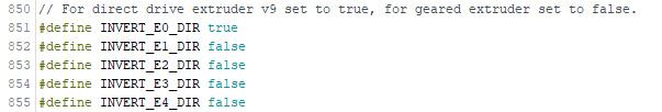

Guizboy Posté(e) Septembre 12, 2018 Partager Posté(e) Septembre 12, 2018 Belle réalisation Pour inverser le sens du moteur, le plus simple est de modifier son sens de fonctionnement dans le firmware à mon avis. Je n'aime pas trop modifier les pins du connecteur parce qu'en général, ça abime les taquets de maintien des cosses. Lien vers le commentaire Partager sur d’autres sites More sharing options...
hexacopter Posté(e) Septembre 12, 2018 Auteur Partager Posté(e) Septembre 12, 2018 je travail avec marlin et je ne vois pas ou le modifier Lien vers le commentaire Partager sur d’autres sites More sharing options...
Guizboy Posté(e) Septembre 12, 2018 Partager Posté(e) Septembre 12, 2018 C'est le Marlin d'origine ou tu l'as mis à jour ? Si c'est le dernier Marlin, il faut le programme Arduino. Ligne 851 dans l'onglet Configuration.h Il faut changer la valeur "false" pour la remplacer par "true" Ensuite enregistrer et téléverser. J'ai moi aussi du changer cette valeur lors de l'installation du système Dyze. Lien vers le commentaire Partager sur d’autres sites More sharing options...

hexacopter Posté(e) Septembre 12, 2018 Auteur Partager Posté(e) Septembre 12, 2018 voilà quelque photos Lien vers le commentaire Partager sur d’autres sites More sharing options...
hexacopter Posté(e) Septembre 12, 2018 Auteur Partager Posté(e) Septembre 12, 2018 voilà le reste Lien vers le commentaire Partager sur d’autres sites More sharing options...
hexacopter Posté(e) Septembre 13, 2018 Auteur Partager Posté(e) Septembre 13, 2018 voici d'autre photos plus global. j'ai fait deux petites vidéo aussi je vous mettrais les lien youtube Lien vers le commentaire Partager sur d’autres sites More sharing options...
