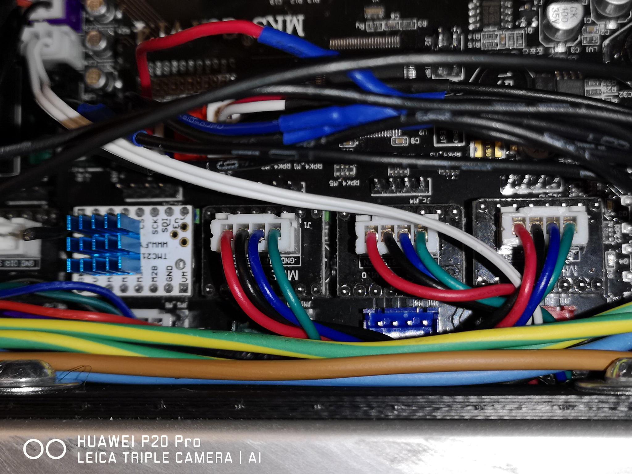

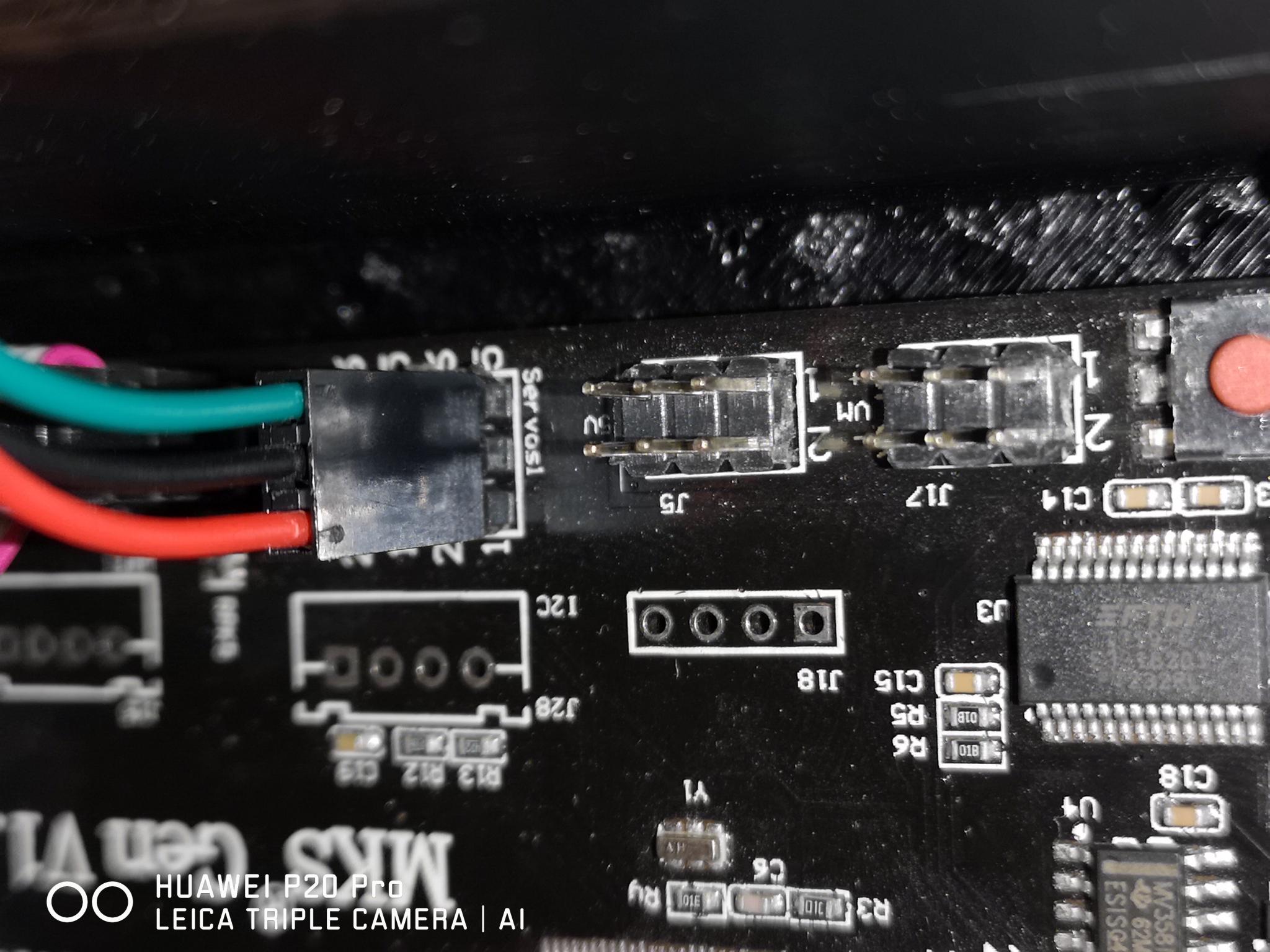

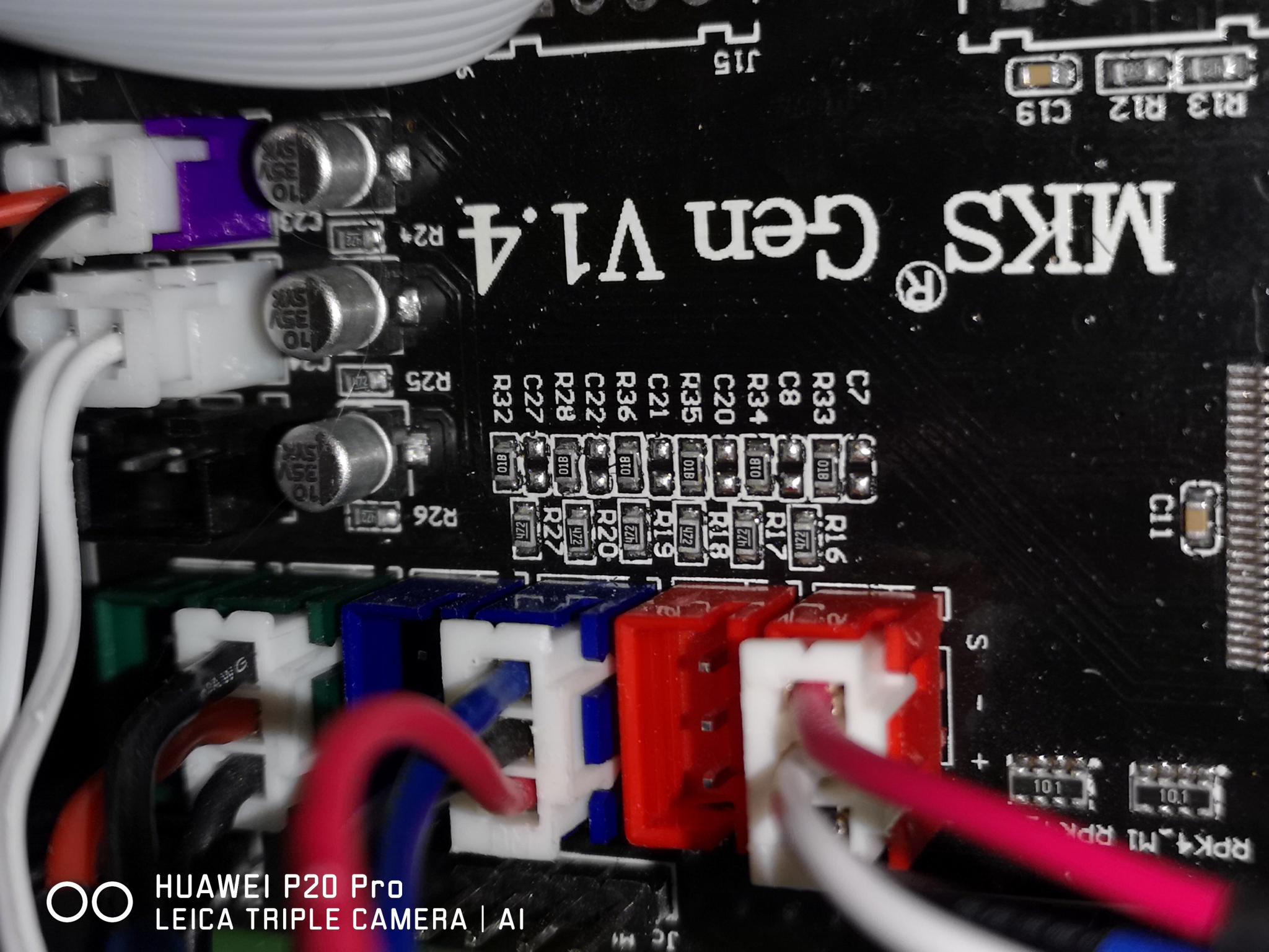

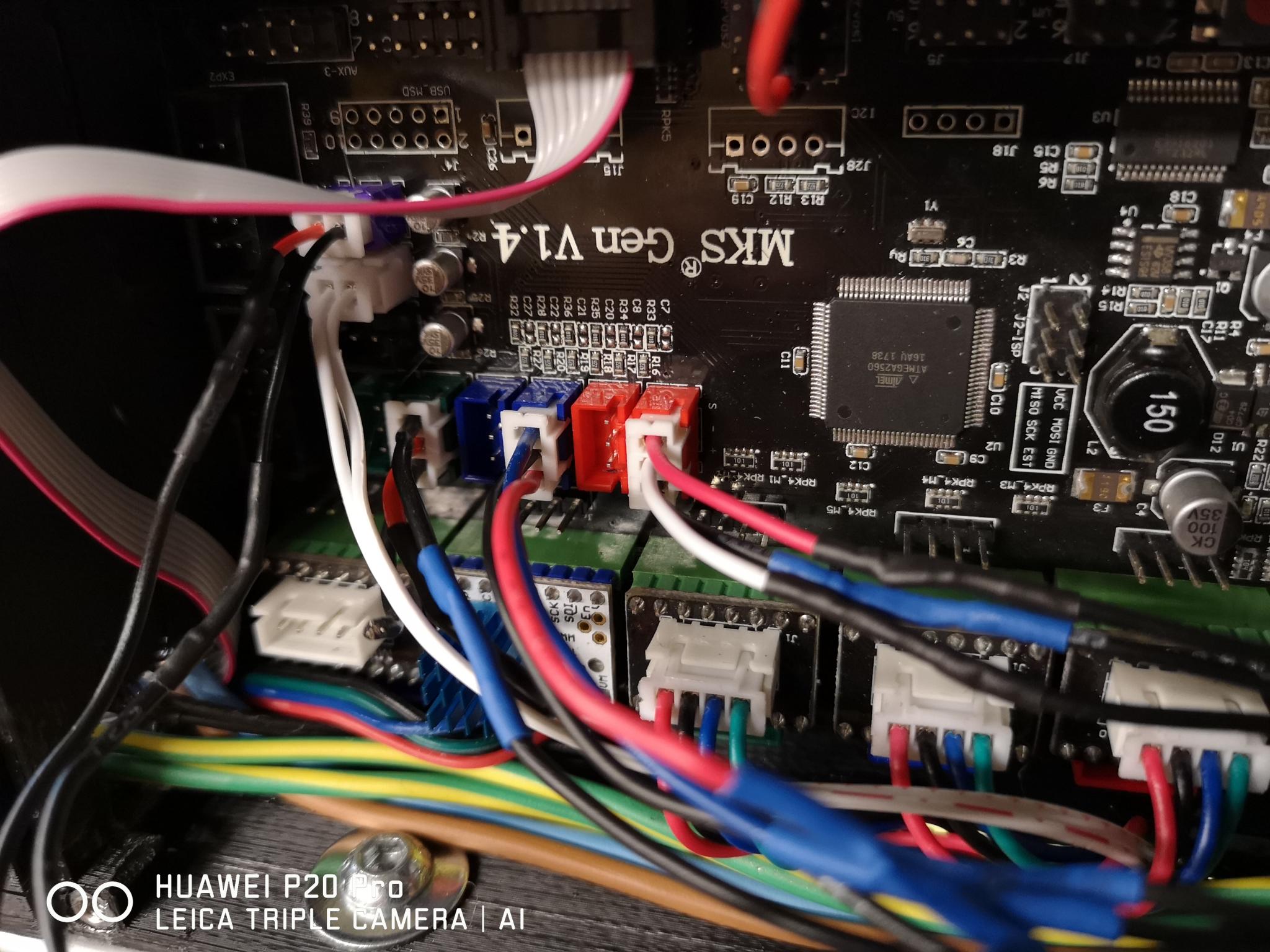

Tircown Posté(e) Septembre 14, 2018 Partager Posté(e) Septembre 14, 2018 Envoie nous une petite photo de la MKS Gen cablée et les fichiers de configuration Marlin. Ça doit être une étourderie. Lien vers le commentaire Partager sur d’autres sites More sharing options...

hexacopter Posté(e) Septembre 14, 2018 Auteur Partager Posté(e) Septembre 14, 2018 voilà pour les photos Lien vers le commentaire Partager sur d’autres sites More sharing options...

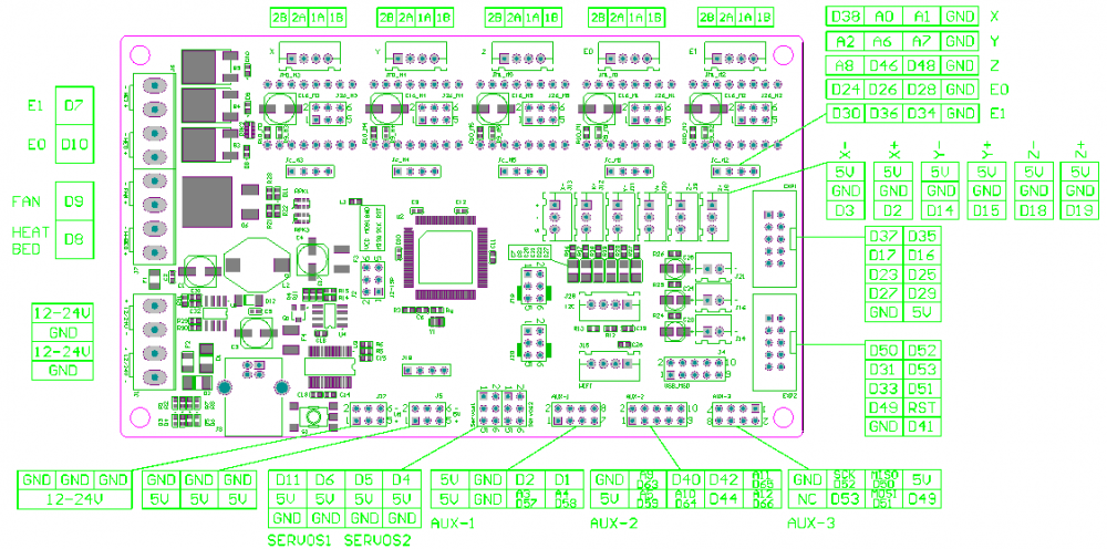

Tircown Posté(e) Septembre 14, 2018 Partager Posté(e) Septembre 14, 2018 Il faudrait le lien vers le BLtouch que tu as choisi, il ne respecte pas le code couleur officiel. D'emblée je pense que la connection du servo est fausse. Le fil vert (signal?) devrait être du coté ou le chiffre 1 est écrit sur le PCB. Le fil noir (GND?) là ou le chiffre 5 est écrit et le rouge (+5V?) au milieu. Pour le reste, j'ai survolé, mais ça semble correspondre. Doc de connexion MKS GEN 1.4: Lien vers le commentaire Partager sur d’autres sites More sharing options...
hexacopter Posté(e) Septembre 14, 2018 Auteur Partager Posté(e) Septembre 14, 2018 le bltouch et bien branché ne regarde pas les couleur j'ai bien mon fil marron sur gnd mon fil rouge sur 5V et le signal fil orange sur D11, faut savoir que c'est un clone et que je viens de commander le vrais bltouch de antclab c'est vrais il fait 23€ de plus mais encore une fois le prix ne fait tous. Donc des que je le reçois je le met en place je fait de nouveaux essais et je reviens vers ici pour donner des nouvelles. Il n'y a pas de raison que ça ne marche pas. Patrick Lien vers le commentaire Partager sur d’autres sites More sharing options...

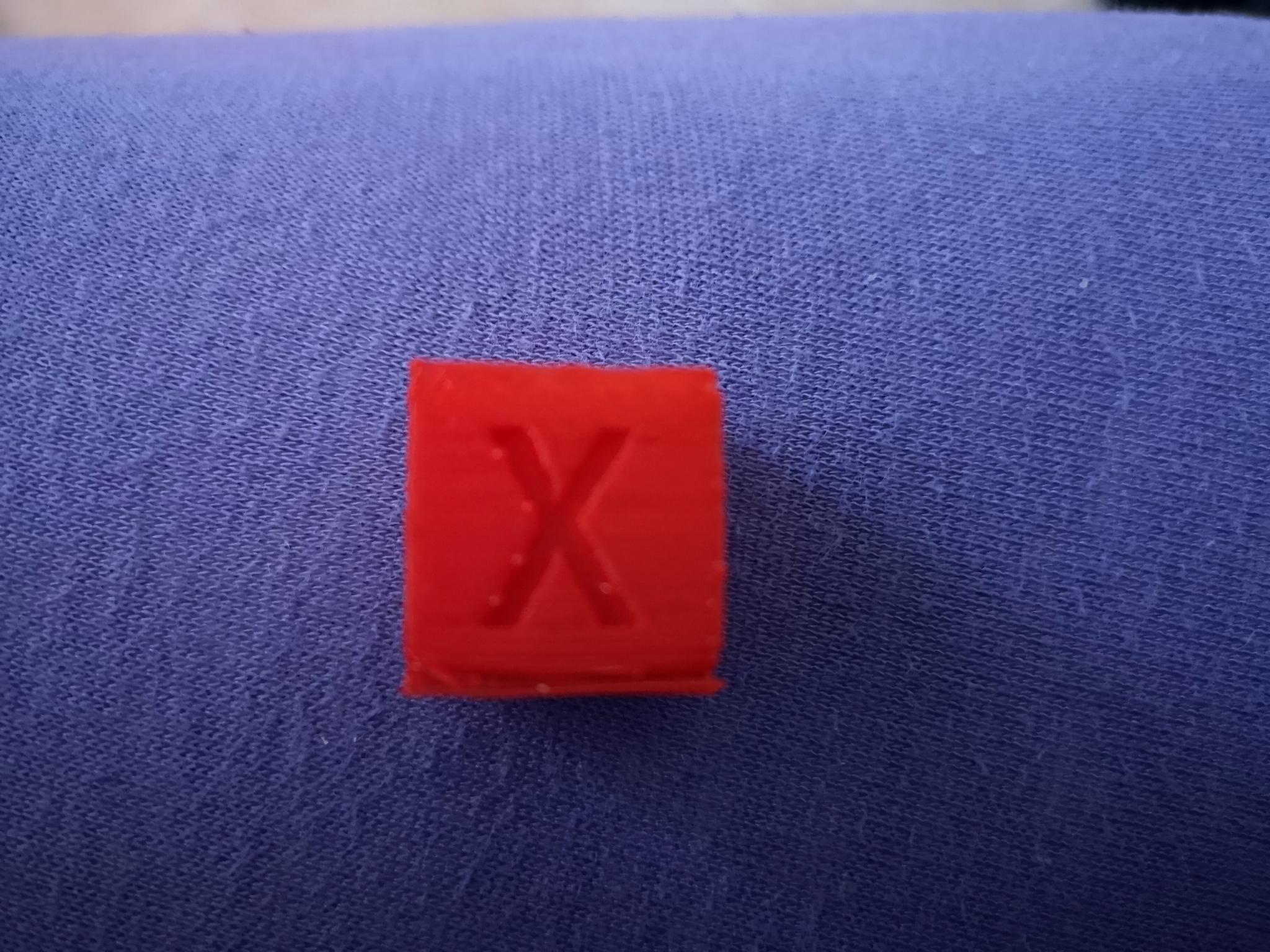

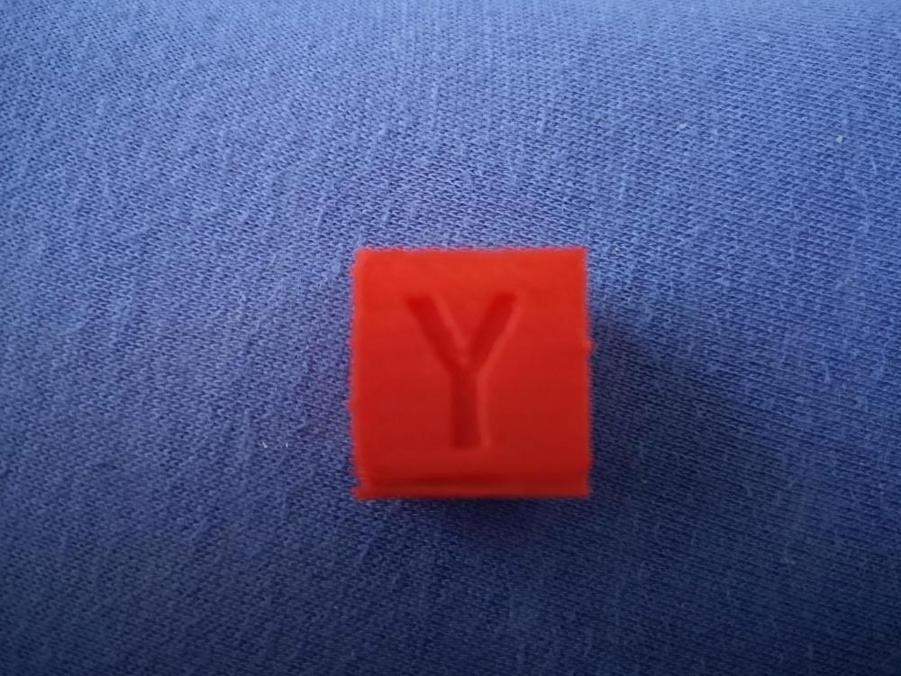

hexacopter Posté(e) Octobre 30, 2018 Auteur Partager Posté(e) Octobre 30, 2018 bon voilà la 1er impression un cube de test et j'ai des petit soucis voici les images si on pourrais me les commenter pour que je puisse savoir quoi modifier et bien sur je réponds au questions si vous en avez 1 Lien vers le commentaire Partager sur d’autres sites More sharing options...
hexacopter Posté(e) Octobre 30, 2018 Auteur Partager Posté(e) Octobre 30, 2018 Lien vers le commentaire Partager sur d’autres sites More sharing options...
Yo' Posté(e) Octobre 30, 2018 Partager Posté(e) Octobre 30, 2018 Salut, Enfin, la première impression. Je pense que ta première couche n'est pas assez écrasée. ça se voit sur ta face Z. Je me pose des questions sur ton filament. Est-il neuf / en bon état / assez déshydraté ? Lien vers le commentaire Partager sur d’autres sites More sharing options...
hexacopter Posté(e) Octobre 30, 2018 Auteur Partager Posté(e) Octobre 30, 2018 dimenssion Z la hauteur 20.16mm dimenssion X la longueur 18.92mm dimenssion y la largeur 18.89mm voilà pour complement Lien vers le commentaire Partager sur d’autres sites More sharing options...
hexacopter Posté(e) Octobre 30, 2018 Auteur Partager Posté(e) Octobre 30, 2018 je m'en sert sur une autre imprimante et ça fonctionne bien Lien vers le commentaire Partager sur d’autres sites More sharing options...
hexacopter Posté(e) Octobre 30, 2018 Auteur Partager Posté(e) Octobre 30, 2018 @Yo' le Z c'est la couche du haut c'est donc la fin et je trouve que rien n'est colé entre les passes Lien vers le commentaire Partager sur d’autres sites More sharing options...
Yo' Posté(e) Octobre 30, 2018 Partager Posté(e) Octobre 30, 2018 Ok, je pensais que le Z était dessous. Pour tes dimensions X et Y, il te suffit de régler les steps/mm. Je penses que tu as une sous extrusion que tu peux corriger avec les step/mm Lien vers le commentaire Partager sur d’autres sites More sharing options...
