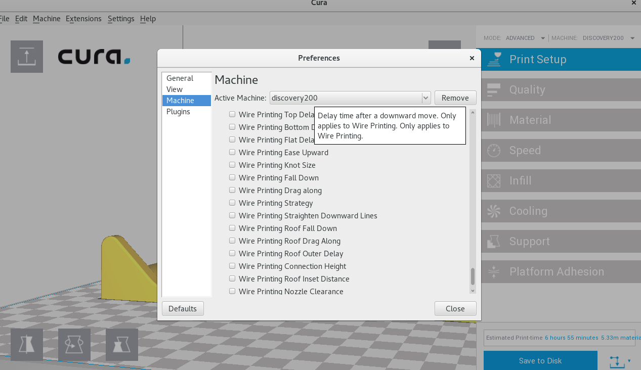

vfelix Posté(e) Décembre 4, 2015 Partager Posté(e) Décembre 4, 2015 (modifié) Merci pour l'explication. Etant sous linux, avec un Cura non modifié, j'ai suivi la méthode 2 du tutoriel : http://www.dagoma.fr/tutoriels/installation-et-configuration-de-cura/ Malheureusement, ma version linux 15.04.3 diffère beaucoup des copies d'écran. En tâtonnant, on y arrive : il faut créer en fait n'importe quelle machine, puis la renommer, puis modifier ses paramètres. La taille de la buse par exemple n'est pas dans le même onglet, on le trouve dans "basic". Attention à ne pas mettre les tabulations lors de la copie du code "start" (j'ai utilisé geany pour les enlever). En revanche, j'ai comme un doute sur le premier écran, plus riche que celui décrit dans le tuto (voir la copie d'écran). J'ai laissé par défaut les valeurs en plus. Si vous avez des remarques, à votre bon cœur. Modifié (le) Décembre 4, 2015 par vfelix Lien vers le commentaire Partager sur d’autres sites More sharing options...

Madef Posté(e) Mars 18, 2016 Partager Posté(e) Mars 18, 2016 Bonjour ! Suis-je le seul à avoir cet écran et ne pas savoir comment configurer l'imprimante ? Lien vers le commentaire Partager sur d’autres sites More sharing options...
Invité Posté(e) Mars 19, 2016 Partager Posté(e) Mars 19, 2016 tu n'aurais pas installé une beta version? Lien vers le commentaire Partager sur d’autres sites More sharing options...
Madef Posté(e) Mars 20, 2016 Partager Posté(e) Mars 20, 2016 Bonjour, J'ai installé la version 15.06.03. En effet il s'agit de la beta. Il faut donc utiliser cura-old sous archlinux. Merci ! Lien vers le commentaire Partager sur d’autres sites More sharing options...
