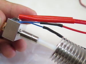

Bon j'ai plusieurs souci, j'ai acheter deux e3d v6 , une short et un longue avec le cable en téflon . Avec des buses de taille 3.
La actuellement j'ai le E3D V6 avec le cable en téflon avec le moteur déporté et j'arrive pas à extruder du fil . Rien ne sort comme si c'était bouché, pourtant tous est neuf que ca soit la buse et tous le tralala. Le moteur de l'extrudeur sauté de pas du coup j'ai modifier et mis a 1.1 V avec les polulu et la ca ne saute plus mais ca glisse car il n'arrive pas à extruder du fil. Même à la main quand je mets a chauffé la buse de 190 a 260 degrés pour du PLA, vous allez me dire 260 degrès pour du PLA tu es fou, sauf que quand tu fais 50 test a chaque degrès différents tu perd patience . Quand la buse est chaude j'essaye de poussé le fil à la main mais rien ne sort aussi....
Que faire ? Car la je comprend pas si c'est bouché , j'ai acheter deux E3D V6 qui sont neuve et les deux sont bouché direct ?
Du coup que faire pour que ce fil passe correctement ? C'est pas un problème de température, j'ai testé tous les deux degrés. C'est pas un problème de moteur (même si j'ai des souci mais il devrait quand même en faire un sortir un centimètre même si j'en mets 10 cm )
Quelqu'un a eu déjà des problèmes sur c'est E3D V6 ? Car la je suis désespéré , je suis à plus de 100 heures pour la régler cette Prusa i3 depuis 6 mois bientot et je désespère vraiment..

si tu ne mets pas la buse, est ce que le filament passe à travers ton E3D V6 ?

salut a tu le corps en plastique ou en alu pour ton extrudeur
tu a la possibilité d'agrandir a 2 mm le trou le pignon cranter car le fil avec la chaleur gonfle un peut n'oublie pas de bien centrer ton guide fil avec le trou pignon cranter bien bloquer
sur son axe après comme dit pascal a tu fais un teste sent la buse pour voir si tout passe
il y a aussi na tu pas monter ton tube guide fil a l’intérieur de ton sapin  l’envers le coter métallique ou on ne voie pas le tube en téflon est en haut et le coter téflon est en bas

@SnakeFear je traduis la pensé de @jacky :D n'aurais tu pas monté ton guide fil à l'envers dans le corp de ta E3D, le tube en téflon doit être vers le bas coté buse :D

Non j'ai tous monté comme cette photo => 300px-V6_Assembly_-_175PTFEInside.jpg
La j'ai essayé de faire un essai , j'ai enlevé la buse, j'ai laissé juste la buse "gorge" et j'ai chauffé à 195 ° et le fil ne passe pas à travers. rien à faire, je tiens à signalé que c'est du 1.75mm quand même et j'essaye pas de mettre du 3mm. Surtout que mon tube en téflon fait passé que du 1.75.
Une idée pour débouché la buse gorge ?

oui tu mais en chauffe et tu dévisse la buse  et une fois froid tu voie si ton fil peut passer sent chauffé et profite sent pour nettoyer la buse  avec une toute petite mèche
sent agrandir le troue de la buse

Le problème c'est que tu as chauffé à 260 alors soit tu as carbonisé du PLA dans ta gorge, soit ton morceau de téflon qui est coté buse a fondu...
Je te conseille de démonter ta gorge et de regarder l'état de ta gorge et du morceau de téflon coté buse et de voir à quel endroit ça coince

Chez moi sur mon e3dv6 direct drive j'ai un petit bout de téflon entre la buse et le le bloc, et il m'arrive d'avoir un peux de mal à faire passé le filament en cas de changement de couleur,
du coup je taille un peux la pointe du filament au cuter, et sa passe nickel, alors ou ton filament n'a pas passé le tube en téflon, ou comme pascal dit, ta tout carbonisé :D

Alors j'avais tous démonté plusieurs fois et ma gorge était bouché donc impossible de faire passé le fil à blanc, mais je me suis dit quand mettant une température au dessus et en poussant avec le filament par derrière il sortirait et sans résultat. Du coup je les démonté puis je les fait chauffé avec un chalumeau de cuisine (pour les crème brûlé 9_9) pour bien la nettoyer.  Il n'y avait que ce moyen car même avec une barre de fer de 1.75 mm ca ne marché pas :-/
