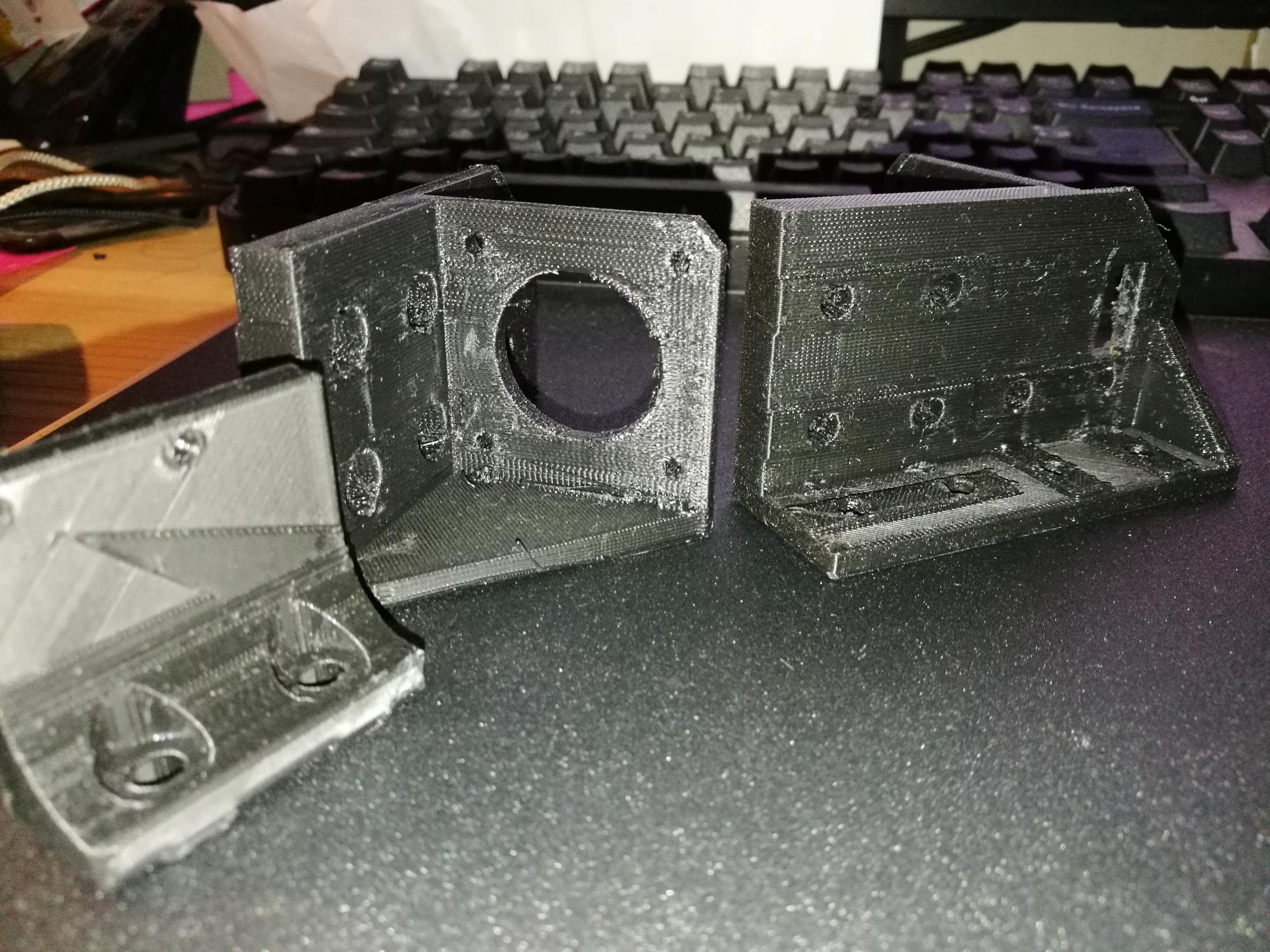

-=biosuz=- Posté(e) Octobre 18, 2017 Auteur Partager Posté(e) Octobre 18, 2017 (modifié) j'ai commencer l'impression des support moteur Droite et gauche, j'ai gardé ceux d'origine et j'imprime en PETG recyclé, c'est pas tiptop sur la finition mais mécaniquement ça à l'air très solide ( ce soir je mets des photos) j'ai aussi commencer l'impression des support de l'axe Y , ceux-ci en version 3 roues la je cherche pour la tête d'impression un chariot en BOWDEN en 3 roues et je pense changer mes moteurs Nema 17 car j'ai pas toute les références et ça me dérange, vous en avez à me conseiller ? et la je suis gaché car j'ai encore mon imprimantes qui ma laché cette nuit, sur une impression de 5 heures , pièces finis a 90% l'axe Z a cessé de répondre, j'ai pas eu le temp ce matin de regarder le carnage en détaille ..... j’espère que c'est pas la carte MKS qui a grillé .... je pense plus au drivers car j'en étais à un total de 3 impression dans la soirée et la nuit donc peut être un coup de chaud , malgré le ventilo ... Modifié (le) Octobre 18, 2017 par -=biosuz=- Lien vers le commentaire Partager sur d’autres sites More sharing options...

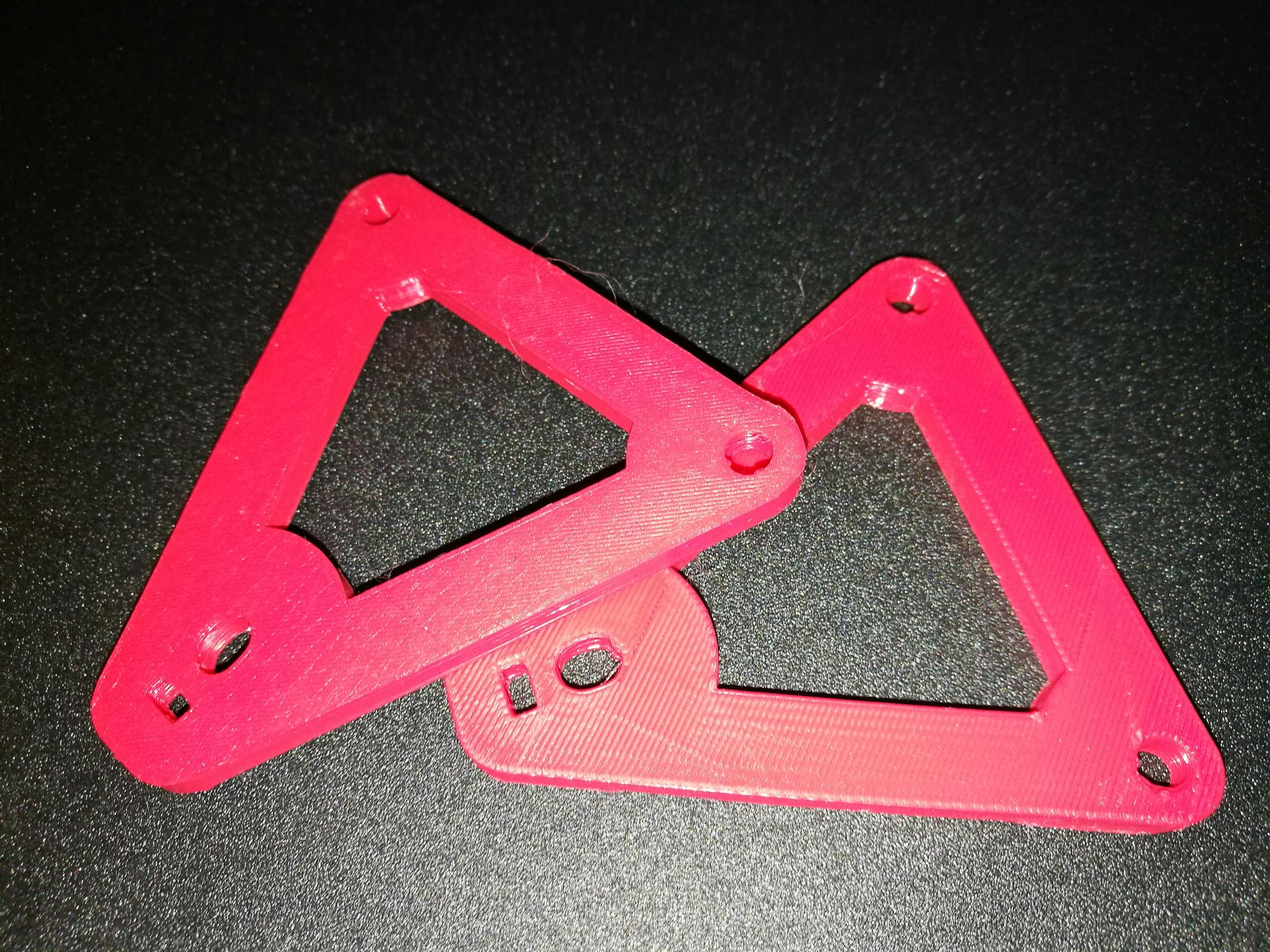

-=biosuz=- Posté(e) Octobre 18, 2017 Auteur Partager Posté(e) Octobre 18, 2017 (modifié) Comme promis les photos des pièces imprimé, en noir le PETG Formfutura recyclé, les pièces sont correct niveau dimension , ne bronche pas niveau solidité par contre j'ai des bout de filament parasite En rouge du Fiberlogy HD PLA , un vrai régale à imprimé et je suis bluffé du rendus et de la solidité ! Modifié (le) Octobre 18, 2017 par -=biosuz=- Lien vers le commentaire Partager sur d’autres sites More sharing options...
