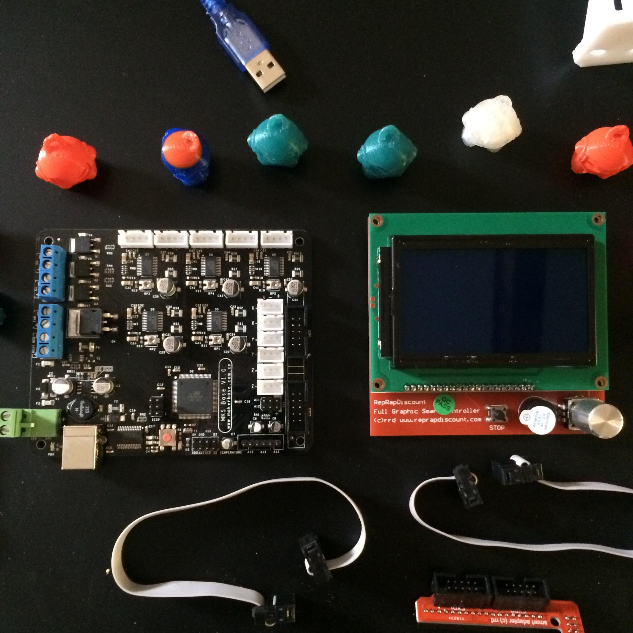

-=biosuz=- Posté(e) Octobre 26, 2017 Auteur Partager Posté(e) Octobre 26, 2017 j'ai vus cet carte électronique une LERDGE qui connais, des avis ? Lien vers le commentaire Partager sur d’autres sites More sharing options...
oracid Posté(e) Octobre 26, 2017 Partager Posté(e) Octobre 26, 2017 il y a 10 minutes, -=biosuz=- a dit : j'ai vus cet carte électronique une LERDGE qui connais, des avis ? Désolé, je n'ai pas d'avis, mais je tiens à te féliciter pour tes choix de matériels. Pour la HeatBed, c'est une excellente nouvelle pour moi. Ton retour d'expérience va m'être très utile et je t'en remercie par avance. Pour les moteurs, 45N.cm et 1A comme préconisé, cela m'a l'air pas mal, mais attention aux frais de port qui double la facture, je suis sûr qu'en cherchant un peu, tu devrais trouver mieux. Merci, @Tircown, pour ton lien que j'ai archivé immédiatement. Lien vers le commentaire Partager sur d’autres sites More sharing options...
-=biosuz=- Posté(e) Octobre 26, 2017 Auteur Partager Posté(e) Octobre 26, 2017 c'est exactement ce qui me dérange , les frais de port ! merci pour le compliment et de ce que j'ai lu sur d'autre forum , la LERDGE et un très bon choix ... Lien vers le commentaire Partager sur d’autres sites More sharing options...

Tircown Posté(e) Octobre 26, 2017 Partager Posté(e) Octobre 26, 2017 (modifié) @Nebraan: Sur mon projet en cours j'ai une MKS Gen v1.4 avec un NEMA23 pour le Z contrôlé par un TB6600. La MKS Gen est pratique pour ça car les pin step/dir/etc. sont directement accessibles pour renvoyer vers le driver externe. Néanmoins j'ai pris le petit module fait par MKS à brancher à la place d'un driver. Depuis une MKS Base il doit être possible de modifier le fichier pin de Marlin pour faire passer les steps/dir/etc. sur d'autres pins et y brancher en conséquence un driver externe. @-=biosuz=-: les moteurs ont l'air bien. Je ne connais pas la carte LERDGE, sur le papier elle à l'air bien et il y a des extensions possibles. Le seul truc qui me dérange c'est d'utiliser un firmware moins répandu que Marlin ou Smoothieware. La communauté étant moins importante, en cas de soucis ce sera peut-être plus compliqué de trouver de l'aide. Modifié (le) Octobre 26, 2017 par Tircown Lien vers le commentaire Partager sur d’autres sites More sharing options...
-=biosuz=- Posté(e) Octobre 26, 2017 Auteur Partager Posté(e) Octobre 26, 2017 @Tircown j hésite a cause de ça , je trouve pas réellement de doc dessus et je me sent deja seul j'avais envie de me faire plaisir avec une MKS base en 32bits avec écran couleur pour la lerdge par exemple je sais pas quelle firmware elle possède .... Pour les nema 17 , il coute 7€64 Piece et pour 4 nema j'ai 34€ de frais de port , tu en penses quoi ? Lien vers le commentaire Partager sur d’autres sites More sharing options...

Nebraan Posté(e) Octobre 26, 2017 Partager Posté(e) Octobre 26, 2017 20€ la carte sur aliexpress je prend pas trop de risque en en prenant une Lien vers le commentaire Partager sur d’autres sites More sharing options...
-=biosuz=- Posté(e) Octobre 26, 2017 Auteur Partager Posté(e) Octobre 26, 2017 a mon avis faut prendre la MKS GEN L , elle a des drivers amovibles et elle a aussi une sortie pour drivers Externe . Lien vers le commentaire Partager sur d’autres sites More sharing options...
