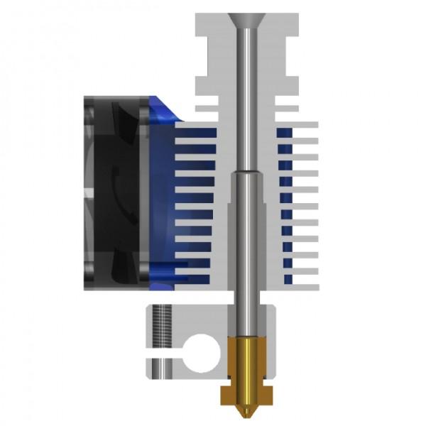

ploupiploup Posté(e) Octobre 12, 2017 Partager Posté(e) Octobre 12, 2017 (modifié) salut , une petite image de comment devra être ton ensemble, comme le dit Pascal la buse n'est pas en contact avec le carré qui lui n'est pas en contact avec le bloc du dessus image: filimprimante3d edit: ce n'est pas exactement la même mais c'est le même principe Modifié (le) Octobre 12, 2017 par ploupiploup Lien vers le commentaire Partager sur d’autres sites More sharing options...

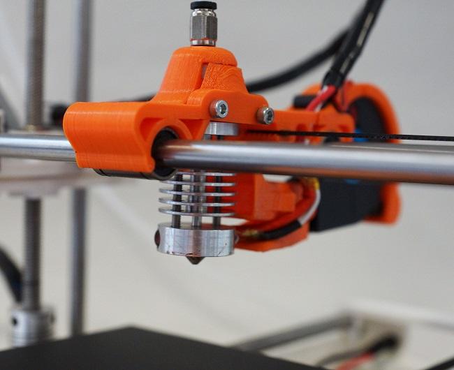

greg72 Posté(e) Octobre 12, 2017 Partager Posté(e) Octobre 12, 2017 Bonjour, a tous Je viens de voir ton post, j'ai déjà vue se genre de choses chez un ami qui a eu le même genre de problème et de se fait je ne pense pas que ton problème soit du a un problème de fuite. Il a fait comme toi, il a lancer un print et 2h plus tard catastrophe il avait une boule de PLA aussi grosse qu'une balle de ping-pong qui englober le bloc de chauffe de son imprimante et il n'avait jamais démonter la tête de son imprimante. Je pense plutôt que ta buse cet bouché et quand elle c'est débouché tout le PLA était traîner et a fini par se coller au bloc de chauffe. De plus j'ai déjà démonter/remonté ma tête plusieurs fois et j'en ai monté d'autre de A à Z et j'ai était confronté à des fuites. Même avec des prints de 4/5h et se malgré une fuite sa na jamais déborder du bloc de chauffe. Donc pour faire cour je te dirait pense plutôt à une buse qui c'est bouché/débouché en plein print plutôt qu'une fuite qui en 2h te fait une boule comme celle la. Après pour le montage l'espace entre la buse et le bloc de chauffe n'est pas nécessaire pour ma part je n'en laisse pas et a l'époque de la DiscoVery200 il n'y avait pas d'espacement les deux partie était coller. Pour ce qui est de l'espace entre le bloc de chauffe et le radiateur je pense par contre qu'il est obligatoire, je ne laisse que c'est espace sur la tête de ma DiscoEasy200 et sa marche très bien. Lien vers le commentaire Partager sur d’autres sites More sharing options...
ploupiploup Posté(e) Octobre 13, 2017 Partager Posté(e) Octobre 13, 2017 (modifié) Il y a 16 heures, greg72 a dit : Après pour le montage l'espace entre la buse et le bloc de chauffe n'est pas nécessaire pour ma part je n'en laisse pas et a l'époque de la DiscoVery200 il n'y avait pas d'espacement les deux partie était coller. j'ai une very une des premiéres avec le palpeur, l'ensemble de chauffe et buse sont d'origine ce sont des E3D comme la easy, elle a deux ans et j'ai bien un espace entre les deux parties. Par contre les modèles sans palpeur plus ancien n'avaient pas la même tête et là il me semble effectivement que c'etait " collé", mais ici c'est bien une E3D Ancienne tête : Modifié (le) Octobre 13, 2017 par ploupiploup Lien vers le commentaire Partager sur d’autres sites More sharing options...
greg72 Posté(e) Octobre 13, 2017 Partager Posté(e) Octobre 13, 2017 Salut @ploupiploup Moi pour ma part j'ai eu une DiscoVery 200 avec palpeur et E3D v6 et la buse était collé sur le bloc de chauffe. Comme tu peut le voir sur la 1er photo que j'ai trouver sur internet " je n'ai pas de photo de ma disco de l'époque" Photo que j'ai prise sur ce site : https://korben.info/dagoma-discovery-200.html ou il parle de la discovery200. Je pense que l'espace buse/bloc de chauffe est chez dagoma un peut aléatoire selon d'ou viens la tête ou qui la monte. Je te joins une 2ème photo d'une tête que j'ai monté ou tu peut voir qu'il n'y a aucun espace sur le montage que j'ai personnellement réaliser et qui tourne très bien. Cordialment Lien vers le commentaire Partager sur d’autres sites More sharing options...
Jay Malodoi Posté(e) Octobre 16, 2017 Auteur Partager Posté(e) Octobre 16, 2017 Bonsoir ! D'abord merci à tous pour vos réponses ! J'ai réussi à nettoyer la tête correctement et je viens de finir de remonter l'ensemble (merci @ploupiploup j'ai pu comprendre comment était assemblé la tête avec ton image). @greg72 J'ai des doutes sur le bouchage/débouchage de la buse, ma buse était toute neuve et j'imprimais du PLA souple donc avec ce type de PLA la moindre gêne au niveau de la buse engendre un bourrage au niveau de l'extrudeur (en tout cas dans mes expériences passées). Je lance une print à l'instant je vous tiens au courant ! Lien vers le commentaire Partager sur d’autres sites More sharing options...
