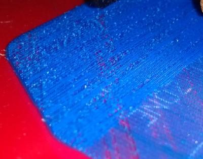

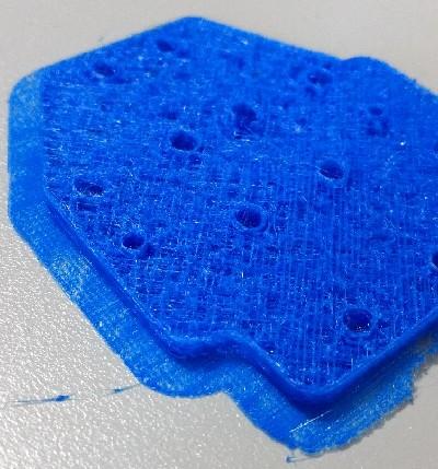

J-Philippe Posté(e) Octobre 13, 2017 Partager Posté(e) Octobre 13, 2017 (modifié) Bonjour, Voici quelques images pour vous montrer le problème. J'ai l'impression que j'ai un manque de matière. Je chauffe à 210. J'ai vérifié l'extrudeur. J'ai purgé la colonne et la buse. J'ai un infill de 40%. A votre avis ? Il faut changer de buse ? Il faut modifier la vitesse (dans curaengine je suis à 40mm/sec, 30mm/sec pour le périmètre et 60mm/sec pour l'infill) ? Ou bien c'est encore ma carte qui fait des siennes ? Merci si vous pouvez m'aider. Modifié (le) Octobre 13, 2017 par J-Philippe Lien vers le commentaire Partager sur d’autres sites More sharing options...
pascal_lb Posté(e) Octobre 13, 2017 Partager Posté(e) Octobre 13, 2017 (modifié) @J-Philippe as tu fait le réglage de ton extrudeur 100mm demandé = 100mm sorti ? autre test, si tu as un pied à coulisse fait extruder un peu de fil et une fois qu'il a refroidi tu contrôles le diamètre, si tu as une buse de 0.4, le fil extrudé doit aussi avoir 0.4 Modifié (le) Octobre 13, 2017 par pascal_lb Lien vers le commentaire Partager sur d’autres sites More sharing options...
J-Philippe Posté(e) Octobre 13, 2017 Auteur Partager Posté(e) Octobre 13, 2017 Salut Pascal, J'ai fait la calibration de l'extrudeur il y a un moment. Depuis je n'ai pas changé d'extrudeur. Par contre, je réalise que j'ai changé la roue crantée qui est sur l'axe du moteur. Donc, il faut peut-être que je refasse une calibration. Pour le diamètre, sur ces buses (banggood données pour du 0.3) je sors en 0.3. Je vérifie régulièrement. Là j'ai relancé une impression de la même pièce. J'ai repris les mêmes paramètres de vitesse (40/30/60) mais, depuis l'écran lcd j'ai mis un FR de 50% pour voir. Ca semble aller mieux et je n'ai pas de tocs de l'extrudeur. Donc, quand ça va plus lentement j'ai de meilleurs résultats. Ca pourrait venir d'une mauvaise calibration ? Jean-Philippe Lien vers le commentaire Partager sur d’autres sites More sharing options...
pascal_lb Posté(e) Octobre 13, 2017 Partager Posté(e) Octobre 13, 2017 (modifié) il y a 41 minutes, J-Philippe a dit : Par contre, je réalise que j'ai changé la roue crantée qui est sur l'axe du moteur. Donc, il faut peut-être que je refasse une calibration. Oui il est préférable de refaire une calibration pour être sur Question vitesse tu n'est pas en excès Tu as quoi comme filament, car je pense que tu pourrais faire un essai à 220 et un autre point, ton filament fait-il bien 1.75 ? Modifié (le) Octobre 13, 2017 par pascal_lb Lien vers le commentaire Partager sur d’autres sites More sharing options...
J-Philippe Posté(e) Octobre 13, 2017 Auteur Partager Posté(e) Octobre 13, 2017 J'utilise du PLA de chez Grossiste3d / filament3d. C'est du 1.7 (je ne peux pas plus loin avec mon pied à coulisse). Je crois que Grossiste3d recommande 205 à 210 (sur la bobine il est écrit 190-220). J'ai quand même remarqué (avant tous mes soucis) que je faisais des impressions plus facilement avec certaines couleurs (blanc, noir et bleu par exemple). Peut-être que les colorants jouent. Je vais refaire un calibrage. Comme ça, je serai fixé. Mais je vais devoir recommencer bientôt, j'ai commandé depuis un moment un extrudeur geeetech métal qui met du temps à arriver. Lien vers le commentaire Partager sur d’autres sites More sharing options...
J-Philippe Posté(e) Octobre 13, 2017 Auteur Partager Posté(e) Octobre 13, 2017 J'ai refait la calibration de l'extrudeur. Effectivement, ça avait changé. J'en ai profité pour mettre une buse neuve (annoncée 3mm et 3mm en réel) . Impression du cube de test : parfait ! On verra demain si ça ne s'est pas déréglé dans la nuit mais en tout cas merci pour le coup de main. Bonne nuit. Lien vers le commentaire Partager sur d’autres sites More sharing options...
pascal_lb Posté(e) Octobre 13, 2017 Partager Posté(e) Octobre 13, 2017 Il y a 5 heures, J-Philippe a dit : J'ai quand même remarqué (avant tous mes soucis) que je faisais des impressions plus facilement avec certaines couleurs (blanc, noir et bleu par exemple). Peut-être que les colorants jouent. Tu as tout à fait raison, tu peux avoir des différences suivant les couleurs et c'est bien les colorants que sont en cause il y a 27 minutes, J-Philippe a dit : On verra demain si ça ne s'est pas déréglé dans la nuit ça arrive de temps à autre, c'est les lutins qui passent par là il y a 29 minutes, J-Philippe a dit : mais en tout cas merci pour le coup de main. pas de problème c'est avec plaisir Lien vers le commentaire Partager sur d’autres sites More sharing options...
