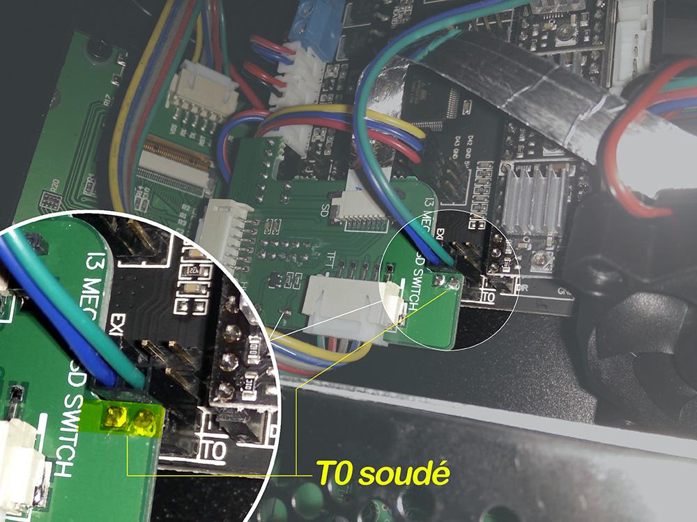

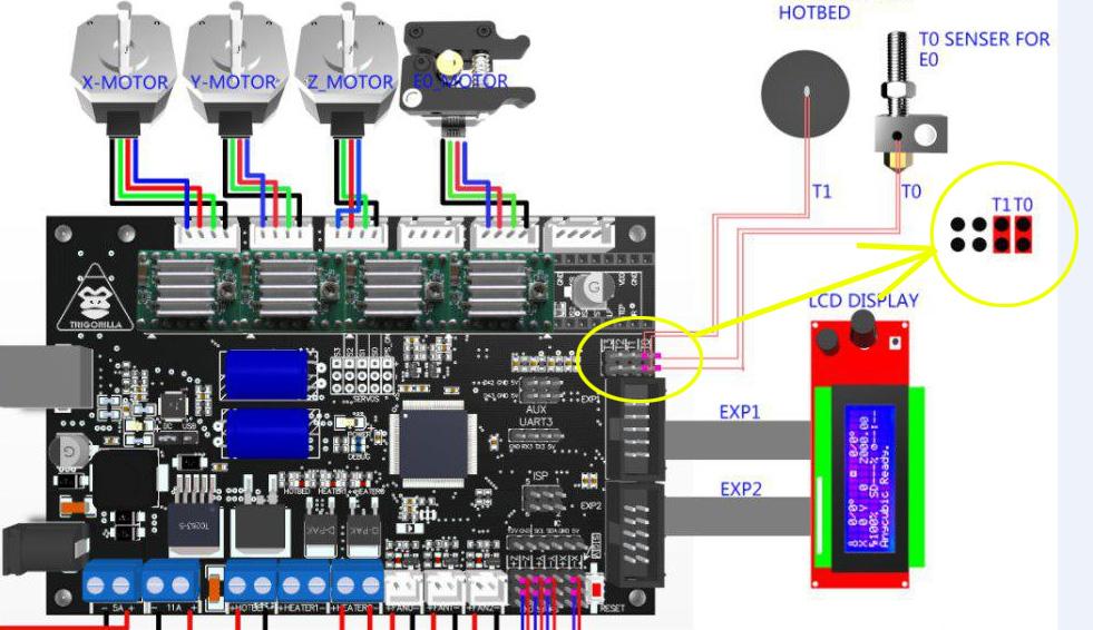

Krio77 Posté(e) Octobre 15, 2017 Auteur Partager Posté(e) Octobre 15, 2017 il y a 19 minutes, thsrp a dit : Je ne me souviens plus si c'est le connecteur T1 ou en TO (thermistance du bed et de la hot end) il y en a un qui passe par la "carte fille" ; en faisant la continuité au multimètre tu devrais le trouver.... Sinon il ne te reste plus qu'a faire un long mail en anglais le plus explicatif possible et le plus clair possible et de l'envoyer des ce soir afin d'avoir une reponse des demain fin de matinée(décalage horaire oblige).. Moi j'envoie a Jolly mais peut etre que d'autres te diront d'envoyer a un autre technicien... Bon et bien j'ai envoyé à Jolly & Tina, un joli mail en anglais expliquant mon problème ainsi que toutes les manipulations et tests effectués. Je vous tiens au courant des retours ! Merci à tous Lien vers le commentaire Partager sur d’autres sites More sharing options...

DBC3D Posté(e) Octobre 22, 2017 Partager Posté(e) Octobre 22, 2017 (modifié) Hello Dans un de tes posts, tu précises que les températures à froid du lit et de la hotend sont 24 et 8 degres. 8, c'est complètement erroné, pas de doute et a priori, c'est toujours mauvais avec la nouvelle thermistance. Pour moi le soucis soit au niveau du cable qui relie la sonde à la carte, soit sur la carte (puisque la thermistance est neuve) Pour vérifier, inverse les connections des cables des thermistances lit/tete, tu branches celle du lit sur celle de la hotend et vice versa Puis regarde les température à froid (le tout SANS FAIRE CHAUFFER) Si avec l'inversion, les valeurs lues s'inversent aussi (donc lit à 8 et tete à 24), cela vient probablement du cable Sinon, cela vient probablement de la carte et alors, en dépannage, tu peux utiliser T2, le connecteur prévu pour une seconde hotend (une petite modif du firmware sera requise), mais ca restera du dépannage Oublie pas de rebrancher correctement les capteurs du lit et de la tete après les tests Modifié (le) Octobre 22, 2017 par DBC3D Lien vers le commentaire Partager sur d’autres sites More sharing options...

DBC3D Posté(e) Octobre 22, 2017 Partager Posté(e) Octobre 22, 2017 Le 14/10/2017 at 20:36, Krio77 a dit : OK je vais m'atteler à tout redémonter pour vérifier ce point. Mais qqchose me chargrine tout de même !!! Au repos, la hotend est à 8.4°C tandis que le bed est à 24°C....sans rien faire, au démarrage !!! Y'a pas un problème de calibrage à ton avis ? (La thermistance a été remplacée mais il me semble qu'avant changement et lors des pb de chauffe, la hotend affichait dans les 10°C aussi...) il y a 41 minutes, db42 a dit : Tente le réglage des PID car les symptômes sont souvent ceux là... DB42, je parlais de ce message. De mauvaises valeurs dans la conf du PID ne peuvent pas impacter les valeurs retournées par les capteurs, l'algo PID ne fait que réguler la puissance envoyée à la cartouche céramique en fonctions des valeurs lues, il ne les altère pas. Donc avant de lancer une calibration du PID, il faut obligatoirement corriger ce problème de lecture des valeurs. Lien vers le commentaire Partager sur d’autres sites More sharing options...

Krio77 Posté(e) Octobre 22, 2017 Auteur Partager Posté(e) Octobre 22, 2017 Il y a 5 heures, DBC3D a dit : Hello Dans un de tes posts, tu précises que les températures à froid du lit et de la hotend sont 24 et 8 degres. 8, c'est complètement erroné, pas de doute et a priori, c'est toujours mauvais avec la nouvelle thermistance. Pour moi le soucis soit au niveau du cable qui relie la sonde à la carte, soit sur la carte (puisque la thermistance est neuve) Pour vérifier, inverse les connections des cables des thermistances lit/tete, tu branches celle du lit sur celle de la hotend et vice versa Puis regarde les température à froid (le tout SANS FAIRE CHAUFFER) Si avec l'inversion, les valeurs lues s'inversent aussi (donc lit à 8 et tete à 24), cela vient probablement du cable Sinon, cela vient probablement de la carte et alors, en dépannage, tu peux utiliser T2, le connecteur prévu pour une seconde hotend (une petite modif du firmware sera requise), mais ca restera du dépannage Oublie pas de rebrancher correctement les capteurs du lit et de la tete après les tests C'est super précis ! Merci ! Je vais faire le test en inversant les câbles de thermistances et je te dis. Par contre pour l'utilisation de T2 et la modif de f/w, je ne suis pas encore opérationnel dans ce domaine Il y a 4 heures, thsrp a dit : Que t on t ils proposer comme pièces de rechange? Qu'en a conclu Jolly de chez Anycubic (ou un autre technicien SAV ) ?? Dylan m'a promis une carte mère et une hotend complète... A voir si ANYCUBIC tient ses promesses... Lien vers le commentaire Partager sur d’autres sites More sharing options...

Krio77 Posté(e) Octobre 22, 2017 Auteur Partager Posté(e) Octobre 22, 2017 Il y a 7 heures, DBC3D a dit : Pour moi le soucis soit au niveau du câble qui relie la sonde à la carte, soit sur la carte (puisque la thermistance est neuve) Pour vérifier, inverse les connections des cables des thermistances lit/tete, tu branches celle du lit sur celle de la hotend et vice versa OK j'ai voulu tester mais je ne peux pas inverser T0 & T1 car T0 est un connecteur solidaire de la carte fille enfichée sur la carte mère pour piloter le LCD... Du coup, si j'enlève la carte fille, je ne peux plus visualiser les T° sur l'écran ! Bizarre cette conception de carte fille... Lien vers le commentaire Partager sur d’autres sites More sharing options...
Krio77 Posté(e) Octobre 22, 2017 Auteur Partager Posté(e) Octobre 22, 2017 Autre test du soir : aux bornes de T0 : 4.8 ohms... alors qu'aux bornes d'une vieille hotend : 118 ohms...et aux bornes du bed donc T1 : 115 ohms... Demain, je refais le test en branchant la veille hotend à la place de la nouvelle et voir si la valeur : si toujours 4.8 ohms alors le câblage est resistif et implique des valeurs de T° renvoyées erronnées ! Si la valeur affichée est de l'ordre de 115 ohms alors cette hotend est HS... Wait and see... Lien vers le commentaire Partager sur d’autres sites More sharing options...
Krio77 Posté(e) Octobre 23, 2017 Auteur Partager Posté(e) Octobre 23, 2017 Voici les derniers tests effectués : (1) Brancher une thermistance sur le connecteur du PCB au dessus de la hotend en lieu et place de l'existante. Je démarre à froid l'imprimante et vérifie la T0 : 6°C (tjrs même problème) donc la thermistance de la hotend n'est pas en cause ! (2) Je vérifie la résistance aux bornes de la thermistance de la hotend : 118 ohms : OK , je vérifie aux extrémités des câbles, donc sur la carte fille : non connectée à la carte mère : 117 ohms : IDEM donc le câblage n'est pas en cause ! (3) Sur recommandation d'un collègue électronicien, j'ai aussi vérifié que la tension 12V ne chute pas lors de la montée en température de T0. J'écarte un peu l'alim du problème... Arrêtez moi si je me trompe mais les seuls éléments qu'on peut mettre en cause sont : la carte mère avec un défaut de composant impliquant une dérive... ou un problème de calibration de la sonde thermistance au sein du firmware... Je n'ai aucune fluctuation de T° sur T0 : c'est pas la bonne température mais c'est stable Le 22/10/2017 at 14:03, DBC3D a dit : De mauvaises valeurs dans la conf du PID ne peuvent pas impacter les valeurs retournées par les capteurs, l'algo PID ne fait que réguler la puissance envoyée à la cartouche céramique en fonctions des valeurs lues, il ne les altère pas. Donc avant de lancer une calibration du PID, il faut obligatoirement corriger ce problème de lecture des valeurs. L'imprimante est toute démontée pour calibrer le PID, DBC3D : ça ne sert à rien que je remonte tout pour tester avec OctoPrint ? Lien vers le commentaire Partager sur d’autres sites More sharing options...
