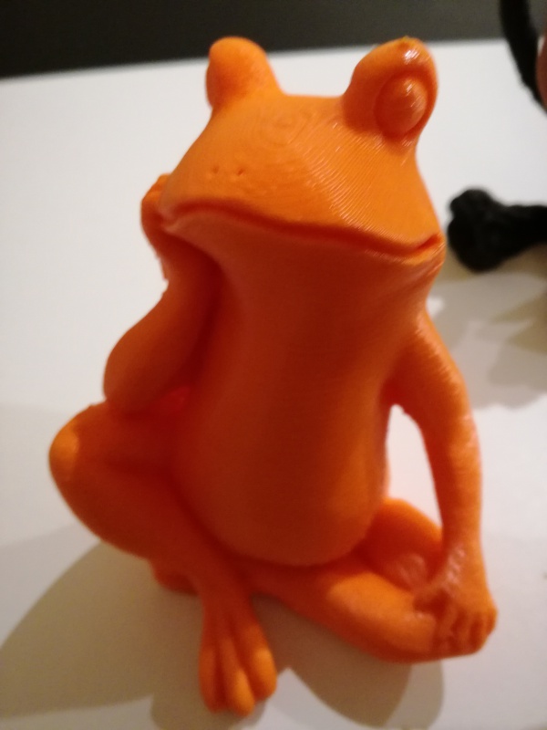

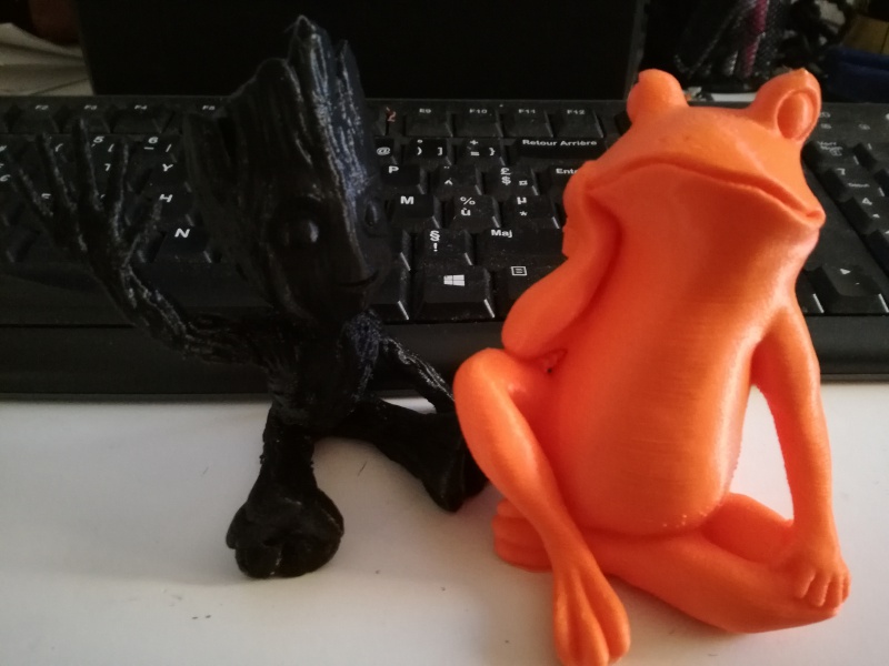

KINOS Posté(e) Octobre 13, 2017 Partager Posté(e) Octobre 13, 2017 Bonsoir à tous, voilà après le montage de ma disco. voici les premiers essaie. Etant débutant dans le domaine, j'aimerai savoir ce que vous en penser. J'ai rien toucher au réglage, juste suivit le tuto de dagoma pour le réglage ... Savoir aussi, si ont peut atténuer le fait qu'ont voit les couches du filament. Et j'ai un petit soucis avec le buildtak de chez dagoma... impossible de faire tenir les pièces dessus... même en degraissant. Du coup scotch... En vous remerciant Lien vers le commentaire Partager sur d’autres sites More sharing options...
francky025 Posté(e) Octobre 14, 2017 Partager Posté(e) Octobre 14, 2017 bonjour très belle pièces d’impression alors pour les couches , ces pareille pour tout le monde on y peux rien hélas. mais je croie sur youtub il montre comment faire pour enlever un peux les couches moi je prend du papier ponce grain 80 et j'y vais à fond ,il y en a qui prend de l'asétone pour faire des bain mais je nais pas fait sa , moi je ponce la pièce et je peint avec de l’acrylique voila Lien vers le commentaire Partager sur d’autres sites More sharing options...

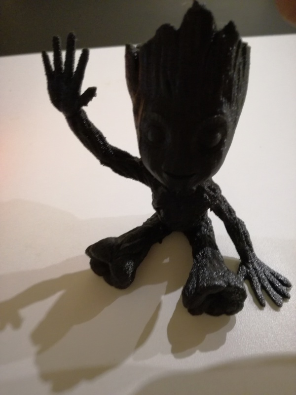

r2d2 Posté(e) Octobre 15, 2017 Partager Posté(e) Octobre 15, 2017 Bonjour @KINOS Très belles impressions, pour un début je dirais même que tu brûles les étapes. Pour diminuer la visibilité des couches il faut imprimer plus fin, ce sera plus long... Le lissage à l’acétone ne fonctionne pas sur le PLA, seulement sur l'ABS, (au passage l'acétone est un solvant à ne pas mettre entre toutes les mains, il y a sur youtube des exemple à ne pas suivre). Pour le PLA il y a aussi des solvants mais interdit à la vente... Tu peux à l'opposé du ponçage rajouter le la matière. Certains appliquent des résines epoxi au pinceau avant de peindre. Le baby groot montre des défauts sur les parties fines des doigts, c'est assez délicat à régler (ventilation, retract, température, vitesse, mais aussi filament), le plus simple à essayer étant de ralentir l'impression. bienvenue Lien vers le commentaire Partager sur d’autres sites More sharing options...
