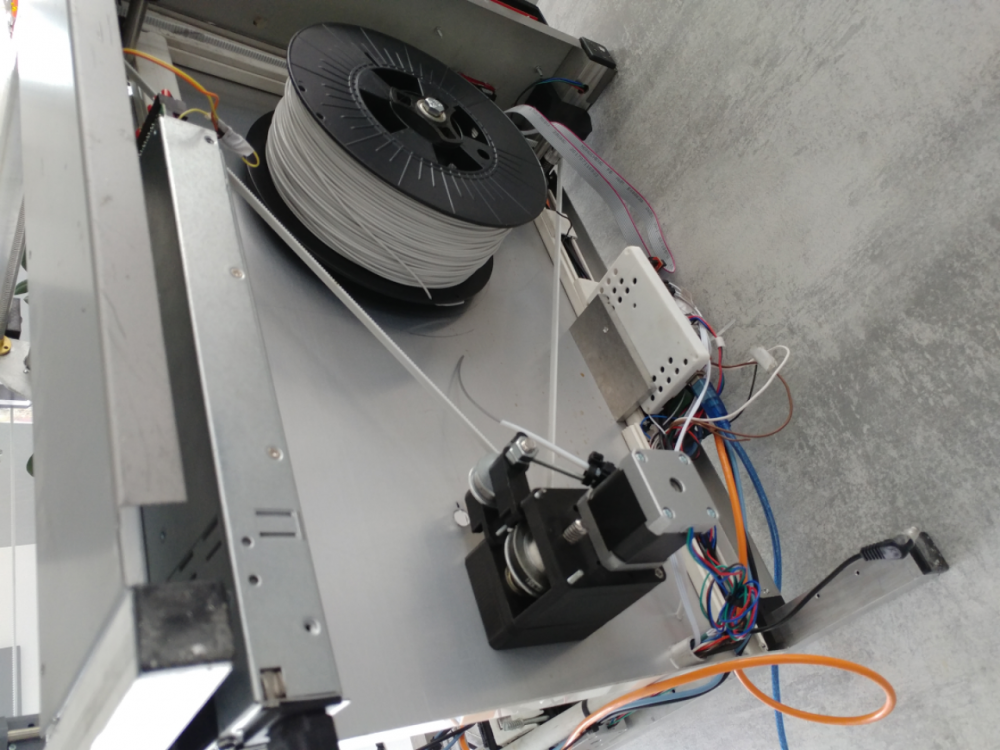

oracid Posté(e) Octobre 22, 2017 Partager Posté(e) Octobre 22, 2017 Il y a 9 heures, prusa3di3 a dit : Non elle est dessous Comment fais-tu pour y accéder ? Sur mon projet, les bobines sont également en dessous, mais il s'agit d'un meuble avec une étagère sous le plan où est posée l'imprimante. Lien vers le commentaire Partager sur d’autres sites More sharing options...
prusa3di3 Posté(e) Octobre 22, 2017 Auteur Partager Posté(e) Octobre 22, 2017 geant ton projet Tu compte imprimer quoi avec ? Pour l instant je vais basculé l imprimante en arrière ,a l avenir je vais peut être découpé la tole un peux plus grand que la bobine ,pour pouvoir la sortir par le dessus. Lien vers le commentaire Partager sur d’autres sites More sharing options...
oracid Posté(e) Octobre 22, 2017 Partager Posté(e) Octobre 22, 2017 Je ne sais pas. Disons que c'est une base pour m'initier à l'impression 3D. J'ai bien une DiscoEasy200, mais j'ai des scrupules à la désosser. Depuis que j'ai commencer, j'ai appris beaucoup de choses comme faire une modélisation avec Fusion360, puis construire le modèle. Pour la dimension, disons que je voulais m'affranchir des problèmes de taille d'impression. Sinon, pour la bobine, tu pourrais faire un tiroir. Lien vers le commentaire Partager sur d’autres sites More sharing options...

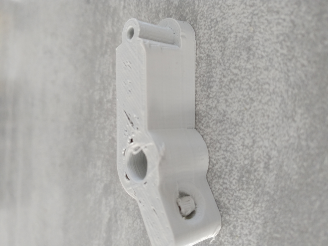

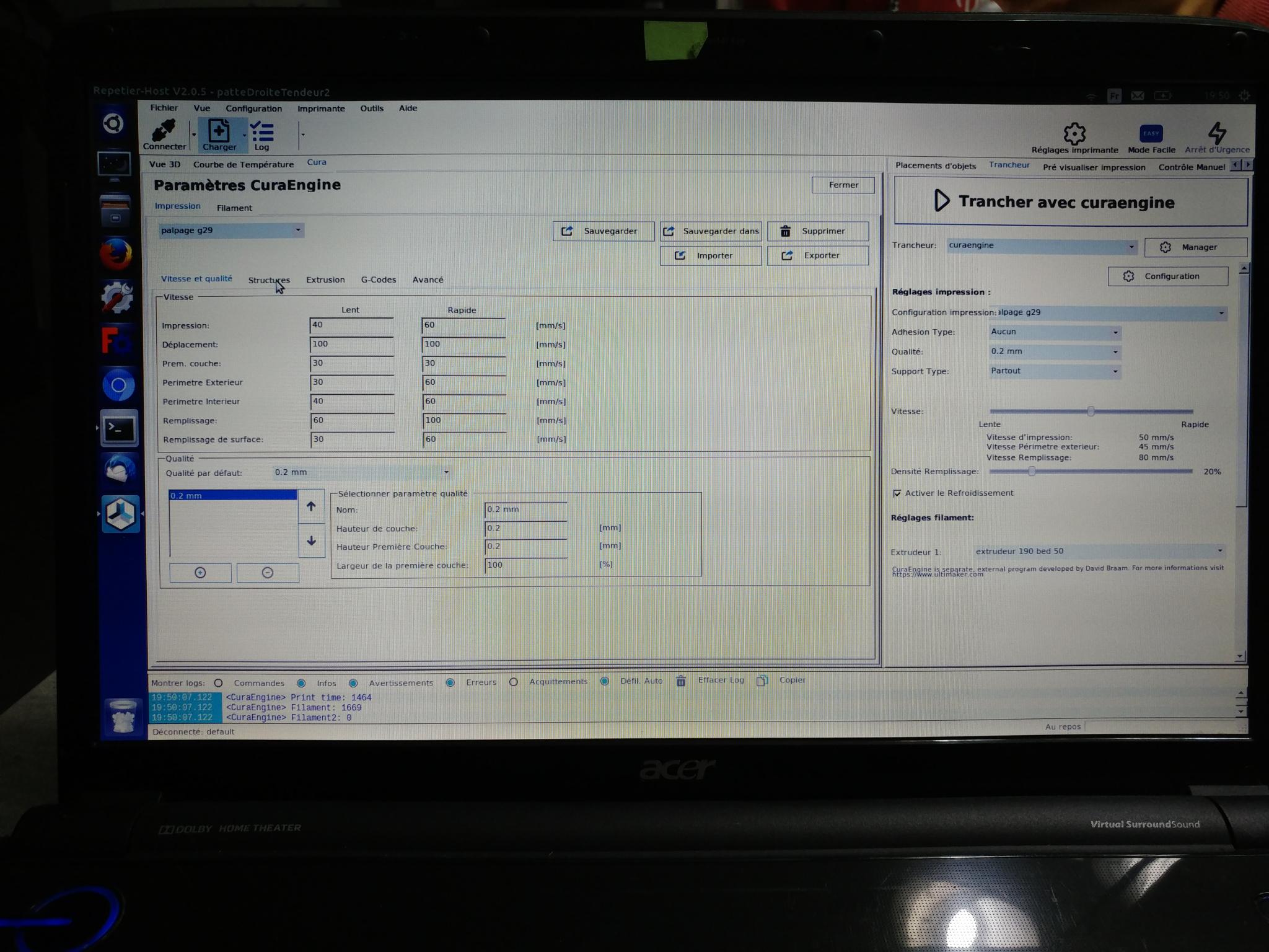

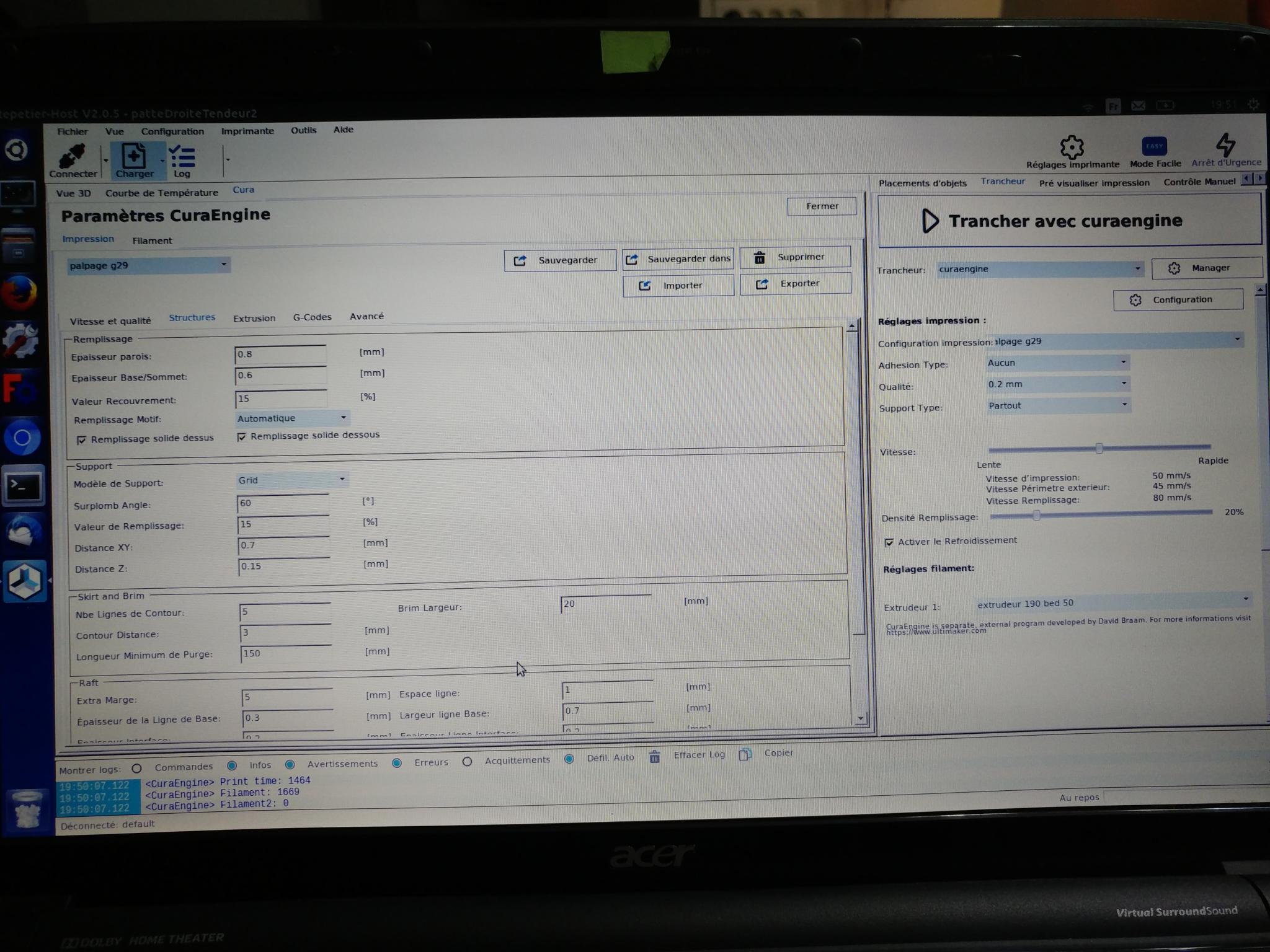

prusa3di3 Posté(e) Novembre 1, 2017 Auteur Partager Posté(e) Novembre 1, 2017 (modifié) Ca y ai ca print J ai imprimé 2 pieces plutot bien pour un debut Quelque defaut sur les côtés et le dessus Ca viens d ou a votre avis ? Modifié (le) Novembre 1, 2017 par prusa3di3 Lien vers le commentaire Partager sur d’autres sites More sharing options...

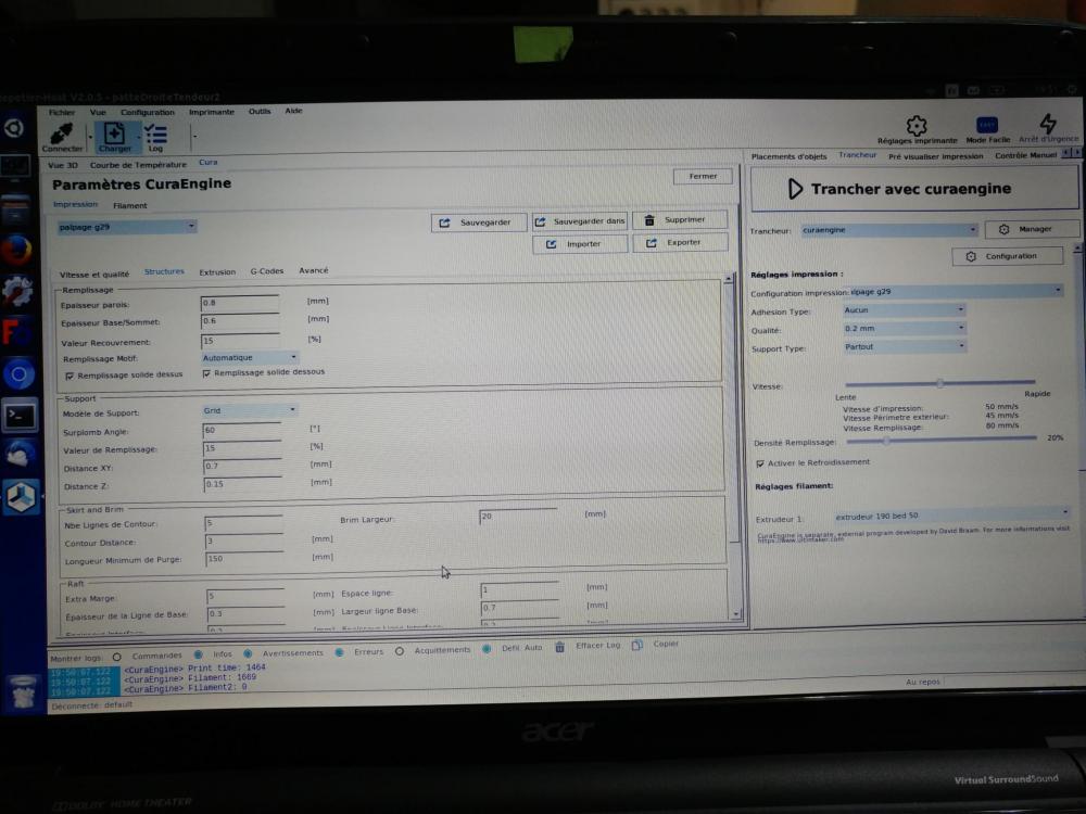

Yamh Posté(e) Novembre 1, 2017 Partager Posté(e) Novembre 1, 2017 (modifié) Pour le dessus ça me fait ça à la couche au dessus du remplissage quand il est réglé grossièrement vers les 20%, mais ça se rattrape aux couches suivantes. Alors quel valeur de remplissage as tu utilisé ? et quel épaisseur du dessus ? Modifié (le) Novembre 1, 2017 par Tekila63 Lien vers le commentaire Partager sur d’autres sites More sharing options...
prusa3di3 Posté(e) Novembre 1, 2017 Auteur Partager Posté(e) Novembre 1, 2017 Je pense que tu as raison ,pas assez de couche sur le dessus La video Lien vers le commentaire Partager sur d’autres sites More sharing options...
Yamh Posté(e) Novembre 1, 2017 Partager Posté(e) Novembre 1, 2017 Mets au moins 1mm en épaisseur base/sommet et 30% de remplissage, ça devrait aider. Lien vers le commentaire Partager sur d’autres sites More sharing options...

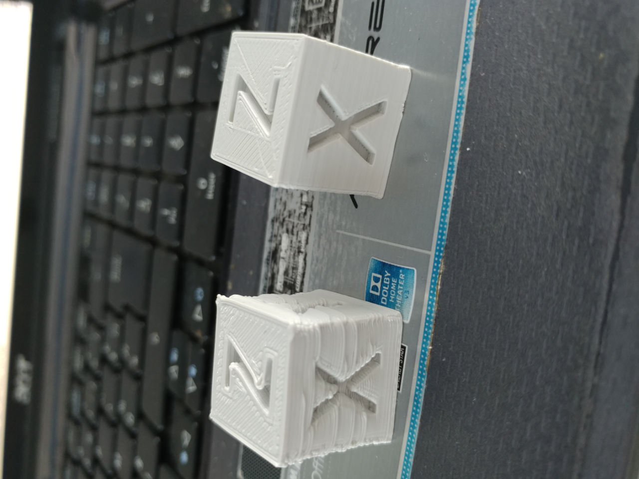

prusa3di3 Posté(e) Novembre 5, 2017 Auteur Partager Posté(e) Novembre 5, 2017 bonjour ca y ai ,j ai calibrer mon extrudeur : les steps/mm ok je viens de modifier le flow de 100% a 80% est le resultat est surprenant vous voyez d autre modif a faire ? dans mon start gcode de demande 15 mm avant d imprimer et j ai 4 ligne autour de ma piece et meme comme ca je n ai qu une ligne sur les 4 avant l impression? ; Default start code G28 ; Home extruder G1 Z15 F{Z_TRAVEL_SPEED} M107 ; Turn off fan G90 ; Absolute positioning M82 ; Extruder in absolute mode {IF_BED}M190 S{BED} ; Activate all used extruder {IF_EXT0}M104 T0 S{TEMP0} G92 E0 ; Reset extruder position ; Wait for all used extruders to reach temperature {IF_EXT0}M109 T0 S{TEMP0} G29 ; palpage G1 X20 Y20 Z0.20 F5000; G1 F200 E15 ; extrude 15 mm M300 S987 p150 ;Son M300 S200 p150 ;Son M300 S987 p150 ;Son M300 S600 p150 ;Son M300 S987 p150 ;Son M300 S300 p150 ;Son Lien vers le commentaire Partager sur d’autres sites More sharing options...

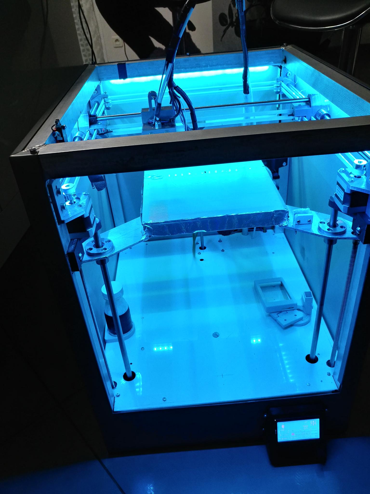

prusa3di3 Posté(e) Novembre 21, 2017 Auteur Partager Posté(e) Novembre 21, 2017 Bonjour Aujourd'hui j ai recu mon ruban a led ,installation et isolation du plateau chauffant Je kif Lien vers le commentaire Partager sur d’autres sites More sharing options...
oracid Posté(e) Novembre 22, 2017 Partager Posté(e) Novembre 22, 2017 Magnifique ! L'épaisseur du plateau est impressionnante ! Pourrais-tu nous détailler les différentes couches ? Lien vers le commentaire Partager sur d’autres sites More sharing options...
prusa3di3 Posté(e) Novembre 22, 2017 Auteur Partager Posté(e) Novembre 22, 2017 il y a 7 minutes, oracid a dit : Magnifique ! L'épaisseur du plateau est impressionnante ! Pourrais-tu nous détailler les différentes couches ? J ai trouver un morceau d armaflex au boulot, il doit faire 30mm d épaisseur .www.achat-plomberie.fr/Tube_Armaflex_HT J ai mis du scotch alu pour pour l esthétique, j aurai pu lui faire un cadre en cornierre alu mais j en avais pas. Lien vers le commentaire Partager sur d’autres sites More sharing options...
Yamh Posté(e) Novembre 22, 2017 Partager Posté(e) Novembre 22, 2017 Impeccable l'isolation du plateau, une bonne épaisseur pour une bonne efficacité! Les leds c'est le top pour suivre le cours de l'impression. Lien vers le commentaire Partager sur d’autres sites More sharing options...
