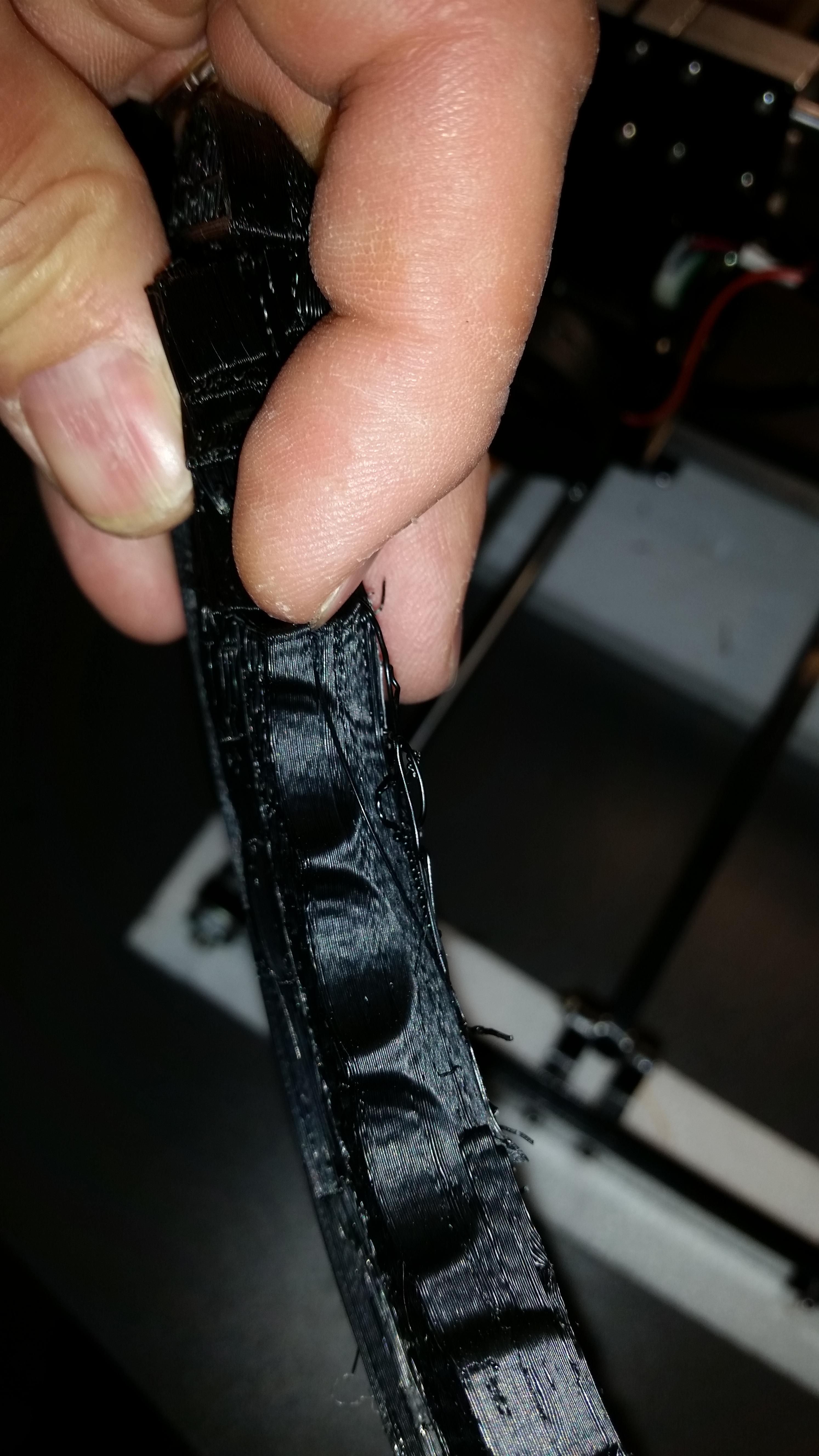

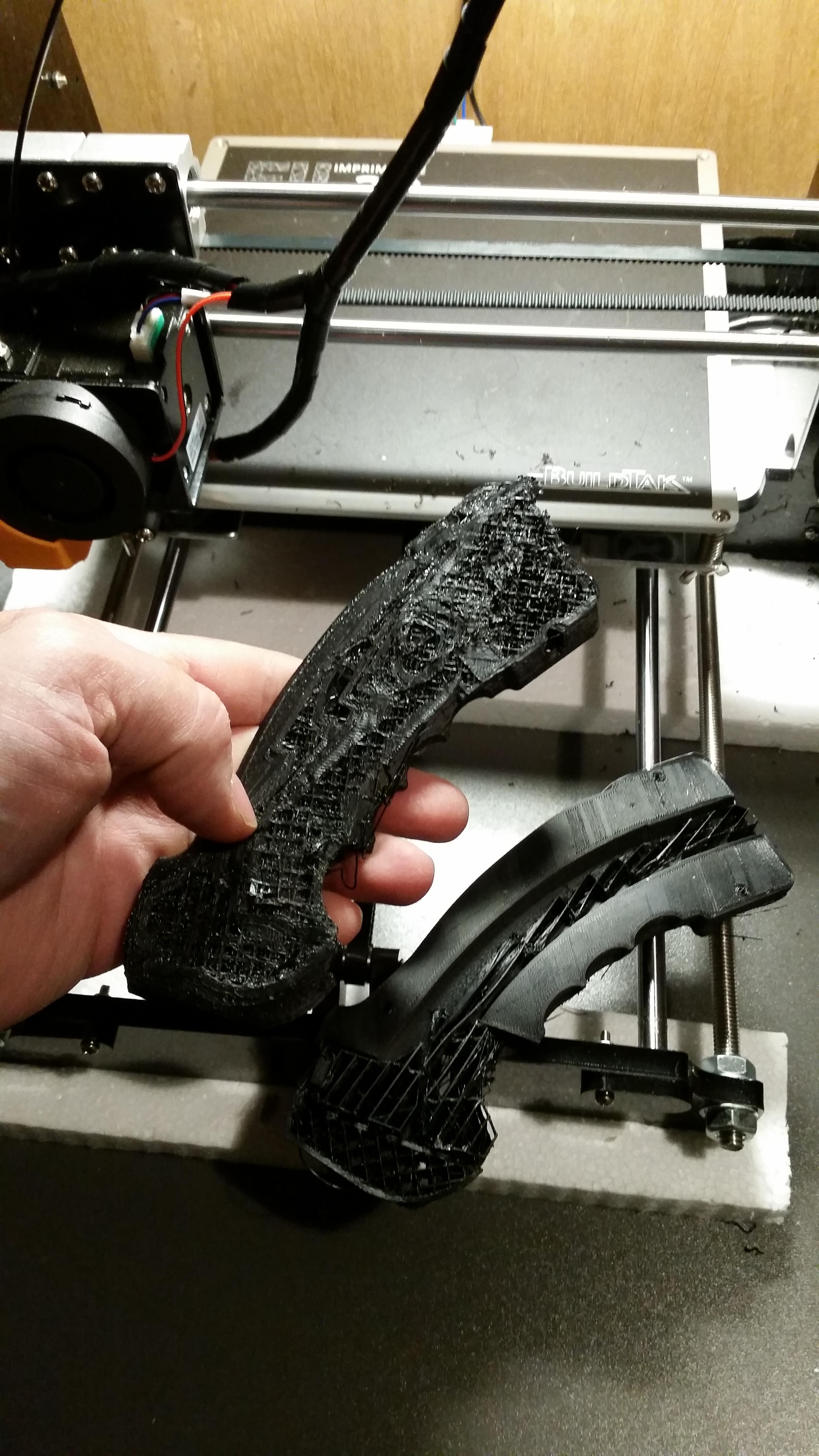

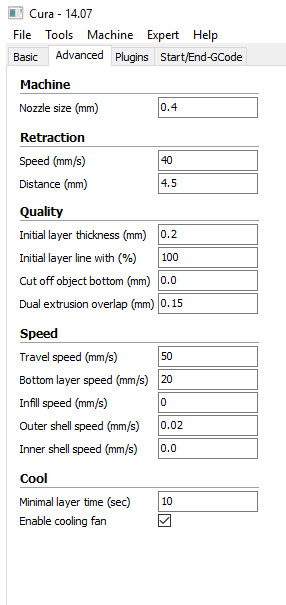

fabienst Posté(e) Octobre 16, 2017 Partager Posté(e) Octobre 16, 2017 Bonsoir, Bon ma première expérience d'impression d'ABS n'a pas été aussi agréable qu'avec le PLA... J'ai sans doute été trop optimiste, j'ai lancé une impression de 11H... complètement raté puisque la pièce s'est courbé et a été éjectée après 4h d'impression (https://www.thingiverse.com/thing:2235488). Du coup j'ignore comment m'y prendre pour la prochaine impression ABS..? Température de l'extrudeur : 210°C, hotbed : 70°C, vitesse 50 mm/sec,surface Buildtak, Non seulement la pièce s'est décrochée mais en plus certaines couches n'adhéraient pas, je peux ouvrir à la main la pièce ^^ Bon l'air ambiant ne dépassait pas les 17°C ça n'a certainement pas aidé. Voilà sinon, je trouve que la machine couine plus qu'avant... Merci de vos conseils, Fabien Lien vers le commentaire Partager sur d’autres sites More sharing options...
Moonbug Posté(e) Octobre 16, 2017 Partager Posté(e) Octobre 16, 2017 Je règle la température du lit à 90° pour la première couche et 100°C pour les suivantes (permet de commencer l'impression plus vite et monter à 100° tranquillement pour la suite) Extrudeur à 240°c et pas de ventilation sur la pièce. Lien vers le commentaire Partager sur d’autres sites More sharing options...
Vincent Posté(e) Octobre 17, 2017 Partager Posté(e) Octobre 17, 2017 210° pour de l'ABS semble trop bas. En général c'est plutôt autour de 240 voir plus. Du coup ca explique sans doute la mauvaise adhérence des couches entre elles. Vérifie les données du fabricant d'ABS ... Et jamais de ventilation sur de l'ABS. Il faut même éviter les courants d'air. Lien vers le commentaire Partager sur d’autres sites More sharing options...
fabienst Posté(e) Octobre 17, 2017 Auteur Partager Posté(e) Octobre 17, 2017 (modifié) Bonjour, Ok, j'avais trouvé 210°C et 70°C sur un site, j'aurais dû regarder sur d'autres ^^ Et ma vitesse d'impression est bonne ou dois-je la ralentir ? Et faut-il que j'ajoute du "brim" ou du "raft" à la base ? C'est vrai qu'à coté de l'ABS le PLA c'est de la cire... je devrais peut être fabriquer mon boîtier avant de reprendre l'impression d'ABS, car il fait frais dans mon sous-sol. J'ai un autre souci même avec le PLA, l'échelle de l'impression est légèrement inférieure à l'échelle du modèle, par exemple j'avais imprimé une boîte pour ranger des cartes micro sd, mais elles ne rentrent pas dans les fentes, je peux ajuster le "scale" avec quel paramètre sur Cura ? Merci pour vos conseils, Fabien Modifié (le) Octobre 17, 2017 par fabienst Lien vers le commentaire Partager sur d’autres sites More sharing options...
Invité Posté(e) Octobre 17, 2017 Partager Posté(e) Octobre 17, 2017 En effet tu as été optimiste de partir sur une telle impression pour la première en ABS. Comme il te l'on déjà dis lit minimum 100° voir 110 si tu peux. Pas de ventilation. Pour la vitesse tu peux monter à 60mm/s sans soucis. Le brim peut être un plus et il faut aussi écraser un peu plus ta première couche qu'en pla. Lien vers le commentaire Partager sur d’autres sites More sharing options...

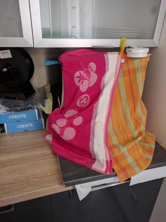

Yamh Posté(e) Octobre 20, 2017 Partager Posté(e) Octobre 20, 2017 Pour imprimer les pièces de la Voron en ABS j'ai du adapter un caisson maison à l'Anet A6 Des torchons devant et derrières, avec ça adieu le wrapping ! Par contre c'est hyper inflammable donc dangereux.. Sinon j'avais de l'ABS de chez Grossiste 3D, niveau réglages : Buse à 230°C Plateau à 90°C Buildtak 50mm/s Ventilation 0 à 40% selon le type de pièce. 1 Lien vers le commentaire Partager sur d’autres sites More sharing options...
