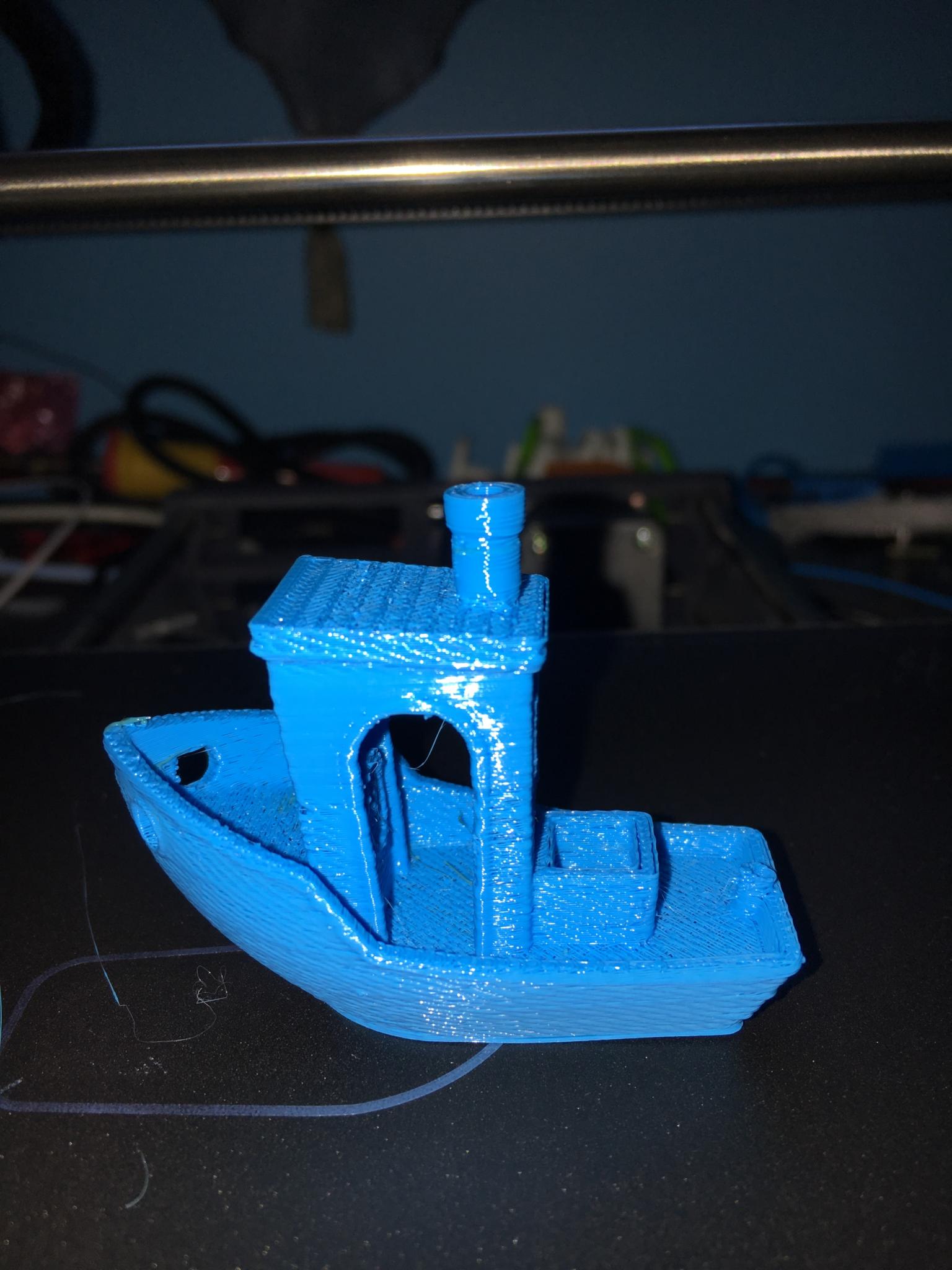

Bonsoir à tous,
Et voilà premier soucis avec ma dago...
Elle as tourner gentiment et niquel pendant une semaine et puis....
Plus moyen de la calibrer, et elle claque sans cesse. Que je monte ou descente, c'est dégueulasse et sa claque sans cesse.
J'ai suivit les différents tuto pour voir si la buse était bouger. Le pla sort bien, j'ai vérifier les courroie, tout est tendu.
Etant débutant, dans ce monde, je suit un peu perdu... Si vous avez la solution à mon problème, je suit preneur.
En vous remerciant d'avance.

Je ne connais pas dagom'app, mais de toute façon je ne suis pas sur qu'il s'agisse d'un réglage logiciel.
Vérifie ton extrudeur (plastique bouchant les crans de la roue dentée, pression sur le filament, ...).
Retire ton filament, huile le légèrement et remets le en place (ou change le tube plastique pour un tube teflon)
Augmente un peu la température d'extrusion (+10 ou +20°)
Imprime une pièce de test connue de tous (genre benchy3D) et montre nous les photos : ca nous donnera d'autres indications

Merci pour ta réponse, j'ai imprimer le benchy comme tu m'as dit je te met les photo
J'ai imprimer dans cura by dagoma
PLA Chromatik
température 205
en 0.20
remplissage 33%
sans support
Voilà, j'arrive à imprimer meme si j'arrive pas à calibrer dans le logiciel
En vous remerciant

La dagomapp sert juste a régler le Z offset  . Si tu connais déjà ton Z offset la dagomapp ne sert a rien . Te prend pas la tête avec .
Le bateau  est beau , tu n'as pas l'aire d’avoir de problème :D

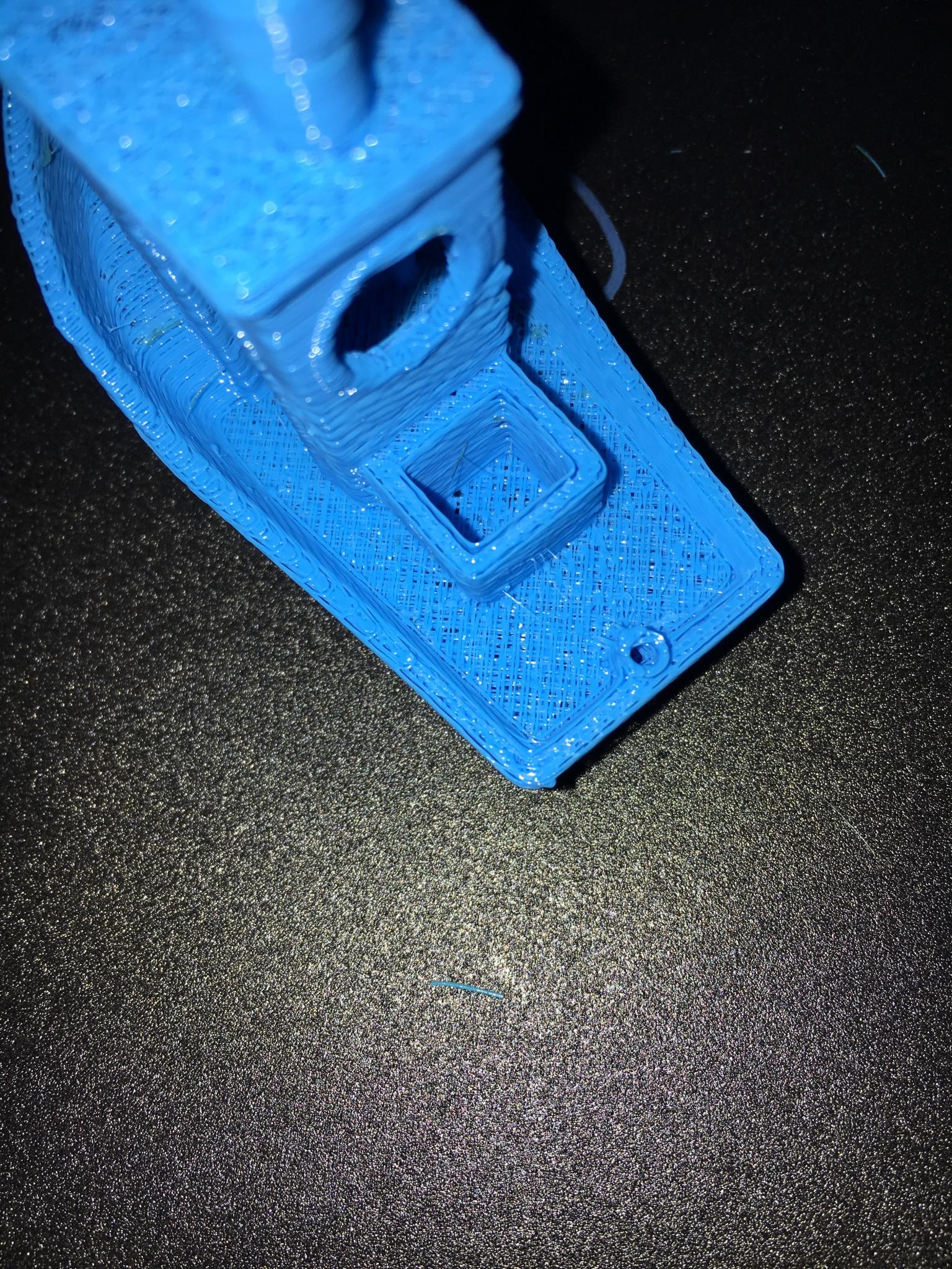

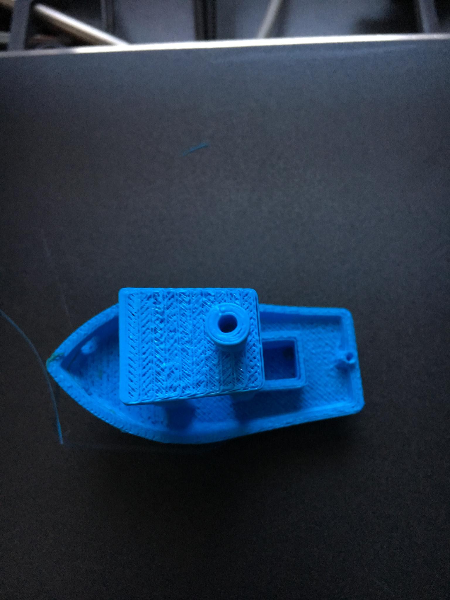

Je post mon problème ici car ça correspond assez à ce que j'ai comme soucis et ça évitera un post supplémentaire.
J'ai de gros problèmes avec ma discoeasy et les photos du benchy le montre bien.
J'ai des manques de matières (il me semble) depuis quelques temps.
Les dernières couches ne sont pas imprimés correctement et les pièces s'écrase dans les mains malgré un remplissage à 33%.
Les soucis sont apparus après l'impressions des premières pièces du mod de bezain et se sont empiré par la suite.
J'ai nettoyé ma buse qui était assez sale, retendu mes courroies et vérifié le serrage des poulies mais rien n'y fait.
Avez-vous une piste pour régler ce problème?
J'utilise CbD avec les réglages basiques.
Merci d'avance.

change completement ta buse
la mienne faisait ca lorsqu'elle etait fortement encrassée (ca extrudait, mais avec pronterface ca claquait en extrudant dans le vide. Du coup j'avais nettoyé au chalumeau et fil d'acier dans la buse)
