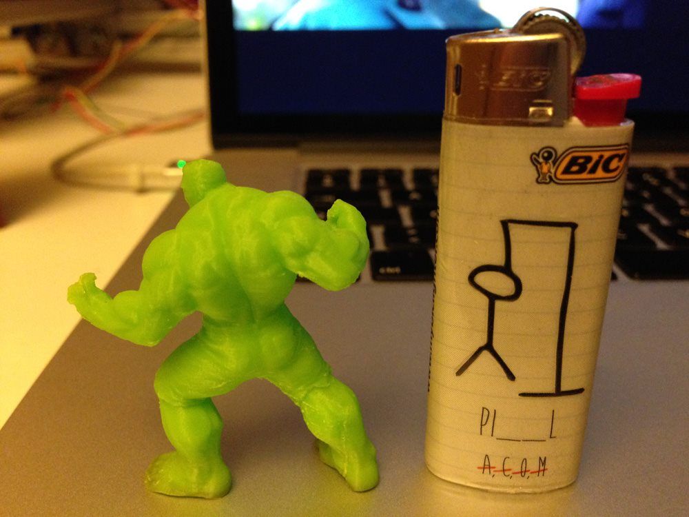

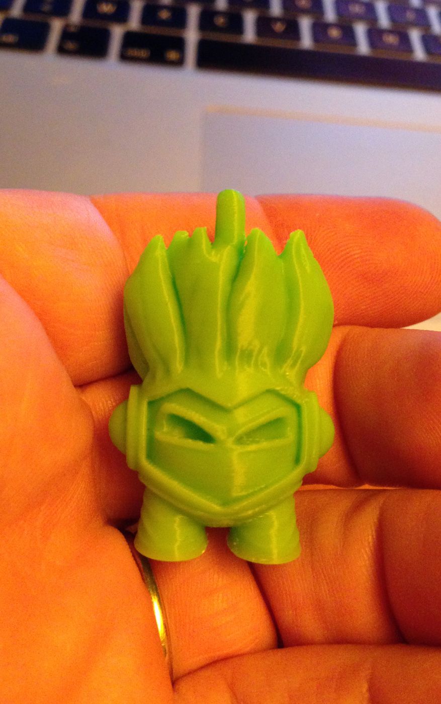

tpra Posté(e) Décembre 14, 2015 Partager Posté(e) Décembre 14, 2015 Bonjour, Content de voir que ça avance Absolem Voilà une courte vidéo en fonctionnement : Et en PJ ce qu'elle peut faire avec du PLA colorfabb (hotend J-Head buse 0.35 et smoothieboard // guidage X et Y Igus // lm12 entrée de gamme sur le Z). (le marvin est en couches 0.15, le mini-hulk en 0.09) Lien vers le commentaire Partager sur d’autres sites More sharing options...
