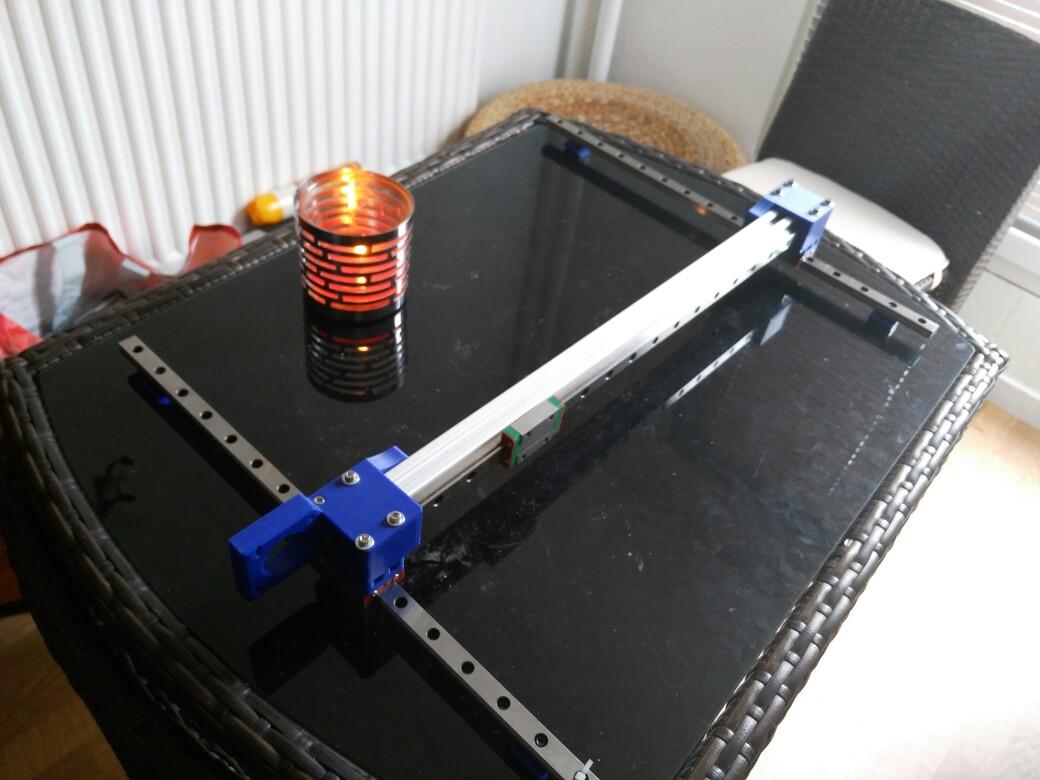

Absolem Posté(e) Juin 28, 2016 Auteur Partager Posté(e) Juin 28, 2016 Je continues d'alimenter mon post seul, j'ai l'impression d'écrire mon journal intime sur l'impression 3d mdr. Bon concernant les nouveautés sur la Wooki, je projette de la passer en MGN, donc pour l'heure MGN pour les axes X et Z de commandés et modélisation en passe d'être terminée. Je publierai des photos une fois la maj de la machine faite. Envoyé de mon ZUK Z1 en utilisant Tapatalk Lien vers le commentaire Partager sur d’autres sites More sharing options...

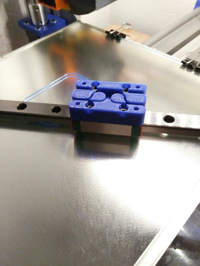

Absolem Posté(e) Juillet 12, 2016 Auteur Partager Posté(e) Juillet 12, 2016 Teaser: 1 Lien vers le commentaire Partager sur d’autres sites More sharing options...
nicephore Posté(e) Juillet 12, 2016 Partager Posté(e) Juillet 12, 2016 ha ha ça sent les petites modif ça Lien vers le commentaire Partager sur d’autres sites More sharing options...
Absolem Posté(e) Juillet 16, 2016 Auteur Partager Posté(e) Juillet 16, 2016 Petites.... mouai tout est revu en fait puisque l'ensemble des guidages change. Envoyé de mon ZUK Z1 en utilisant Tapatalk Lien vers le commentaire Partager sur d’autres sites More sharing options...
Absolem Posté(e) Juillet 20, 2016 Auteur Partager Posté(e) Juillet 20, 2016 Lien vers le commentaire Partager sur d’autres sites More sharing options...
Juli3n Posté(e) Juillet 20, 2016 Partager Posté(e) Juillet 20, 2016 Bonjour @Absolem Propre ! Hâte de la voir en route @+ boboss Lien vers le commentaire Partager sur d’autres sites More sharing options...

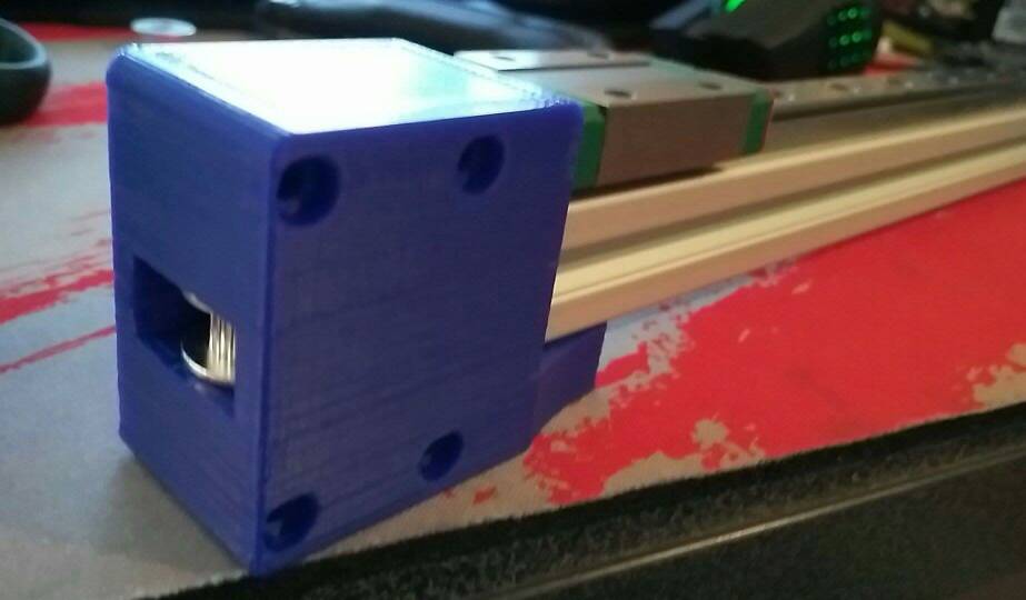

Absolem Posté(e) Juillet 22, 2016 Auteur Partager Posté(e) Juillet 22, 2016 Lien vers le commentaire Partager sur d’autres sites More sharing options...
Tircown Posté(e) Juillet 23, 2016 Partager Posté(e) Juillet 23, 2016 Où t'es tu fourni en rail MGN? Lien vers le commentaire Partager sur d’autres sites More sharing options...
Absolem Posté(e) Septembre 10, 2016 Auteur Partager Posté(e) Septembre 10, 2016 @Tircown Désolé je n'avais pas vu ta question... je les ai acheté sur Ali chez ce marchand Lien vers le commentaire Partager sur d’autres sites More sharing options...
