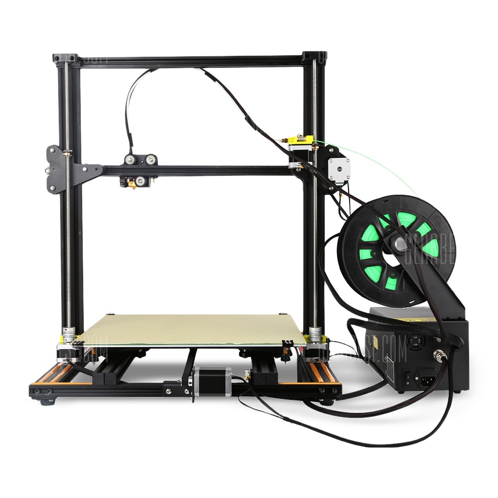

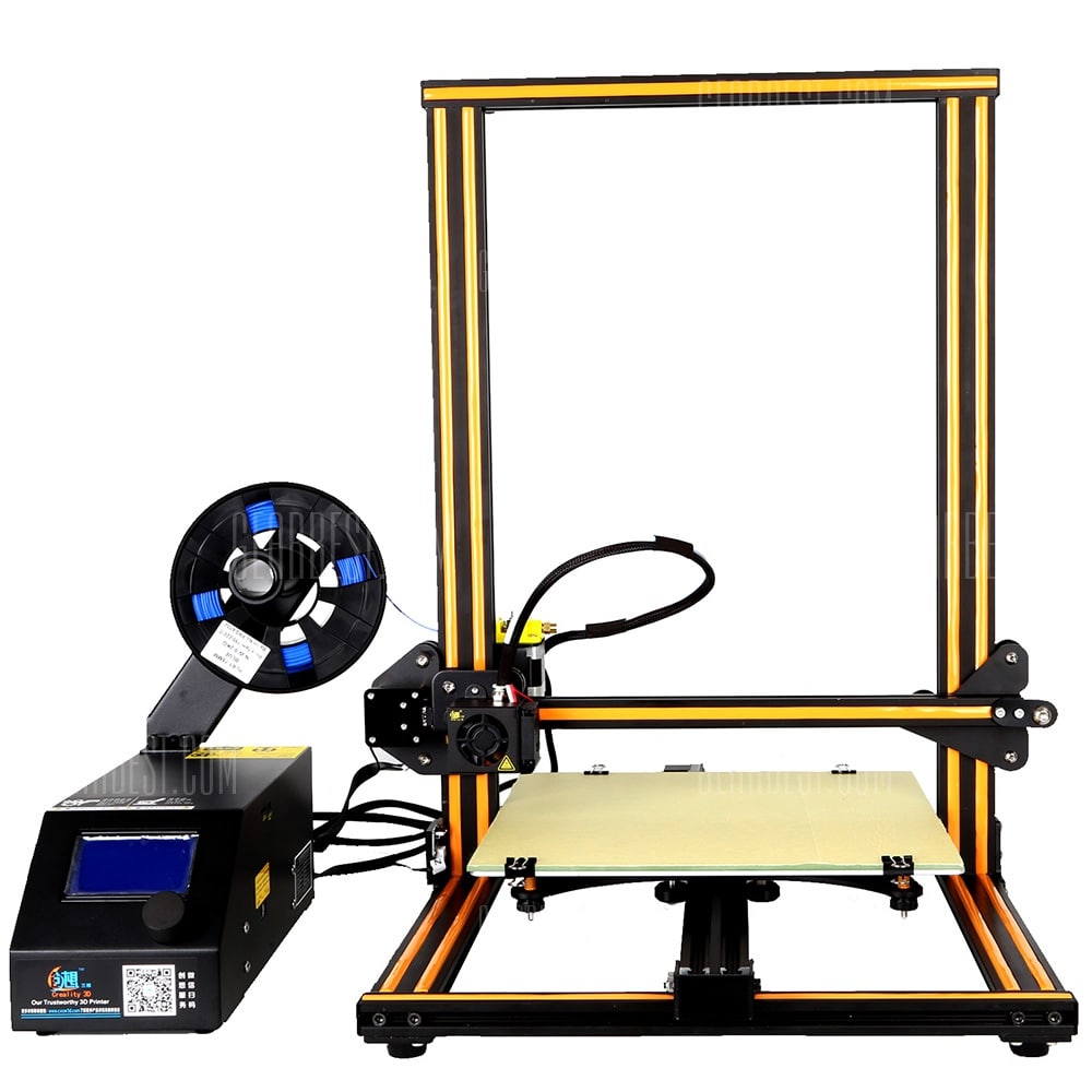

lol91 Posté(e) Octobre 19, 2017 Auteur Partager Posté(e) Octobre 19, 2017 Bon rien trouvé en dessous de 340e, par contre en regardant les différences entre les 2 modèles je m'aperçois que la structure est bien différente sur l'axe Y, la normale en 1er et la 400x400 ensuite : Je vais finalement commander la 400 pcq : - j'ai un coupon 8% qui emmène à 626e - en plus des profilés, il faudra acheter les roulements supplémentaires du bed et leurs fixations, trouver et acheter un heatbed 400x400, trouver et acheter un support de bed compatible, acheter des nouvelles courroies - je ne prends pas la tête ! Lien vers le commentaire Partager sur d’autres sites More sharing options...
macmootpro Posté(e) Octobre 19, 2017 Partager Posté(e) Octobre 19, 2017 Sur tes deux photos c’est vu de devant et derrière, c’est le même système, le mod sera moins chez mais un peu de bricolage est nécessaire et pas sur de trouver les bonnes pièces etc. Si tu as le budget fonce. Bon futur print Lien vers le commentaire Partager sur d’autres sites More sharing options...
thsrp Posté(e) Octobre 19, 2017 Partager Posté(e) Octobre 19, 2017 trop lourd a mon avis.... D'autant que le bed est mono rail sur la 300 et bi rails sur la 400 donc rien que la modification du Y serait beaucoup de travail.... De plus n'oublie pas que la mise a jour du firmware est une vraie galère sur la 10 ce qui n'est pas le cas sur la 10S avec sa nouvelle carte , d'ailleurs il faudrait que tu prennes une nouvelle carte ce serait plus simple... Donc au final en effet prend la 400... j'espere qu'a ce prix elle beneficie de la nouvelle carte CR10 ??? Lien vers le commentaire Partager sur d’autres sites More sharing options...

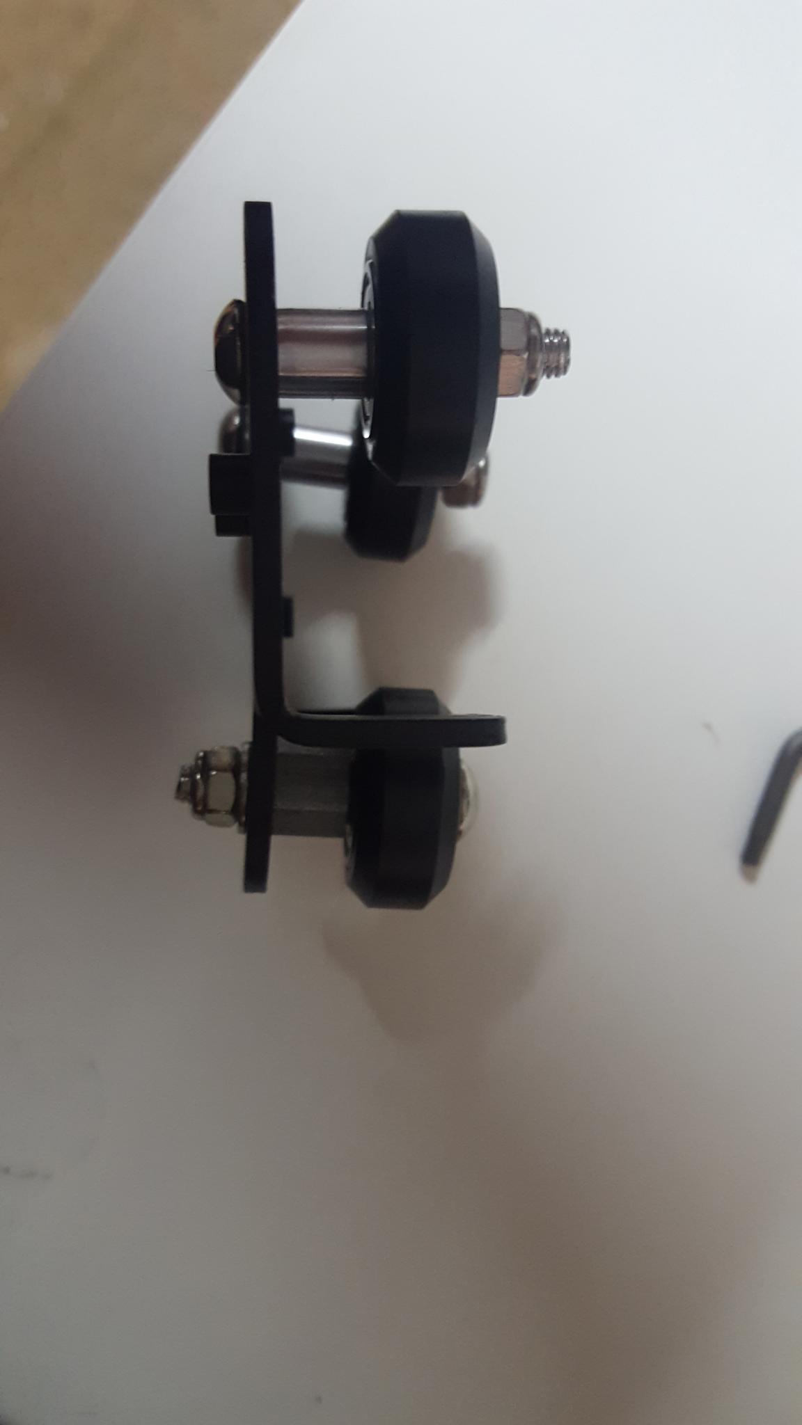

lol91 Posté(e) Novembre 10, 2017 Auteur Partager Posté(e) Novembre 10, 2017 Hello, Je viens d'installer le tout, j'ai voulu faire une mise à niveau du plateau avec l'auto leveling mais effectivement l'auto leveling se fait seulement sur une zone 300x300 ! Par contre, j'ai le bloc tête qui est vachement lache, qui bouge très facilement et qui penche légèrement en avant, j'ai essayé de resserrer les 3 roues mais ça n'a pas l'air de changer grand chose. En fait ça penche franchement en avant et j'ai l'impression que le ventilo est plus bas que la tête ! Je vais essayer de poster une vidéo, et voir si j'ai pas oublié de fixer qquechose Lien vers le commentaire Partager sur d’autres sites More sharing options...
lol91 Posté(e) Novembre 10, 2017 Auteur Partager Posté(e) Novembre 10, 2017 (modifié) la video : Modifié (le) Novembre 10, 2017 par lol91 Lien vers le commentaire Partager sur d’autres sites More sharing options...
thsrp Posté(e) Novembre 10, 2017 Partager Posté(e) Novembre 10, 2017 Ah là en effet je pense qu'il y a un loup...! mais attend la réponse d'un pro de la CR10 Sur la 400 il s ont mis un capteur sur la tête afin de faire l'auto level ??? C'est tout nouveau l'ABL sur la CR10 je ne savais pas ... Lien vers le commentaire Partager sur d’autres sites More sharing options...
PrintOlivier Posté(e) Novembre 10, 2017 Partager Posté(e) Novembre 10, 2017 il y a 42 minutes, lol91 a dit : la video : La roue du dessous possède un excentrique qu’il faut régler avec la clé fournie. Il faut faire également ce réglage sur les autres axes. Lien vers le commentaire Partager sur d’autres sites More sharing options...
Chris67 Posté(e) Novembre 10, 2017 Partager Posté(e) Novembre 10, 2017 Quand j'ai reçu la mienne, le chariot avec la tête et celui du plateau était identique au tient, ça bougeais beaucoup. Comme l'a précisé PrintOlivier, il faut jouer sur la vis excentrique et plus de jeu. il y a 29 minutes, thsrp a dit : Sur la 400 il s ont mis un capteur sur la tête afin de faire l'auto level ??? C'est tout nouveau l'ABL sur la CR10 je ne savais pas ... Pas d'ABL, y'a juste un menu avec 4 point pour réglage manuel du plateau. Lien vers le commentaire Partager sur d’autres sites More sharing options...
lol91 Posté(e) Novembre 10, 2017 Auteur Partager Posté(e) Novembre 10, 2017 J'ai tout démonté, et en fait le support métal était tordu, il y a dû avoir un choc pcq il y a une marque sur le cache ventilo. Lien vers le commentaire Partager sur d’autres sites More sharing options...
