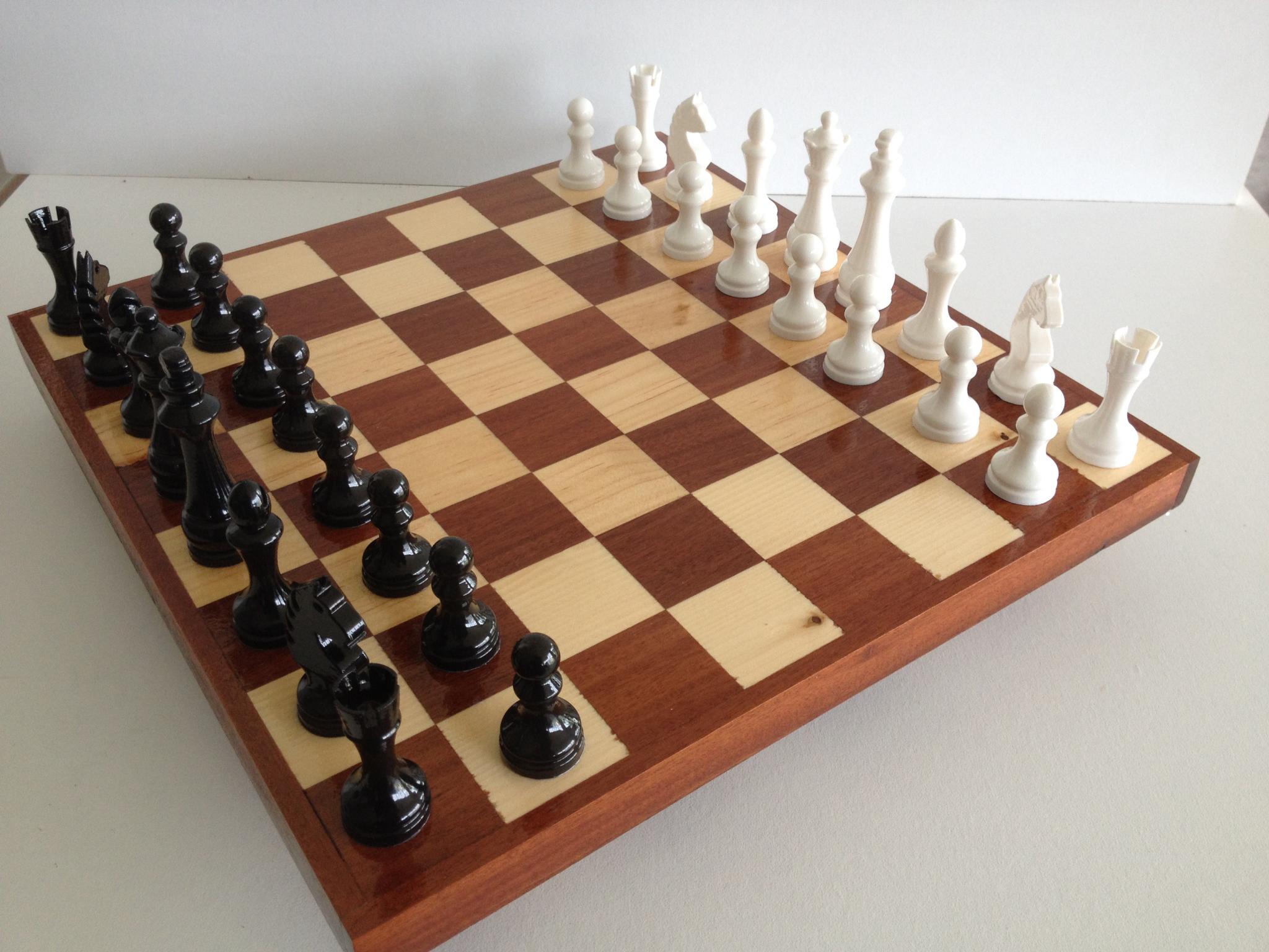

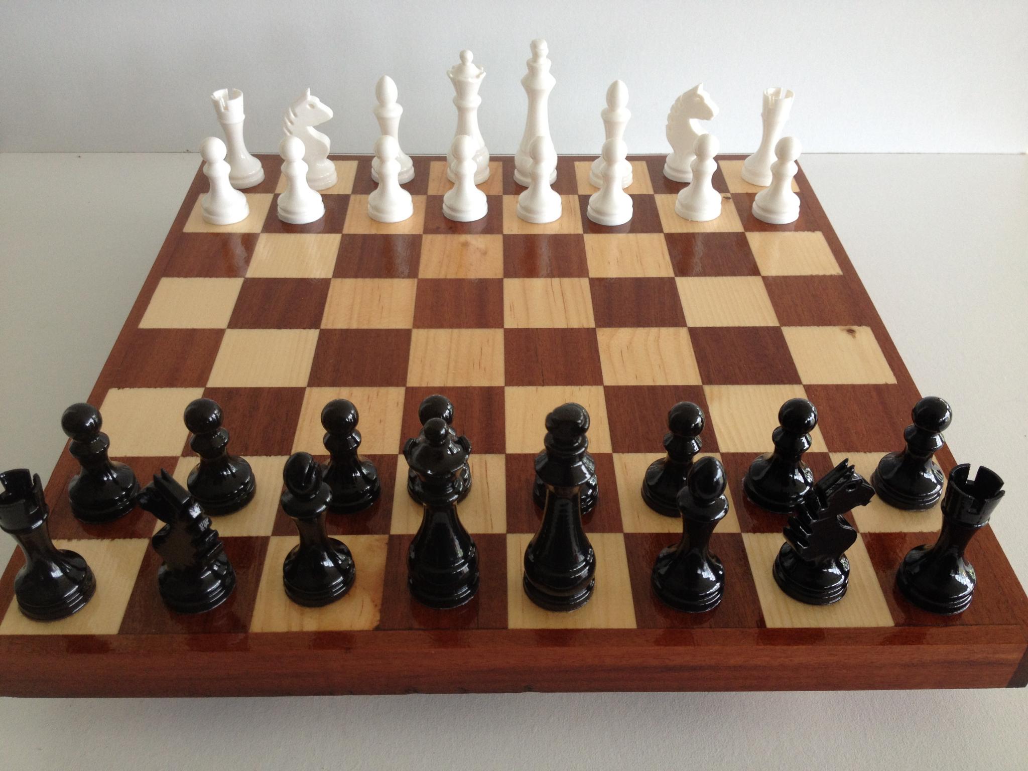

woody3dp Posté(e) Octobre 23, 2017 Partager Posté(e) Octobre 23, 2017 Salut à tous. Voici mon dernier petit projet. Le plateau d'échecs est fait en bois. Les pièces quant à elles sont toutes imprimées en ABS et lissées à l'acétone. Elles ont été spécialement conçues pour l'impression 3d et la seule qui nécessite des supports (inclus dans le design) est le cavalier. 1 Lien vers le commentaire Partager sur d’autres sites More sharing options...
woody3dp Posté(e) Octobre 23, 2017 Auteur Partager Posté(e) Octobre 23, 2017 Pour quelques détails supplémentaires, j'en ai fait une petite vidéo (à la fin de la vidéo, vous remarquerez qu'on ne voit pas la jonction entre le début et la fin de l'impression des périmètres, ceci a été rendu possible en le sliçant avec kisslicer 1.6 à une hauteur de 0.1mm) Lien vers le commentaire Partager sur d’autres sites More sharing options...

woody3dp Posté(e) Octobre 24, 2017 Auteur Partager Posté(e) Octobre 24, 2017 Merci à tous. Dès que j'aurai un petit temps, je mettrai les fichiers sur cults pour répondre à pascal_lb. Lien vers le commentaire Partager sur d’autres sites More sharing options...
woody3dp Posté(e) Octobre 24, 2017 Auteur Partager Posté(e) Octobre 24, 2017 Voilà qui est est fait, vous pouvez avoir accès à toutes les pièces ici https://cults3d.com/fr/modèle-3d/jeu/pieces-d-echecs-chess-set Merci pour votre contribution Lien vers le commentaire Partager sur d’autres sites More sharing options...
azbloc Posté(e) Octobre 25, 2017 Partager Posté(e) Octobre 25, 2017 le lissage est superbe aussi, comment tu a procédé, technique habituelle avec bocal et vapeur d’acétone ? Lien vers le commentaire Partager sur d’autres sites More sharing options...
woody3dp Posté(e) Octobre 27, 2017 Auteur Partager Posté(e) Octobre 27, 2017 Merci azbloc, tu peux voir ma méthode de lissage ici J'utilise un autocuiseur, 3min max !! Lien vers le commentaire Partager sur d’autres sites More sharing options...
