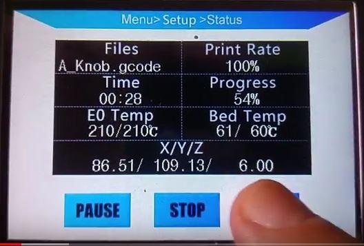

oliv21 Posté(e) Décembre 2, 2017 Partager Posté(e) Décembre 2, 2017 Je suis avec le firmware d'origine là, c'est peut-être pour ça ? On le voit, il y a un décalage, la position Z est toujours un petit peu en avance, ça passe à la valeur Z de la couche suivante alors que la couche en cours n'est pas tout à fait finie Sur une impression en mode vase c'est encore pire, c'est pour ça que je pense que c'est basé sur la dernière instruction gcode transmise Lien vers le commentaire Partager sur d’autres sites More sharing options...
thsrp Posté(e) Décembre 4, 2017 Partager Posté(e) Décembre 4, 2017 Le 02/12/2017 at 20:04, oliv21 a dit : Je suis avec le firmware d'origine là, c'est peut-être pour ça ? On le voit, il y a un décalage, la position Z est toujours un petit peu en avance, ça passe à la valeur Z de la couche suivante alors que la couche en cours n'est pas tout à fait finie Sur une impression en mode vase c'est encore pire, c'est pour ça que je pense que c'est basé sur la dernière instruction gcode transmise Attention: Le fichier.bin a changé subrepticement . MKS sans rien dire et toujours sous l'appellation V 3.0 , a changé son fichier. Murdock s'en ai rendu compte (il ne "pesait" plus la meme chose) et c'est vrai qu'apres avoir eu plusieurs bugs chez moi pour l'instant ils ont disparus avec ce nouveau "bin" .. ILs en ont profité aussi pour changer le texte avant quand tu avais une proposition d'annuler il etait écrit "cancle" et maintenant c'est "cancel" qui s'affiche. Je ne sais pas si Murdock a mis a jour le firmware en premiere page de ce tuto ? Lien vers le commentaire Partager sur d’autres sites More sharing options...

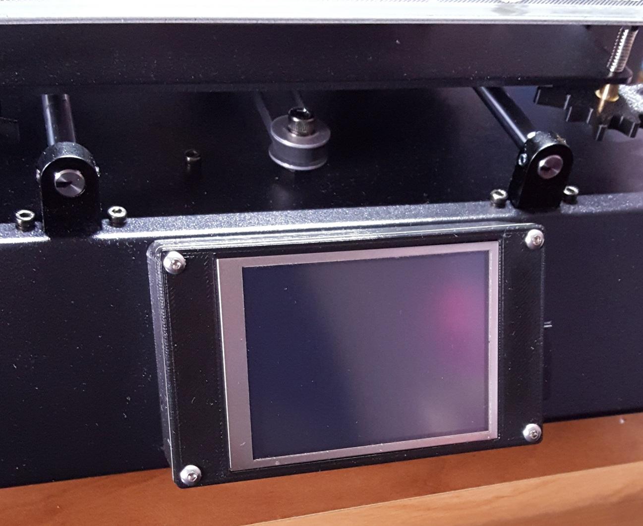

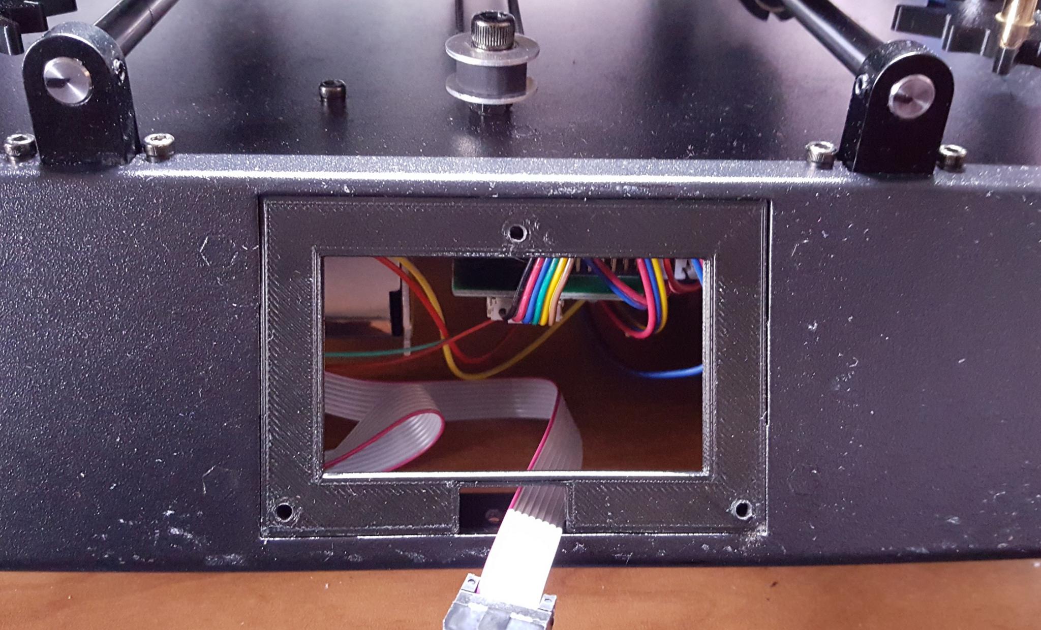

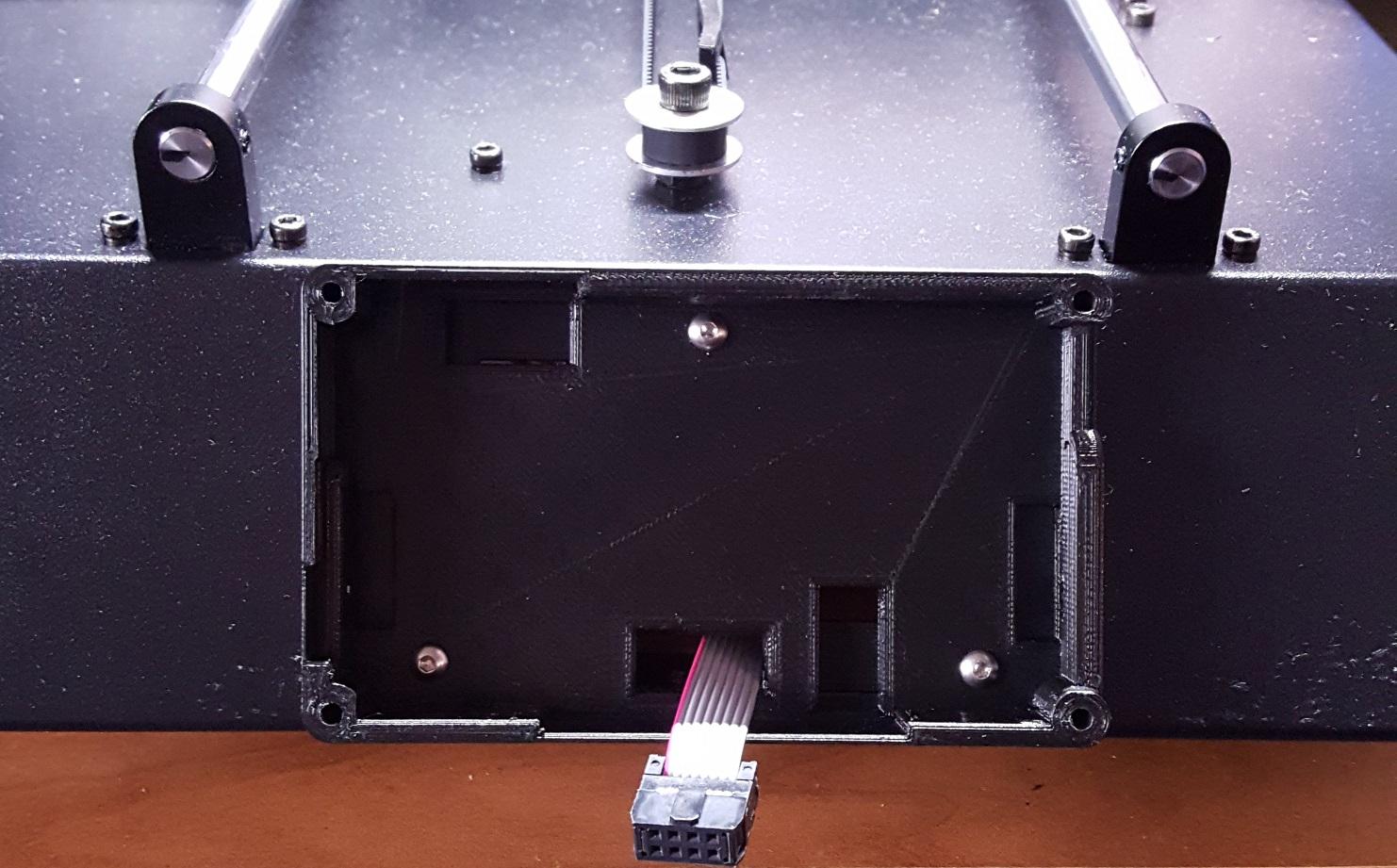

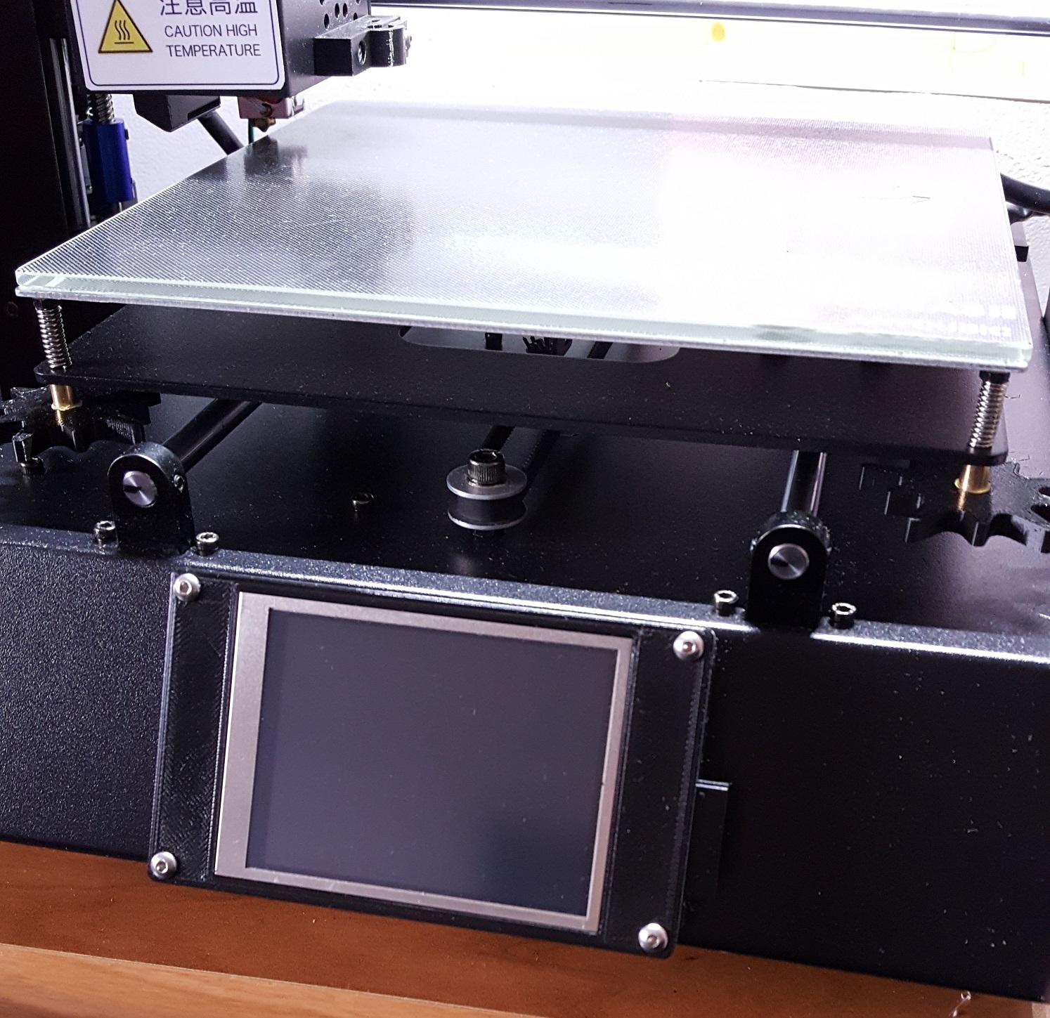

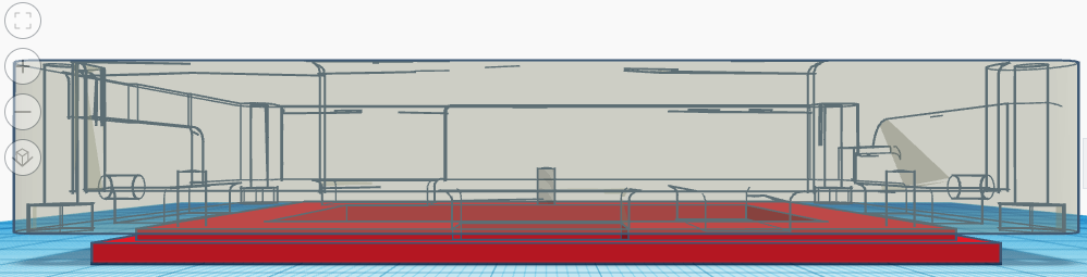

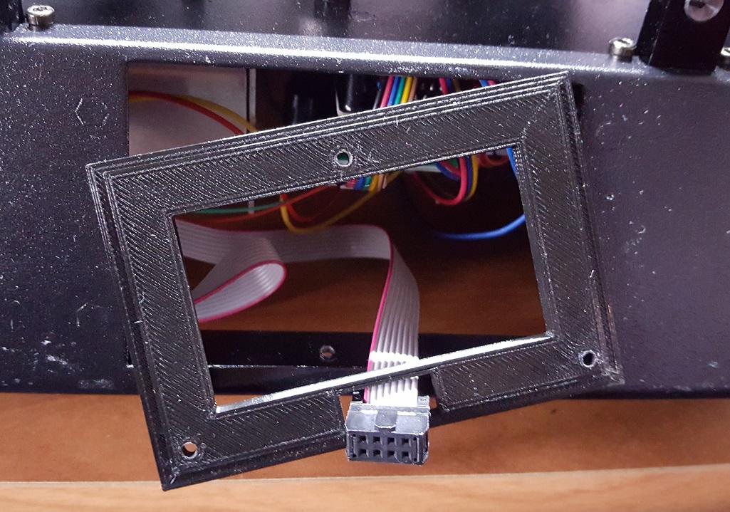

oliv21 Posté(e) Décembre 5, 2017 Partager Posté(e) Décembre 5, 2017 ok je leur dirai oui j'ai programmé des commandes avec des coordonnées différentes pour le leveling avec mon comparateur, et un pre-heat avec mes valeurs (205-55) sinon, pour info, j'ai utilisé cette base de boitier pour fixer l'écran sur la façade : https://www.thingiverse.com/thing:1592440 c'est le design le plus fin que j'ai trouvé j'ai dessiné une plaque qui vient se prendre dans la découpe de la façade (par l'arrière) et est fixée avec 3 vis M3 sur le boitier (voir dessin), avec une épaisseur de 1.2 pour la partie centrale (le boitier fait environ 1.3mm d'épaisseur) j'ai modifié le boitier juste pour ajouter 3 trous pour les 3 vis de fixation M3 qui permettent de le fixer sur la plaque (cf fichiers STL joints) j'ai décollé l'habillage plastique, mais ce n'est pas obligatoire, il faut juste le découper sinon il faudra que je démonte pour faire des photos pour mieux voir la chose MKS_TFT32_LCD_avec_trous.stl MKS_TFT32_LCD_fix.stl Lien vers le commentaire Partager sur d’autres sites More sharing options...
thsrp Posté(e) Décembre 5, 2017 Partager Posté(e) Décembre 5, 2017 (modifié) Difficile de se rendre compte... fait des photos quand tu auras le temps... Moi le design de @Murdock me convient j'ai retiré la bride de fixation et rajouté 2 trous M3 dans la carlingue ce qui m'a permit de retirer un peu d'épaisseur au boitier... Modifié (le) Décembre 5, 2017 par thsrp Lien vers le commentaire Partager sur d’autres sites More sharing options...
Murdock Posté(e) Décembre 5, 2017 Auteur Partager Posté(e) Décembre 5, 2017 Le 02/12/2017 at 20:04, oliv21 a dit : Je suis avec le firmware d'origine là, c'est peut-être pour ça ? On le voit, il y a un décalage, la position Z est toujours un petit peu en avance, ça passe à la valeur Z de la couche suivante alors que la couche en cours n'est pas tout à fait finie Sur une impression en mode vase c'est encore pire, c'est pour ça que je pense que c'est basé sur la dernière instruction gcode transmise Bonsoir à tous. Oui c'est normal. Cette position n'est pas celle envoyé par la machine mais celle "théorique" en fonction de la dernière ligne de gcode envoyée à la machine. (Mais qui est potentiellement encore dans le buffer de la machine) Il y a 6 heures, oliv21 a dit : Par contre il y a une chose qui est vraiment mal faite avec cet écran, et qui est bien mieux gérée sur l'écran d'origine, c'est la sélection des fichiers ! +1 Je préférerai également une bonne vieille liste ... Il y a 6 heures, oliv21 a dit : je vais leur faire un retour sur leur page issues de git Oui pour le principe il faut le faire, mais envoie un mail également à shelly : shelly@makerbase.com.cn Si nous faisons tous les mêmes demandes, peut être que cela les incitera à prendre en compte nos demandes ... il y a une heure, thsrp a dit : Moi le design de @Murdock me convient j'ai retiré la bride de fixation et rajouté 2 trous M3 dans la carlingue ce qui m'a permit de retirer un peu d'épaisseur au boitier... Mouai ... Franchement il est vraiment horrible le truc que j'ai pondu. Je l'ai fait a l’arrache et ca se voit ... il faudrait vraiment tenter de faire un truc sur mesure vraiment cool ... Mais je n'ai pas trop de temps ces jours-ci. Et pour être franc pas beaucoup d'inspiration. Donc si quelqu'un a une idée ... Lien vers le commentaire Partager sur d’autres sites More sharing options...
Invité Posté(e) Décembre 6, 2017 Partager Posté(e) Décembre 6, 2017 Sympa @oliv21 j'allais justement imprimer la fixation du boîtier. J'ai le choix maintenant Lien vers le commentaire Partager sur d’autres sites More sharing options...
oliv21 Posté(e) Décembre 6, 2017 Partager Posté(e) Décembre 6, 2017 salut, Il y a 7 heures, Murdock a dit : Oui c'est normal. Cette position n'est pas celle envoyé par la machine mais celle "théorique" en fonction de la dernière ligne de gcode envoyée à la machine. (Mais qui est potentiellement encore dans le buffer de la machine) merci, tu confirmes bien ce que je pensais (buffer) dans le principe ça ne me choque pas cet affichage, mais c'est d'autant plus visible sur certaines pièces, comme mon cube en mode vase, pour lequel l'affichage arrive à 99% plusieurs couches avant la fin, le temps de vider le fameux buffer je vous fais les photos dans la journée, je ne pense pas qu'on puisse faire plus fin que ce boitier, après il faudrait découper la tôle du boitier pour permettre le passage des différents connecteurs, et il faut déporter la SD via cette extension de chez MKS, qui se branche direct sur le port SD. J'y songe, mais ce sera pour plus tard Lien vers le commentaire Partager sur d’autres sites More sharing options...

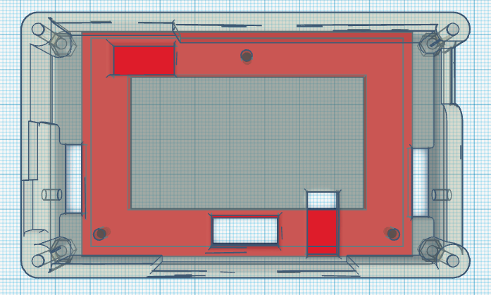

oliv21 Posté(e) Décembre 6, 2017 Partager Posté(e) Décembre 6, 2017 (modifié) Il y a 16 heures, Murdock a dit : Il y a 22 heures, oliv21 a dit : je vais leur faire un retour sur leur page issues de git Oui pour le principe il faut le faire, mais envoie un mail également à shelly : shelly@makerbase.com.cn Si nous faisons tous les mêmes demandes, peut être que cela les incitera à prendre en compte nos demandes ... je vais leur dire qu'on en a gros ! voici donc les photos, et j'ajoute le fichier STL pour la façade qui manquait à mon précédent post la plaque est juste glissée derrière et ensuite elle est maintenue en place par les 3 vis dans le fichier MKS_TFT32_LCD_avec_trous.stl il y a visiblement des warning pour des "non-manifold edges" dans IdeaMaker, je les corrige automatiquement (fonction autorepair), mais je ne peux pas sauvegarder un nouveau fichier STL à priori. Le fichier sort tout droit de Tinkercad, j'ai essayé de le modifier mais ça ne change pas, c'est sans doute le fait d'avoir travaillé sur un STL importé MKS_TFT32_LCD_Lid_for_Case.stl MKS_TFT32_LCD_avec_trous.stl MKS_TFT32_LCD_fix.stl Modifié (le) Décembre 6, 2017 par oliv21 maj fichiers STL Lien vers le commentaire Partager sur d’autres sites More sharing options...
oliv21 Posté(e) Décembre 6, 2017 Partager Posté(e) Décembre 6, 2017 (j'ai uploadé à nouveau les fichiers STL dans le message précédent, visiblement il y a eu un petit souci) Lien vers le commentaire Partager sur d’autres sites More sharing options...
oliv21 Posté(e) Décembre 8, 2017 Partager Posté(e) Décembre 8, 2017 salut, j'ai jeté un oeil au code du firmware Marlin 1.1.6, et j'ai eu confirmation de cette "bufferisation" (file d'attente des commandes en mémoire) : marlin_main.cpp /** * GCode Command Queue * A simple ring buffer of BUFSIZE command strings. * * Commands are copied into this buffer by the command injectors * (immediate, serial, sd card) and they are processed sequentially by * the main loop. The process_next_command function parses the next * command and hands off execution to individual handler functions. */ configuration_adv.h #define BUFSIZE 4 On voit donc que le programme garde toujours en mémoire 4 commandes et dépile au fur et à mesure de la fin de l'exécution de chaque ligne. Ce qu'on voit sur l'écran est la position liée à la dernière commande gcode transmise, donc en gros on a 4 lignes de gcode d'avance... Le phénomène ne se voit pas avec l'écran d'origine, sans doute parce-qu'ils ont géré la chose autrement, c'est leur tambouille dont parle Murdock qui rend le truc impossible à maintenir Et j'ai dit une semi-bêtise concernant la gestion des fichiers dans le menu d'impression, ils sont plus ou moins triés par ordre chronologique de date. Je dis plus ou moins parce-que je retrouve bien le dernier fichier en dernière page, mais ce n'est malgré tout pas trié globalement par date (je n'ai pas le plus ancien en premier), donc je suppute que ce ne soit pas trié du tout, et que ça sorte dans l'ordre d'apparition dans la FAT ou un truc du style... @+ 1 Lien vers le commentaire Partager sur d’autres sites More sharing options...
Invité Posté(e) Décembre 8, 2017 Partager Posté(e) Décembre 8, 2017 Sur l'écran d'origine on a pas la hauteur du Z donc ce n'est pas géré du tout Lien vers le commentaire Partager sur d’autres sites More sharing options...
oliv21 Posté(e) Décembre 8, 2017 Partager Posté(e) Décembre 8, 2017 Alors, je n'avais plus l'écran sous les yeux pour vérifier ça, mais j'ai retrouvé une vidéo et ....... il y a bien X/Y/Z... Lien vers le commentaire Partager sur d’autres sites More sharing options...
Invité Posté(e) Décembre 8, 2017 Partager Posté(e) Décembre 8, 2017 Ah oui c'est vrai Lien vers le commentaire Partager sur d’autres sites More sharing options...
