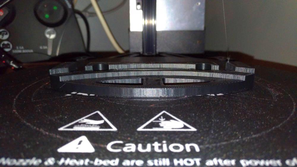

Platator Posté(e) Novembre 13, 2017 Partager Posté(e) Novembre 13, 2017 Premier print d'ABS en cours. (jamais imprimé d'ABS encore). C'est des pièces pour maintenir le lit (https://www.thingiverse.com/thing:2119698) Je croise les doigts pour que ça décolle pas Lien vers le commentaire Partager sur d’autres sites More sharing options...
Platator Posté(e) Novembre 13, 2017 Partager Posté(e) Novembre 13, 2017 Bon, c'était prévisible. Ça a décollé. Passage du lit à 100°. Lien vers le commentaire Partager sur d’autres sites More sharing options...

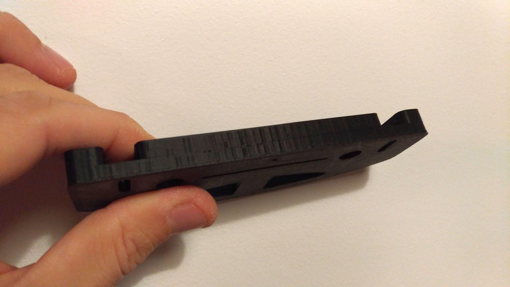

Platator Posté(e) Novembre 14, 2017 Partager Posté(e) Novembre 14, 2017 Success \ö/ Tête à 230° et lit à 100°. Filament ABS Verbatim. Autant à 80° ça s'est décroché du plateau en cours de route. Autant là, après une nuit de refroidissement c'était encore super bien accroché ! Quelqu'un aurait-il une idée de ce qui me crée ces "ondulations"? J'ai pareil avec tous mes prints. J'aurais raté ou abusé d'un paramètre de Cura? C'est pas méchant mais ça se voit et ce sent quand même au toucher. Sur le dessus c'est pas mal rugueux. Comportement de l'ABS? Paramètres dans Cura? Il faudra que j'affine ça. C'est quand même correct pour une pièce technique. Je suis super content du résultat pour un premier jet en ABS Moins content de la machine par contre qui a vidée mes réglages dans l'eeprom... Je voulais en relancer 2 dans la foulée ce matin mais du coup j'ai pas eu le temps de recalibrer... Lien vers le commentaire Partager sur d’autres sites More sharing options...

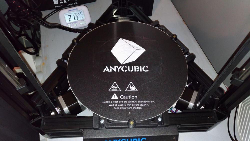

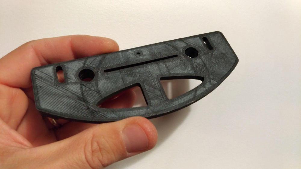

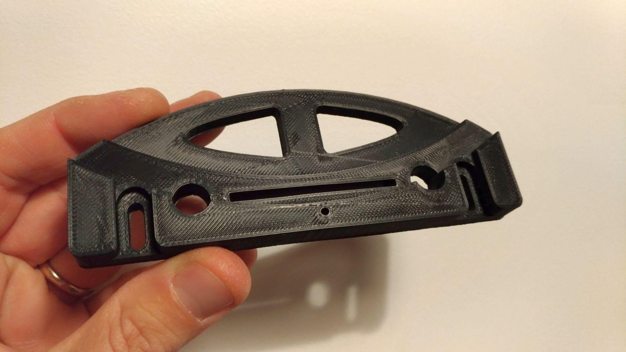

Platator Posté(e) Novembre 15, 2017 Partager Posté(e) Novembre 15, 2017 Excellents ces supports de plateau. Ça se met facilement en place (à part que je n'ai pas pu réutiliser les vis de départ, un poil trop courtes) et ça maintient vraiment bien. Pour mon problème de perte de mémoire ( ) Anycubic m'a envoyé un firmware. Je ne sais pas s'il est différent mais je checkerai ça ce soir. Un soft, une méthode à utiliser pour ça svp? J'ai aussi un mauvais bruit côté courroie Y : Bruit_courroie.mp4 Anycubic m'a donné quelques trucs à vérifier. Je ferai ça ce soir aussi. Lien vers le commentaire Partager sur d’autres sites More sharing options...

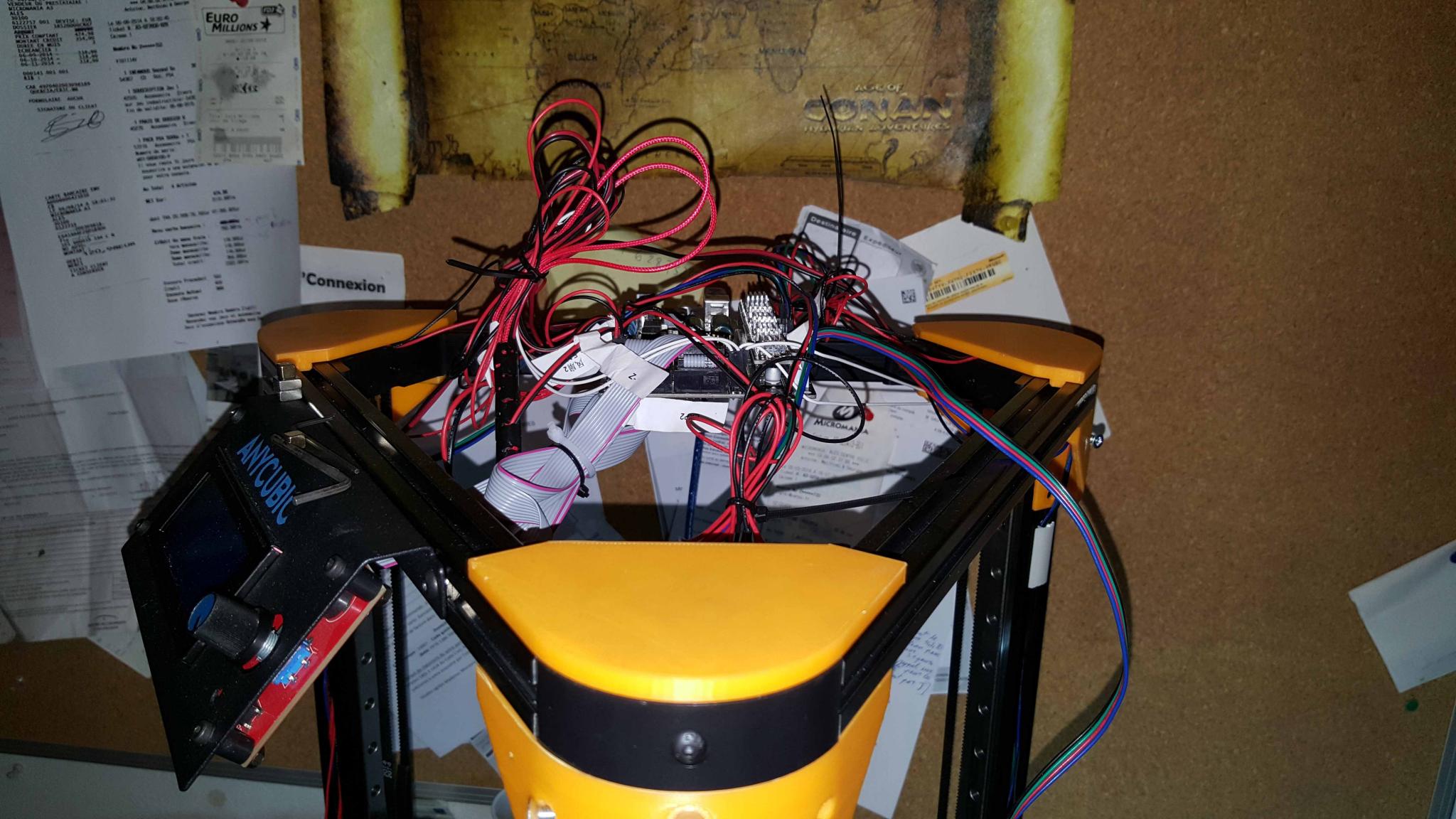

Platator Posté(e) Novembre 15, 2017 Partager Posté(e) Novembre 15, 2017 Bon bha non en fait. Je ne vérifierai pas ce soir. Elle a rendu l'âme ce midi au bout d'une minute de préchauffage J'ai bien du jus à l'entrée de la carte sur les 2 lignes 12v mais c'est tout. J'ai vérifié toutes les connexions mais non, peau de zob, elle ne veut plus rien savoir. Maaaaaaaaaaaaaauuuuuuuuuuudiiiiiiiiiiiiiiiiiiiiit Lien vers le commentaire Partager sur d’autres sites More sharing options...
sigiel Posté(e) Novembre 15, 2017 Partager Posté(e) Novembre 15, 2017 (modifié) ça me la fait aussi, j'ai retirer touts les connecteurs, et j'ai tester un par un, ça a prit des plombes, tu branche, tu teste tu éteint... mais au final elle a redémarrer. Modifié (le) Novembre 15, 2017 par sigiel Lien vers le commentaire Partager sur d’autres sites More sharing options...
Platator Posté(e) Novembre 16, 2017 Partager Posté(e) Novembre 16, 2017 J'ai trouvé une autre recette, que je baptiserai la méthode "électro-choc" Les électriciens du site vont me jeter des pierres. J'ai débranché l'alim' de la carte puis remis mon petit transfo de l'autre jour sur l'entrée 5A. Cette fois, rien, déçu. Je me dis que l'autre fois j'avais sûrement inversé les fils. Du coup j'inverse la polarité (switch sur le transfo) ==> Flash de l'écran. Il bouge, il bouge ! Puis rien. grmmbl. Je remets dans le bon sens et je me rends compte que j'ai du courant consommé, une cinquantaine de W quand même ! Perdu pour perdu, je lui remets un petit coup d'inversion de polarité en faisant un rapide aller-retour du switch. Et là, miracle, elle vit \ö/ Je me suis empressé de la pluguer en usb à mon PC et de lui injecter via Cura le firmware que m'a envoyé Anycubic (version PLUSBeta1_171114.hex pour info). Pas eu le temps d'aller plus loin et j'espère pouvoir jouer avec ce soir. Mais déjà je me sens mieux Lien vers le commentaire Partager sur d’autres sites More sharing options...
Platator Posté(e) Novembre 16, 2017 Partager Posté(e) Novembre 16, 2017 (modifié) Bon ça y est c'est bon j'ai ma dose. Replugué le tout, remis le bed, refait le z, le leveling, les settings et bim replantage pendant le préchauffage. J'éteins puis rallume plusieurs fois et cette fois elle se rallume. Tous les settings perdus. Je recommence le z, le levelling, etc. Je fais une boulette je sais pas trop où et quand je lance le print *crac* le nozzle dans le bed ! Je stoppe, ça reboot la machine et hop de nouveau tout perdu! J'abandonne. Retour à l'envoyeur. Maxtor, je ne sais pas si tu lis et si tu en as commandé une mais en tout cas je serais curieux d'en voir une fonctionnelle, ce qui entérinerait mon manque de bol qui devient légendaire. Modifié (le) Novembre 16, 2017 par Platator Lien vers le commentaire Partager sur d’autres sites More sharing options...

Platator Posté(e) Novembre 21, 2017 Partager Posté(e) Novembre 21, 2017 Hello, Je suis joueur et leur ai proposé un deal. Soit il me renvoyait alim + cm + courroie + bed pour donner une dernière chance à cette machine, soit je leur retournais. Ils m'ont apparemment tout posté hier Ca va mettre un peu de temps à venir je pense par contre. En attendant je découvre ton post avec intérêt et me demande si je ne vais pas essayer de sortir l'électro de sous le plateau et éventuellement la ventiler pour voir. J'ai déjà imprimé du PETG mais l'ABS a aussi ses qualités (malgré ses défauts) et j'en ai un kilo à fondre alors j'insiste ... Et puis bon cette machine est donnée pour un bed à 100°c donc elle devrait les tenir, c'est pas normal, sinon il y a tromperie. Elle était en promo hier encore à 240€ je crois. Tu l'as chopée à ce prix là? Lien vers le commentaire Partager sur d’autres sites More sharing options...
ubutu Posté(e) Novembre 21, 2017 Partager Posté(e) Novembre 21, 2017 (modifié) hello non je pense pas je l est acheter sur aliexpress et pas sur amazon car il y avait pas les lit chauffant et en plus sur amazon elle et a 310 euros si tu a une photo de ta carte conte compos et l autre cote regarde si y a rien de particulier prend un metrix et mesure la tension de l alim si ta carte remarche ne remet pas le plateau j ai envoyer un message a amycublic pour demander un autoleveling en plus sinon je prend pas la commande on verra bien cordialement ps moi je suis donner pour 200 kilos et je fait 50 kilos sur le papier ///// puis bon cette machine est donnée pour un bed à 100°c il faut lmettre un ssr deja a 60 amp ca craint Modifié (le) Novembre 21, 2017 par ubutu Lien vers le commentaire Partager sur d’autres sites More sharing options...

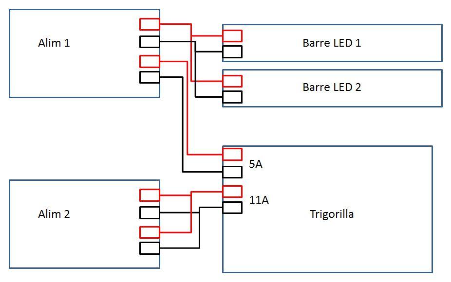

Platator Posté(e) Novembre 21, 2017 Partager Posté(e) Novembre 21, 2017 Il me semble que j'ai flirté avec les 250W consommés l'autre jour. Du coup je me dis que je devais titiller les limites de l'alim et accuserais donc plutôt elle que la carte mère dans un premier temps. Vu le prix d'une alim' sur Amazon ou autre et qu'en plus à terme je voudrais aussi alimenter quelques accessoires, je me dis que je pourrais en ajouter une autre. J'ai une question du coup par rapport à ce schéma : Serait-ce utile ou au contraire déconseillé de mettre les 2 sorties de l'alim' 2 sur l'entrée de la Trigorilla ? Lien vers le commentaire Partager sur d’autres sites More sharing options...
ubutu Posté(e) Novembre 21, 2017 Partager Posté(e) Novembre 21, 2017 salut pour ma part je serais partir avec une alim 360 watt et un ssr sur ll alimentation du plateau chauffant j espere que tu ets sur de ton coup pour l alimentation deja regarde combien tu a en sortie avec cette l alim moi je ce st que sur la anet a 2 j ai changer l alim et unssr et les fil aussi lol il etais chaud et nou Lien vers le commentaire Partager sur d’autres sites More sharing options...
Platator Posté(e) Novembre 21, 2017 Partager Posté(e) Novembre 21, 2017 J'ai récup' de l'alim ATX 580W qui allait partir à la benne tout à l'heure. Une Silver et une Gold \o/ Les lignes 12V prennent 18A ! Je m'en vais tester ça. Lien vers le commentaire Partager sur d’autres sites More sharing options...
sigiel Posté(e) Novembre 21, 2017 Partager Posté(e) Novembre 21, 2017 j'ai changer mon alim contre une petite 450w sur amazon... ça passe nikel. la j’attend mes nouvelle billette, et je repars... par contre il faudra régler le problème de firmware qui perd les settings. Lien vers le commentaire Partager sur d’autres sites More sharing options...
thsrp Posté(e) Novembre 21, 2017 Partager Posté(e) Novembre 21, 2017 Les settings qui sont en dur dans le firmware ou qui sont dans l'eprom....? Lien vers le commentaire Partager sur d’autres sites More sharing options...
Platator Posté(e) Novembre 21, 2017 Partager Posté(e) Novembre 21, 2017 Dans l'eprom. Alim fonctionnelle J'ai sorti une ligne pour le bed, une pour la cm et une pour les leds et accessoires + de quoi l'éteindre par Octoprint. Me reste à la rendre plus présentable maintenant. Lien vers le commentaire Partager sur d’autres sites More sharing options...
