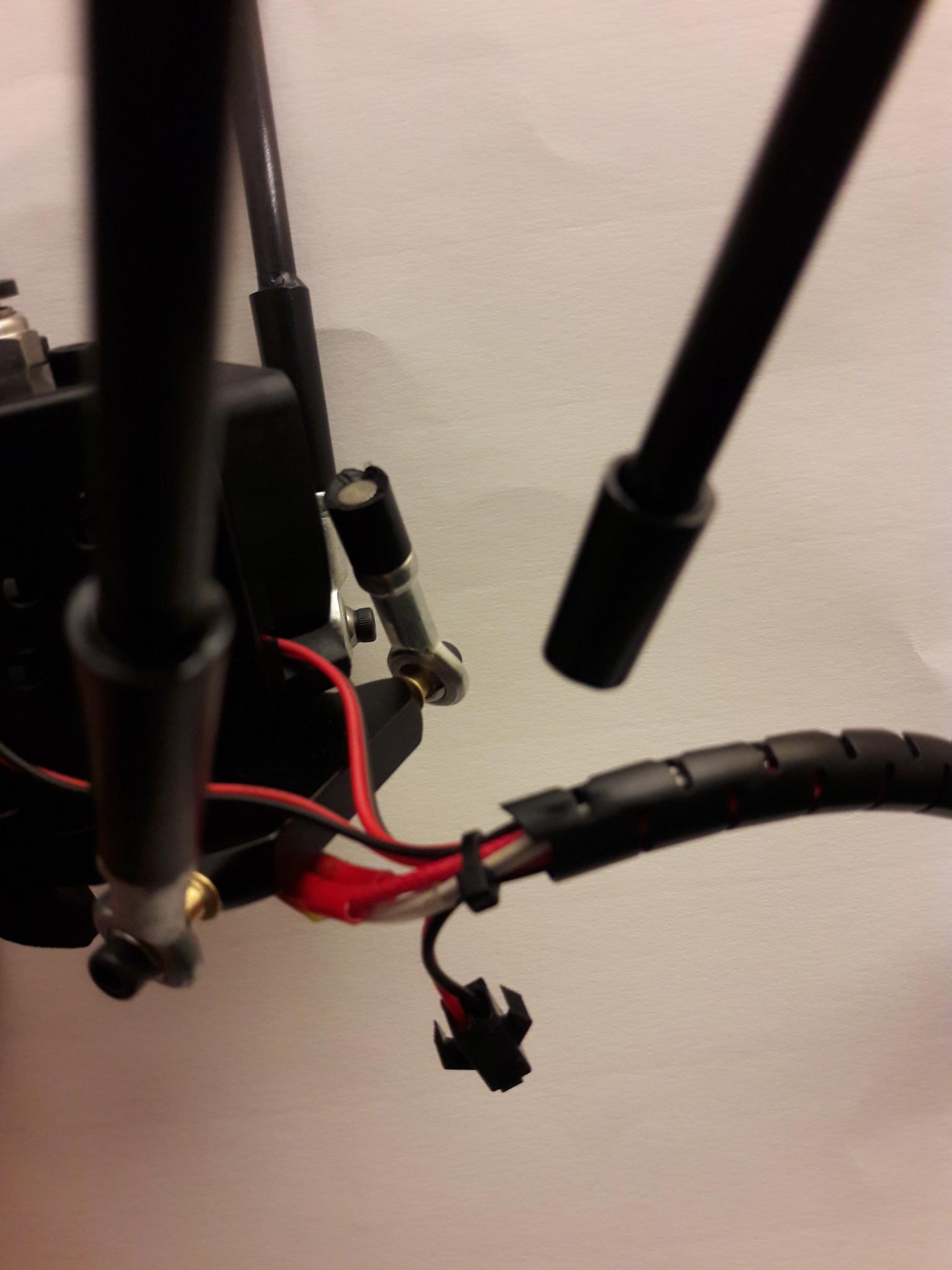

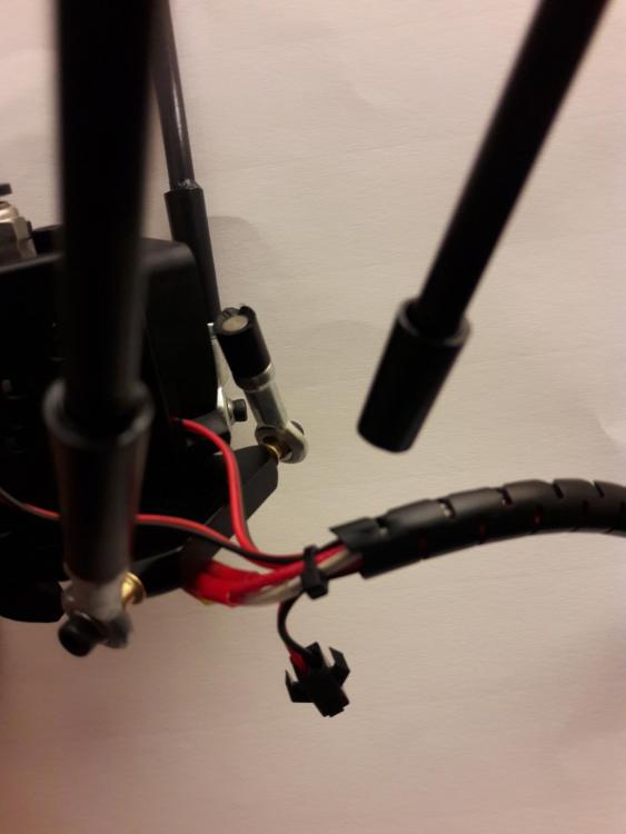

Invité Posté(e) Novembre 27, 2017 Partager Posté(e) Novembre 27, 2017 Bonjour, J'ai recemment fait l'aquisition de cette imprimante grace a la promo amazon, 240€ a la place de 310€ ! C'etait trop tentant Elle accompagne donc ma prusa I3 de chez anycubic. Par contre soucis ! Alors aux premieres impression tout fonctionnait sauf l'autolevelling. J'ai l'impression que ca ne s'enregistre pas dans l'eprom... Pareil pour l''axe Z, j'ai suivis le mode opératoire, je renseigne le nouvel offset comme indiqué mais la buse est toujours trop haute. Alors oui en corrigeant avec le +0.1 ou -0.1 ca fonctionne mais je ne trouve pas cela normal. Lorsque je clique sur restore failsafe rien ne se passe, lorsque je renseigne les parametres a appliquer pour le prechauffage pla et que je clique sur store et que j'applique le prechauffage ca marche mais lorsque je reboot la machine ou que cura reboot la machine en s'y connectant, toutes les données sont effacées... Je relance un enieme calibrage et un axe casse tout seul. Mais c'est quoi cette machine ? J'ai mis a jour avec leur version sur le web et rien ne change, d'ailleurs, lorsque je charge mon gcode via carte SD la machine plante... Queqlu'un a t'il les memes soucis ? PS: j'ai contacté le SAV ils me ré-éplique le mode op alors j'ai re répondu alors j'attends la suite. Merci Lien vers le commentaire Partager sur d’autres sites More sharing options...
Platator Posté(e) Novembre 27, 2017 Partager Posté(e) Novembre 27, 2017 (modifié) Arf la tuile pour le bras cassé Moi j'ai pas eu ça mais je confirme le reste. Bon le coup de l'auto leveling a ajusté après coup ils ont au moins honnêteté de le décrire dans la notice donc pour moi ça reste "normal". Par contre la conf qui saute, je confirme, c'est super lourd. J'ai tenté du M500 hier pour forcer l'enregistrement. On verra si ça saute ou pas. Bon courage... J'ai une question de mon côté. J'ai commandé un mosfet que je mettrai sur la nouvelle carte quand je l'aurai reçu du SAV. Faut-il quand même relier l'alimentation à l'entrée 11A de la carte mère? J'imagine que oui sinon je pense qu'aucun courant ne sortira de la prise hotbed pour dire au mosfet d'envoyer le jus. Vous confirmez? Modifié (le) Novembre 27, 2017 par Platator Lien vers le commentaire Partager sur d’autres sites More sharing options...
Invité Posté(e) Novembre 27, 2017 Partager Posté(e) Novembre 27, 2017 J'ai contacté le SAV, ils devraient me renvoyer un bras. J'ai donc envoyé ma reclamation a l'adresse demandée je verrais bien. Donc y'a un gros soucis d'enregistrement dans l'eprom, chose que j'ai deja sur la prusa. toutes les commandes M500 envoyées ne fonctionnaient pas du coup je devais tout entrer en dur via l'ecran de l'imprimante. Sauf que la ben meme via l'ecran cela ne marche pas. J'espere qu'ils trouveront une solution Lien vers le commentaire Partager sur d’autres sites More sharing options...

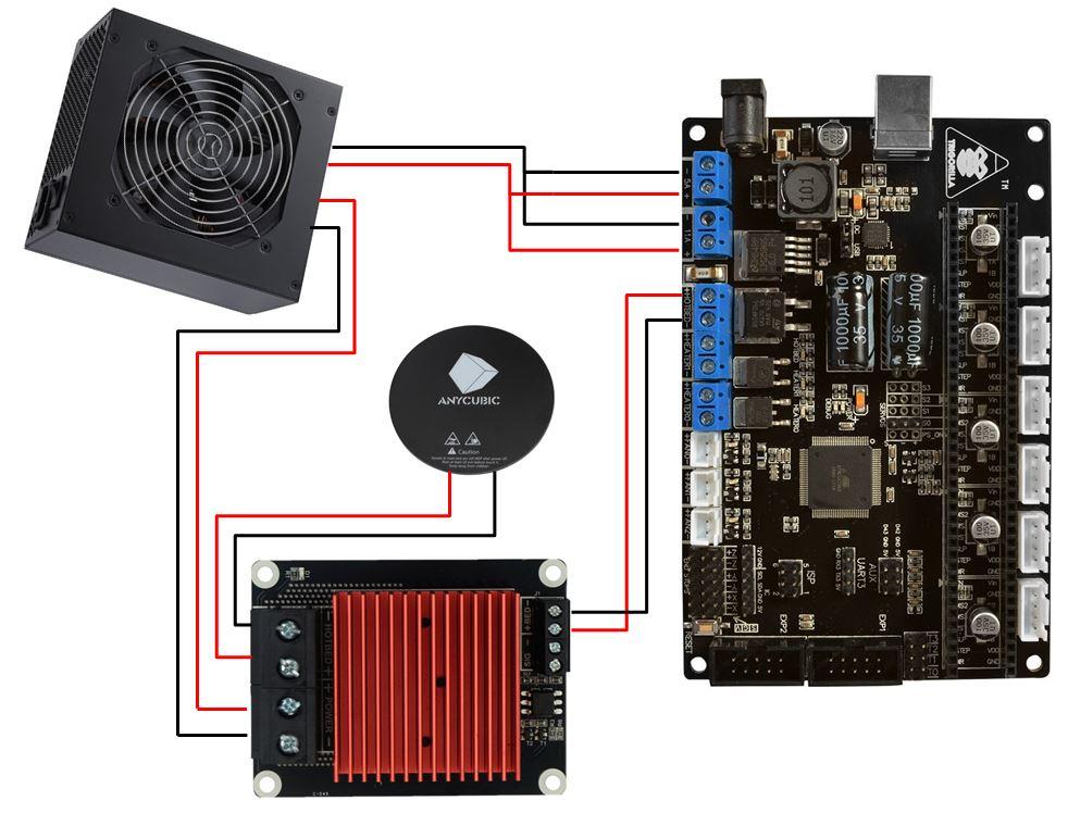

Platator Posté(e) Novembre 28, 2017 Partager Posté(e) Novembre 28, 2017 Hello, Je pense qu'il n'y a strictement rien d'autres que le lit sur le 11A. Vu ma config je pense que je ferai plutôt un pont entre mon 5A et le 11A pour obtenir quelque chose comme ça : Tant qu'à y être je me demande si ça ne vaudrait pas le coup de mettre un deuxième mosfet pour la hotend. Vous pensez que ce serait justifié ou too much? Lien vers le commentaire Partager sur d’autres sites More sharing options...
Invité Posté(e) Novembre 28, 2017 Partager Posté(e) Novembre 28, 2017 Je ne vois pas l'interet reel pour un mosfet, la puissance est si mal geree que ca sur la carte d'origine ? Je pense que tu peux en mettre un pour l'autre corp de chauffe car il doit consommer aussi pas mal Lien vers le commentaire Partager sur d’autres sites More sharing options...
Platator Posté(e) Novembre 28, 2017 Partager Posté(e) Novembre 28, 2017 Ce qui est sûr c'est que j'ai collé un petit radiateur sur le petit mosfet actuel du bed sur la carte et il est bien brûlant quand ça chauffe. Lien vers le commentaire Partager sur d’autres sites More sharing options...
Invité Posté(e) Novembre 28, 2017 Partager Posté(e) Novembre 28, 2017 Ah ben du coup met en un pour la tete alors ta rien a perdre ! Apres reste a reussir a les cacher proprement. Du coup ta juste a les brancher, pas de mise a jour, rien ? Perso avec mon pote on aimerait installer un bltouch mais il faut quon trouve le firmware non compilé Lien vers le commentaire Partager sur d’autres sites More sharing options...
Platator Posté(e) Novembre 28, 2017 Partager Posté(e) Novembre 28, 2017 pas de mise à jour non. Tu ne fais que déporter un relais. Lien vers le commentaire Partager sur d’autres sites More sharing options...

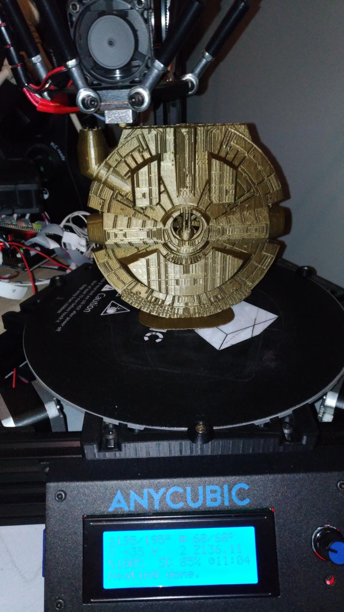

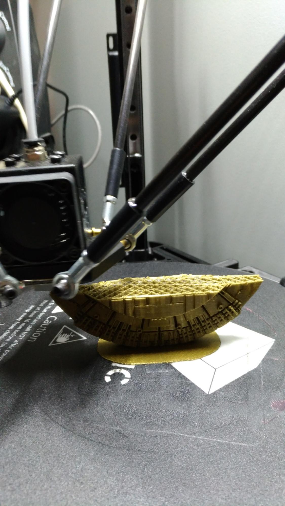

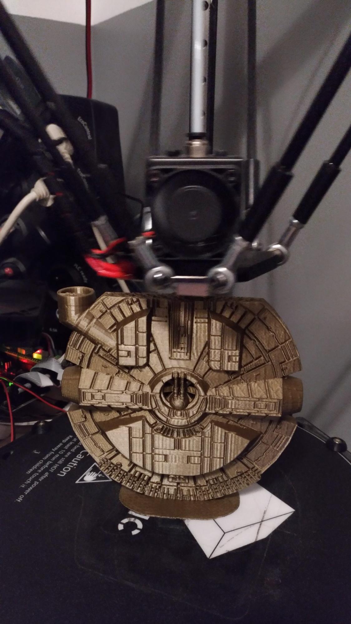

Platator Posté(e) Novembre 29, 2017 Partager Posté(e) Novembre 29, 2017 En attendant la nouvelle CM je m'amuse un petit peu. Je tente un Falcon pour au moins m'assurer que la partie mécanique tient la route. A priori ça a l'air plutôt sympa Au passage, quelqu'un sait-il à quoi correspond le "FR100%" que l'on voit sur l'écran svp? Lien vers le commentaire Partager sur d’autres sites More sharing options...
Invité Posté(e) Novembre 29, 2017 Partager Posté(e) Novembre 29, 2017 à l’instant, Platator a dit : En attendant la nouvelle CM je m'amuse un petit peu. Je tente un Falcon pour au moins m'assurer que la partie mécanique tient la route. A priori ça a l'air plutôt sympa Au passage, quelqu'un sait-il à quoi correspond le "FR100%" que l'on voit sur l'écran svp? Pas mal ! Moi elle a du mal avec les cercles, certainement une courroie mal tendue. Le FR c'est la vitesse d'impression globale, elle est a 100% (vitesse normale) mais tu peux choisir de ralentir la cadence ou augmenter la cadence. Si tu bouge le potentiomètre pendant l'impression cette valeur va monter ou descendre, par contre comme c'est un arduino, la commande viendra après celles en cours donc ce n'est pas réactif il faut patienter quelques secondes. Lien vers le commentaire Partager sur d’autres sites More sharing options...
