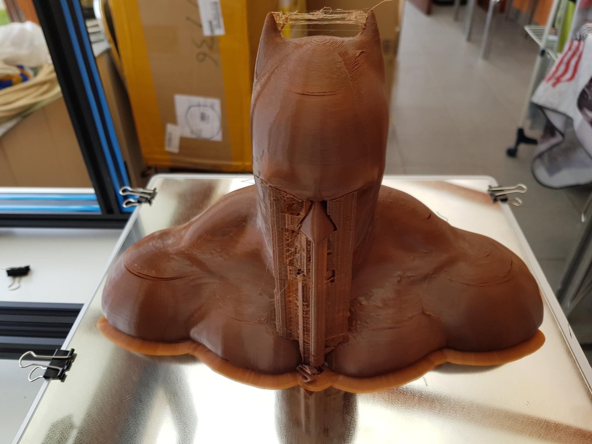

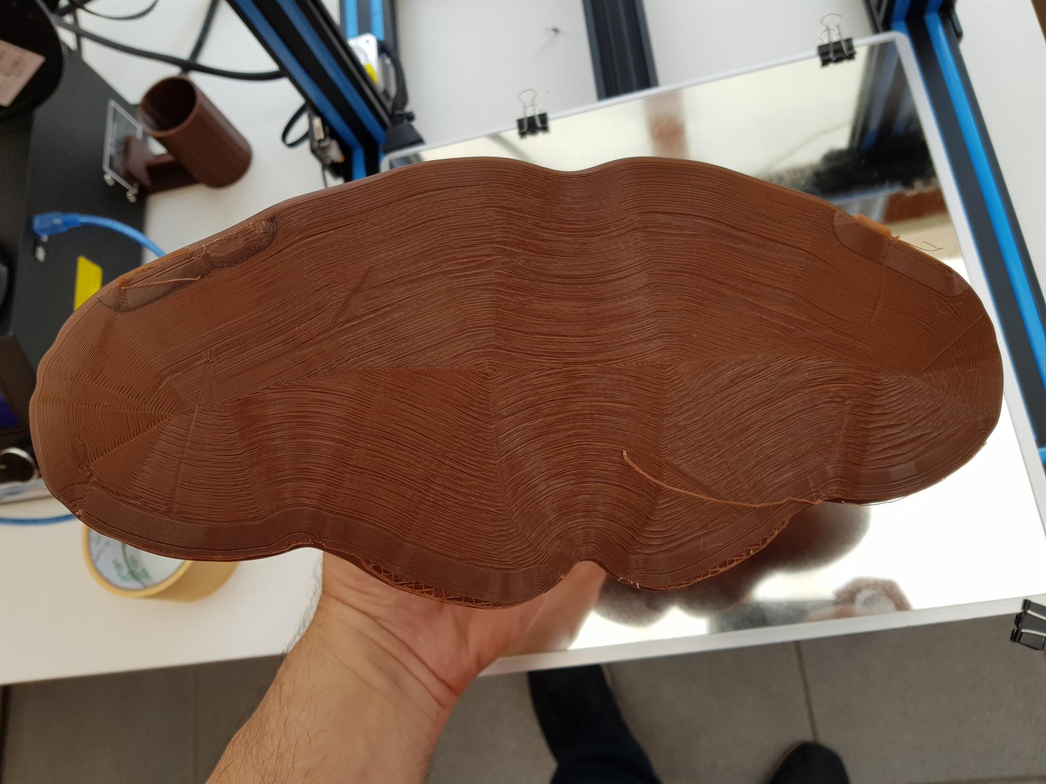

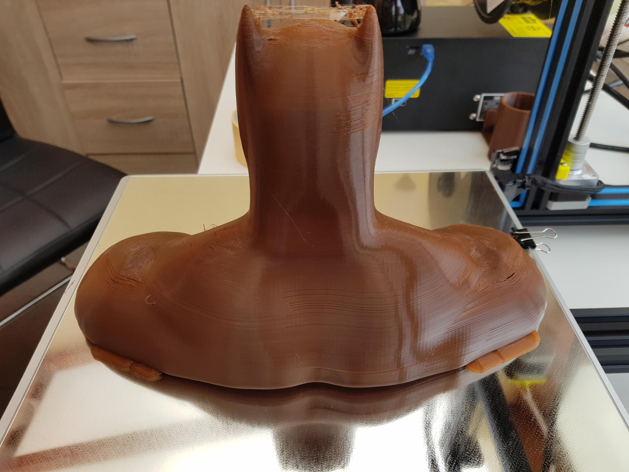

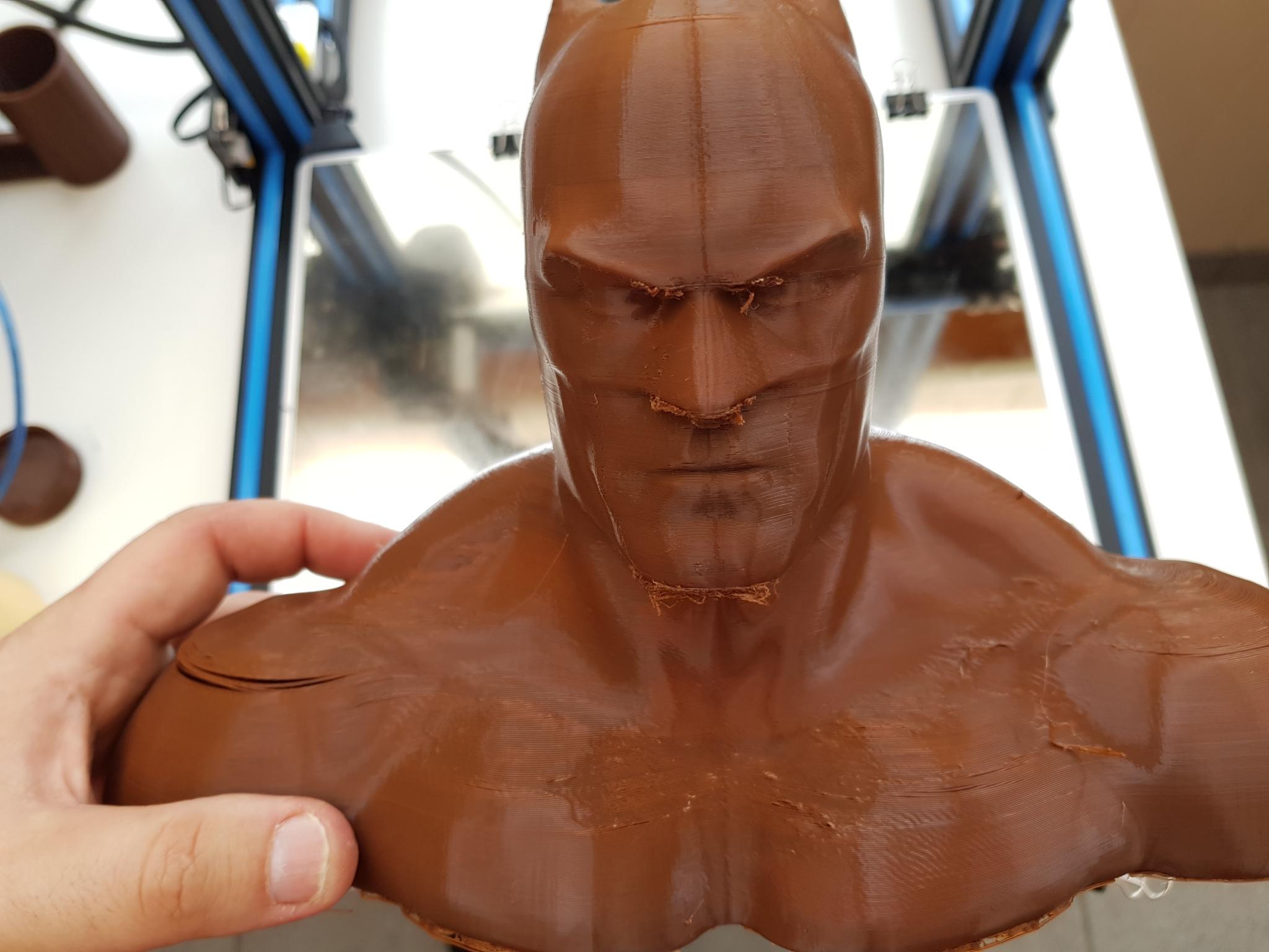

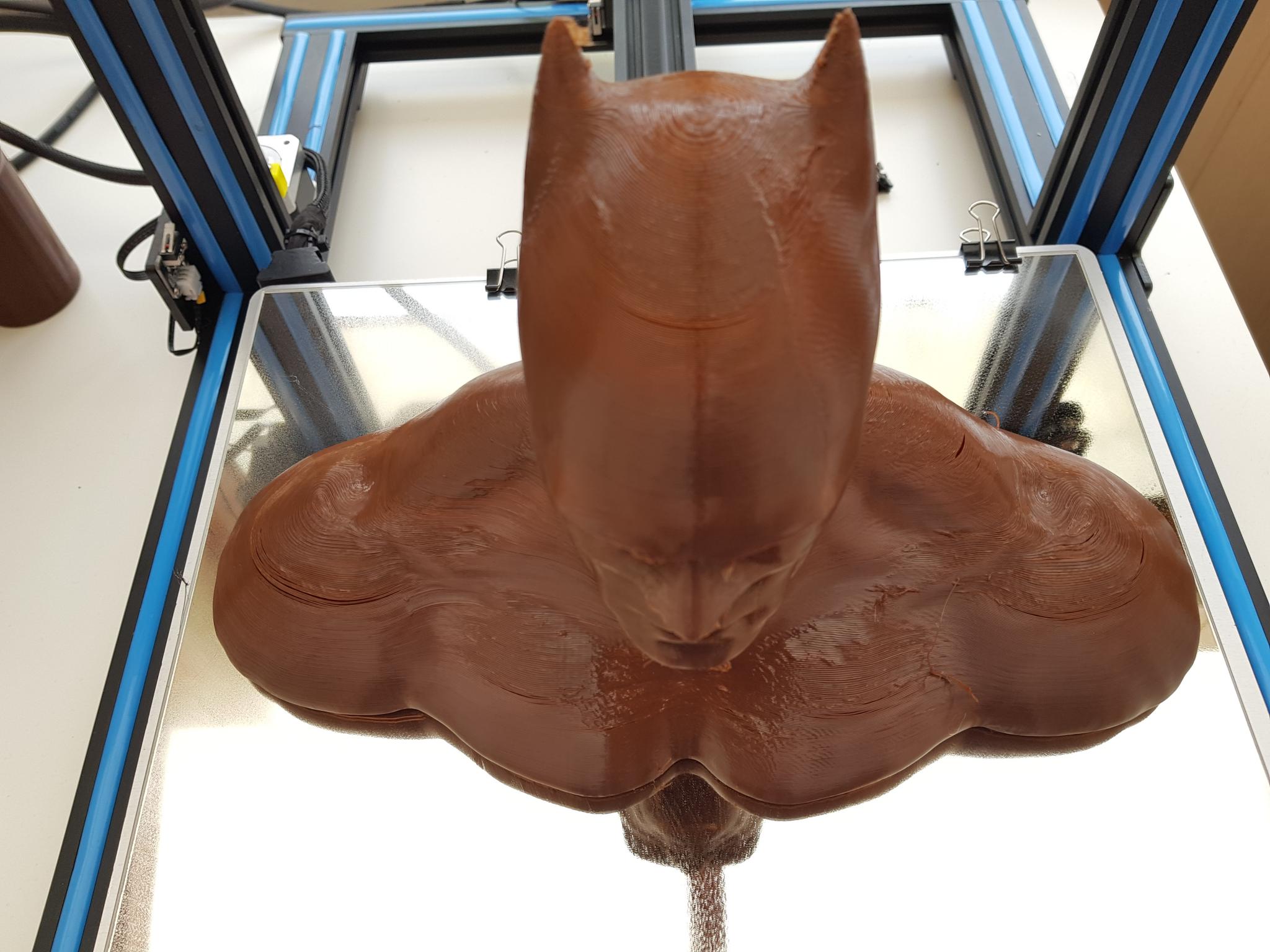

SuperApophiS Posté(e) Octobre 26, 2017 Partager Posté(e) Octobre 26, 2017 (modifié) Hello à tous Je viens d'acquérir une CR-10. j'utilise du PLA et le slicer Cura 3.0.3 Profil CR 10 - Bed 40° (oui ça fonctionne pour le coup) 205° coque 1mm voilà juste ce que j'ai changé dans le profil. J'ai régulièrement ce genre de souci sur mes prints, des lignes manquent ou alors des fils entre deux points etc... une idée de ce que je dois changer ? Merci d'avance^^ Modifié (le) Octobre 26, 2017 par SuperApophiS Lien vers le commentaire Partager sur d’autres sites More sharing options...
Invité Posté(e) Octobre 27, 2017 Partager Posté(e) Octobre 27, 2017 Il faut vérifier que ton filament soit bien entraîné et ton épaisseur de coque n'est pas bonne. Il faut mettre un multiple du diamètre de la buse. Donc si c'est une buse de 0,4 tu met 0,8 ou 1,2 Lien vers le commentaire Partager sur d’autres sites More sharing options...

thsrp Posté(e) Novembre 8, 2017 Partager Posté(e) Novembre 8, 2017 met déjà ton pseudo a jour... c'est mieux.... Mais que ce soit sur CR10 ou Mega c'est la meme chose beaucoup de défauts peuvent etre évités en peaufinant les réglages de ton slicer ... Comme on te l'as dit précédemment, la coque externe doit etre un multiple de la largeur de ta buse , ça evite un travail de mise a l'echelle de la machine... Donc buse de 0.4 c'est 0.8 (pas terrible ont peu voir le relief du remplissage avec certain fils , moi je ne met pas en dessous de 1.2 c'est a dire 3 murs Lien vers le commentaire Partager sur d’autres sites More sharing options...
