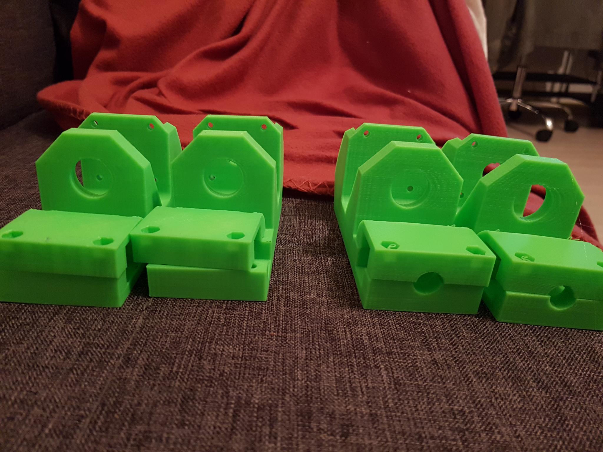

Trajectory Posté(e) Novembre 4, 2017 Auteur Partager Posté(e) Novembre 4, 2017 Un peu de continuage (ouais, je sais ...). Cette après midi j'ai acheté des vis M5*80 que j'ai fini par couper à la taille voulu à défaut de trouver des *70. J'ai également coupé les tiges filetés à la bonne taille et me suis rendu compte que acheter 1m était suffisant (j'en avais pris 2m ...) Un petit changement sur Fusion360 car en regardant la vidéo je me suis rendu compte que la pièce qui tiens les moteurs de l'axe Z n'était pas la même que ce que j'avais imprimé. Du coup j'ai rajouté le trou pour la barre de 12mm et j'en ai profité pour ajouter celui de 8mm pour la tige fileté en bas du même axe le trou de 8mm n'était pas obligatoire et apparait d'ailleurs nulle part, mais je préfère savoir que la tige repose sur quelque chose plutôt que de pendouiller. (à gauche la v1, à droite la v2) Cette partie est justement en train de s'imprimer au moment où je vous parle. En gros, là, toute la structure est terminée, j'attends vraiment, juste l'électronique pour faire le plus gros. Je n'ai toujours pas fait le plateau vu que mon frère est repartie avec sa perçeuse (boulet o/) et de toute façon, avec ma femme à la maison cela aurait été sujet à conflit Il me reste plein de vis et d'écrous si quelqu'un est intéressé ^^ Lien vers le commentaire Partager sur d’autres sites More sharing options...

Trajectory Posté(e) Novembre 17, 2017 Auteur Partager Posté(e) Novembre 17, 2017 Petite avancé (très petite) j'ai reçus ce matin les relais AC pour le heatbed, les roulements (LM12UU) et le moteur de l'axe Y. J'ai donc installé les 2 dernier et ça glisse plutôt pas mal. J'attends de voir ce que ça donnera quand elle sera fonctionnelle dans le cas contraire je changerais les barres. à ce jour me manque juste les heatbed et l'électronique encore et toujours ! 1 Lien vers le commentaire Partager sur d’autres sites More sharing options...
Trajectory Posté(e) Novembre 30, 2017 Auteur Partager Posté(e) Novembre 30, 2017 Sa y'est ! j'ai enfin reçus tout ce qu'il me fallait (sauf les heatbed) et c'est le début des emmerdes qui commencent Tout d'abord, j'ai cassé le support du moteur Y du coup j'ai dû le réimprimer. J'avais décidé de ne pas commander de "belt" et ô miracle, j'avais TOUT PILE le compte (au Cm près ...) Il me manque bien entendu des vis (encore -_-) dont ceux pour fixer les différents endstop. IL faudrait d'ailleurs que je me renseigne sur la chose pour savoir quoi acheter. J'ai également des doutes sur la possibilité de l'axe X à atteindre l'endstop. Je vais devoir modifier le support sur F360. Histoire d'avancer un peu, j'ai connecté l'extruder, la thermistance et la cartouche chauffante pour tester au moins ça et .......... c'est la galère. J'ai beau mettre dans le firmware ce que je pense être la bonne référence (Thermistor:100K NTC B 3950 ±1% ce qui correspond d'après google à la table 11 dans le Fw), il refuse de chauffer ET de m'afficher la bonne température. Du coup j'ai une erreur de type "ERR TEMP MAX" quand je met une température de 210 (pour l'exemple) DONC, je vais continuer mes tests et me chercher une palette de doliprane, et on verra bien comment ça se termine tout ça... Lien vers le commentaire Partager sur d’autres sites More sharing options...
