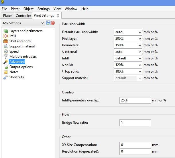

pascal_frigoriste Posté(e) Décembre 13, 2017 Partager Posté(e) Décembre 13, 2017 Après le changement Mk8, j'ai eu ces problèmes... la tête de l'hexagon était desserrée et une goutte de PLA brulée tombée de temps en temps créant une butée. Je vais jeter un oeil au Driver et les 0.8Volt on y pense plus @GROGNON @kevsr25 Dans slicer j'ai changé les paramètres d'extrusion je vais augmenter un peu overlap car des fois j'ai des trous entre le périmètre et la surface le 120% infill et trop juste aussi (apparition de dentelles à la vitesses 50mm/s) Lien vers le commentaire Partager sur d’autres sites More sharing options...
