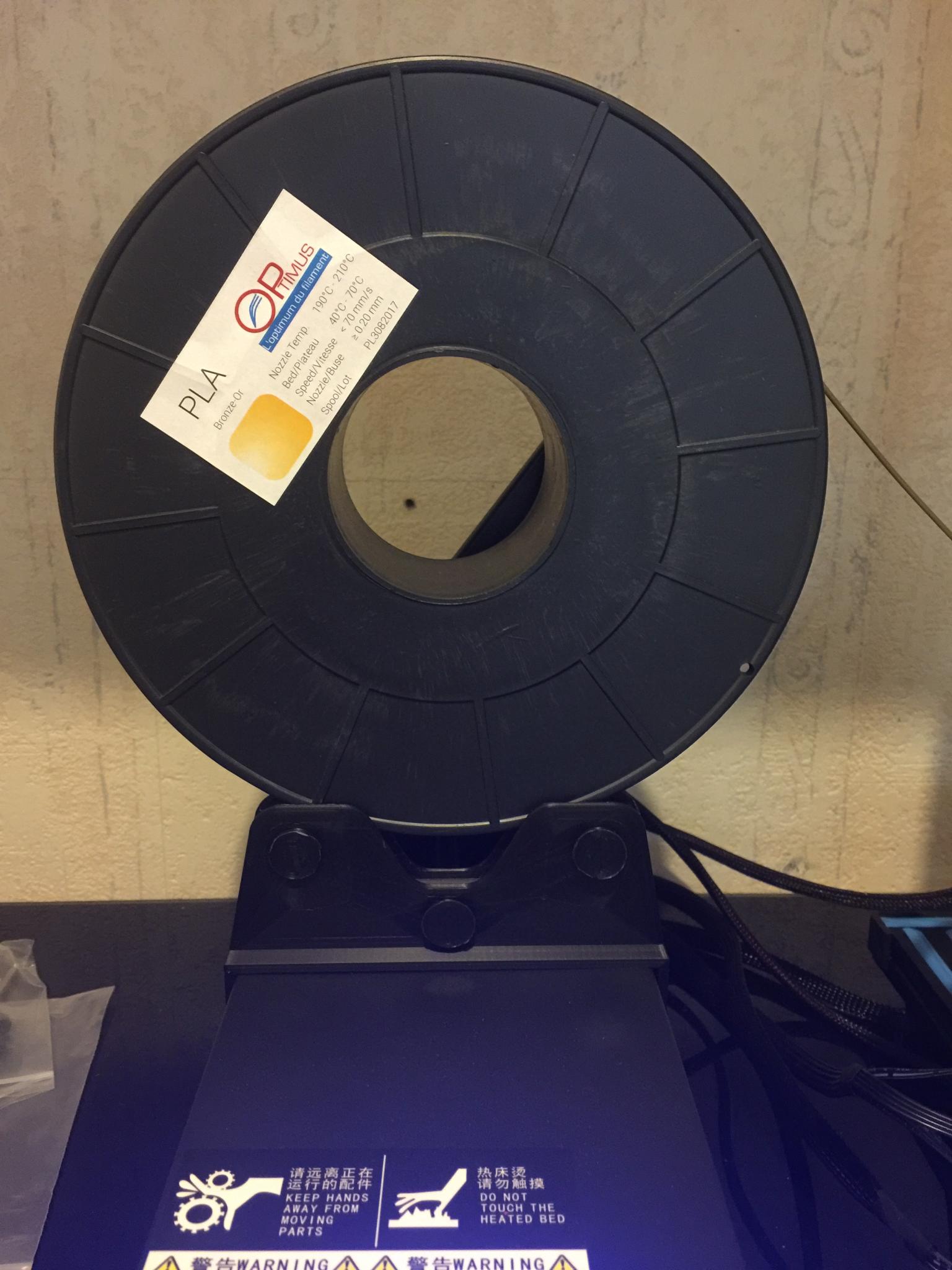

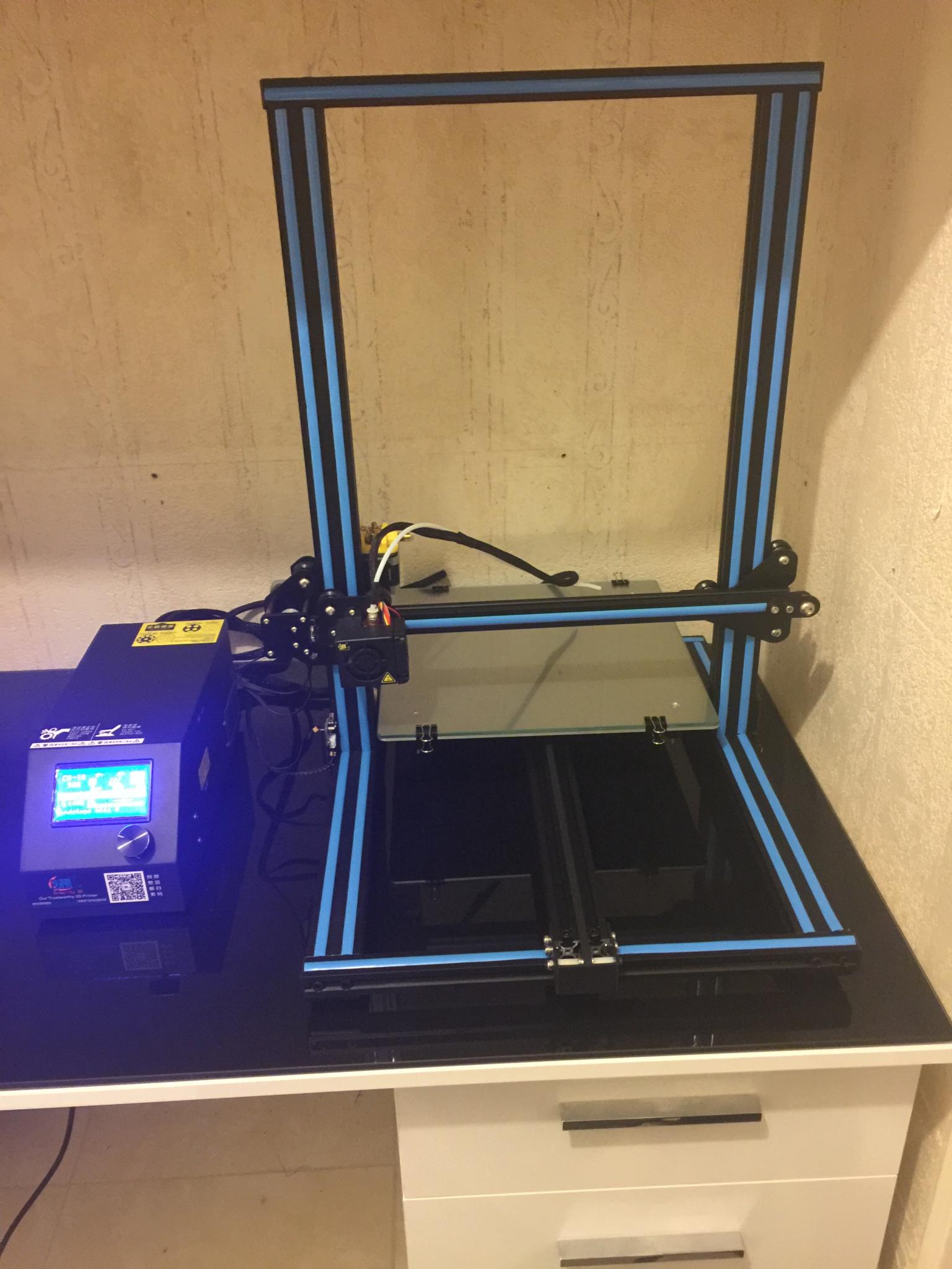

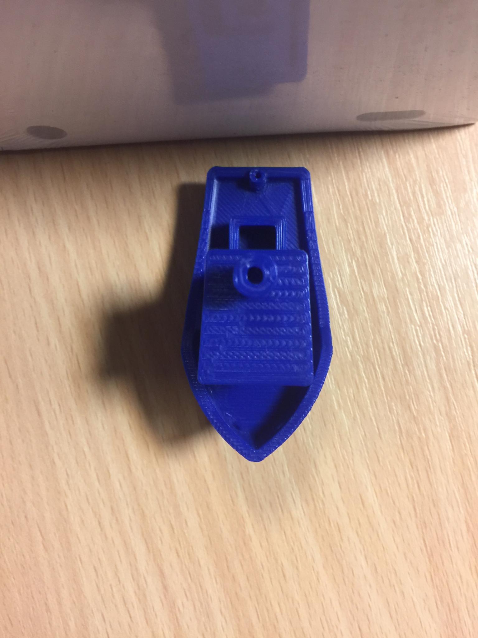

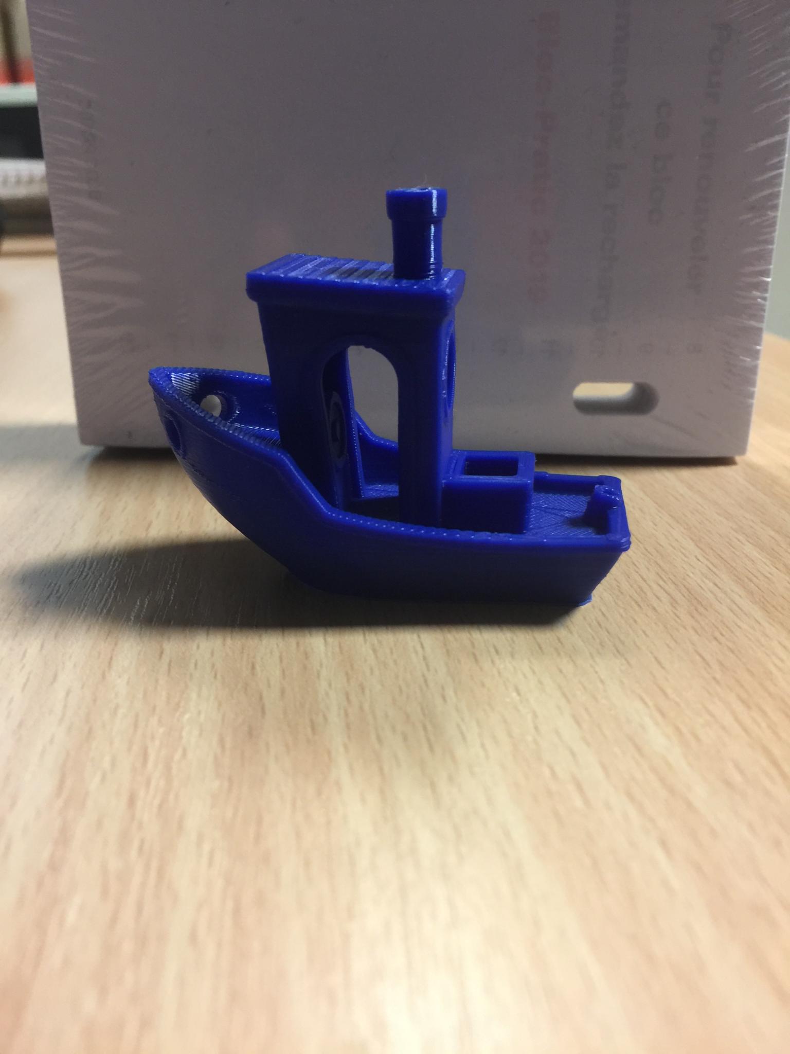

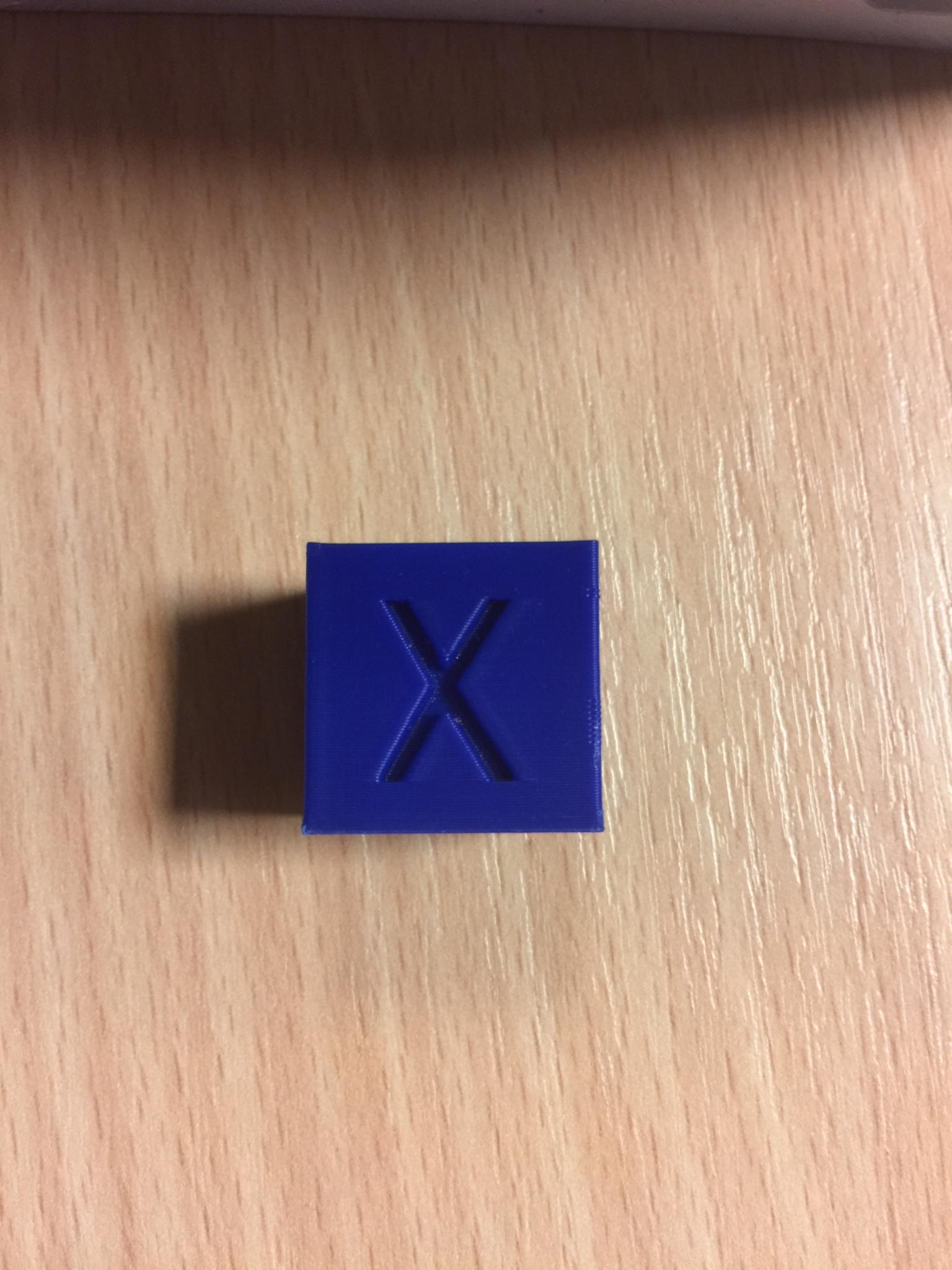

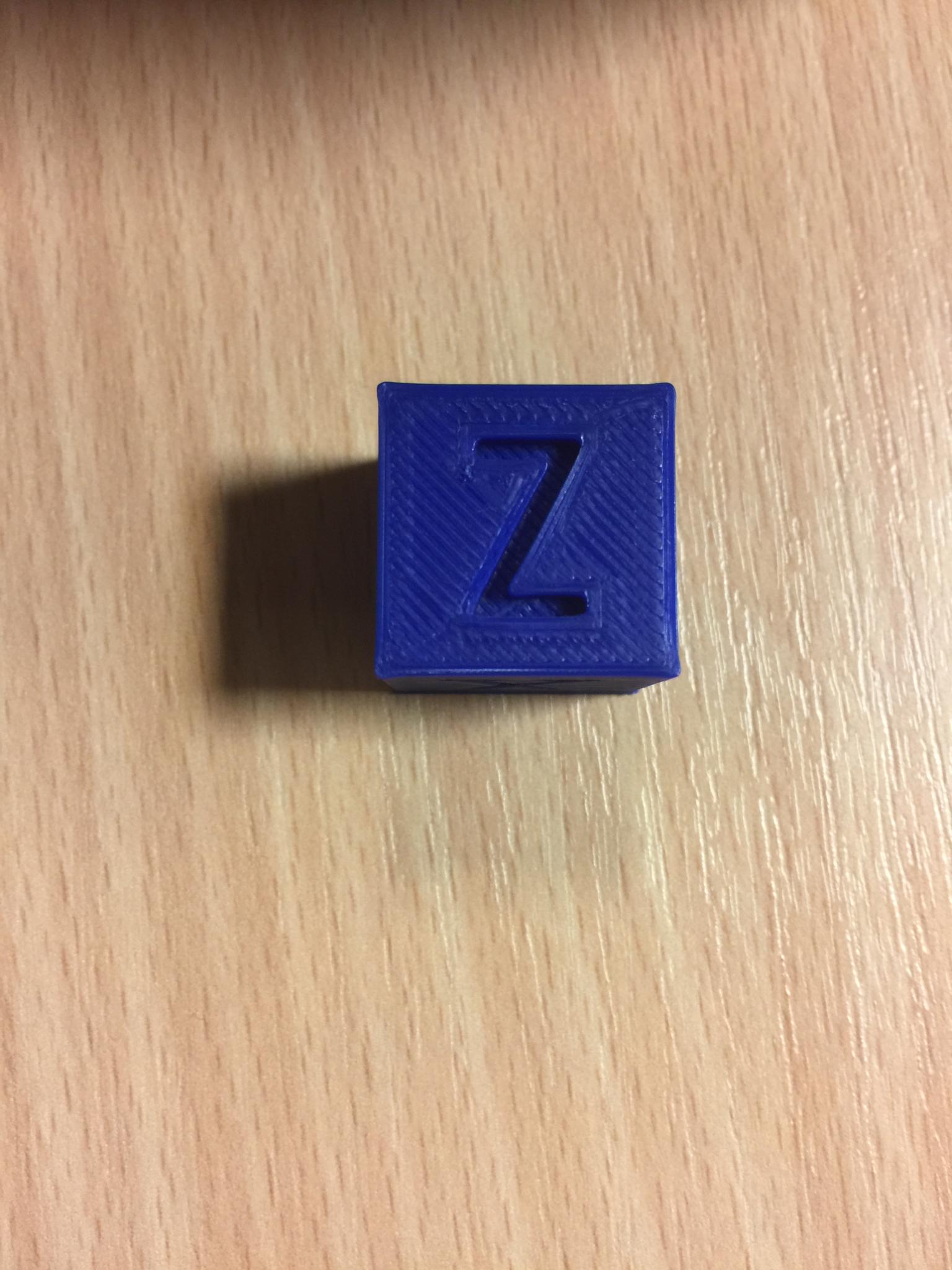

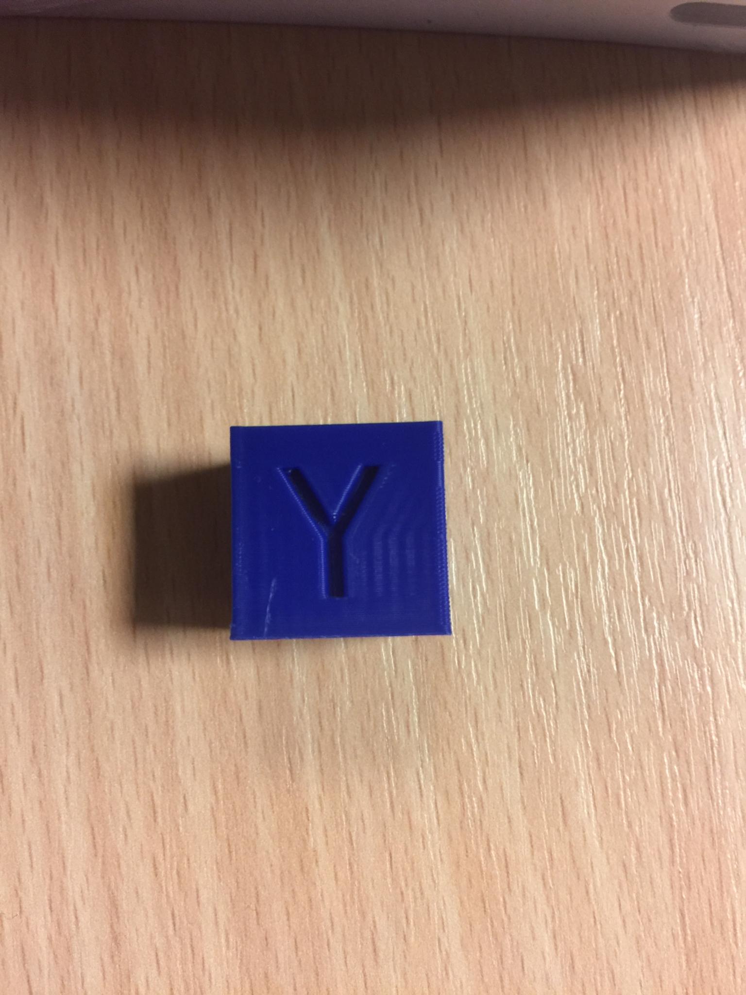

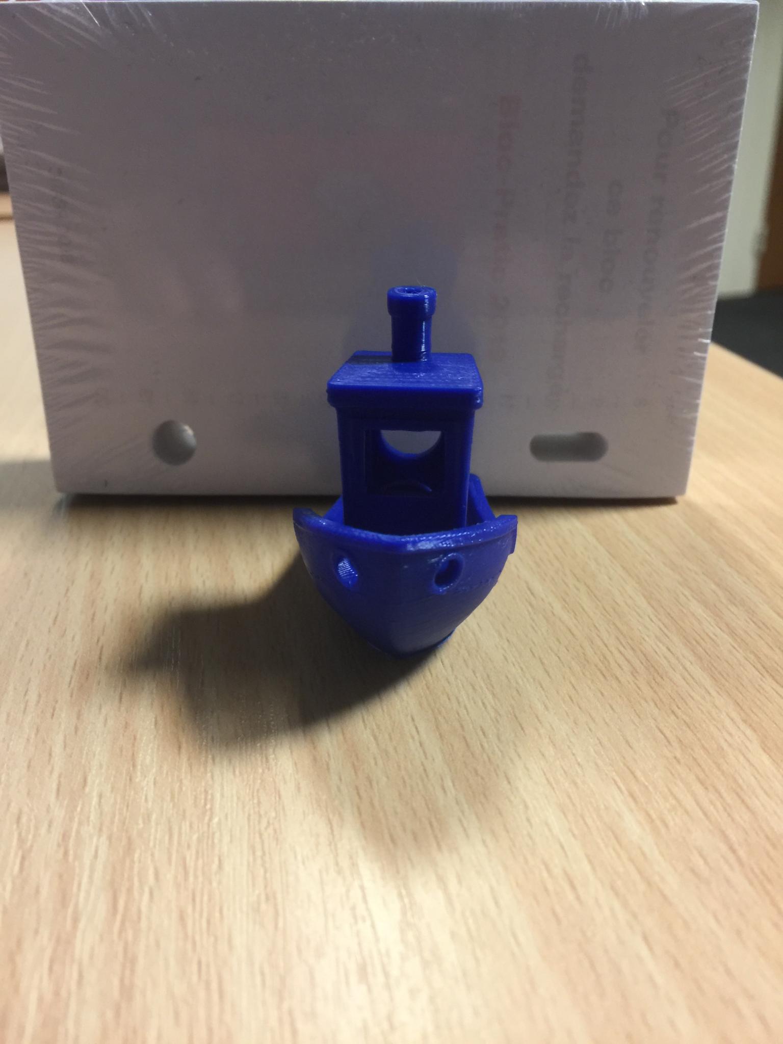

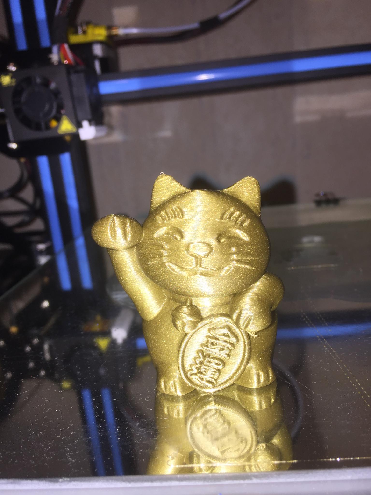

Aragats Posté(e) Octobre 30, 2017 Partager Posté(e) Octobre 30, 2017 (modifié) Après des débuts compliqués dans l'impression 3D avec une Geeetech Prusa i3 Pro B, qui m'a permis de me faire la main comme on dit (sans toutefois réussir à dompter complètement la bête), j'ai sauté le pas et acquis une 2ème imprimante 3D : la CR-10 de Créality m'a semblé être une évidence. Commandé le 15.09.2017 chez Gearbest à 315.86€ (avec assurance expédition comprise) avec "Europe Express" comme choix de livraison Expédié le 19.09.2017 Récupéré le 25.10.2017 (un peu plus de 5 semaines ce qui n'est pas un pb qd on commande en Chine, c'est plus le suivi Gearbest inexistant qui m'a déçu) Contrairement à ma 1ère imprimante reçu en kit, ce fut un plaisir de la monter --> 1h le temps de déballer, virer mon imprimante laser du bureau et la monter. 1h de réglage plateau + récupération des profils youtube de San Tube Mes 2 premiers prints (en 0.2 avec du PLA ICE FILAMENT) : c'est moi où les X & Y ne semblent pas centrés ? Depuis j'ai réalisé les "upgrades" suivant (je mettrais à jour cette liste au fur et à mesure) : - Remplacement de la vitre d'origine par un miroir Ikea - Support du câble chauffant du bed : https://www.thingiverse.com/thing:2186203 - Guide filament : https://www.thingiverse.com/thing:2186253 (contrairement à la vidéo de San Tube, personnellement j'ai dû retirer et remettre les 2 vis pour pouvoir l'installer) - Boutons réglages du bed : https://www.thingiverse.com/thing:2350483 J'ai voulu imprimé un fan duct amélioré (celui d'origine me semblant pas optimisé) : https://www.thingiverse.com/thing:2437407. Mais à l'installation, le côté opposé aux visseries à tendance à toucher le bed ... J'ai également imprimé celui-là : https://www.thingiverse.com/thing:2364805 mais je ne vois pas trop la différence avec l'originale ... Hier soir j'ai eu un petit soucis : à l'allumage mon boitier de contrôle faisait plus de bruit que d'habitude (bruit de ventilateur) , j'ai dû relancé la bête 2-3 fois pour que cela se calme, j'espère que c'était une fausse alerte. De même, j'ai également eu un bug bizarre : qd je lance l'impression via ma carte SD, la montée en température de la buse est affiché égale à 0°C ... du coup pas de démarrage de l'impression ... J'ai eu le même problème avec d'anciens gcode qui n'avait pas rencontré ce problème. J'ai pu faire monter la température en manuelle via le menu ce qui a déclenché l'impression. Je pense effectuer un formatage de ma carte SD en espérant que cela corrigera ce bug. J'aurais enfin une question (pour l'instant vu que je n'ai pas eu trop l'occasion de la manipuler), est-ce normal de ne pas avoir dans le menu la possibilité de modifier les Estep ? (choix Control / Motion). Dans le marlin de ma Geeetech, c'était présent par défaut. En effet, il me semble qu'il faille un peu calibrer ma CR10 (le cube ne fait pas exactement 20x20x20) mais sans ce menu, impossible. Il faudrait donc que je flash le firmware ? Modifié (le) Octobre 30, 2017 par Aragats Lien vers le commentaire Partager sur d’autres sites More sharing options...
PrintOlivier Posté(e) Octobre 30, 2017 Partager Posté(e) Octobre 30, 2017 il y a une heure, Aragats a dit : J'aurais enfin une question (pour l'instant vu que je n'ai pas eu trop l'occasion de la manipuler), est-ce normal de ne pas avoir dans le menu la possibilité de modifier les Estep ? (choix Control / Motion). Dans le marlin de ma Geeetech, c'était présent par défaut. En effet, il me semble qu'il faille un peu calibrer ma CR10 (le cube ne fait pas exactement 20x20x20) mais sans ce menu, impossible. Il faudrait donc que je flash le firmware ? Bonjour Aragats et bienvenue parmi nous. Pour faire les modifications que tu désires il faut effectivement flasher le firmware : (voir les 3messages ICI)https://www.lesimprimantes3d.fr/forum/topic/10033-cr-10-de-macmootpro/?do=findComment&comment=116220 Pour le cube généralement les côtes X et Y sont très bonnes de base ? Il faut bien régler la hauteur de couche pour la côte Z qui est en général légèrement plus petite. Olivier Lien vers le commentaire Partager sur d’autres sites More sharing options...
rmlc460 Posté(e) Octobre 30, 2017 Partager Posté(e) Octobre 30, 2017 Salut, Pour les boutons, franchement, prends direct les gros, ils sont nickel! Pour le guide fil, il est très bien, mais ne t'attend pas à ce qu'il serve à tenir le câble, et c'est bien dommage. Du coup, je suis en train de modifier ma pince pour tenir l'extrudeur ouvert, de manière à pourvoir immobiliser tout ça. Pour le coup du miroir, il y a tellement de faux plat sur ta vitre? C'est grave, docteur? Parce que j'ai juste retourné la mienne, qui a un défaut de seulement 2/100ème au centre, de manière à ne pas imprimer du côté du creux. Et pour les montées en température, la chauffe de la tête ne démarre qu'après la chauffe du lit (c'est rapide, alors pourquoi surcharger l'alim pendant la première phase?) Quant au bruit du ventilo, j'ai eu également le même phénomène au tout début. J'ai donc ouvert l'alim, et l'ai un peu tapoté, et depuis, nickel... Lien vers le commentaire Partager sur d’autres sites More sharing options...

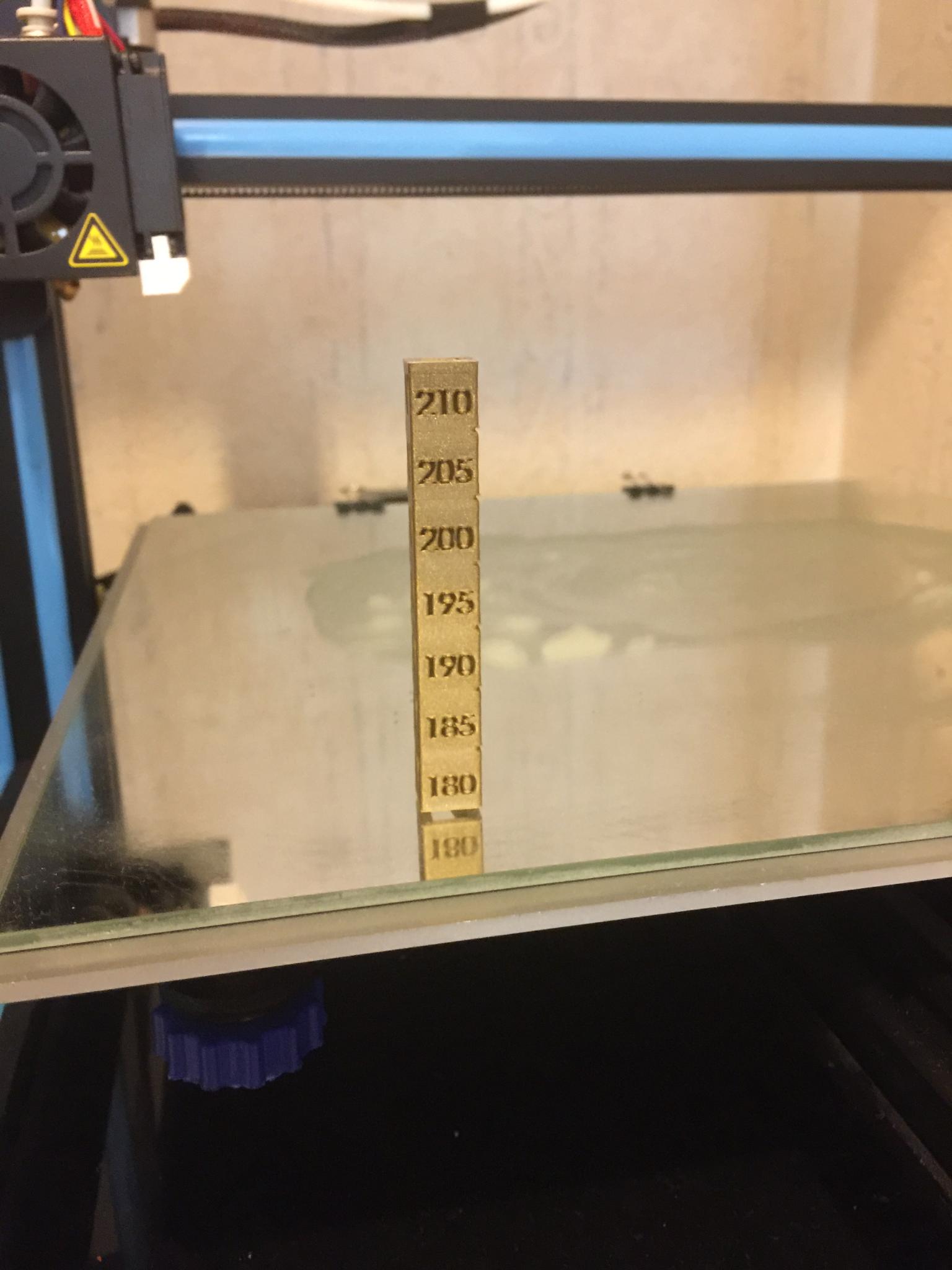

PrintOlivier Posté(e) Octobre 30, 2017 Partager Posté(e) Octobre 30, 2017 il y a 15 minutes, Aragats a dit : Pour la chauffe, mon bug d'hier soir c'est que la température de buse à atteindre (celles du haut) restait à 0°C (il me semble que qd on lance le print les 2 températures cibles sont affichées) et que même après avoir attendu que le bed soit à température, la buse restait à 0°C ... Normalement, lors de l’allumage du boitier les indicateurs buse et plateau de l’écran donnent la température de la pièce où se trouve l’imprimante et non pas 0°. D’abord le plateau monte en température, ensuite c’est la buse qui chauffe et puis l’impression démarre. Lien vers le commentaire Partager sur d’autres sites More sharing options...

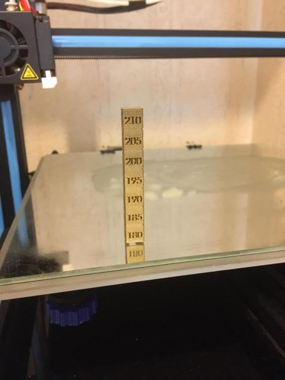

PrintOlivier Posté(e) Octobre 30, 2017 Partager Posté(e) Octobre 30, 2017 il y a 23 minutes, Aragats a dit : Certains d'entre vous ont imprimé un meilleur fan duct (avec la même tête d'impression) ? Je viens de faire un essai avec un diffuseur prototype qui dirige le flux d’air et le concentre sur le bout de la buse et la pièce. J’ai comparé les résultats avec le diffuseur d’origine à la loupe et je ne vois aucune différence. Lien vers le commentaire Partager sur d’autres sites More sharing options...

Aragats Posté(e) Octobre 30, 2017 Auteur Partager Posté(e) Octobre 30, 2017 Ha ? Ca prouverait ... que je n'étais pas bien réveillé hier soir et n'ai pas patienté assez lors de la chauffe du bed Donc vous me confirmer que lors du lancement d'un print : 1- Température cible du bed s'affiche (ex: 60°C) et la chauffe démarre et durant tout ce temps, la température cible du nozzle est à 0°C 2- Une fois T°C Bed = T°C Cible Bed, la température cible du nozzle change (ex: 200°C) et la chauffe démarre ? Bizarre me semblait que les 2 Temps cibles s'affichaient dès le lancement du print Autre question au sujet des boutons de réglage du bed : Est-ce normal que j'en ai 1 (celui du coin face/droite) qui ait quasi complètement desserré pour que la feuille gratte suffisamment ? Ressort à sortir et étirer ? Lien vers le commentaire Partager sur d’autres sites More sharing options...

rmlc460 Posté(e) Octobre 30, 2017 Partager Posté(e) Octobre 30, 2017 (modifié) Pour les températures, oui, c'est ça. Le bed met environ 7 minutes à monter en température. Pour réduire ce temps, j'attends avec impatience l'arrivée d'un isolant. Le temps que la sonde réagisse, ça peut monter un peu plus, mais la T° redescend, puis la consigne de la tête s'affiche et la chauffe commence. Pareil pour la tête, mais comme la chauffe est plus rapide, ça dépasse et ça attend d'être redescendu à la bonne temp avant de faire le homing. On peut constater ce phénomène si on est connecté par USB sous Repetier, car les températures sont affichées au 1/10ème. Pour le ressort, surtout pas, malheureux! Tu n'as aucune chance de modifier de l'acier ressort de manière fiable sans l'endommager. Ça vient probablement du fait que celui de gauche est, lui, bien serré du fait de la surépaisseur du guide fil. De toute manière, le but, c'est pas de faire appuyer la tête, sans quoi ton extrudeur va claquer. Modifié (le) Octobre 30, 2017 par rmlc460 Lien vers le commentaire Partager sur d’autres sites More sharing options...

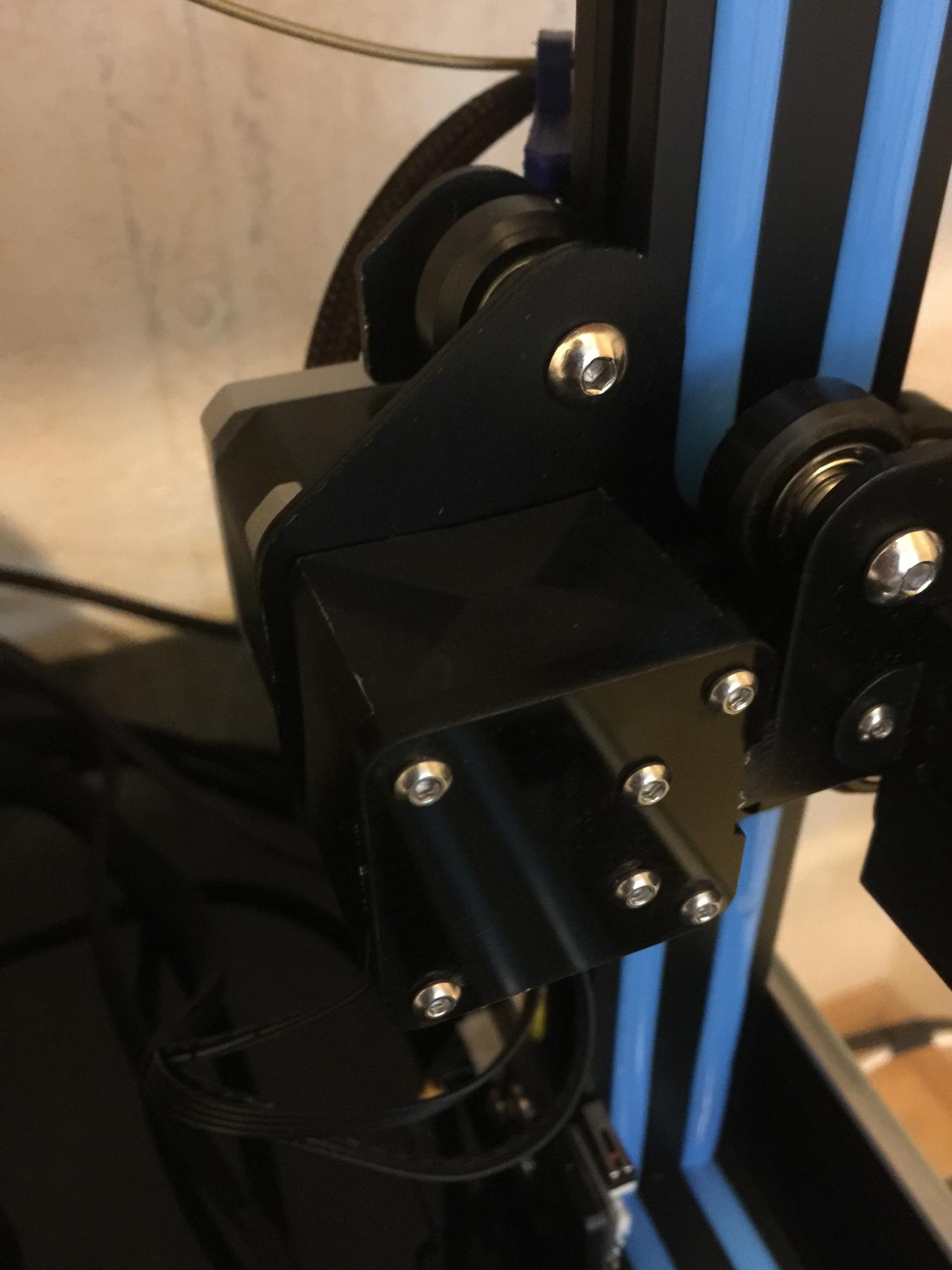

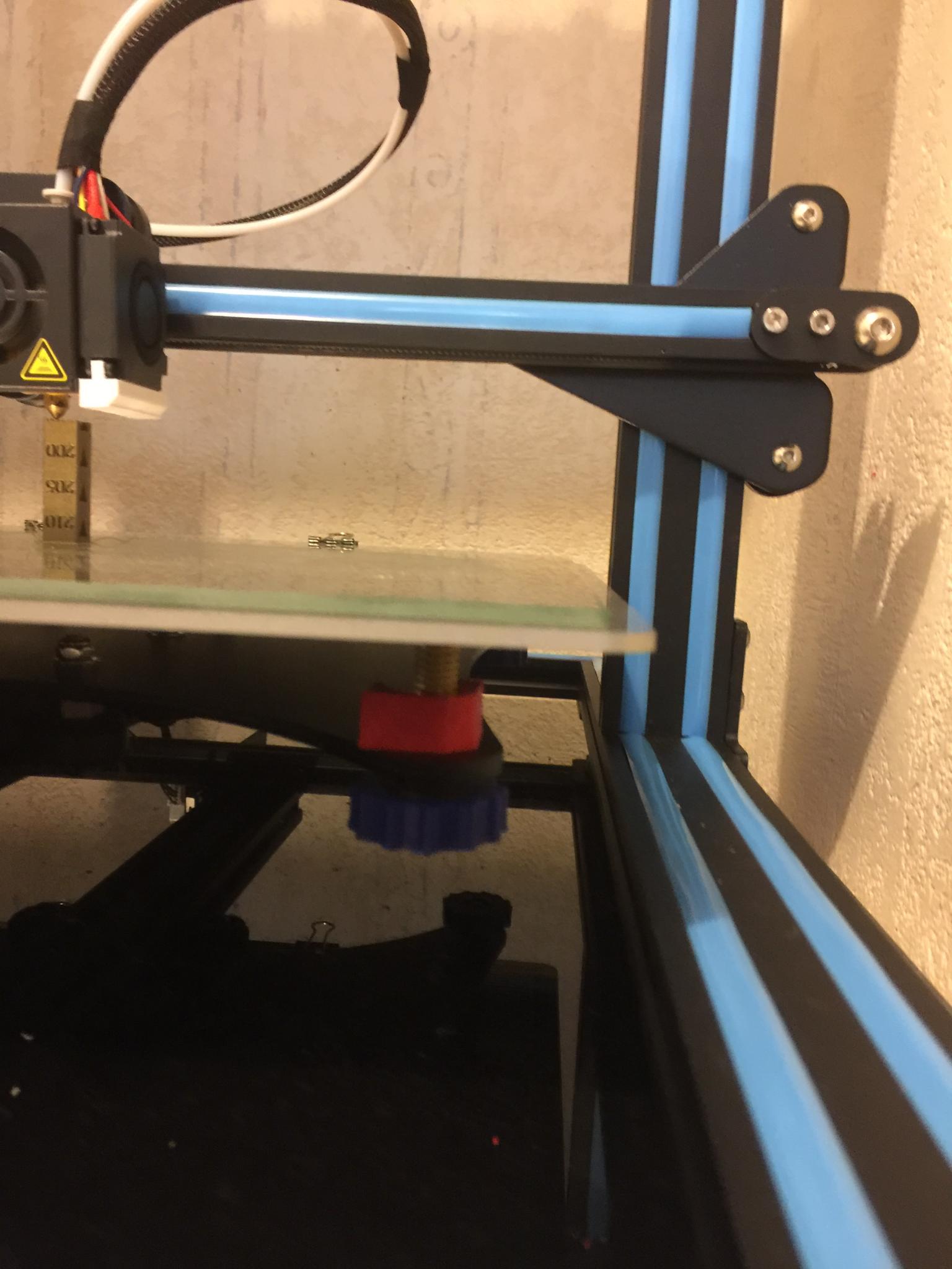

Aragats Posté(e) Octobre 30, 2017 Auteur Partager Posté(e) Octobre 30, 2017 Donc pour la chauffe c'était bien ca ce boulet que je suis Par contre, actuellement le plateau est très bien réglé ce qui me gène c'est que j'ai un coin qui est quasi pas serré donc à terme avec les vibrations peut complètement se desserrer et créer un "décalage" sur de grandes pièces. Lien vers le commentaire Partager sur d’autres sites More sharing options...
Pascal357 Posté(e) Octobre 31, 2017 Partager Posté(e) Octobre 31, 2017 Il y a 15 heures, Aragats a dit : Donc pour la chauffe c'était bien ca ce boulet que je suis Par contre, actuellement le plateau est très bien réglé ce qui me gène c'est que j'ai un coin qui est quasi pas serré donc à terme avec les vibrations peut complètement se desserrer et créer un "décalage" sur de grandes pièces. Salut @Aragats Tu peux essayer de mettre une ou deux rondelles sous ton ressort afin d'avoir plus de compression. Lien vers le commentaire Partager sur d’autres sites More sharing options...
macmootpro Posté(e) Octobre 31, 2017 Partager Posté(e) Octobre 31, 2017 Il y a 15 heures, Aragats a dit : Donc pour la chauffe c'était bien ca ce boulet que je suis Par contre, actuellement le plateau est très bien réglé ce qui me gène c'est que j'ai un coin qui est quasi pas serré donc à terme avec les vibrations peut complètement se desserrer et créer un "décalage" sur de grandes pièces. Salut et bienvenue. as-tu fais les ajustements des roulettes sous ton plateau ? je te conseille de déserrer l'ensemble du plateau pour voir si ton plateau touche au niveau de ton angle trop lâche, et de refaire tes ajustements de hauteurnon pas une vis par une vis mais plutôt petit à petit, j'ai eu le soucis au départ et maintenant c'est parfait? parfois c'est le serrage des trois autres coins qui bougent trop l'ensemble du plateau. Merci. Lien vers le commentaire Partager sur d’autres sites More sharing options...
Aragats Posté(e) Octobre 31, 2017 Auteur Partager Posté(e) Octobre 31, 2017 il y a 1 minute, macmootpro a dit : Salut et bienvenue. as-tu fais les ajustements des roulettes sous ton plateau ? je te conseille de déserrer l'ensemble du plateau pour voir si ton plateau touche au niveau de ton angle trop lâche, et de refaire tes ajustements de hauteurnon pas une vis par une vis mais plutôt petit à petit, j'ai eu le soucis au départ et maintenant c'est parfait? parfois c'est le serrage des trois autres coins qui bougent trop l'ensemble du plateau. Merci. Merci pour ce conseil, je le testerais ce soir ! Lien vers le commentaire Partager sur d’autres sites More sharing options...

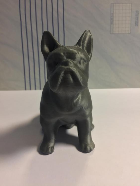

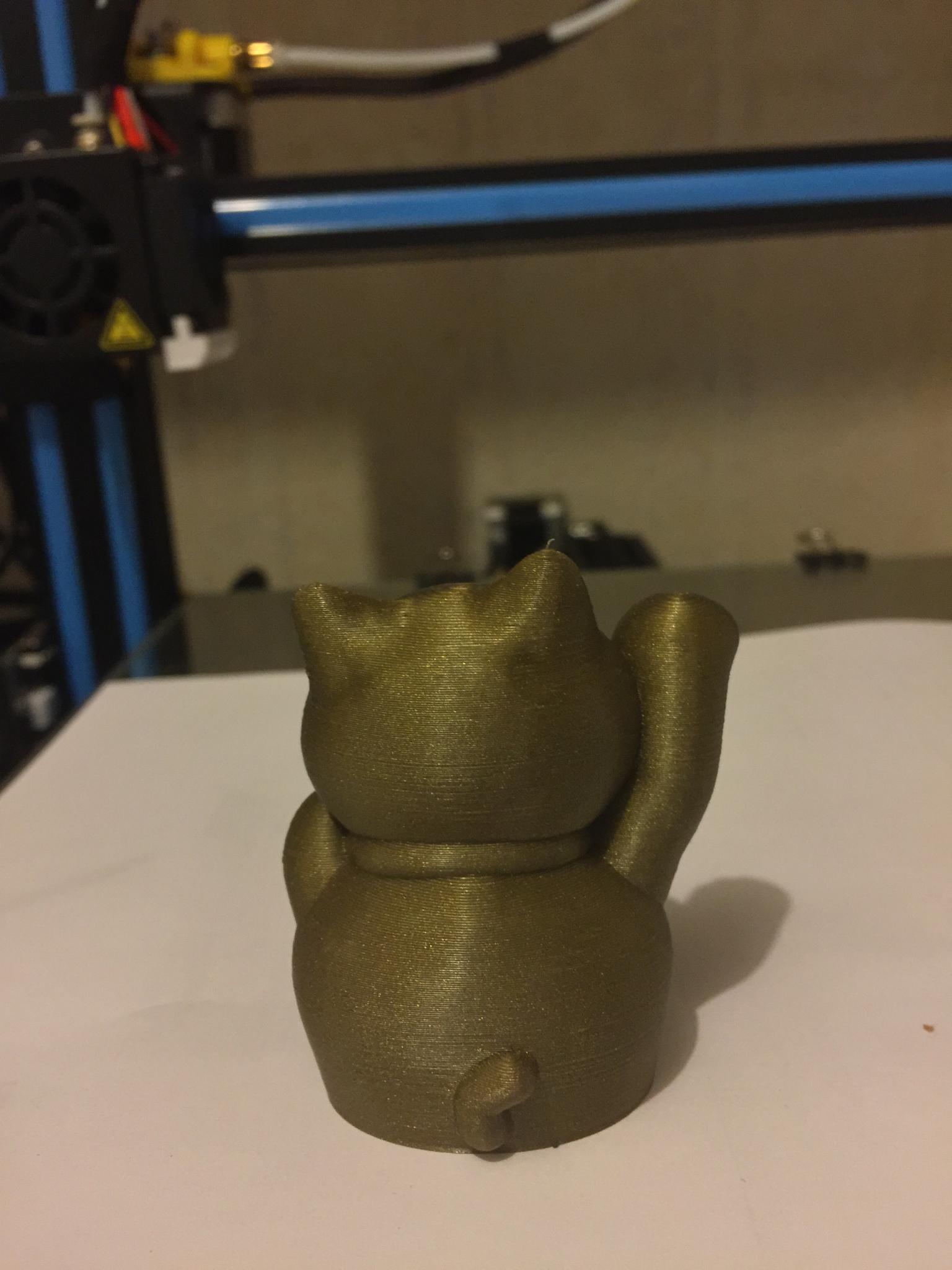

Aragats Posté(e) Novembre 3, 2017 Auteur Partager Posté(e) Novembre 3, 2017 Test non concluant J'ai toujours un coins qui est quasi complètement desserré ... Du coup j'ai ajouté une "cale" entre le ressort et la plaque (un truc déjà imprimé pour ma 1ere Imprimante) dont la couleur ne va pas mais osef pour l'instant Upgrades imprimés depuis : - Support bobine : - Cache X : Sinon j'ai enfin pu testé la bobine de PLA Or / Bronze Optimus gagné sur le fofo : - Tour de température : J'ai beau regardé sur toute les coutures je ne vois pas de différence (il me semblait qu'en fonction de la température cela devait faire plus Or ou plus Bronze) mais c'est très propre : Une photo avec flash : Très très propre, on ne voit quasi pas les couches, juste un défaut au niveau de la main gauche (pb support ??) Par contre, une idée pour atténuer les effets "d'ondulation" sur la tête ? Je ne pense pas qu'activer l'étirage (Expérimental dans Cura) corrige ce genre de problème (vu que la dernière couche cela doit être les oreilles ...) Lien vers le commentaire Partager sur d’autres sites More sharing options...

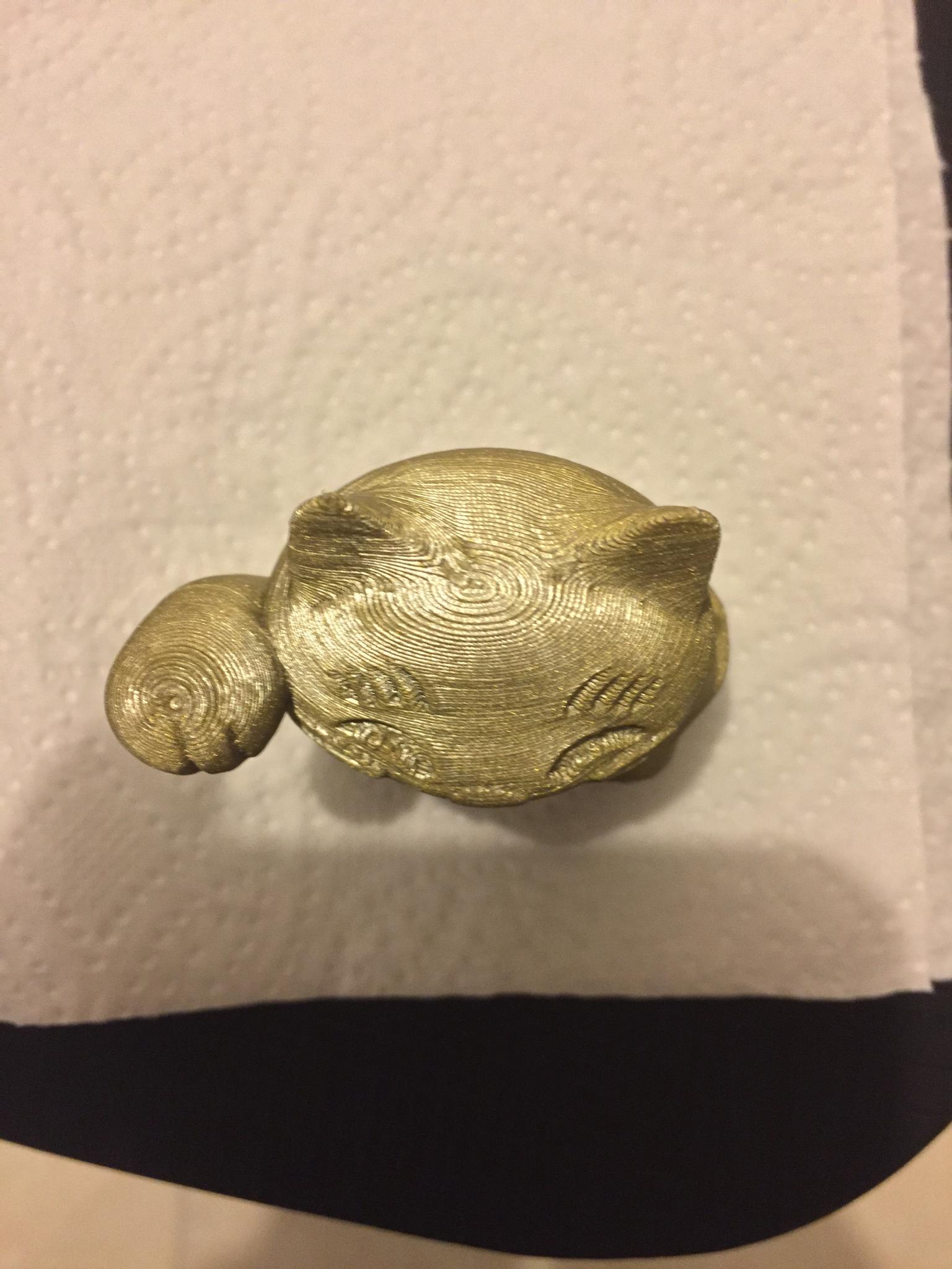

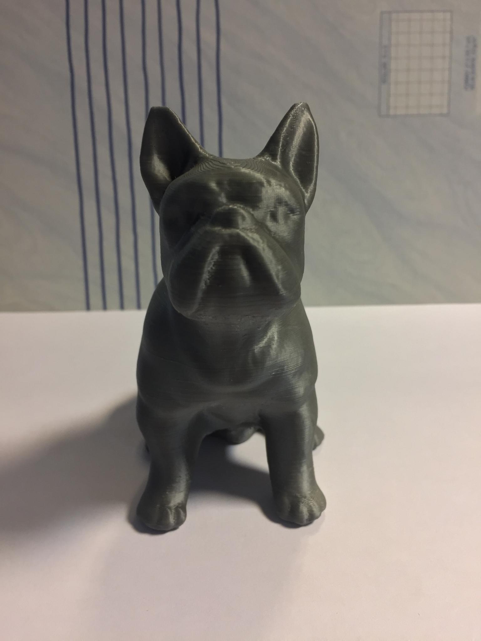

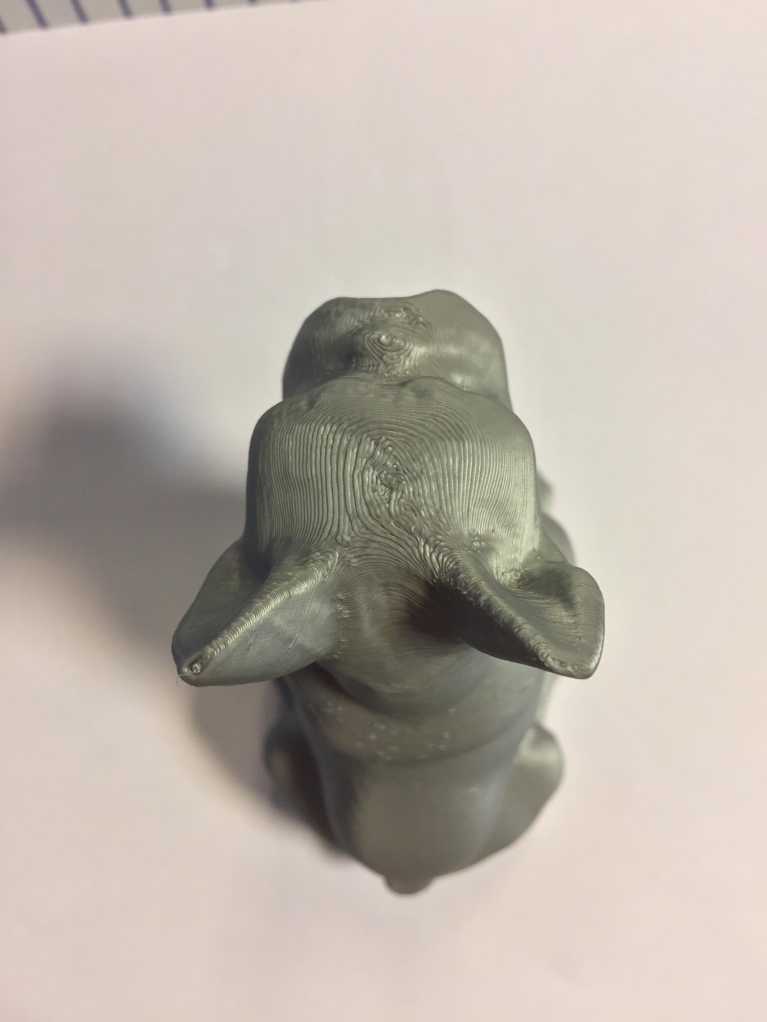

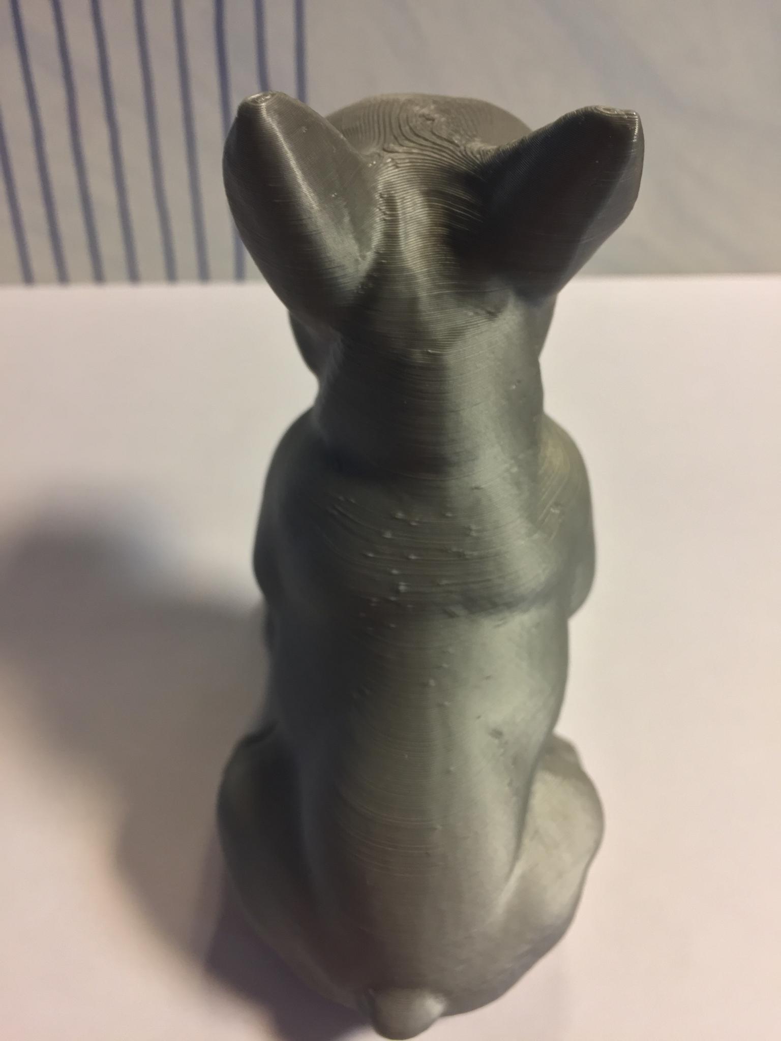

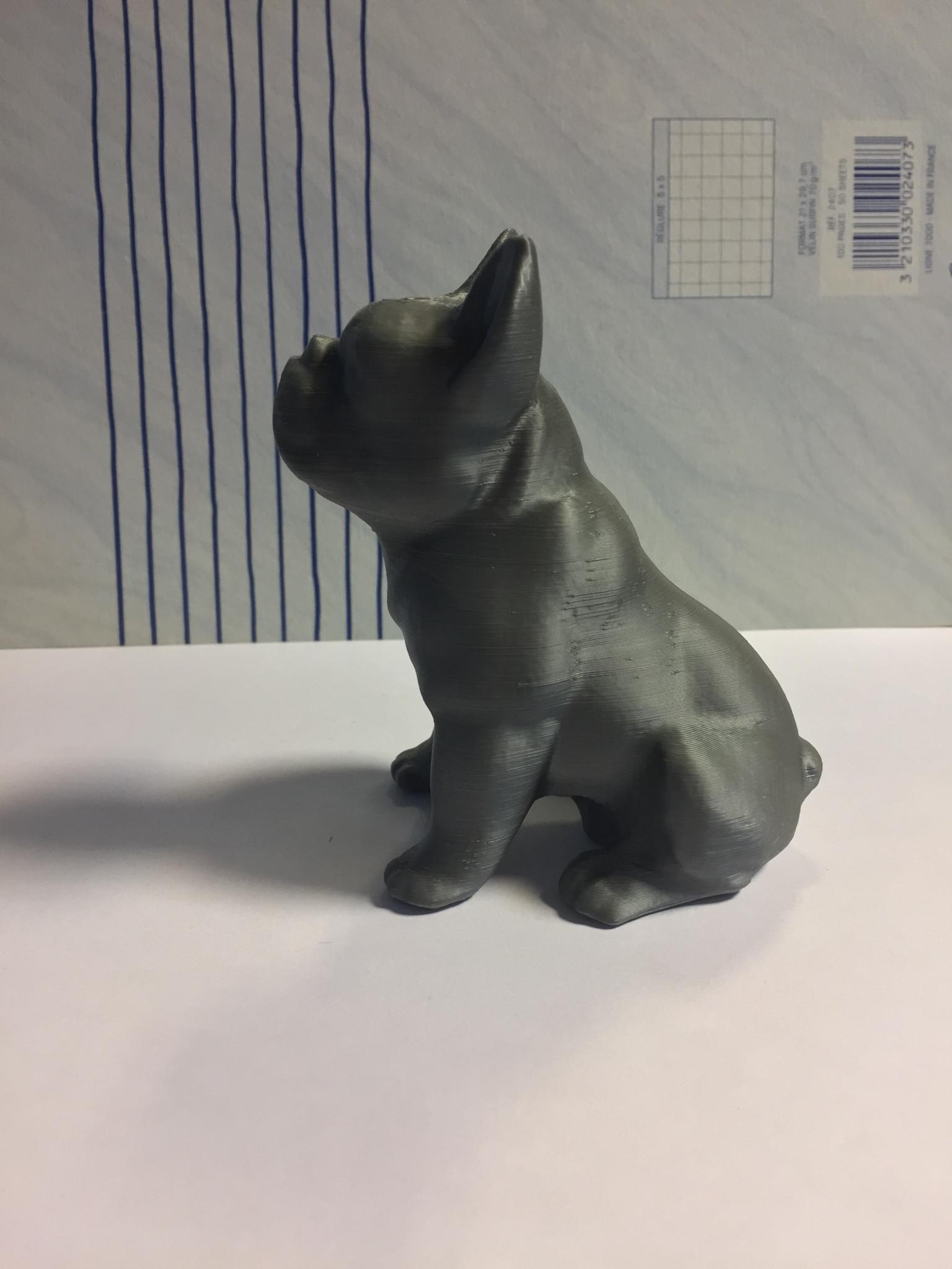

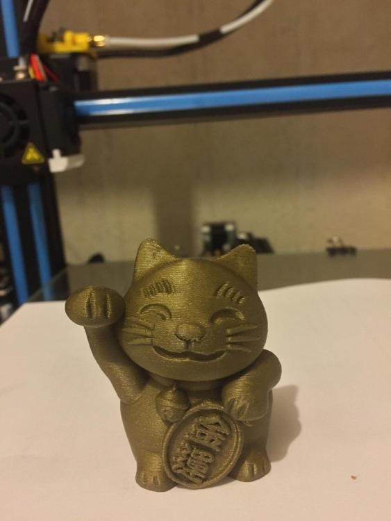

Aragats Posté(e) Novembre 6, 2017 Auteur Partager Posté(e) Novembre 6, 2017 Merci mais je crois que je vais juste garder ce post. Sinon une idée de comment corriger / diminuer l'effet de "cercles" sur le dessus de mes impressions via réglages / paramètres cura ? Sinon tjs très content de cette imprimante, dernier print en 0.15 (7h45) : Les seuls gros défauts apparemment sont sur le dos avec des points que j'ai du mal à expliquer (sinon qq pb de résidus des supports) et les spirales sur le cranes Lien vers le commentaire Partager sur d’autres sites More sharing options...
Invité Posté(e) Novembre 6, 2017 Partager Posté(e) Novembre 6, 2017 Les spirales des crânes tu ne peut pas y faire grand chose à part réduire l'épaisseur de couche. Je ne sais pas si c'est possible sur cura mais sur s3d quand c'est comme ça le haut de la pièce je l'imprime plus fin que le reste en 0,1 par exemple et la pièce est imprimée en 0,2 Lien vers le commentaire Partager sur d’autres sites More sharing options...
