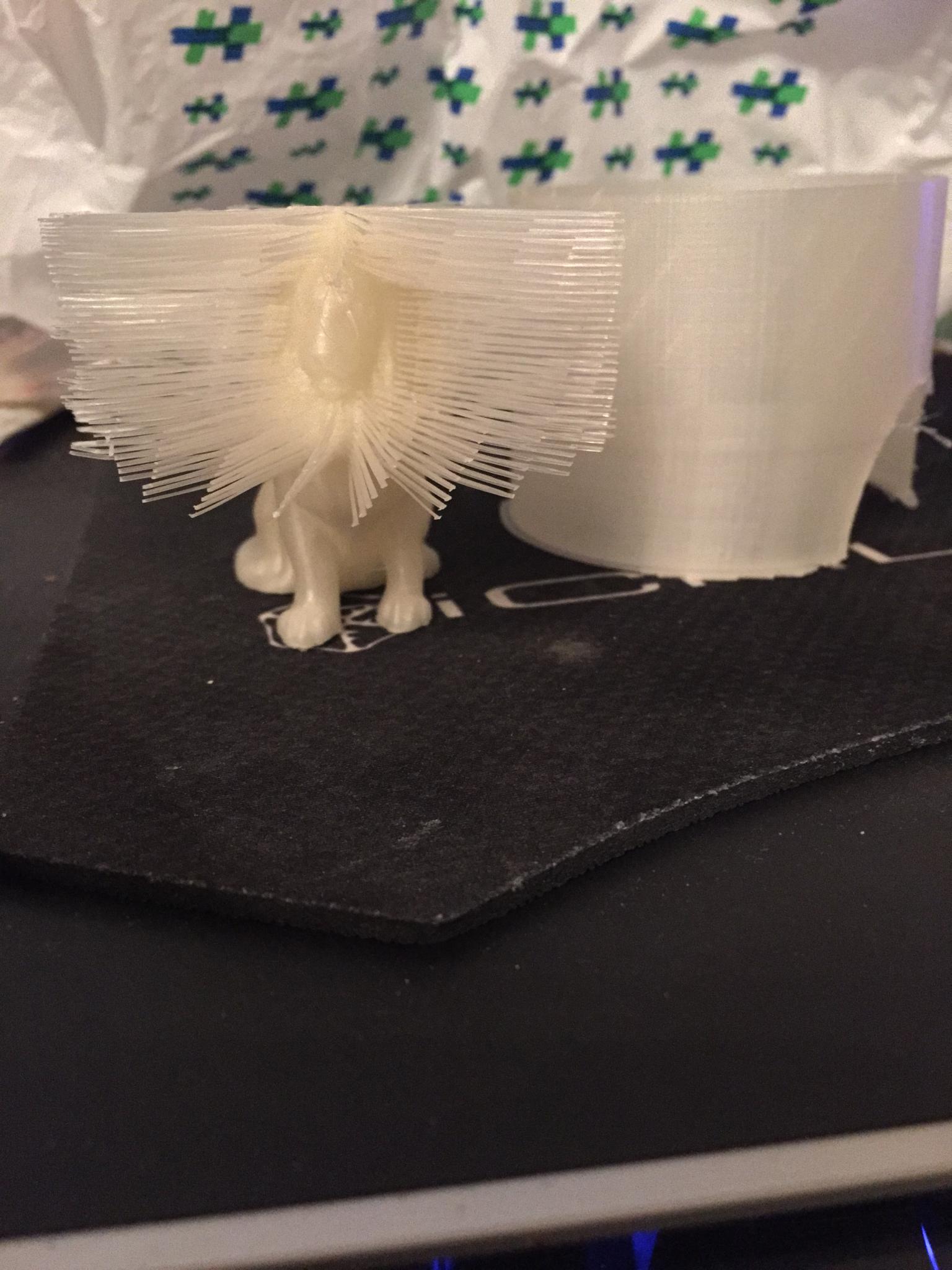

Pascal357 Posté(e) Décembre 27, 2017 Partager Posté(e) Décembre 27, 2017 @rmlc460... je n'ai touché à aucun réglage dans CURA, pour moi tout ça c'est de l'Hébreu. Après vérification : "Abaisser automatiquement les modèles sur le plateau" est coché. "Supprimer l'intersection des mailles" est décoché. "Alterner le retrait des maillages" est décoché. J'ai un peu galéré la première fois que j'ai fait cette manipulation, maintenant ça se fait en 30 secondes. J'ai juste créé un cube, un rond et une sphère dont j'ajuste la taille dans CURA en fonction de l'objet ou ce que je veux imprimer. Lien vers le commentaire Partager sur d’autres sites More sharing options...
tritium Posté(e) Décembre 27, 2017 Partager Posté(e) Décembre 27, 2017 Nom de dieu !!! Ah oui, merci ... ça me donne encore l'étendue de la marche de progression ... Tritium ...petit scarabée Lien vers le commentaire Partager sur d’autres sites More sharing options...

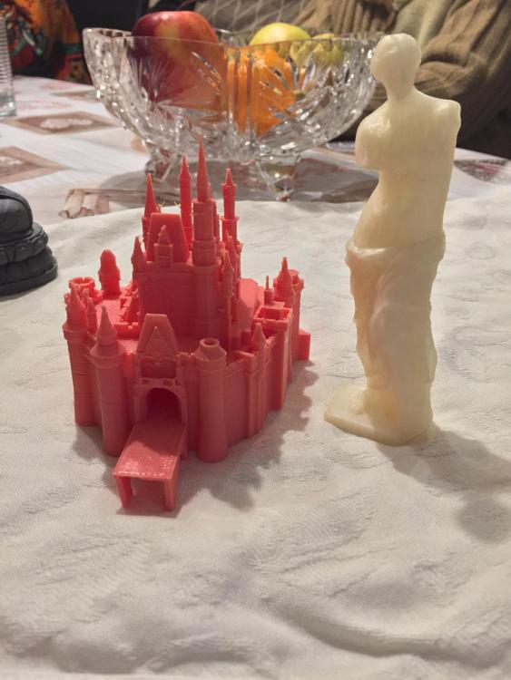

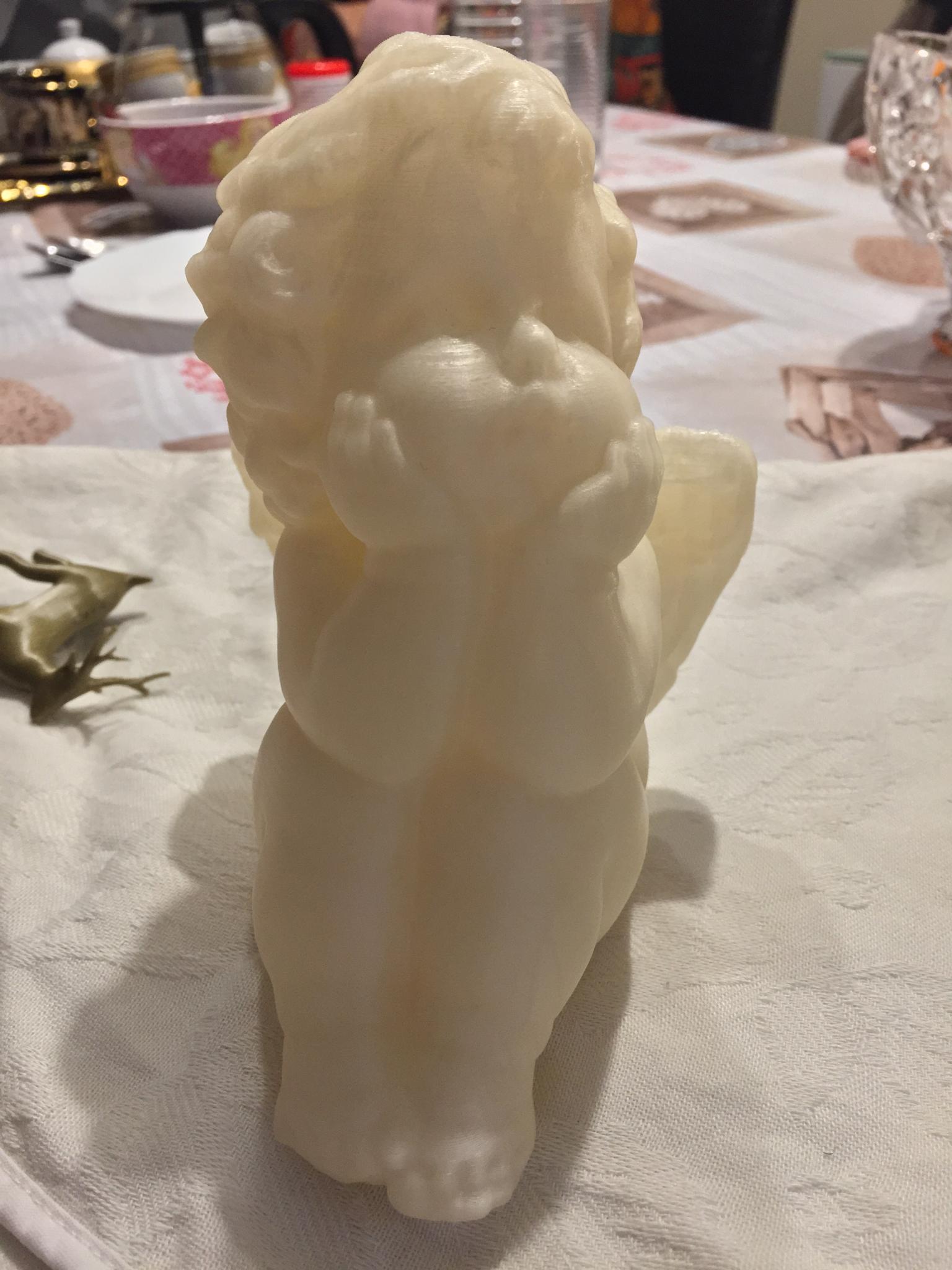

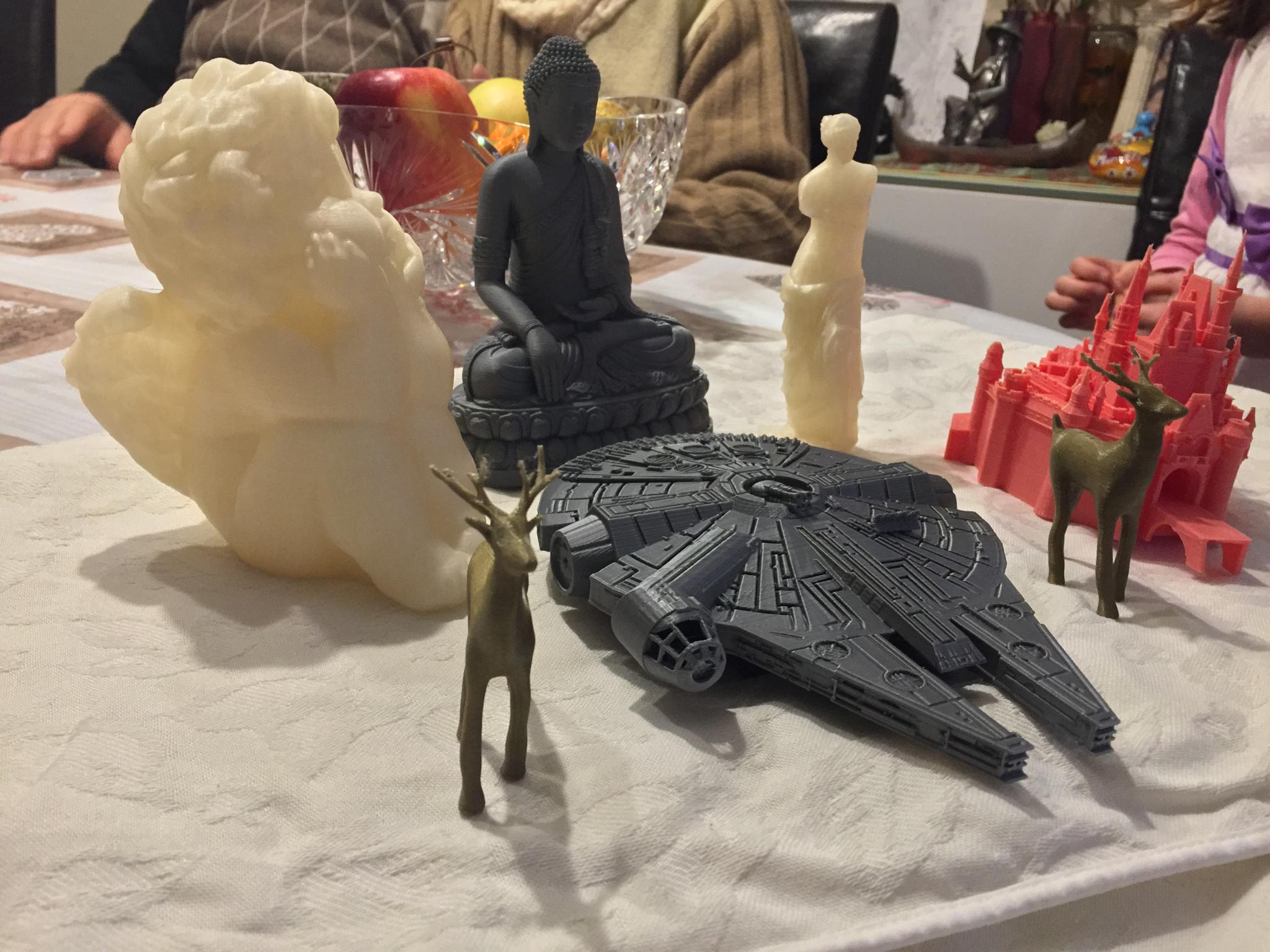

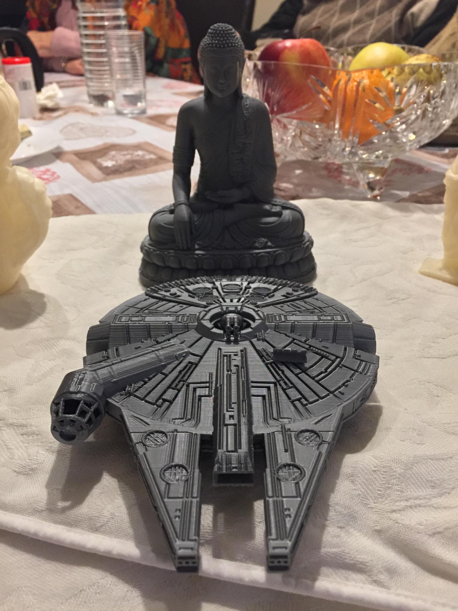

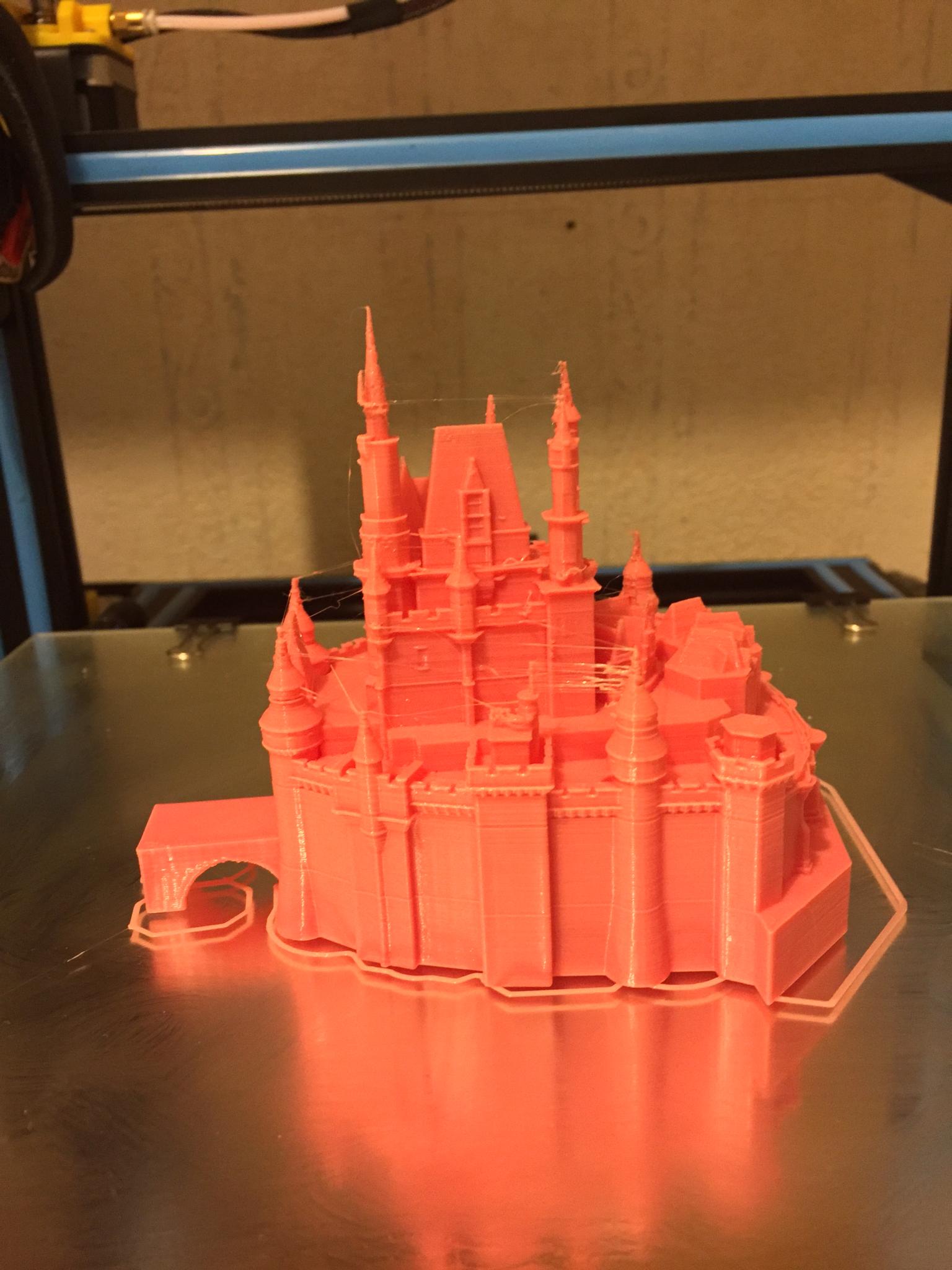

Aragats Posté(e) Janvier 8, 2018 Auteur Partager Posté(e) Janvier 8, 2018 Mes derniers print des vacances (pour offrir) : entre 8 et 15h d'impression chaque (si besoin je posterais les liens stl) Mon préféré : imprimé avec du PLA COLORFABB Natural 1ère fois que je l'utilisais et je suis tombé amoureux ca donne une sorte de blanc nacré ptet un poil translucide (faudrait ptet que je l'imprime avec au moins une paroie extérieure supplémentaire) ColorFabb Gris argenté : Château + Venus de Milo : ISIS (20 cm de large - 13h d'impressions) - PLA OPTIMUS BRONZE / OR (gagné sur le fofo) Content du résultat mais perso je n'achèterais pas cette marque, 1ère fois où j'ai autant de nœuds dans une bobine et où je dois surveiller l'impression (g retrouvé plusieurs fois la bobine hors de son socle avec l'extrudeur qui continuait d'essayer de tirer le filament). Sinon j'ai toujours des pbs de stringing / oozing : Bon ci-dessus c'est un filament rose 1er prix sans doute pourri mais j'ai la même chose avec tous mes PLA (Colorfabb, ICE, OPTIMUS) J'ai essayé d'imprimer des objets de calibrage spécifiques mais quelques soit mes modifications sur la distance ou la vitesse de rétractation, aucune amélioration ... Pareil avec des tours de calibration de température, j'ai l'impression de choisir la bonne température (entre 200 et 210°C) Cette semaine va être consacrée à la maintenance : nettoyage des roues, contrôles des courroies, graissage de la tige filetée du Z, vérifications des vis, etc ... J'ai acheté du tube PTFE Capricorn aussi, je compte donc l'installer. Par contre, vous me confirmer que pour retirer le tube PTFE actuel côté hot-end, il faut que je démonte la tête et retire la vis qui fait entre le PTFE? J'ai essayé (à chaud et à froid) d'appuyer sur le bouton pour débloquer le tube mais rien à faire le bouton ne bouge pas Lien vers le commentaire Partager sur d’autres sites More sharing options...

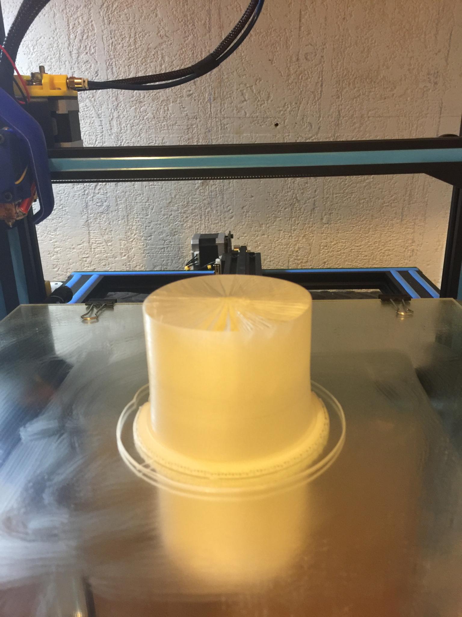

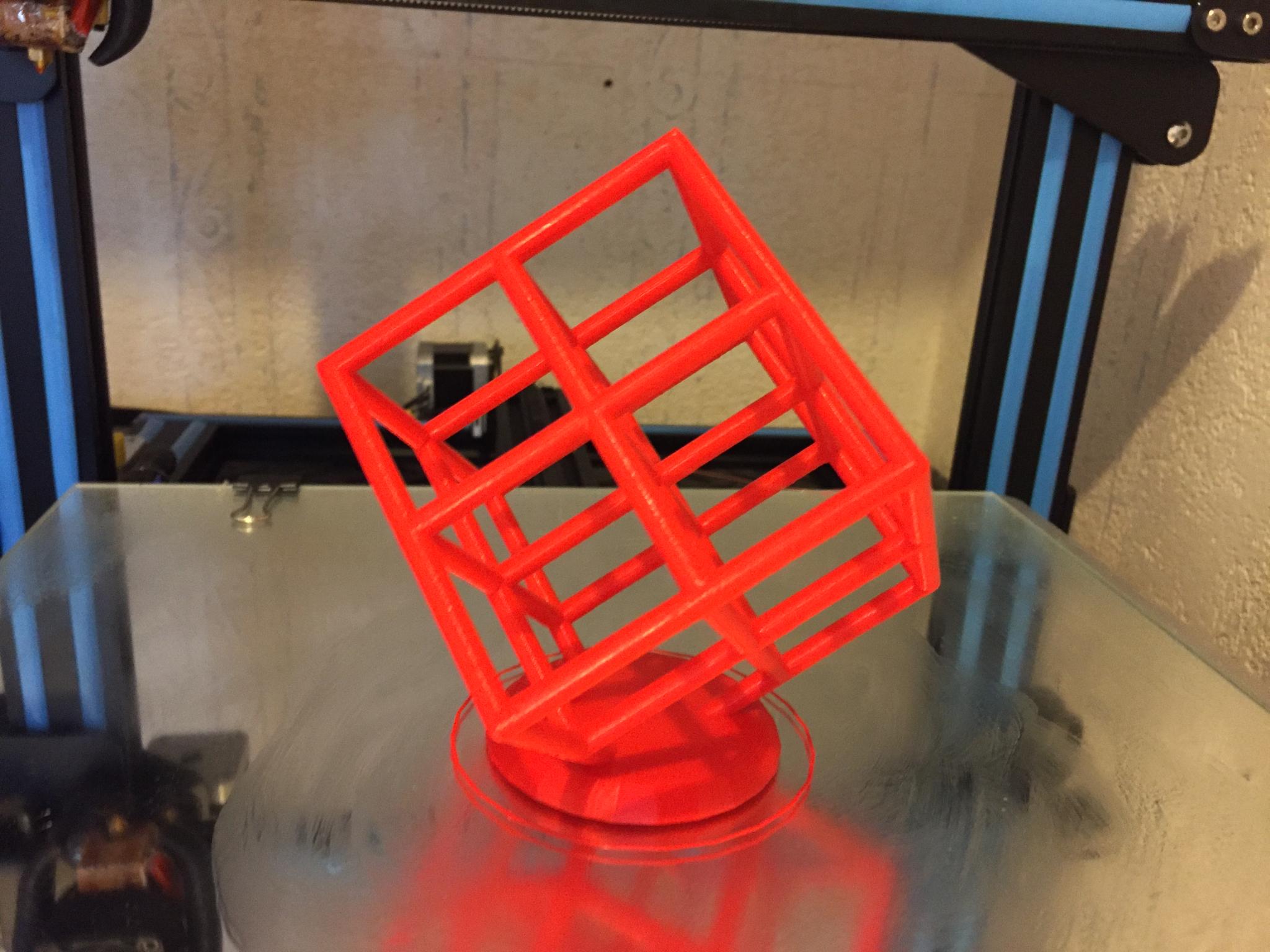

Aragats Posté(e) Janvier 15, 2018 Auteur Partager Posté(e) Janvier 15, 2018 J'ai imprimé pas mal de petits upgrade ce we (roues du bed plus grosse, un guide filament différent que celui conseillé qui fait grincer mon extrudeur, un nouveau support ventillo, etc ...) J'ai également imprimé AVANT la mise en place des améliorations un cube de test : Assez surpris du très bon résultat vu que mes tentatives d'impression de Tour Eiffel avaient lamentablement foirée ^^ Sans doute parce que l'armature était plus fine (j'essaie d'en imprimer des petites). J'ai réussi à changer mon tube PTFE mais j'ai pas mal galéré. J'ai dû dévisser le haut du hotend, monter la température à 210°C, démonter la buse puis pousser et tirer sur le tube pour réussir à le retirer. Il me reste plus qu'à mettre mon nouveau support (pas vu que les 5 trous des vis n'étaient pas complètement "percés" et il était plus de 22h ...) Sinon j'ai bien reçu la hotend commandé en promo la semaine dernière (AIO Evo de chez hotends.fr ). Mais je ne la monterais pas avant Février je pense. Je n'ai pas envie d'abimer le câble d'origine pour l'instant et grâce au groupe Facebook, j'ai appris qu'il existait les connecteurs qui s'enfichent dans le boitier. Du coup, je les ait commandé et même si c'est sur Amazon ca part de Chine Je ferais ainsi quelque de propre. Pour ceux qui en voudraient, sur Amazon la dénomination du produit est : "WEONE Argent Aviation Plug-8Pin Connector Panel Femme 16mm GX16-8 Métal Homme (Pack Of 5)" Entre temps, il va falloir que je trouve également un bon support : il existe par défaut proposé sur le site en question mais niveau ventilation cela me semble léger ... Lien vers le commentaire Partager sur d’autres sites More sharing options...

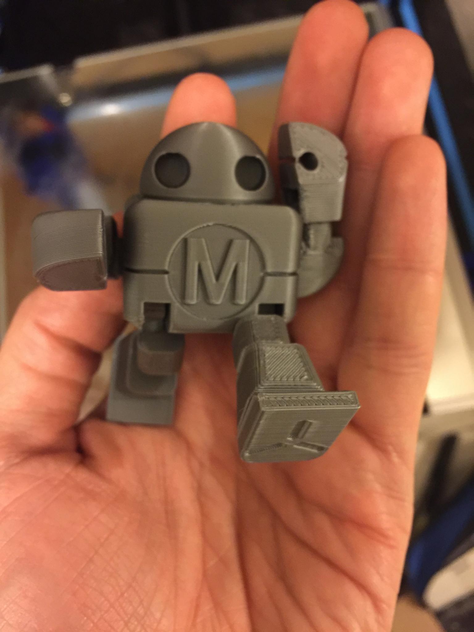

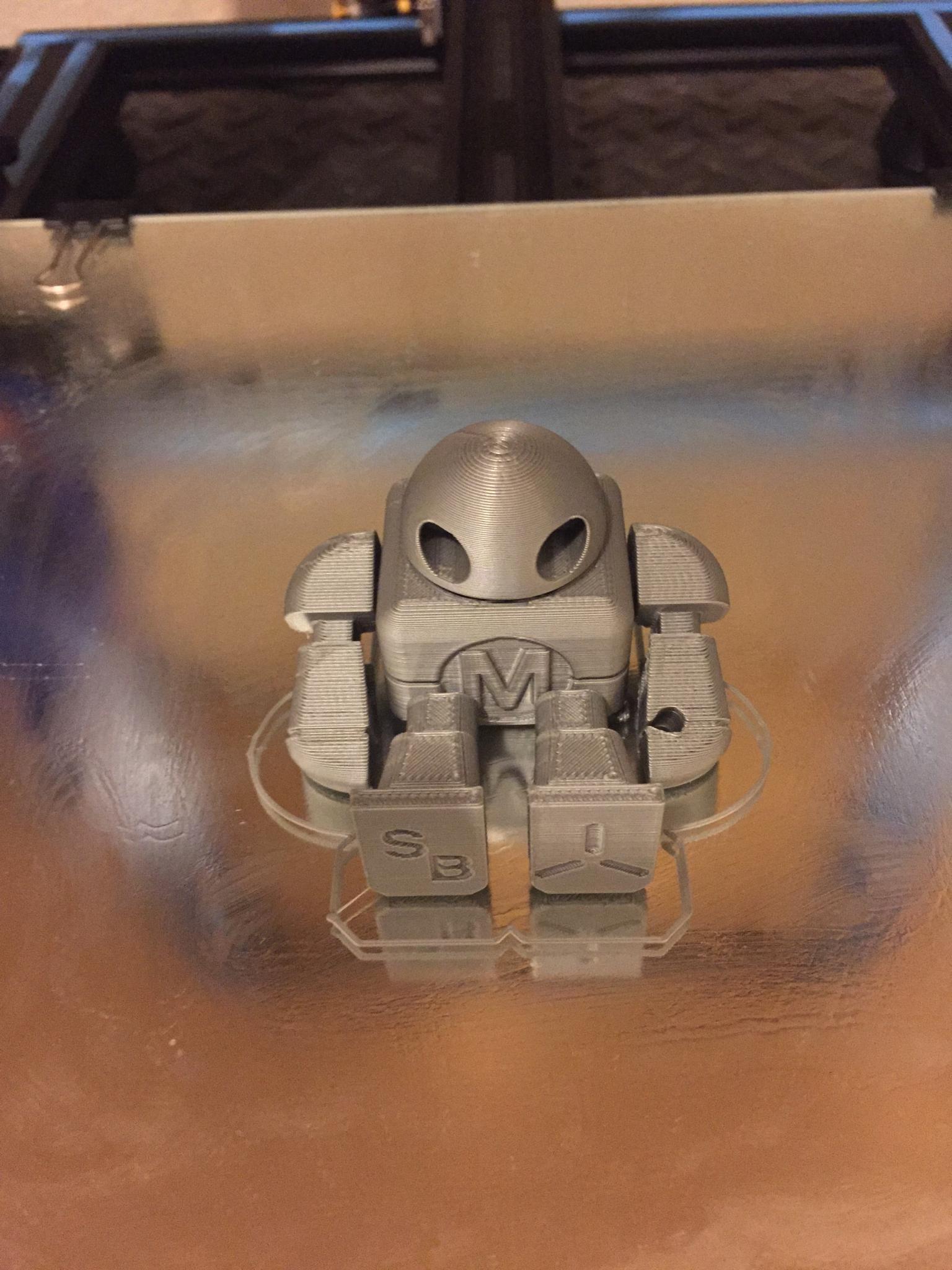

Aragats Posté(e) Janvier 23, 2018 Auteur Partager Posté(e) Janvier 23, 2018 Print d'hier soir : https://www.thingiverse.com/thing:331035 Filament ColorFabb Gris Argent en 0.2mm (3h20) Bluffé je ne pensais pas que c'était possible d'imprimer un robot articulé en 1 seul print !!!! 1 Lien vers le commentaire Partager sur d’autres sites More sharing options...
slobberbone Posté(e) Janvier 23, 2018 Partager Posté(e) Janvier 23, 2018 Pas mal du tout en effet ! Inauguration du l'occasion en un seul print de faire une pièce avec un mécanisme simple... bluffant également !Je crois que je vais me laisser tenter par celui ci !Envoyé de mon D6503 en utilisant Tapatalk Lien vers le commentaire Partager sur d’autres sites More sharing options...
Aragats Posté(e) Janvier 23, 2018 Auteur Partager Posté(e) Janvier 23, 2018 J'ai eu peur que l'impression foire car certains endroit se courbaient mais au final cela n'a pas embêté le mouvement de la tête Par contre, à un moment donné au niveau des bras ca a déposé un gros pâté de filament des 2 côtés, qd j'ai vu ca j'ai "écrasé" à la main pour que ca gêne le moins possible. Belle surprise au final que le robot soit 100% fonctionnel Il est existe une version plus grande 150pcs (contre 65). Je vais attendre de recevoir mon filament Arianeplast métallisé pour le tenter Lien vers le commentaire Partager sur d’autres sites More sharing options...
