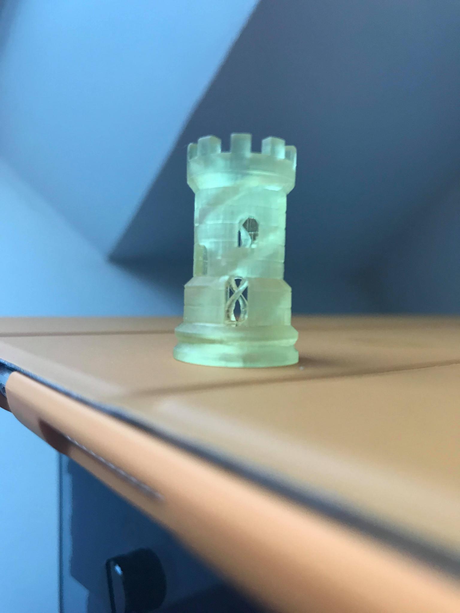

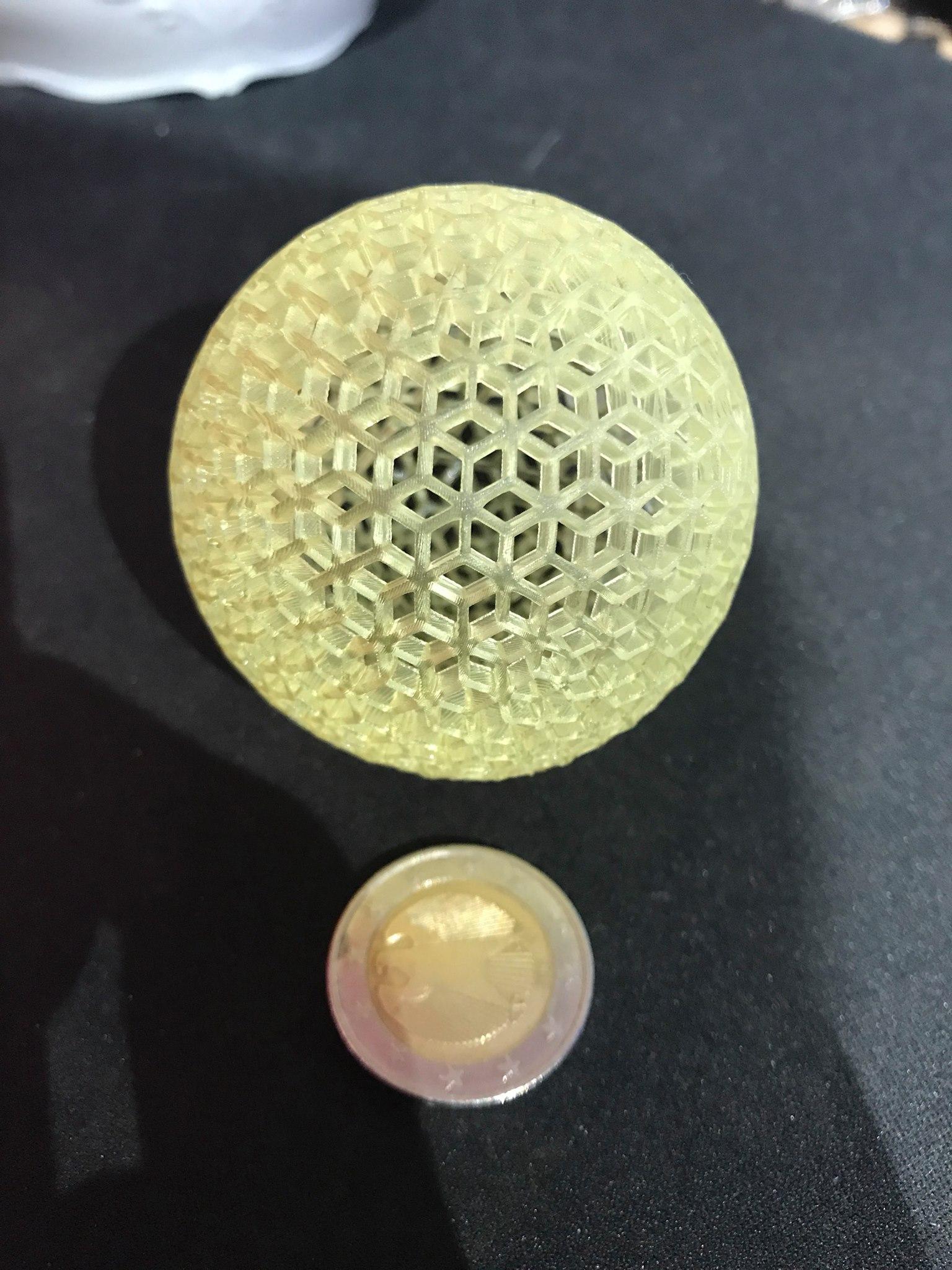

Nightly Posté(e) Février 20, 2018 Partager Posté(e) Février 20, 2018 Il y a 6 heures, sigiel a dit : en la branchant directement sur la prise usb et en utilisant creation workshop. pour le password si y a pas la ligne tu peut directement la crée avec le LCD. Password=blablabla.... Finalement j'ai trouvé en reprenant la doc de Micromake. J'ai vu qu'il n'y avais que 3 lignes or j'avais ces 3 lignes mais en mode [WIFI] SSID = [WIFI] pour ça que je pensais qu'il manquais un truc. Après avoir remplacé la dernière balise [WIFI] par mon mdp, niquel ça à marché ! Par contre pour l'USB, je n'ai pas de câble a brancher entre mon PC et l'imprimante vu qu'elle utilise des Type B Femelle pour clé USB et autre, mais c'est pas grave, maintenant avec le Wifi j'ai accès a la machine. J'ai commandé de la résine Fun To Do chez Wanaho, je la reçois demain La boule c'est le fichier slicé présent sur la clé. La tour slicé avec le profil de la machine et fait en 80um je dois la refaire en 50um pour comparer avec la tour faite par une Form2 d'un ami Lien vers le commentaire Partager sur d’autres sites More sharing options...

Nightly Posté(e) Février 23, 2018 Partager Posté(e) Février 23, 2018 Wow En 50um avec de la résine Wanhao sans pigment. J'ai rajouté le pigment noir 3 Lien vers le commentaire Partager sur d’autres sites More sharing options...
Nightly Posté(e) Février 23, 2018 Partager Posté(e) Février 23, 2018 7h si je me rappelle bien Lien vers le commentaire Partager sur d’autres sites More sharing options...

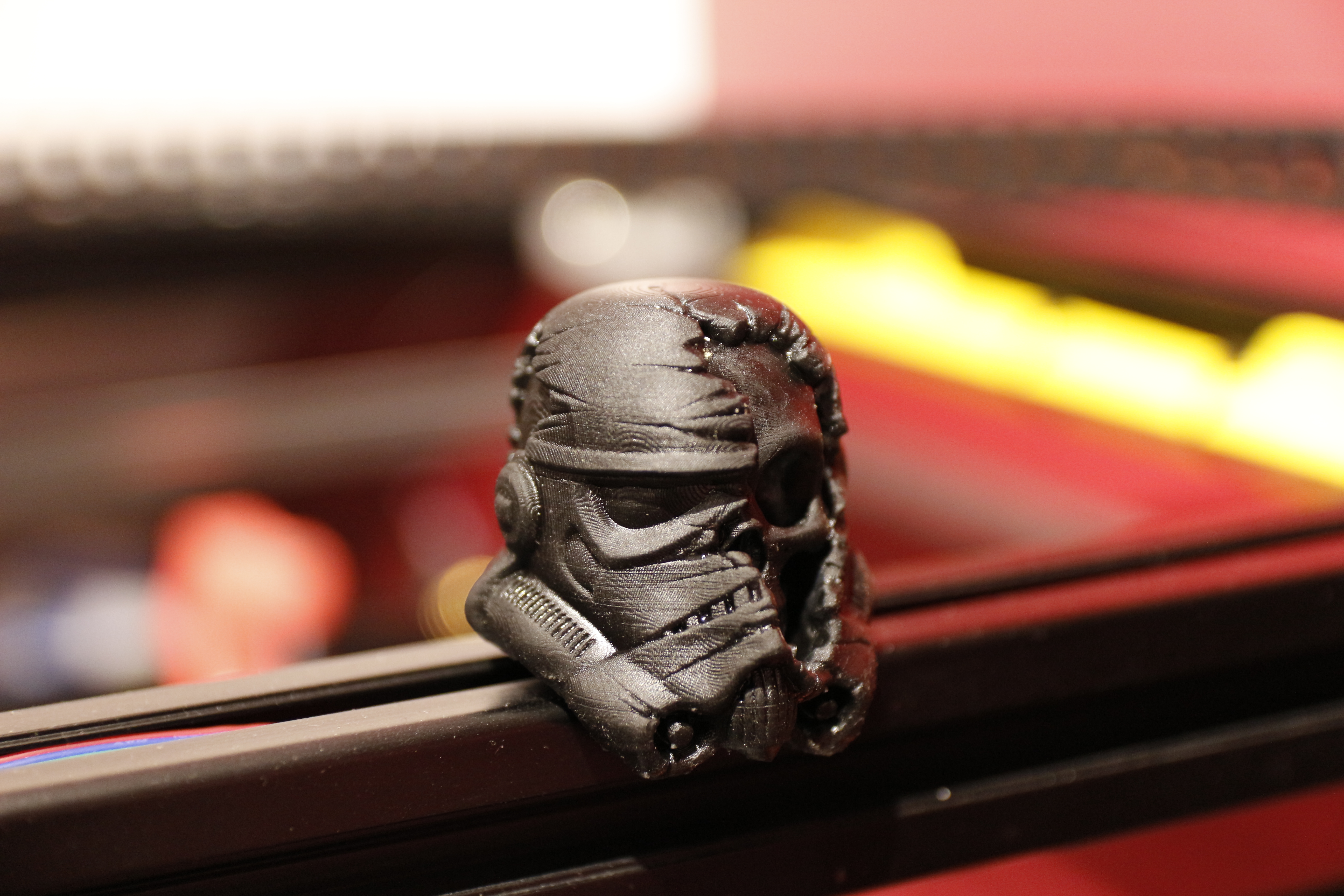

Nightly Posté(e) Février 25, 2018 Partager Posté(e) Février 25, 2018 J'en suis vraiment mais vraiment fan 12cm de haut et 16h de print 1 Lien vers le commentaire Partager sur d’autres sites More sharing options...
