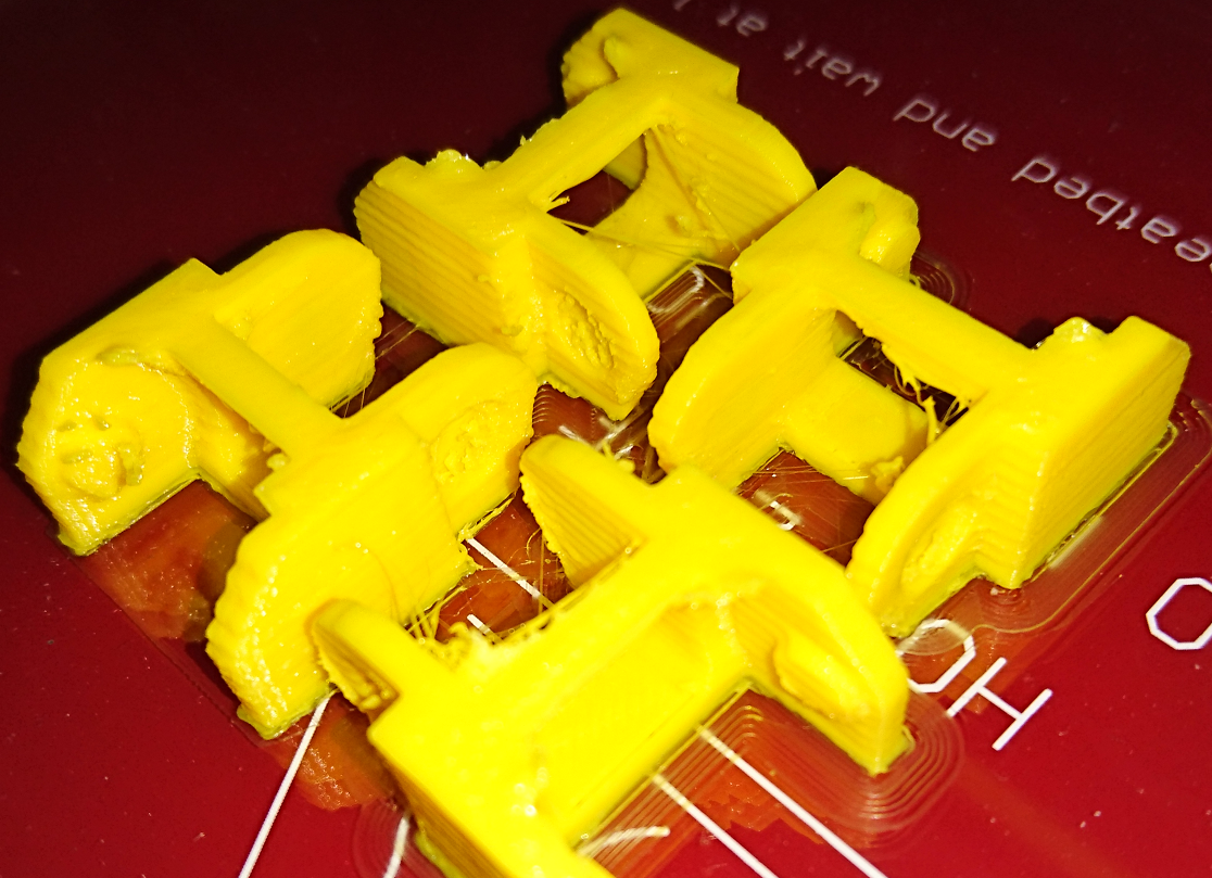

Elric Posté(e) Novembre 2, 2017 Auteur Partager Posté(e) Novembre 2, 2017 (modifié) Pas top comme première impression : un conseil ou deux à me donner ) Source : https://www.thingiverse.com/thing:1915486 Impression via card sd Logiciel : CURA v3 avec profil Prusa i3 : 200x200x180, plateau chauffant, GCode Parfum Marlin, X min 20mm, Y min 10mm, X max 10mm, Y max 10mm, Buse 0.4 - Matériau PLA (200°) plateau à 60° - Hauteur de la couche : 0.1 - Remplissage : 20% Générer les supports non coché Adhérence au plateau coché Modifié (le) Novembre 2, 2017 par Elric Lien vers le commentaire Partager sur d’autres sites More sharing options...
Invité Posté(e) Novembre 2, 2017 Partager Posté(e) Novembre 2, 2017 un ti conseille avant de lancer plusieurs pièces en mème temps faisant une par une le temps de trouver le bon réglas pour une grande série après c'est toi qui voie Lien vers le commentaire Partager sur d’autres sites More sharing options...
pascal_lb Posté(e) Novembre 3, 2017 Partager Posté(e) Novembre 3, 2017 à la vue de tes pièces, plusieurs problèmes sont bien visibles : En premier règle le débit de ton extrudeur, regarde ce tuto : ensuite règle tes axes avec ce tuto : ensuite quelques remarques : Tu as du wooble, c'est un problème mécanique mais que tu devras le régler dans un deuxième temps Tu extrudes un peu trop chaud, fait un test sur une pièce à 195° Augmente un peu ton paramètre de rétractation, exemple si tu es à 2 passe à 3 Et pour finir si tu as des questions... on est là Lien vers le commentaire Partager sur d’autres sites More sharing options...
