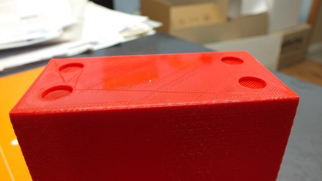

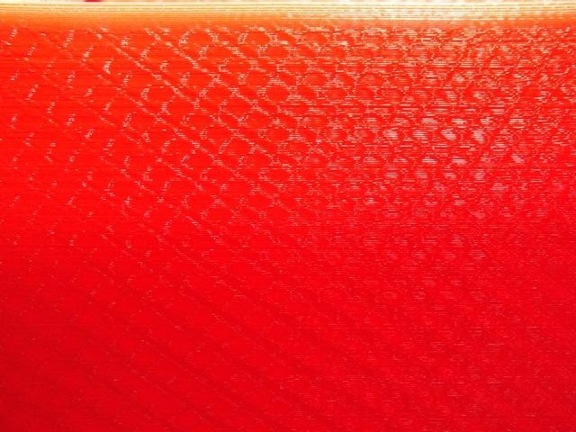

Enfin une bonne surprise!
Salut à tous/toutes
Après bien des déboires avec du filament bleu (Bold Blue) et vert (Gracious Green) de chez ICE FILAMENTS acheté sur Amazon, et qui sont impossibles à utiliser tant ils filent et sont de mauvaise qualité, j'ai attaqué ma 3ème bobine, du Rouge (Romantic Red), et j'ai lancé une série de boiboites (il m'en faut une tripotée!), sans trop y croire.
Direct sur la vitre de ma CR-10, et là surprise, c'est nickel!. C'est impressionnant, le dessous de la pièce est laqué, brillant. Du coup, j'ai ressorti mon flash, (le vrai pas celui incorporé à l'appareil) pour essayer de montrer le résultat: on se voit littéralement dedans! On peut même voir les lignes par transparence, mais c'est un vrai miroir:
Quant aux côtés, on ne voit plus les couches, ils sont gaufrés, et très brillants aussi, mais tout de même un peu moins que le dessous. A noter que dans la vraie vie, la couleur est moins orangée, elle est vraiment très belle.
C'est peut-être dû au fait que je suis monté à 210°. Et pour le gaufrage, j'ai modifié le motif de remplissage et choisi "Subdivision cubique".
Donc, sous Cura 3.0.3, impression à 210°, bed à 60°, couches de 0.2, un peu de laque et roule ma poule.
Comme quoi, les couleurs peuvent influer sérieusement sur le rendu et la solidité et la qualité des impressions.

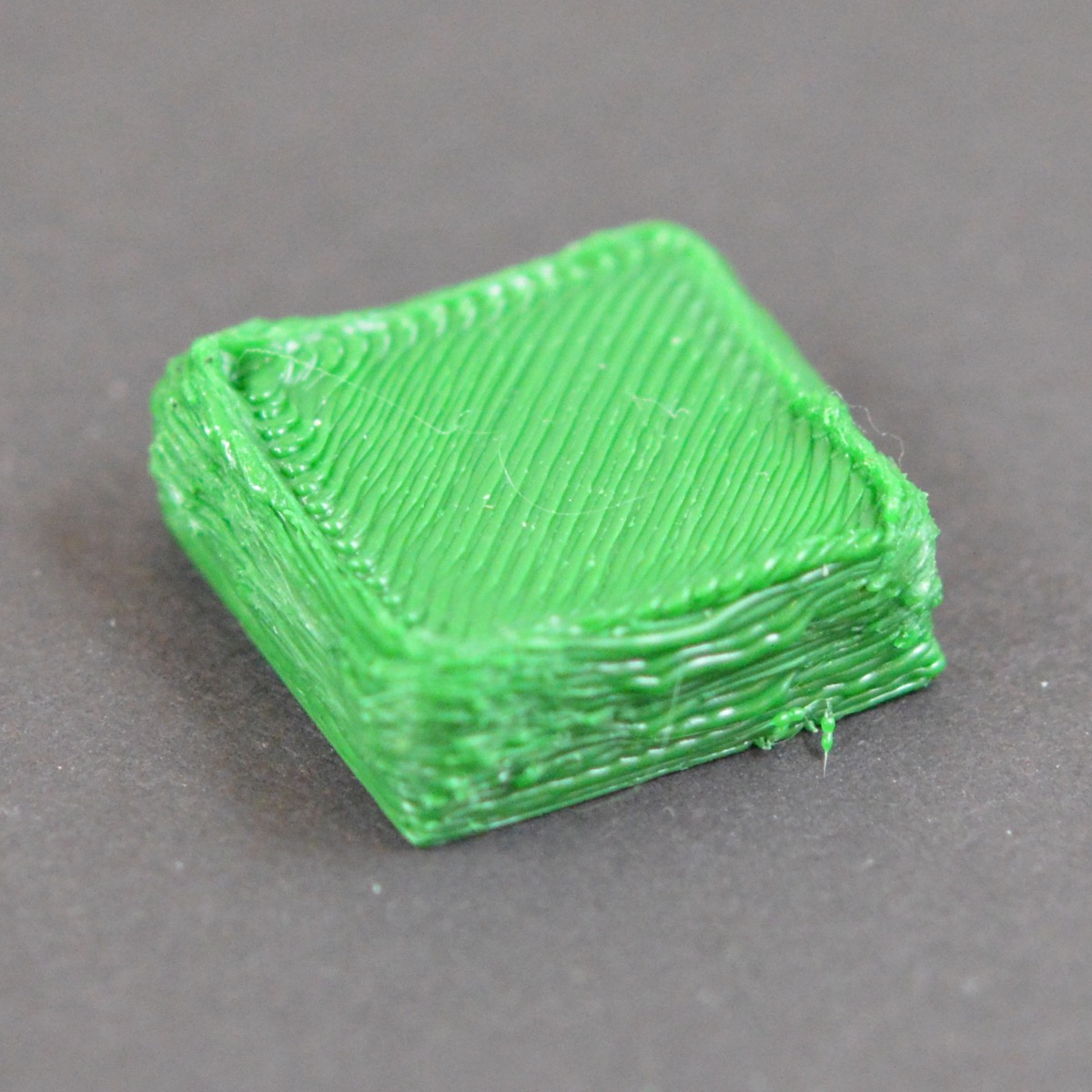

regarde quand le flow est trop élevé ca donne ce genre  de chose
c'est quand je vois les couches ext qui bavent  un peu que je me dit que le flow n'est peu  être pas adapté, tu a raison cela dépend aussi de la qualité du filament  car si tu regle ton flow et qu'en milieu de bobine le fil passe de 1.75mm à  1.76   bah ca bave,  il y a aussi des petites variations   qui vont faire  des couches irrégulières
perso je n'ai pas ce soucis avec le filament machine 3d et grossiste 3d, en machine 3d j'ai un multiplier de 0.93-0.94  donc  93% 94%
en exés d'extrusion tu écrase les couches, et ca bave, ce qui fait une qualité de surface très moyenne et des cotes non respectées

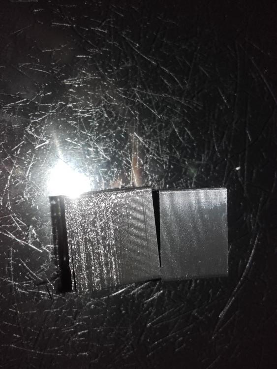

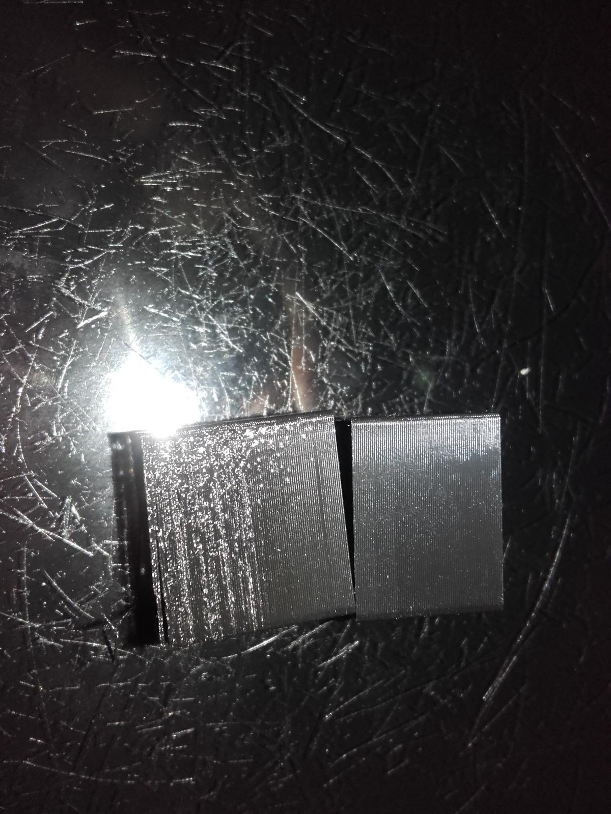

Il y a quelques jours, j'ai reçu 3 nouvelles bobines de chez Machines 3D. J'ai pris du noir carbone, du jaune soleil et du gris pailleté.
Après bien des essais infructueux avec le noir, je me décide à appeler la hot-line, et j'ai eu l'explication: leur noir nécessite une température de 230°.

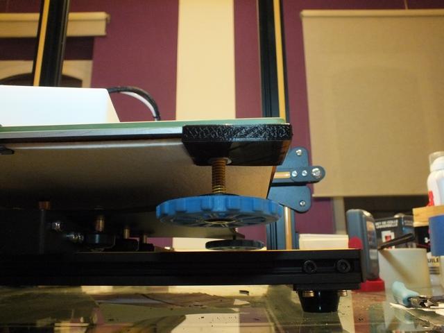

Et ça marche! Pour preuve, ce coin de plateau qui fait partie d'une chaîne que j'ai adaptée pour la sortie du bed , et que vous pouvez retrouver >>>ICI<<< :

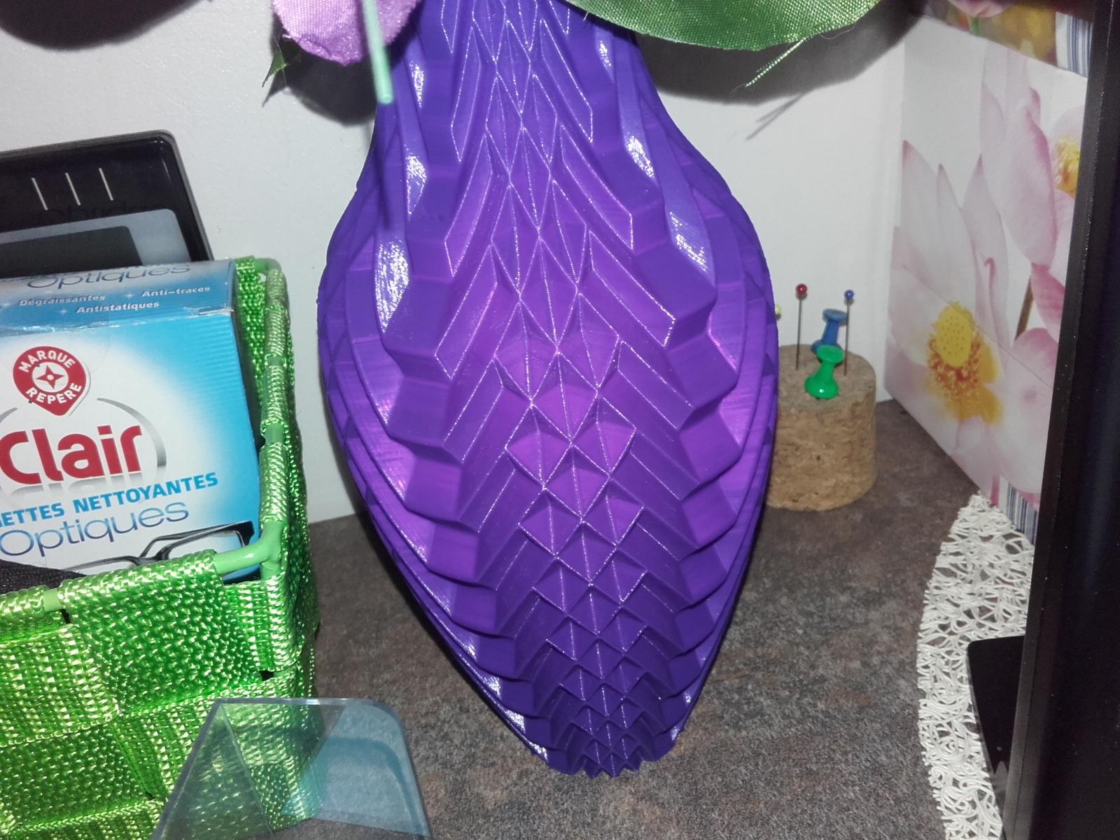

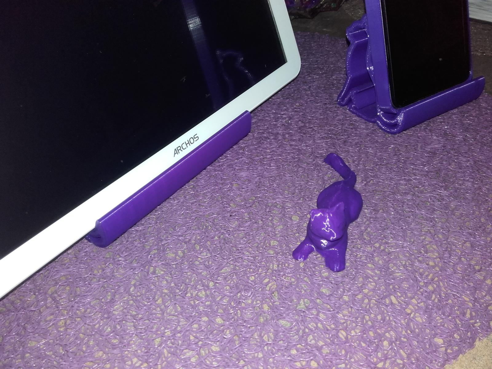

le violet, j'utilise celui de grossiste 3d, il est superbe !
bon sur photo il ressort bleuté mais en fait pas du tout !  je te le recommande  ce violet  grossiste !
pour le multiplier, j'ai le même probleme, quand tu regle correctement ton multiplier les couches ext sont bonnes, lisses et respectent les cotes mais  les surfaces planes sont trop juste il faut mettre 4-5 couches >:( j'espère qu'un jour S3D  séparera le réglage de largeur d'extrusion  pour la couche du dessus !!!

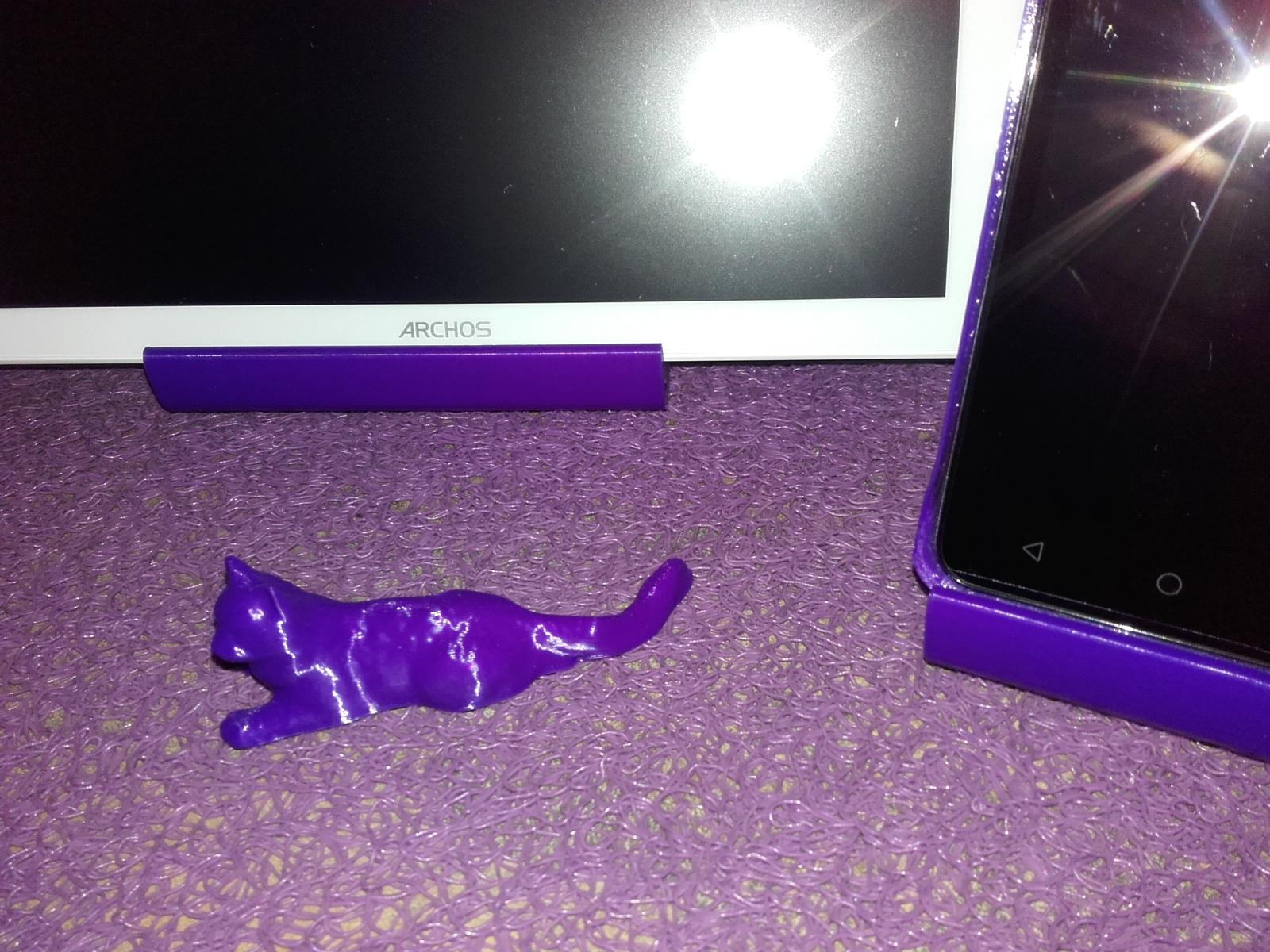

@nicolas65 Yes ! Merci pour les photos ! C'est vrai que ce violet est super sympa malheureusement c'est pas tout à fait ce que je recherche :( Je cherchais plutôt quelque-chose dans les tons prune. Et chez grossiste 3D ce qui s'en approche le plus c'est l'aubergine, par contre le violet de machine 3D a l'air de s'approcher un peu plus de ce que je recherche d'après les illustrations sur le site, mais difficile de se rendre compte, dommage que tu n'ai pas essayé ceux-ci :D
