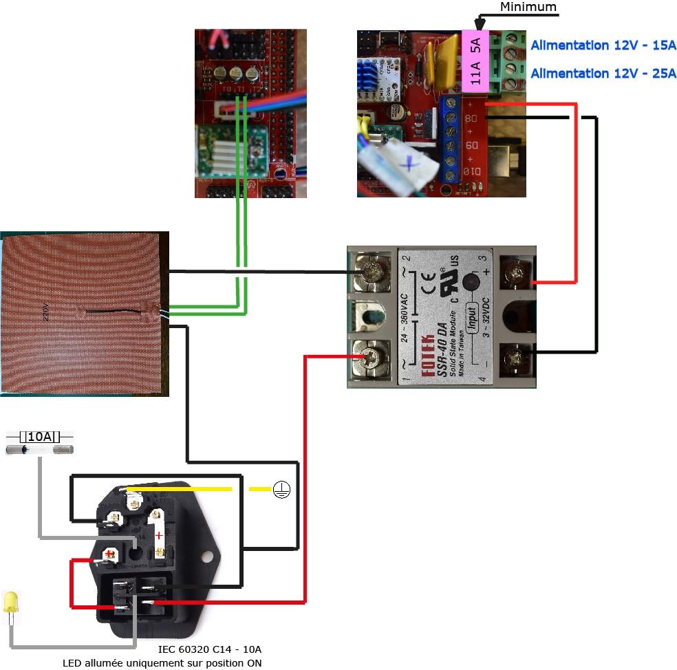

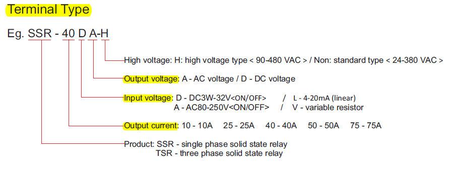

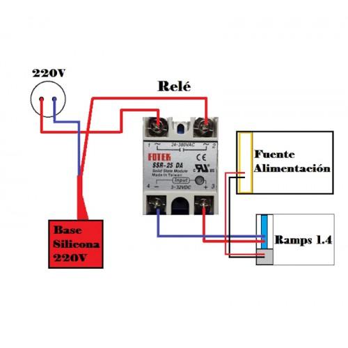

taratata Posté(e) Novembre 2, 2017 Partager Posté(e) Novembre 2, 2017 Bonjour, j'ai un silicone chauffant de 200V 300W qu'il faut piloter par un SSR. En consultant la nomenclature des appellations SSR, je conclu qu'il faut une model SSR - xAmp A D puis selon le schéma de connexion suivant : website je constate que c'est un model DA. quel model SSR AD ou DA est le plus approprié? Le schéma de connexion est-il fiable? merci Lien vers le commentaire Partager sur d’autres sites More sharing options...
vri8 Posté(e) Novembre 2, 2017 Partager Posté(e) Novembre 2, 2017 (modifié) salut pour ton schéma cela doit fonctionné attention a la polarité du coté carte mere Modifié (le) Novembre 2, 2017 par vri8 Lien vers le commentaire Partager sur d’autres sites More sharing options...
taratata Posté(e) Novembre 3, 2017 Auteur Partager Posté(e) Novembre 3, 2017 merci pour ta réponse. j'ai trouvé d'autres information qui corrobore le schéma. par contre, tous le monde utilise un model SSR type DA. Les bornes 3 & 4 sont considérée comme entrée? stupide non car +220v vient borne 1 Lien vers le commentaire Partager sur d’autres sites More sharing options...
vri8 Posté(e) Novembre 3, 2017 Partager Posté(e) Novembre 3, 2017 tu la trouver ou ton SSr AD car je ne connait pas si tu as un lien je veux bien y jeter un coup d'oeil Lien vers le commentaire Partager sur d’autres sites More sharing options...
Yamh Posté(e) Novembre 3, 2017 Partager Posté(e) Novembre 3, 2017 (modifié) il faut un SSR DA, tu dois confondre input et output. La ramps sort un signal DC que tu va relier au input du SSR, il faut donc la lettre D en premier Ce signal va commander l'ouverture ou fermeture du circuit 220V (AC) qui est l'output, il faut donc la lettre A en deuxieme Niveau intensité, tu seras à moins de 2A. Modifié (le) Novembre 3, 2017 par Tekila63 Lien vers le commentaire Partager sur d’autres sites More sharing options...
taratata Posté(e) Décembre 27, 2017 Auteur Partager Posté(e) Décembre 27, 2017 J'ai trouvé le problème. J'ai branché les fils rouge et noir du silicone et les deux fils blanc sur T1. Ce qui est faux! Les deux blanc sont la résistance du silicone à brancher sur alim et rouge et noir sont la thermistance. voici le schéma de connexion : part contre, comme l'ampérage est de 1.36A, il me semble qu'un fusible de 2A ferait l'affaire au lieu de 10A Est-il possible de mettre un disjoncteur entre la prise femelle IEC60320 c14 et les fil noir provenant du silicone et le fil rouge provenant du SSR de la borne 1? Si oui un ampérage de 5A est trop haut? Lien vers le commentaire Partager sur d’autres sites More sharing options...
vri8 Posté(e) Décembre 27, 2017 Partager Posté(e) Décembre 27, 2017 oui tu peut mettre un petit disjonscteur entre ton silicone et ta borne 1$ tu pourrais en mettre un de 2 A si ton plateau consomme pas plus Lien vers le commentaire Partager sur d’autres sites More sharing options...

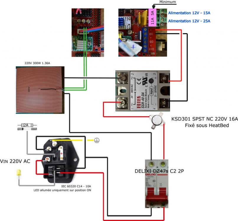

taratata Posté(e) Février 13, 2018 Auteur Partager Posté(e) Février 13, 2018 j'ai enfin reçu le disjoncteur 2P et le thermostat mécanique Comme je suis nul en électricité, je vient ici poser moult questions J'ai lu sur cet article - Solid State Relay or Solid State Switch - à la section "Solid State Relay AC Input Circuit" qu'il est necessaire d'un ajout d'une résistance et d'un condensateur concernant : "Le problème ici est que ces les impulsions de tension commencent et finissent à partir de zéro volt, ce qui signifie qu'elles tomberont en dessous des exigences minimales de tension de Le seuil d'entrée du SSR provoque l'activation et la désactivation de la sortie tous les demi-cycles." Sur le schema suivant, il y a la sécurité - de surcharge via le disjoncteur et le petit fusible de la prise femelle 220v - coupe circuit mécanique lors de dépassement du taux de chaleur du bed quel est procédé adéquat pour couper automatiquement l'alimentation 220v dédié au Heatbed ou carrément l'alimentaion principla de l'imp 3d? Via un relais? Lien vers le commentaire Partager sur d’autres sites More sharing options...
taratata Posté(e) Février 13, 2018 Auteur Partager Posté(e) Février 13, 2018 d'après mes recherches, il faut un relais contacteur est ce la bonne piste, bien sur avec un seul contacte à placer entre le SSR et le KSD Lien vers le commentaire Partager sur d’autres sites More sharing options...
