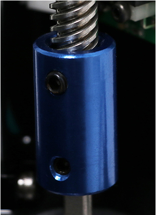

slayer-fr Posté(e) Novembre 3, 2017 Partager Posté(e) Novembre 3, 2017 (modifié) Saluts Tu es quand même un grand malade , tu vois ta machine forcé et tu reste passif devant au lieu de l'arrêté en urgence avant que quelque chose d'autre morfle. Ton axe X ce déplace correctement dans l'autre sense ? Car j'ai l'impression qu'elle détecte pas ton fin de course. les bidules truc machin chose bleu , ce sont des coupleurs Modifié (le) Novembre 3, 2017 par slayer-fr Lien vers le commentaire Partager sur d’autres sites More sharing options...

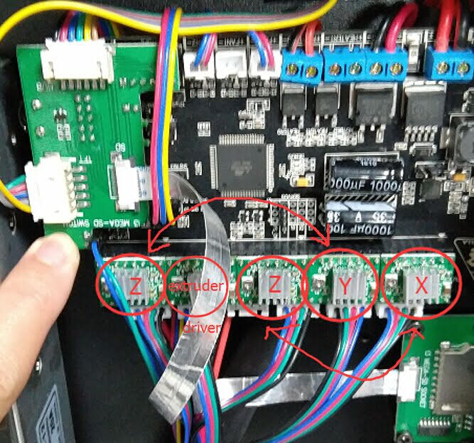

slayer-fr Posté(e) Novembre 3, 2017 Partager Posté(e) Novembre 3, 2017 ok , dans ce cas il y a de forte chance que tu es un stepper de HS inverse les sur ta carte mère afin de voir si ton problème ce déplace sur un autre moteur comme ça tu auras confirmation et vérifie si tu as pas un cable coupé quelque part Lien vers le commentaire Partager sur d’autres sites More sharing options...

cavilio Posté(e) Novembre 3, 2017 Auteur Partager Posté(e) Novembre 3, 2017 Salut pascal_lb, Merci, je vais essayer. Je viens d'intervertir deux steppers, je vais rebrancher et tester ta piste. J'ai quand même l'impression que le souci vient de l'axe z car les deux autres s'initialisent parfaitement, mais je suis preneur de toutes les suggestions ! J'en profite pour remercier tous les fondateurs / modérateurs / membres de ce forum (bref, les passionnés !) ! Je n'ai pas encore eu trop le temps de me plonger dans le monde de l'impression 3D, mais je compte bien le faire, et cette mine d'informations donne envie de s'y mettre (d'ailleurs quelques idées pour mon caisson viennent d'ici, merci à slayer notamment pour avoir détaillé sa construction !). Lien vers le commentaire Partager sur d’autres sites More sharing options...

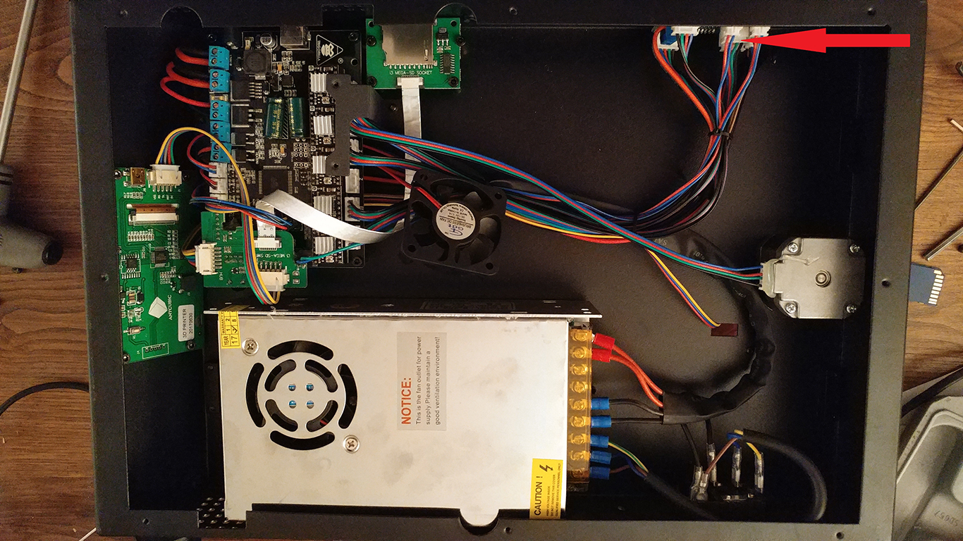

cavilio Posté(e) Novembre 3, 2017 Auteur Partager Posté(e) Novembre 3, 2017 (modifié) Bon, un petit update : j'ai réouvert la machine, et interverti 2 steppers, comme suggéré par slayer. J'en ai profité pour refaire un tour des câbles , et j'ai remarqué un très léger décalage de l'un d'entre eux (indiqué par la flèche rouge ci-dessous) : Je l'ai réenclenché un peu plus proprement, j'ai tous remonté, et là, ça a l'air de fonctionner. Pour le moment... J'ai lancé une impression, j'en relancerai une ensuite et je posterai les résultats. Modifié (le) Novembre 3, 2017 par cavilio Lien vers le commentaire Partager sur d’autres sites More sharing options...

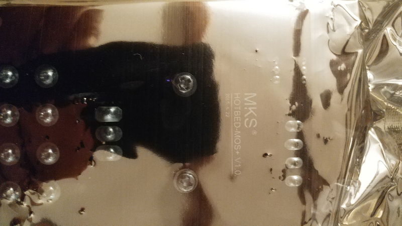

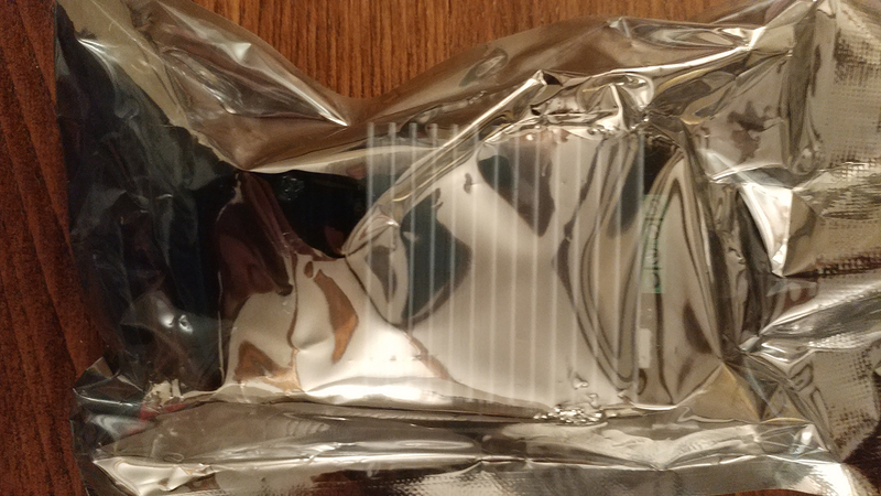

cavilio Posté(e) Novembre 3, 2017 Auteur Partager Posté(e) Novembre 3, 2017 Sinon, une autre question : dans le package de la i3, il y avait une tête de rechange, un endstop de rechange, et ça : J'imagine que c'est un mosfet, et qu'il a quelque chose à voir avec le plateau chauffant... Ma question est : quoi ? Dans quel contexte est-il utile, et où se branche-t-il ? Merci pour votre aide ! Lien vers le commentaire Partager sur d’autres sites More sharing options...

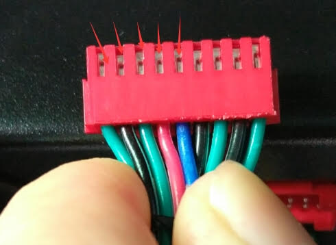

cavilio Posté(e) Novembre 4, 2017 Auteur Partager Posté(e) Novembre 4, 2017 Un petit suivi : L'impression d'hier s'est bien passée, mais quand j'ai refais un « home all » juste après, j'ai à nouveau eu le même problème. J'ai eu une réponse du SAV de Anycubic, qui m'a demandé de vérifier les fixations des câbles aux moteurs (plus les autres vérifications déjà mentionnées plus haut). J'ai décollé et débranché les prises, vérifié les câbles (il y en avait effectivement un qui avait l'air mal positionné, mais bon...), recollé au pistolet à colle, et pour le moment ça a l'air d'aller. 2 impressions sans problème. Je vais voir si ça dure... Lien vers le commentaire Partager sur d’autres sites More sharing options...
thsrp Posté(e) Novembre 4, 2017 Partager Posté(e) Novembre 4, 2017 les connecteurs etant collés depuis quelques temps cela ne pouvait etre cela ... D'autre part on ne sait pas quel mega tu as ... met a jour ton pseudo avec la version Lien vers le commentaire Partager sur d’autres sites More sharing options...
cavilio Posté(e) Novembre 4, 2017 Auteur Partager Posté(e) Novembre 4, 2017 J'ai ajouté le modèle dans mon profil (je compléterai le reste plus tard). En fait il est possible que le problème ait effectivement été lié à un des connecteurs (sur le moteur droit). Je ne suis pas convaincu, mais bon... Quand j'ai enlevé la colle et vérifié le positionnement des câbles comme le conseillait le SAV de Anycubic, j'ai vu que la pièce en métal du câble bleu (cf. photo ci-dessous) était mal enfichée dans la prise. Je l'ai repoussée bien à fond et j'ai rebranché le tout. Depuis ça a l'air d'aller. Jusqu'à ce que ça recommence, peut-être... Lien vers le commentaire Partager sur d’autres sites More sharing options...

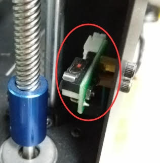

cavilio Posté(e) Novembre 4, 2017 Auteur Partager Posté(e) Novembre 4, 2017 (modifié) D'ailleurs si ça peut aider, je mets la réponse du SAV (David) ici (d'ailleurs, chapeau pour la rapidité de réponse du SAV et la clarté des explications ! ) : several reasons may cause the issue , could you do some checks just for troubleshooting ? 1: The wirings /connection of Z motors was loose . is it possible to have a check again ? especially the metal ends of wires inside the connectors 2: Both Z endstops did not work normally as they should do , the connection was also loose , or broken ? btw , could the Z axis move up and down smoothly without noise with srceen menu ? 3: The Z motor drivers went fail , is it possible to swap the drivers with other axes ? as shown in the picture below : Modifié (le) Novembre 4, 2017 par cavilio Lien vers le commentaire Partager sur d’autres sites More sharing options...
