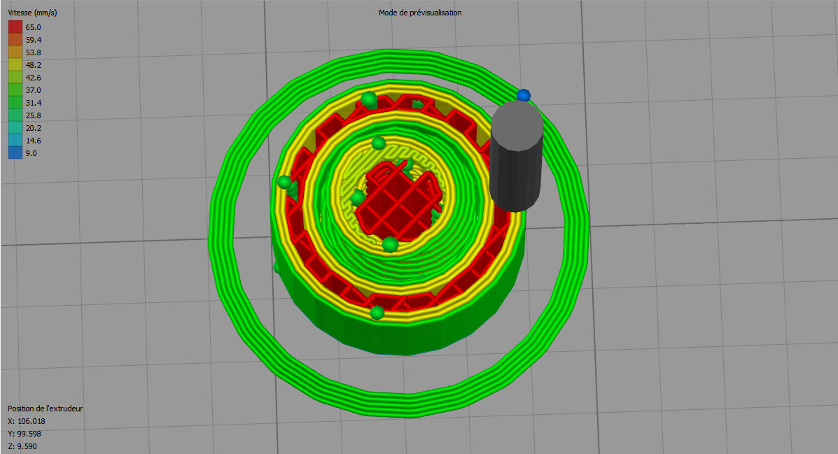

Bonjour la communauté
je n'ai que votre porte à taper... Je ne comprends pas pourquoi slic2r me remplit le vide dans mon objet ! y'a t'il SVP  quelqu'un qui peut m'aider la déçue.
NB: je passe par Netfabb pour corriger l'objet mais lui aussi remplit le vide !!! :(
Merci d'avance

c'est peut être pas ton trancheur qui est en cause mais ta pièce... pour en être sur, fait un test avec une autre trancheur repetier ou cura par exemple
Sinon met ton stl ici que l'on regarde de notre coté

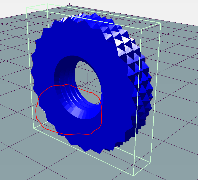

Comme à dit pascal, met moi ton .STL pour que je jette un œil chez moi ;)
Par contre ton filetage de départ n'ais pas noyer ta pièce, ton filetage est plutôt poser
sur ta pièces à l'intérieur.
Je te joint une photo d'un filetage bien noyer dans la pièces (le départ du filetage est entouré en rouge)
Après je dis pas que ton filetage ne marchera pas, c'est juste qu'en théorie il doit être comme sur la photo.

c'est bien ta pièce qui a un problème, je l'ai testé avec Simplify3D et effectivement il y a du remplissage au milieu de la pièce

Enfaite, j'avais fait le même filetage à la base que toi, et je m'étais rendu compte qu"il étais poser et non noyer dedans...
comme dit ya un début à tout, moi c'est @Tircown du forum qui m'avais fait cette écrou ;)
Pour ton STL je confirme que sous repetier/trancheur cura, il me la remplie aussi, c'est ta pièces qui à été mal construite.

@Bassim, ça doit être rattrapable: avec la vue, plonge dans la pièce et regarde si il y a une face entre le filet et l'intérieur du cylindre. Si oui, supprime là et réessaye d'imprimer. Il te manque quand même le chanfrein sur les extrémités de l'écrou mais aussi le boulon. C'est assez difficile à faire avec sketchup mais sans ça c'est compliqué d'engager le boulon dans l'écrou.
Je te conseille donc de passer sur un autre logiciel. La plupart ont un outil filetage/taraudage et chanfrein qui simplifie bien la vie.
