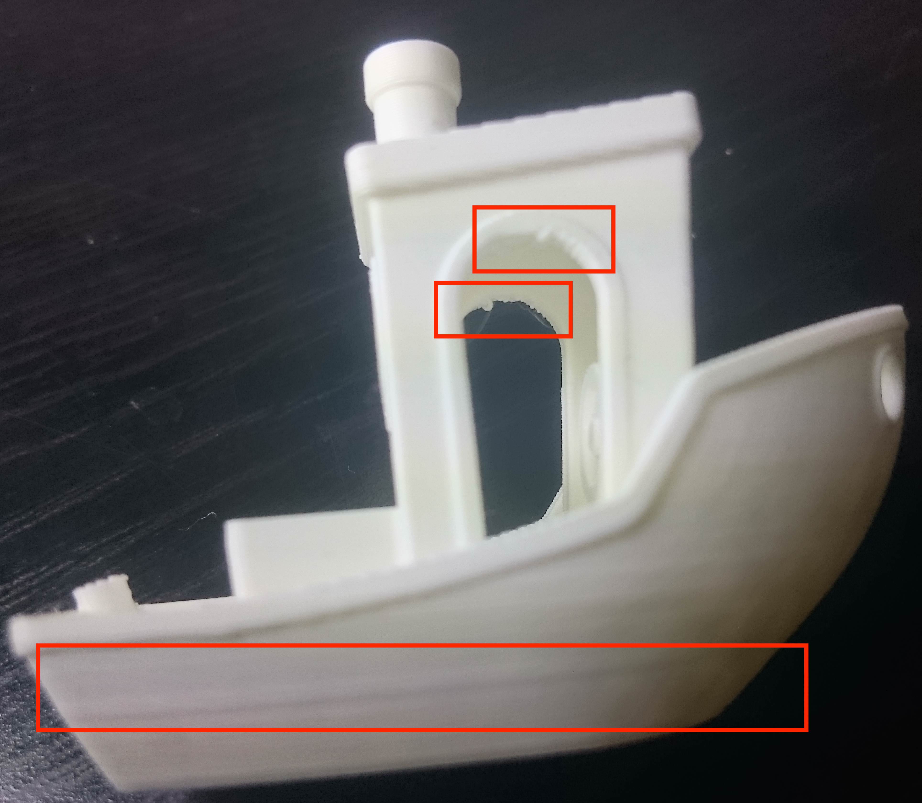

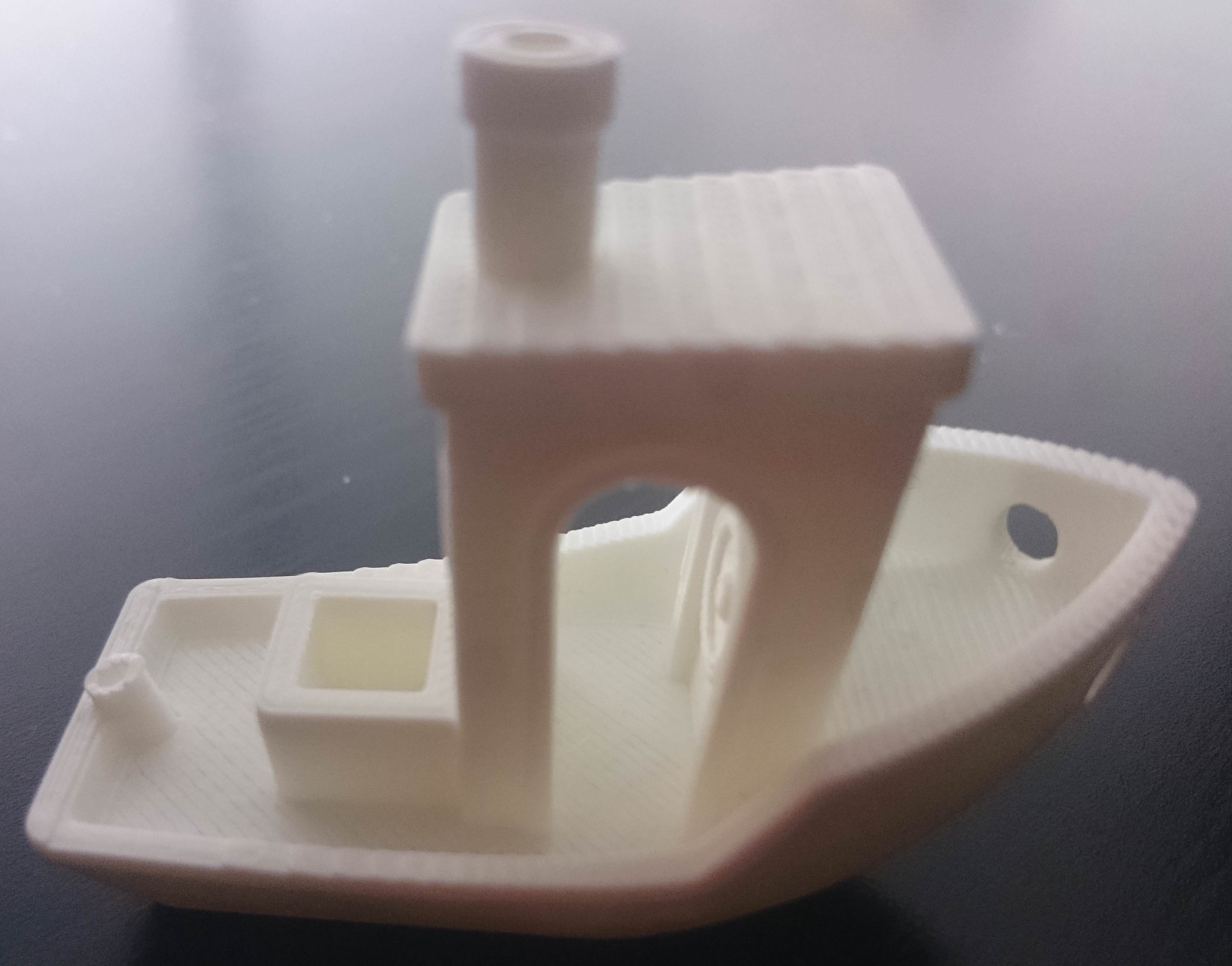

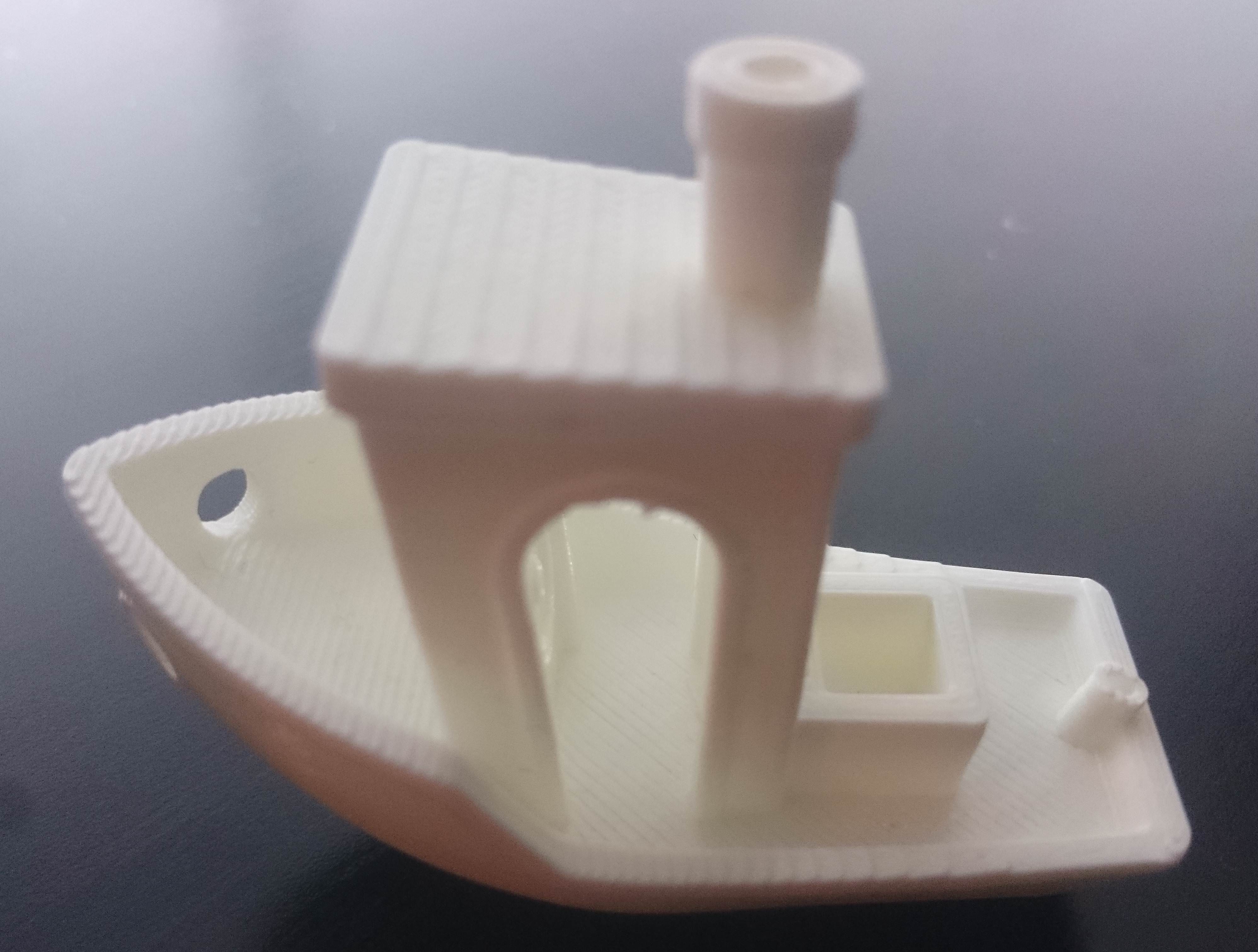

baikunz Posté(e) Novembre 17, 2017 Auteur Partager Posté(e) Novembre 17, 2017 Le 16/11/2017 at 18:30, nicolas65 a dit : et en le tournant à la main ? Pas encore essayé ! Je vais regarder ça juste après l'impression de mon benchy. J'ai imprimé un model pour un ami hier et j'ai pas trouvé le resultat top, du coup j'ai voulu tester un benchy pour voir ce que ça peut donner Sinon j'ai mon extrudeur qui grince bizarrement maintenant J'ai refais une vidéo je met à jour le topic dès que c'est uploadé ;-) Lien vers le commentaire Partager sur d’autres sites More sharing options...

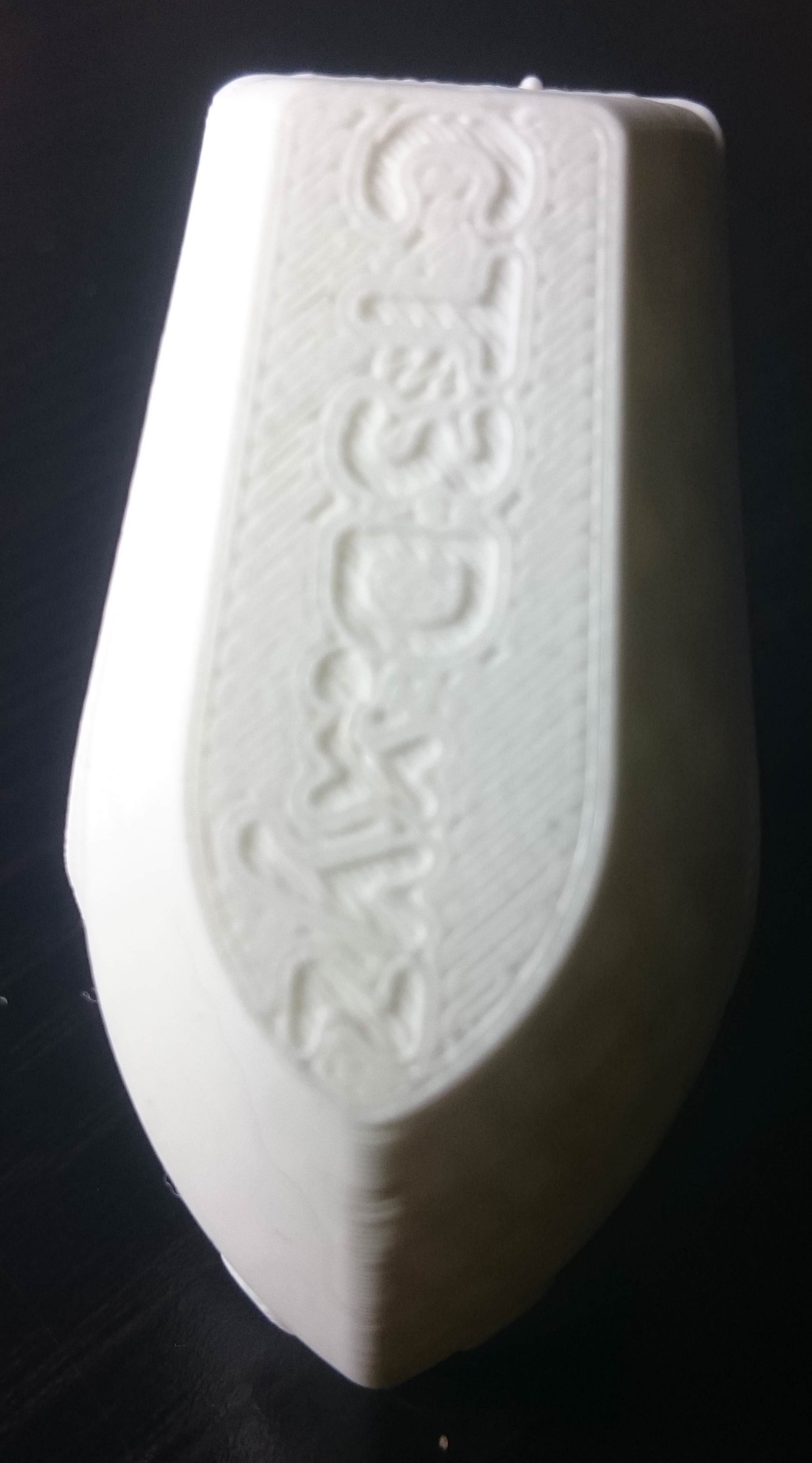

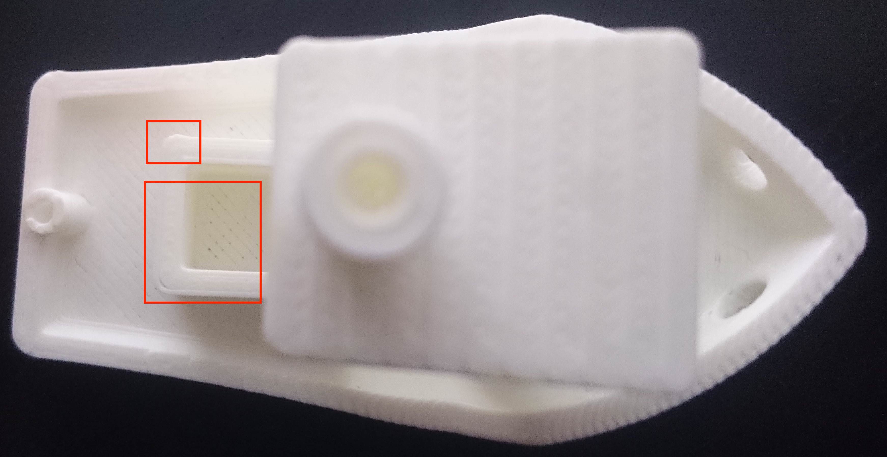

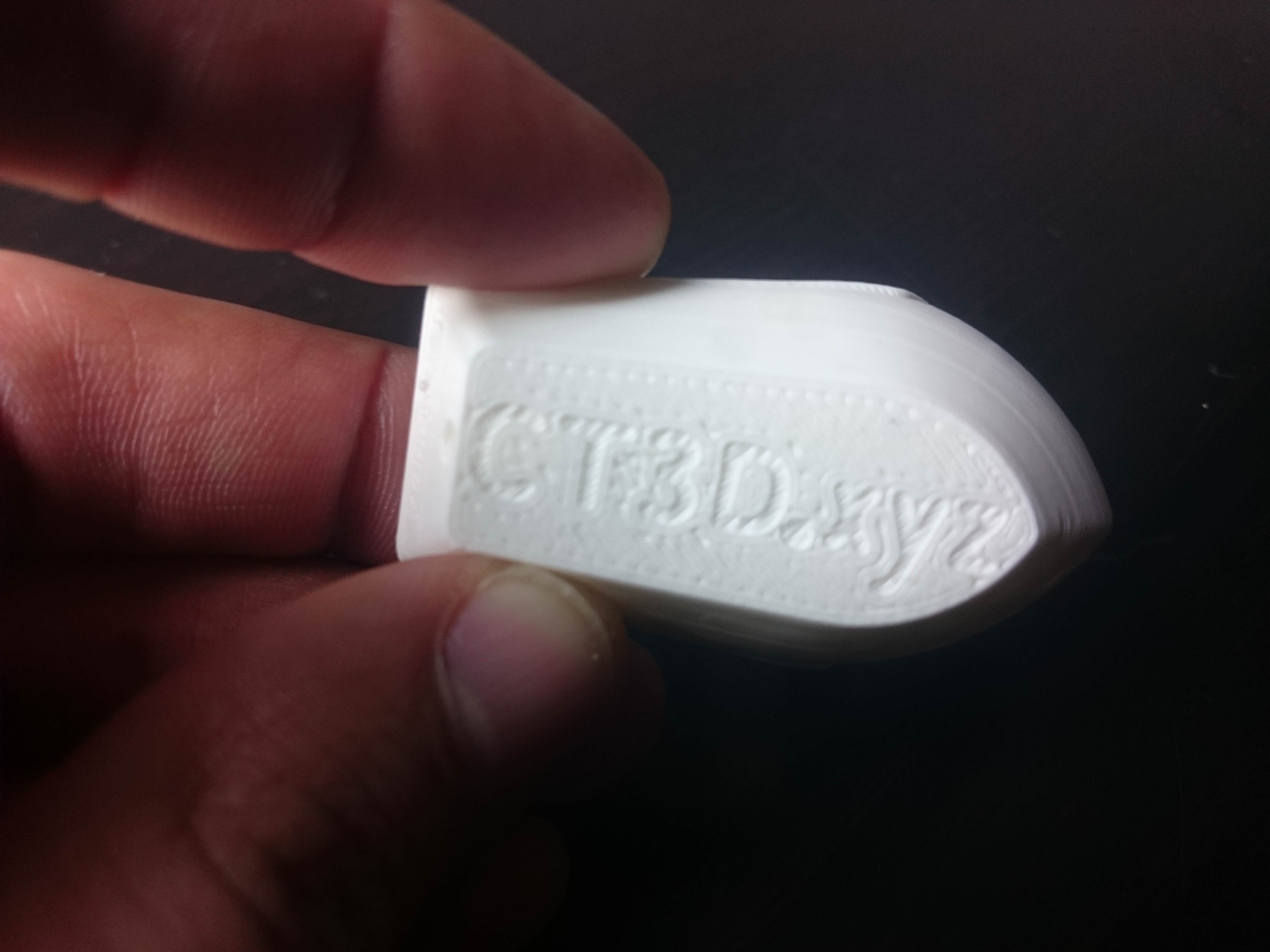

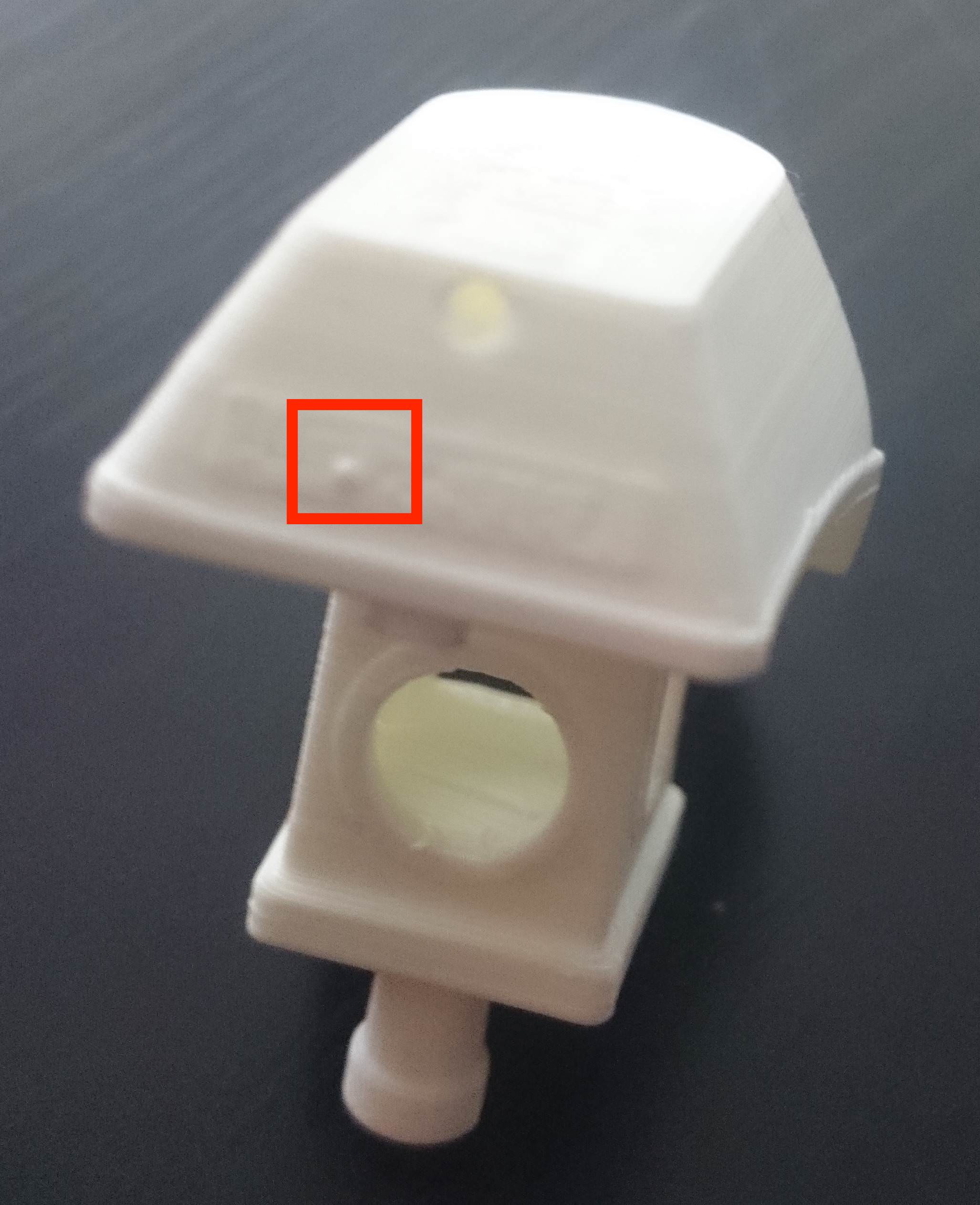

baikunz Posté(e) Novembre 17, 2017 Auteur Partager Posté(e) Novembre 17, 2017 (modifié) Hello, Bon j'ai fais un petit essai rapide (la buse avait refroidi donc j'ai pas pu dégager complètement le filament) tout à l'heure. Et il semble bien que le couinement se produit même à la main. Ca ressemble vraiment à un problème de frottement. J'ai refais une vidéo pour vous montrer tout ça. Au tout début et à la fin de la vidéo on entend le grincement (constant lors d'une extrusion simple). Et au milieu de la vidéo on entend à nouveau le couinement (uniquement lors des retraction/dé-retraction). Peut-être que l'ensemble mériterait d'être un peu huilé ? Ou peut être que le filament frotte contre le plastique quelque-part... Pour l'instant j'en sais pas plus. Sinon comme j'ai pu le dire tout à l'heure j'ai imprimé un modèle pour un ami hier, et j'ai pas vraiment été satisfait du résultat. Ici, on voit clairement que le texte n'est pas très lisible, et que part endroit il manque de la matière. Du coup j'ai décidé d'imprimer un benchy pour pouvoir mieux me repérer par rapport à ce qu'obtiennent les autres ! Et je dois dire que j'ai été vraiment satisfait par le résultat ! Quelques petits défauts certes mais c'est vraiment impressionnant. Pour l'impression j'ai utilisé le profile de Chris Elkins sous S3D en medium. Le résultat en photos Ici on voit que le haut des portes n'est pas très propres, j'imagine que c'est le filament qui n'est pas refroidi assez rapidement. En dessous une ligne qui fait le tour complet du bateau. Je ne vois pas trop d'ou ça peut venir. Les premières couches ne sont pas très propres, la mise au point n'est pas terrible mais on voit que ça manque un peu de matière. Les bridges sous le toit ne sont pas parfait, ça doit venir encore du refroidissement du filament qui n'est pas super efficace. Gros plan sur les premières couches. Une bavure sur la plaque arrière (dont le texte est presque lisible, surtout avec une lampe derrière :p) Vue d'ensemble. En haut un surplus de matière, en bas on voit encore un manque de matière. Autre vue d'ensemble. Voilà, désolé pour le roman photo Si vous avez des suggestions pour améliorer l'impression, n'hésitez pas ! EDIT: J'avais une question que j'ai posée au début, mais j'ai pas souvenir d'avoir eu réponse. J'ai mon axe Z qui est quasiment impossible à bouger à la main que ce soit machine arrêtée ou steppers désactivés. La seule façon de le bouger c'est à l'aide du coupleur en bas de l'axe. Est-ce que c'est normal ? Est-ce que ça peut signifier que la tige filetée est voilée ? Ou que quelque chose est trop serré ? Modifié (le) Novembre 17, 2017 par baikunz Question subsidiaire Lien vers le commentaire Partager sur d’autres sites More sharing options...
PrintOlivier Posté(e) Novembre 18, 2017 Partager Posté(e) Novembre 18, 2017 Il y a 10 heures, baikunz a dit : Ici, on voit clairement que le texte n'est pas très lisible, et que part endroit il manque de la matière. J'ai mon axe Z qui est quasiment impossible à bouger à la main que ce soit machine arrêtée ou steppers désactivés. La seule façon de le bouger c'est à l'aide du coupleur en bas de l'axe. Est-ce que c'est normal ? Est-ce que ça peut signifier que la tige filetée est voilée ? Ou que quelque chose est trop serré ? En ce qui concerne le manque de matière sur les couches horizontales c’est ici :https://www.logre.eu/wiki/RepRap_printDoctor#D.C3.A9faut_n.C2.B016.2C_Dessus-dessous_fragile Avec mise en pratique sur le benchy là :https://www.lesimprimantes3d.fr/forum/topic/10352-avis-creality-ender-2/?do=findComment&comment=127797 Pour la vis de l’axe Z qui est difficile à faire tourner, cela peut être normal si tu n’exerces pas ton effort parfaitement dans l’axe de la vis. Il faut pousser ou tirer avec 2 doigts sur les vis de l’écrou de la vis Z. Si dans ces conditions tu n’y arrives toujours pas, tu as peut être un délignage du moteur Z. Voir ici :https://www.lesimprimantes3d.fr/forum/topic/10033-cr-10-de-macmootpro/?do=findComment&comment=115970 Lien vers le commentaire Partager sur d’autres sites More sharing options...
baikunz Posté(e) Novembre 18, 2017 Auteur Partager Posté(e) Novembre 18, 2017 Il y a 12 heures, PrintOlivier a dit : En ce qui concerne le manque de matière sur les couches horizontales c’est ici :https://www.logre.eu/wiki/RepRap_printDoctor#D.C3.A9faut_n.C2.B016.2C_Dessus-dessous_fragile Avec mise en pratique sur le benchy là :https://www.lesimprimantes3d.fr/forum/topic/10352-avis-creality-ender-2/?do=findComment&comment=127797 Pour la vis de l’axe Z qui est difficile à faire tourner, cela peut être normal si tu n’exerces pas ton effort parfaitement dans l’axe de la vis. Il faut pousser ou tirer avec 2 doigts sur les vis de l’écrou de la vis Z. Si dans ces conditions tu n’y arrives toujours pas, tu as peut être un délignage du moteur Z. Voir ici :https://www.lesimprimantes3d.fr/forum/topic/10033-cr-10-de-macmootpro/?do=findComment&comment=115970 Hello ! Merci à toi pour la réponse ;-) Merci pour ton lien wiki j'étais déjà tombé dessus sur un de tes posts ;-) En fait j'avais déjà fait un diagnostique avec celui de Simplify3D, et j'avais déjà éliminé le problème du nombre de top/bottom layers. Le profile que j'ai utilisé est parametré sur 3 layers en top et bottom, pour un layer height de 0.2 soit environ 0.6mm au moins sur la couche supérieure. Ce qui devrait normalement être suffisant ? Du coup je penche plus pour le réglage d'extrusion multiplier qui est à .96 sur mon profile, et que je devrait peut-être ajuster un poil étant donné qu'il n'est pas calibré par rapport à ma machine. Pour étayer un peu le diagnostique, j'ai l'impression que mes lignes ne se pas très jointives, ce qui pourrait être un signe de sous-extrusion si je ne m'abuse. Qu'en penses-tu ? J'essayerai de passer à .97 voir si ça améliore un peu les choses. Pour ce qui est de l'axe Z, en fait le tourner n'est pas un problème en soit, j'arrive bien à faire tourner la tige filetée, notamment si je tourne le coupleur. Le problème c'est de faire bouger le portique de l'axe X lui même de haut en bas. Ici sur la vidéo, on voit très bien qu'il peut bouger le portique en appliquant une force très modérée, ce qui n'est pas du tout mon cas ! Impossible de la faire bouger ainsi sans faire tourner l'axe lui-même. (c'est à partir d'1m20 au cas ou le timestamp ne fonctionne pas dans le lien du forum). Lien vers le commentaire Partager sur d’autres sites More sharing options...
PrintOlivier Posté(e) Novembre 18, 2017 Partager Posté(e) Novembre 18, 2017 il y a 23 minutes, baikunz a dit : Le profile que j'ai utilisé est parametré sur 3 layers en top et bottom, pour un layer height de 0.2 soit environ 0.6mm au moins sur la couche supérieure. Ce qui devrait normalement être suffisant ? Dans le lien que j’ai donné vers le sujet Ender 2, le nombre de layers a été mis à 4 au lieu de 3 ? Sinon ton extruder patine peut être un peu ? C’est peut être lié à ton grincement ? il y a 24 minutes, baikunz a dit : J'essayerai de passer à .97 voir si ça améliore un peu les choses. Tu peux aussi essayé de mettre ton extruder multiplicateur à 1 pour voir ? il y a 25 minutes, baikunz a dit : Le problème c'est de faire bouger le portique de l'axe X lui même de haut en bas. Je répète que si tu ne peux pas faire descendre ton chariot X comme sur la vidéo tu as peut être un délignage de ton moteur Z avec la tige fileté ? Lien vers le commentaire Partager sur d’autres sites More sharing options...
