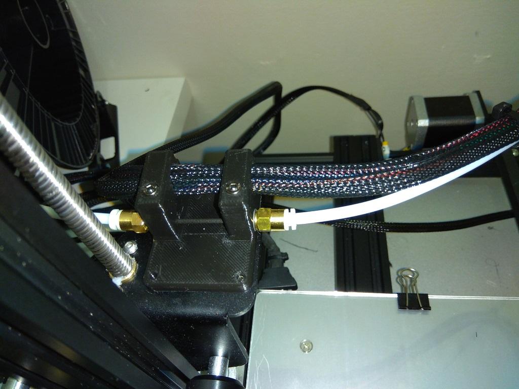

Chris67 Posté(e) Novembre 11, 2017 Auteur Partager Posté(e) Novembre 11, 2017 (modifié) Petite question aux habitués de la CR10 : Lors de petit déplacements rapides (vitesse d'impression 45mm/s), j'ai surtout le coté qui porte les moteurs qui vibre comme un cochon, ce qui ce répercute sur tout le montant et le roulement de l'axe Z en haut claque de toute ces forces, vue que le logement de celui-ci à du jeu. Y a t-il quelques choses à vérifier en particulier ? Merci beaucoup Impression en cours, 44h de passé Modifié (le) Novembre 11, 2017 par Chris67 Lien vers le commentaire Partager sur d’autres sites More sharing options...
PrintOlivier Posté(e) Novembre 11, 2017 Partager Posté(e) Novembre 11, 2017 il y a 21 minutes, Chris67 a dit : Y a t-il quelques choses à vérifier en particulier ? Il se peut que la tige filetée Z ne soit pas bien parallèle au guidage en Z ? A vérifier et à régler comme ici :https://www.lesimprimantes3d.fr/forum/topic/10033-cr-10-de-macmootpro/?do=findComment&comment=116113 Lien vers le commentaire Partager sur d’autres sites More sharing options...
Chris67 Posté(e) Novembre 11, 2017 Auteur Partager Posté(e) Novembre 11, 2017 Merci beaucoup PrintOlivier, je vais voire ca. Lien vers le commentaire Partager sur d’autres sites More sharing options...

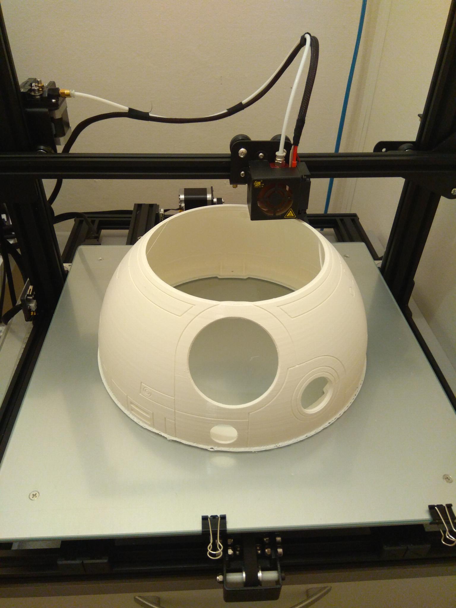

Chris67 Posté(e) Novembre 11, 2017 Auteur Partager Posté(e) Novembre 11, 2017 (modifié) Bordel, les boules, surtout à 5mm de la fin Pièce de 46h bonne pour la poubelle La 1ere fois que je vois ca, les vis de réglages du plateau ce sont complètement dévissé. pffff Modifié (le) Novembre 11, 2017 par Chris67 Lien vers le commentaire Partager sur d’autres sites More sharing options...
assniok Posté(e) Novembre 11, 2017 Partager Posté(e) Novembre 11, 2017 Il y a 5 heures, Chris67 a dit : Petite question aux habitués de la CR10 : Lors de petit déplacements rapides (vitesse d'impression 45mm/s), j'ai surtout le coté qui porte les moteurs qui vibre comme un cochon, ce qui ce répercute sur tout le montant et le roulement de l'axe Z en haut claque de toute ces forces, vue que le logement de celui-ci à du jeu. Y a t-il quelques choses à vérifier en particulier ? Merci beaucoup Impression en cours, 44h de passé Il y a 2 heures, Chris67 a dit : Bordel, les boules, surtout à 5mm de la fin Pièce de 46h bonne pour la poubelle La 1ere fois que je vois ca, les vis de réglages du plateau ce sont complètement dévissé. pffff Certainement à cause des vibrations... Lien vers le commentaire Partager sur d’autres sites More sharing options...
Chris67 Posté(e) Novembre 11, 2017 Auteur Partager Posté(e) Novembre 11, 2017 Oui surement, si maintenant faut mettre des nylstop !!!! C'est vrai que sur le haut de la pièces, y'a énormément de petit vas et vient, sinon faut que je fasse un process dans S3D en réduisant bien la vitesse la ou y'a ces petits mouvements. Lien vers le commentaire Partager sur d’autres sites More sharing options...
PrintOlivier Posté(e) Novembre 11, 2017 Partager Posté(e) Novembre 11, 2017 Il y a 2 heures, Chris67 a dit : Oui surement, si maintenant faut mettre des nylstop !!!! C'est vrai que sur le haut de la pièces, y'a énormément de petit vas et vient, sinon faut que je fasse un process dans S3D en réduisant bien la vitesse la ou y'a ces petits mouvements. C’est là première fois que l’on rencontre ça dans la section Creality de ce forum ! Mais il est vrai qu’on y trouve peu de CR-10S4 pour l’instant. Lien vers le commentaire Partager sur d’autres sites More sharing options...

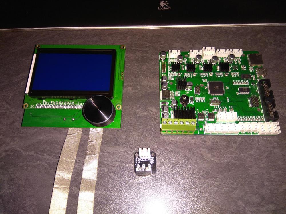

Chris67 Posté(e) Décembre 4, 2017 Auteur Partager Posté(e) Décembre 4, 2017 Salut à tous Vue que je suis entrain de tout changer sur la CR10, je voulais vous demander combien je pourrais mettre en vente la carte de la CR10-S avec son écran, je fournit aussi un endstop. Merci Lien vers le commentaire Partager sur d’autres sites More sharing options...
PrintOlivier Posté(e) Décembre 4, 2017 Partager Posté(e) Décembre 4, 2017 il y a 9 minutes, Chris67 a dit : Vue que je suis entrain de tout changer sur la CR10, je voulais vous demander combien je pourrais mettre en vente la carte de la CR10-S avec son écran, je fournit aussi un endstop. Et bien d’occasion je sais pas mais pour avoir une idée en neuf c’est environ 56€ livraison comprise !https://www.ebay.fr/itm/Fit-Creality-3D-CR-10S-S4-S5-Upgrade-Main-Board-motherboard-Control-Board-LCD-US/162747885051?hash=item25e487a5fb:g:xQoAAOSwl2haBlMZ Lien vers le commentaire Partager sur d’autres sites More sharing options...
Chris67 Posté(e) Décembre 4, 2017 Auteur Partager Posté(e) Décembre 4, 2017 il y a 5 minutes, PrintOlivier a dit : Et bien d’occasion je sais pas mais pour avoir une idée en neuf c’est environ 56€ livraison comprise !https://www.ebay.fr/itm/Fit-Creality-3D-CR-10S-S4-S5-Upgrade-Main-Board-motherboard-Control-Board-LCD-US/162747885051?hash=item25e487a5fb:g:xQoAAOSwl2haBlMZ Merci pour le lien PrintOlivier, j'avais chercher, mais apparemment pas correctement, désolé. Au cas ou ça intéresserais quelqu'un, je peux faire le lot à 50€ livré par Mondial relay Lien vers le commentaire Partager sur d’autres sites More sharing options...
thsrp Posté(e) Décembre 4, 2017 Partager Posté(e) Décembre 4, 2017 Tu equipes ta CR 10 en quoi??? Lien vers le commentaire Partager sur d’autres sites More sharing options...
sallinder Posté(e) Décembre 4, 2017 Partager Posté(e) Décembre 4, 2017 @Chris67 elle fonctionne bien? si tu es pas pressé je suis en train de voir avec gearbest pour du sav certainement un pb de carte mere si il me depanne pas je te la prendrai, tu changes pour quelle raison ? Lien vers le commentaire Partager sur d’autres sites More sharing options...

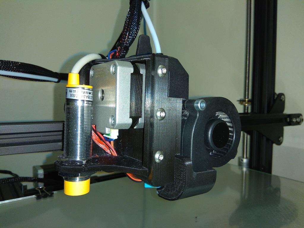

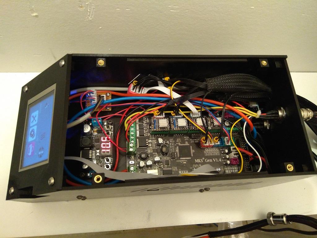

Chris67 Posté(e) Décembre 5, 2017 Auteur Partager Posté(e) Décembre 5, 2017 Il y a 11 heures, thsrp a dit : Tu equipes ta CR 10 en quoi??? J'ai mis une MKS Gen 1.4 avec écran 3.2", j'ai mis un capteur capacitif et installer un Titan Aero Je suis entrain de tout régler et après ce sera impression du boitier. Il y a 11 heures, sallinder a dit : @Chris67 elle fonctionne bien? si tu es pas pressé je suis en train de voir avec gearbest pour du sav certainement un pb de carte mere si il me depanne pas je te la prendrai, tu changes pour quelle raison ? Oui bien sur, elle fonctionne sans soucis. Vue qu'avec la taille du plateau en 400x400 un auto-leveling serait le bienvenue, j'avais encore en stock un capteur capacitif et une MKS Gen 1.4, j'ai donc tout changer. Lien vers le commentaire Partager sur d’autres sites More sharing options...
thsrp Posté(e) Décembre 5, 2017 Partager Posté(e) Décembre 5, 2017 il y a 25 minutes, Chris67 a dit : J'ai mis une MKS Gen 1.4 avec écran 3.2", j'ai mis un capteur capacitif et installer un Titan Aero Je suis entrain de tout régler et après ce sera impression du boitier. Oui bien sur, elle fonctionne sans soucis. Vue qu'avec la taille du plateau en 400x400 un auto-leveling serait le bienvenue, j'avais encore en stock un capteur capacitif et une MKS Gen 1.4, j'ai donc tout changer. Quand tu auras tout installé et que tout fonctionnera bien je reviendrai vers toi , car je fais assez souvent des changements de couleur et je n'arrive pas a les automatiser avec l'ecran tft32 ce dernier ne veut pas passer le bouton pause sur resume... Donc je me retrouve comme avant a faire les pauses manuellement en restant devant la machine....!!! Lien vers le commentaire Partager sur d’autres sites More sharing options...

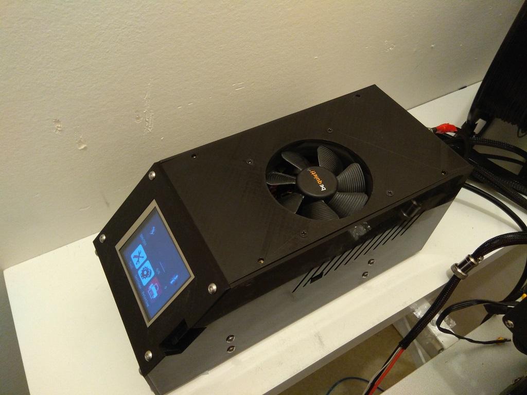

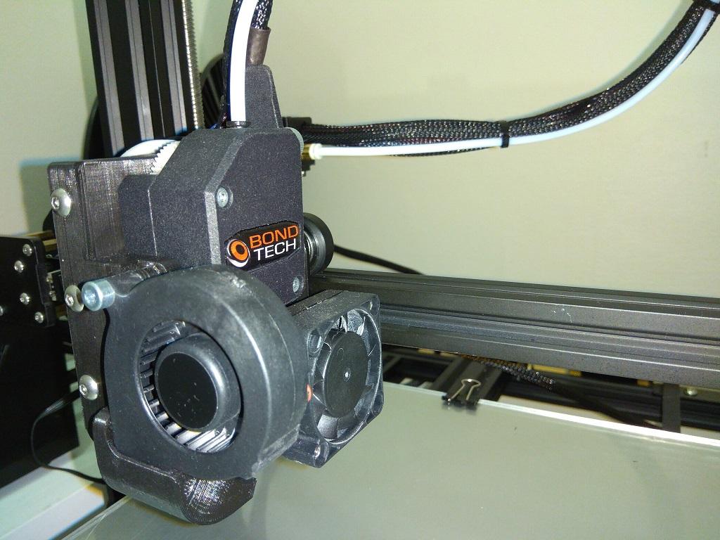

Chris67 Posté(e) Décembre 14, 2017 Auteur Partager Posté(e) Décembre 14, 2017 Le 10/12/2017 at 19:43, Corbak a dit : Titan aero ca doit envoyer la dessus ! Je pourrais pas te dire, je l'ai démonté. Je vais le mettre sur la Mega. J'ai démonter le Bondtech BMG pour le mettre sur la CR10, comme c'est la CR10 qui fera le plus gros des pièces, je préfère le BMG. Je lui ai aussi refait un boitier pour agencer correctement la MKS. Encore des choses à peaufiner, faut aussi que je rallonge les câbles du bed, sont vraiment courts ceux-là !!! 1 Lien vers le commentaire Partager sur d’autres sites More sharing options...
Baron06 Posté(e) Décembre 14, 2017 Partager Posté(e) Décembre 14, 2017 Joli boîtier ☺ Lien vers le commentaire Partager sur d’autres sites More sharing options...
rmlc460 Posté(e) Décembre 14, 2017 Partager Posté(e) Décembre 14, 2017 Ah ouais!! Ça en jette. Mes seule remarque: pas de filtration en entrée??? Pas de protection du ventilo (qui doit être monté en extraction, j'imagine!) Pour les rallonges, il y a ce qu'il faut <<<ici>>>, si ça peut te servir... Lien vers le commentaire Partager sur d’autres sites More sharing options...
Chris67 Posté(e) Décembre 15, 2017 Auteur Partager Posté(e) Décembre 15, 2017 (modifié) Il y a 13 heures, Baron06 a dit : Joli boîtier ☺ Merci Il y a 8 heures, rmlc460 a dit : Ah ouais!! Ça en jette. Mes seule remarque: pas de filtration en entrée??? Pas de protection du ventilo (qui doit être monté en extraction, j'imagine!) Pour les rallonges, il y a ce qu'il faut <<<ici>>>, si ça peut te servir... Merci J'ai pas encore regardé pour un filtre anti poussière. Le ventilo est monté en soufflerie pour les drivers et la carte. Merci pour le lien des rallonges, j'avais déjà lorgner dessus. Modifié (le) Décembre 15, 2017 par Chris67 Lien vers le commentaire Partager sur d’autres sites More sharing options...
rmlc460 Posté(e) Décembre 15, 2017 Partager Posté(e) Décembre 15, 2017 Il y a 6 heures, Chris67 a dit : Le ventilo est monté en soufflerie pour les drivers et la carte. Ce serait plus performant en extrayant l'air, afin de créer moins de rebonds, en optimisant et filtrant les entrées. Et quitte à faire dans le design, une tuyère en sortie, au cul du ventilo pour optimiser le flux, comme @nicolas65 l'a fait pour sa tête d'impression (elle aussi en aspiration) d'après le modèle utilisé dans l'aviation, ça peut doubler les perf du ventilo tout en diminuant la nuisance sonore et en protégeant les pales! Lien vers le commentaire Partager sur d’autres sites More sharing options...
