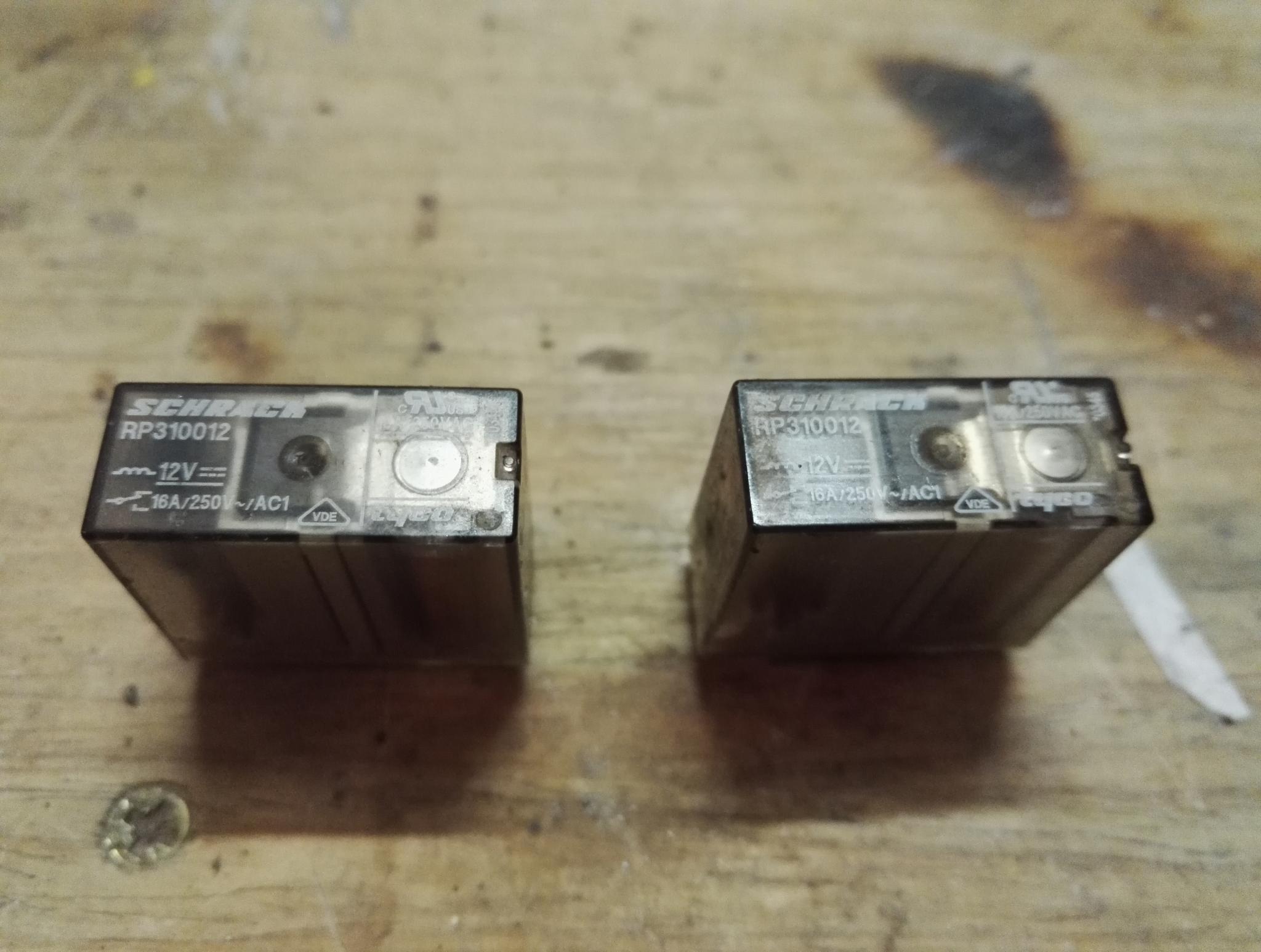

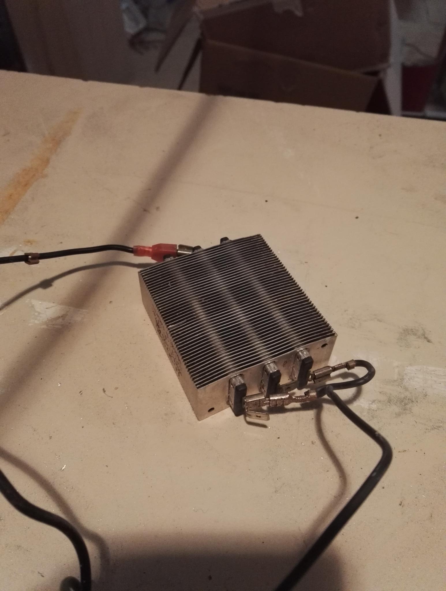

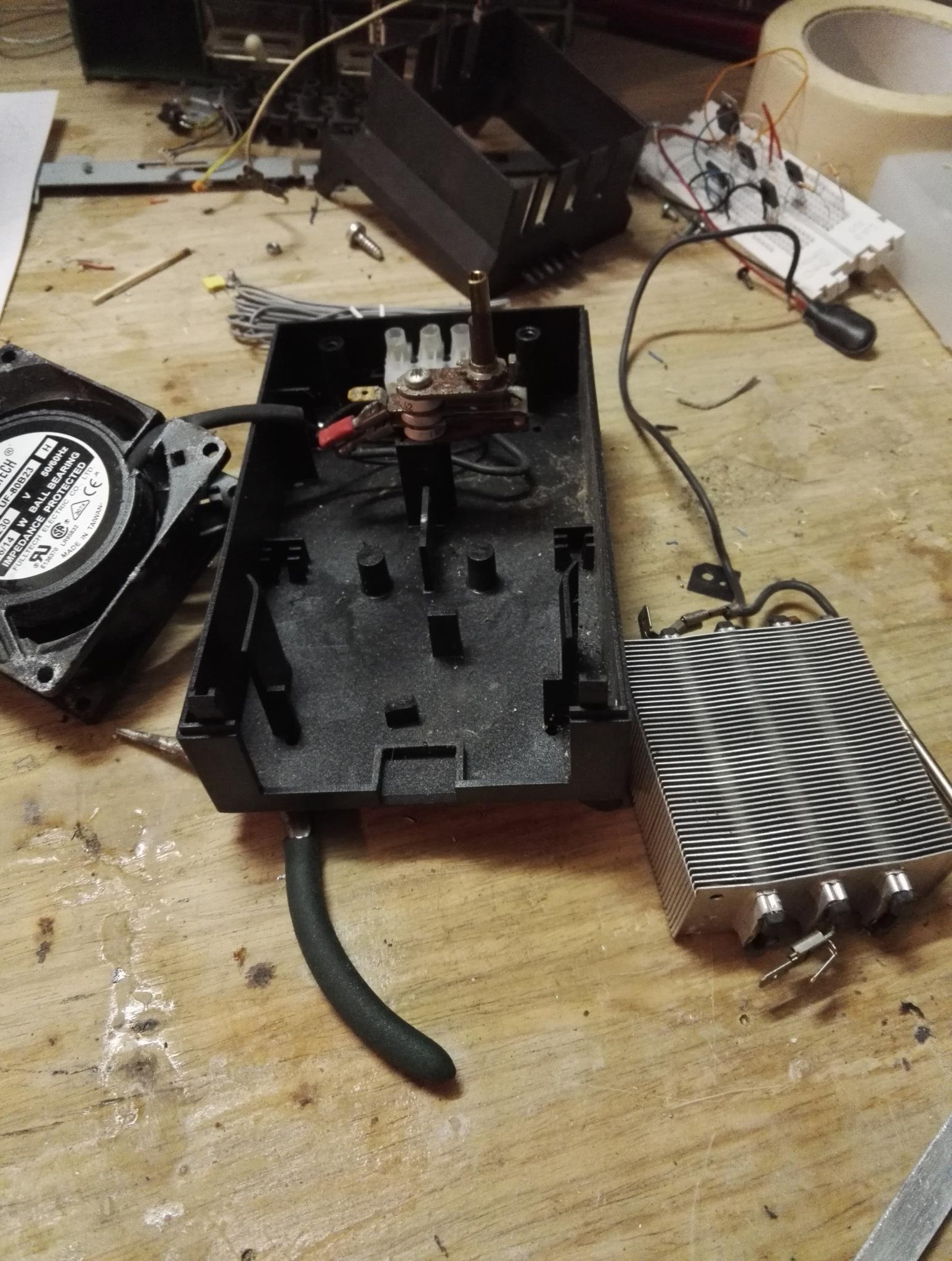

donc j'ai fait un tour dans mon grenier et voila ce que j'ai trouvé
des batteries de chauffages HR 300w 220v
donc je me suis dit que j'aillait passer ces petites bêtes sous mon plateau ( danger 220 volt)
donc y a plus qu'a fabriquer une commande 12 volt 220 volt
coup de chance voici ce qu'il me fallait
y a plus qu'a ce mettre au boulot

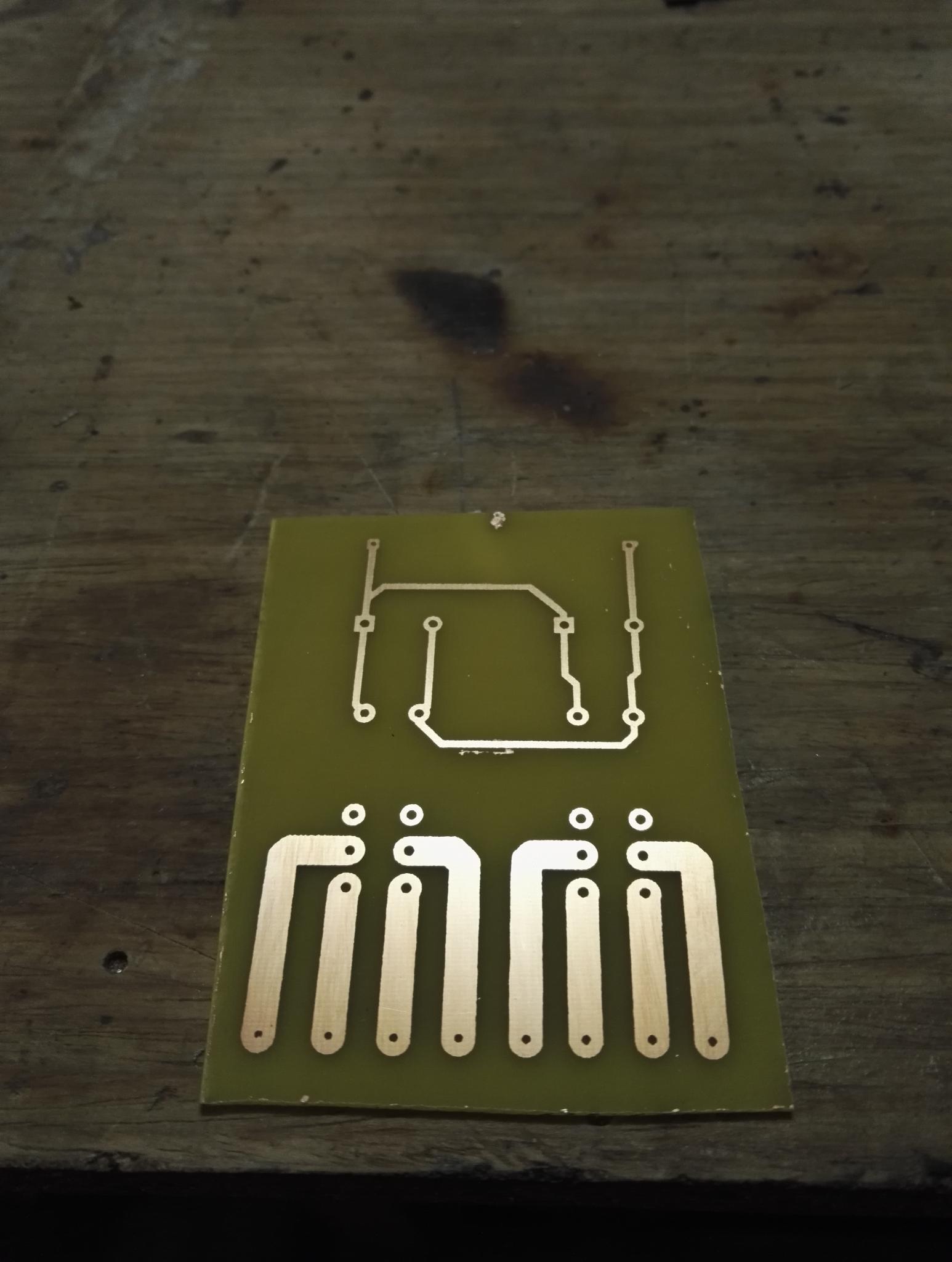

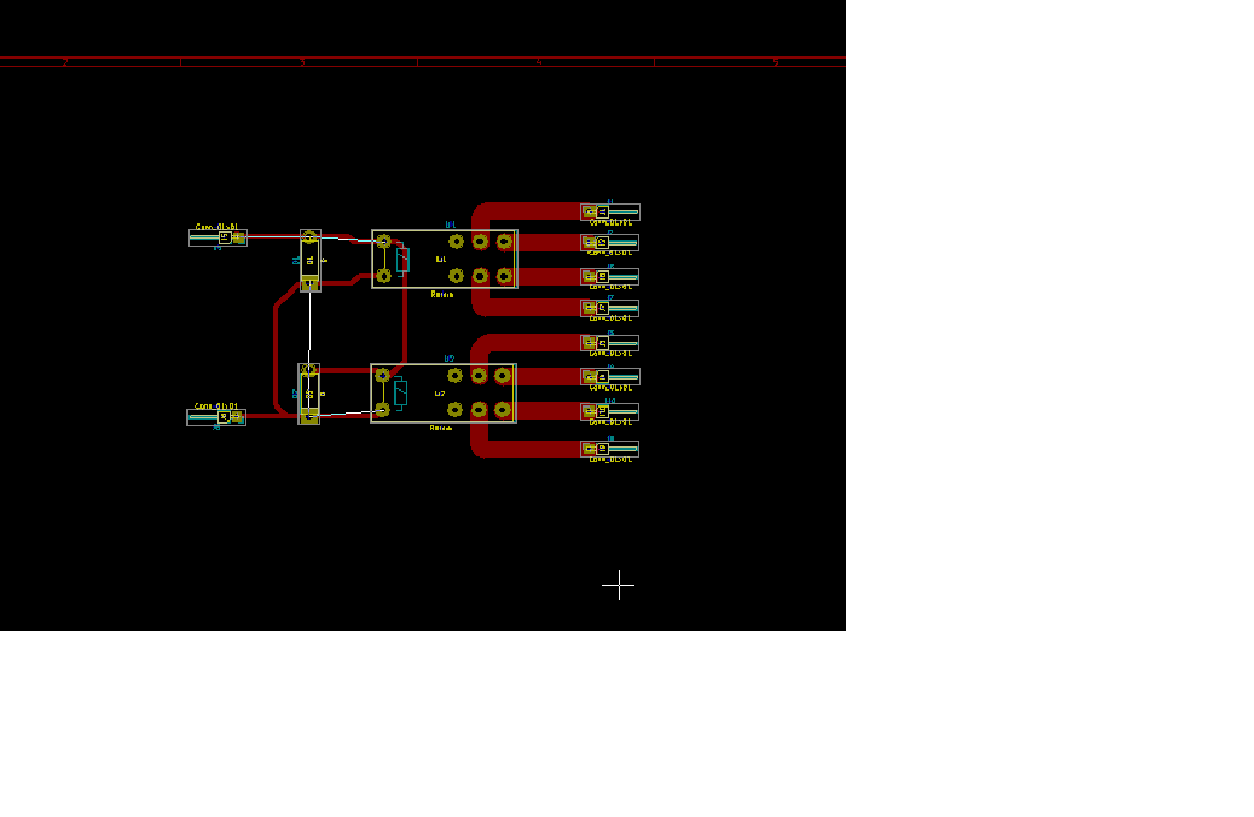

Plaque CI pour commande les chauffages du plateau
je vous raconterai la suite ...... et les avancer

Mais à ta place, comme tu "vise" HAUT (32A), je mettrais AU MOINS DES FUSIBLES RAPIDES entre la carte et l'alim...
T'as fait le CI avec un logiciel style "proteus" ou t'as simplement récupéré ça sur la toile ? Car si en + tu sais te servir de tels softs, je vais te demander des "tuyaux" !!!

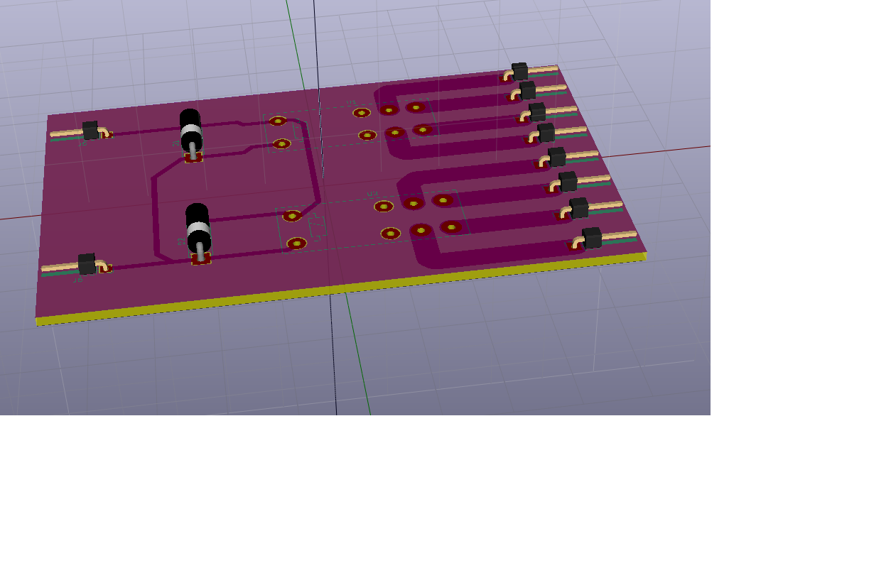

pour le logiciel j'utilise Kicad pour faire mes CI et aucun soucis pour les tuyaux si c'est dans mes cordes

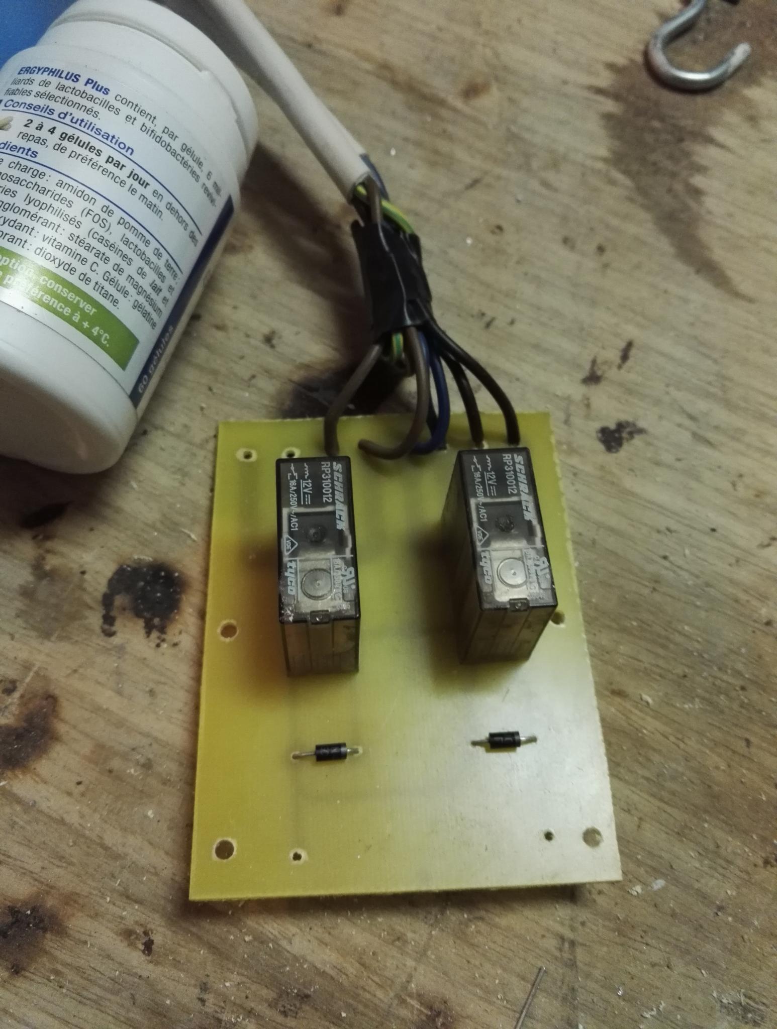

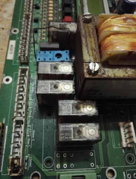

et voici quelque photoIMG_20171105_164506.thumb.jpg.ce89e1b943b1a4e8f2077b20085ec5af.jpg
Et voila la petite carte de commande pour le chauffage

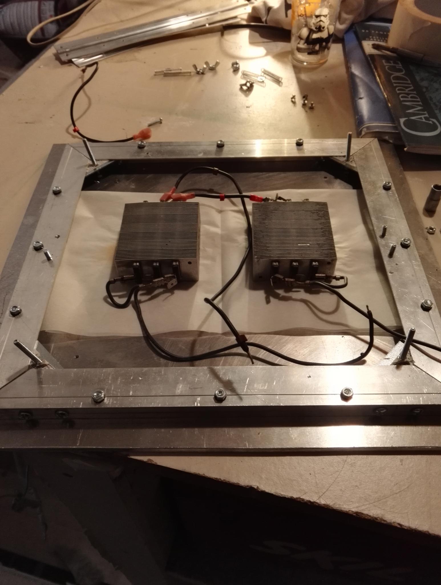

plus cas mettre les chauffages dans le plateau
à suivre .....

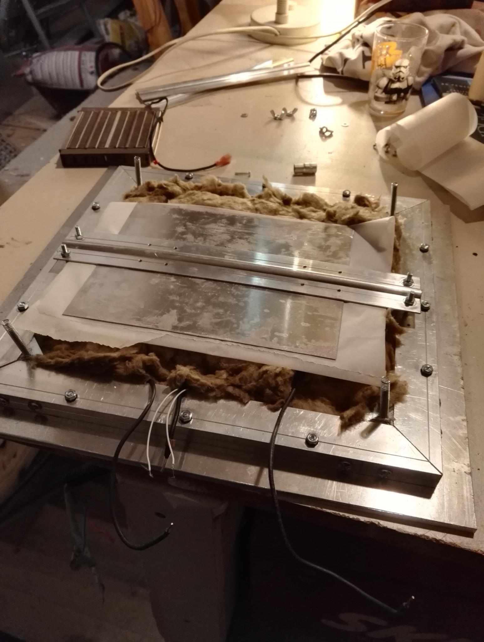

bon autour du plateau
pour faire l'isolation entre les radiateurs j'ai pris du papier sulfurisé comme isolant
j'y est penser après j'aurai pu utilise du téflon on verra pour les prochain test
une fois la boite refermer toujours la moumoute de roche qui dépasse
je vous post les tableau température aprés

bon je revient faire le retour d'expérience sur mon plateau cela fonctionne plutôt bien
il fait bien le boulot
par contre la diffusion de la chaleur vers les extrémités du plateau est plus compliquer
le centre pas de problème t° ok
il me faut 10 à 20 minute pour réussir à faire monté les bords ( 2 cm du bord ) à la bonne T°
du coup je ne peut pas lancer de grande impression sans avoir bien préchauffer mon plateau avant

Il y a 5 heures, vri8 a dit :
elle serve a chauffé des petit locals technique en hiver pour évité l'humidité et le froid
En regardant les photos, j'ai l'impression que le radiateur diffuse sur sa surface. S'il y avait une possibilité de supprimer certaines ailettes pour privilégier celles orientées vers le haut, peut-être que cela fonctionnerait mieux.
Lien vers le commentaire
Partager sur d’autres sites
les ailettes sont utiliser pour faire circuler le courant faut que je regarde, si je ne vais pas modifier sa résistance si j'en coupe
après j'avais penser a mettre des petits morceaux de feuille d'alu entre chaque ailettes faut que je test
