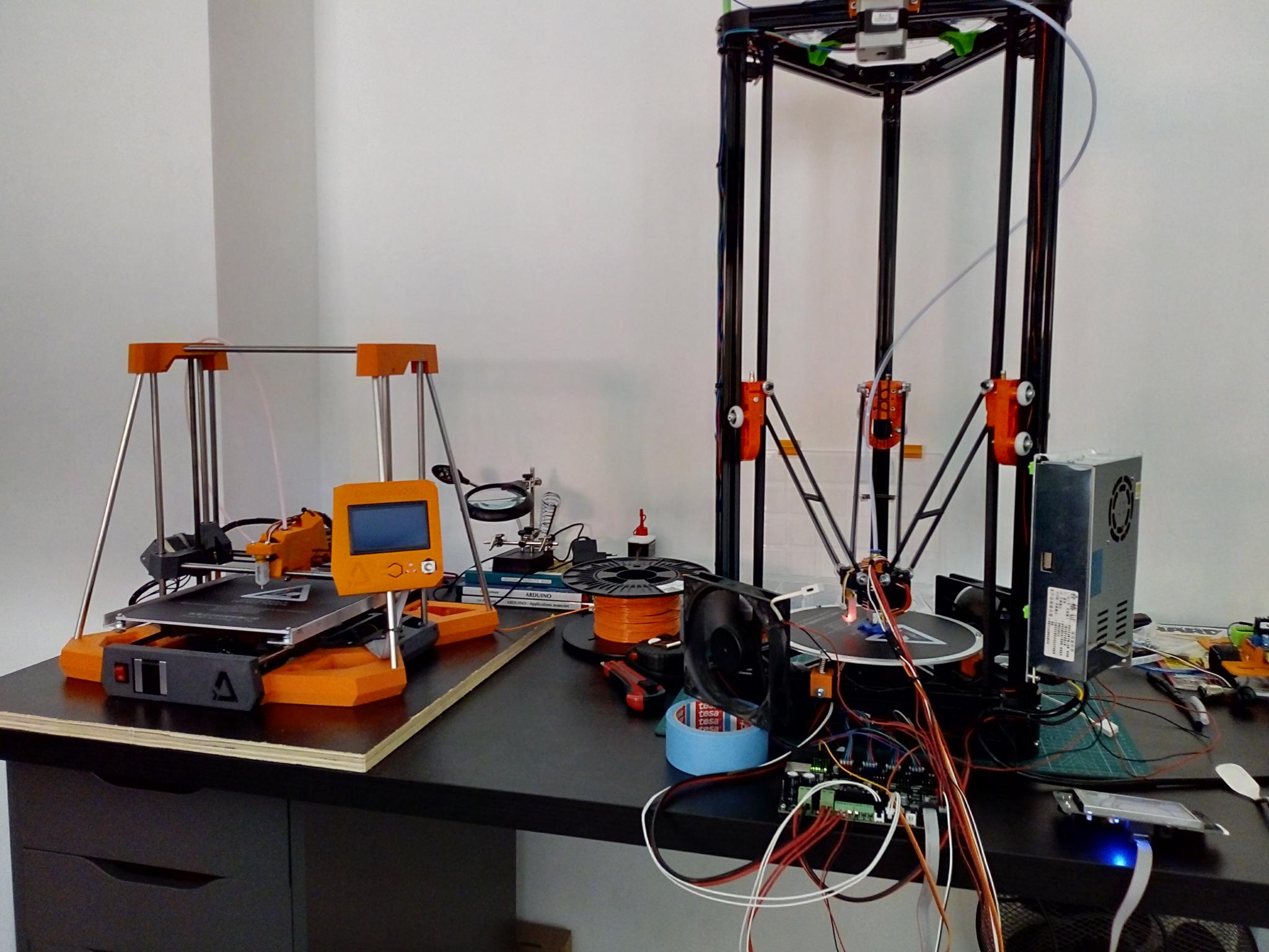

IDM Posté(e) Novembre 5, 2017 Partager Posté(e) Novembre 5, 2017 Bonjour, Je viens de cramer ma carte Trigorilla de mon Anycubic Kossel Linear Plus et je pense que c'est l'occasion de la remplacer par une MKS SBase 1.3 avec un écran TFT. Est ce que le changement est judicieux ? Quelqu'un a t-il déjà réalisé cette modification ? D'avance merci. Lien vers le commentaire Partager sur d’autres sites More sharing options...

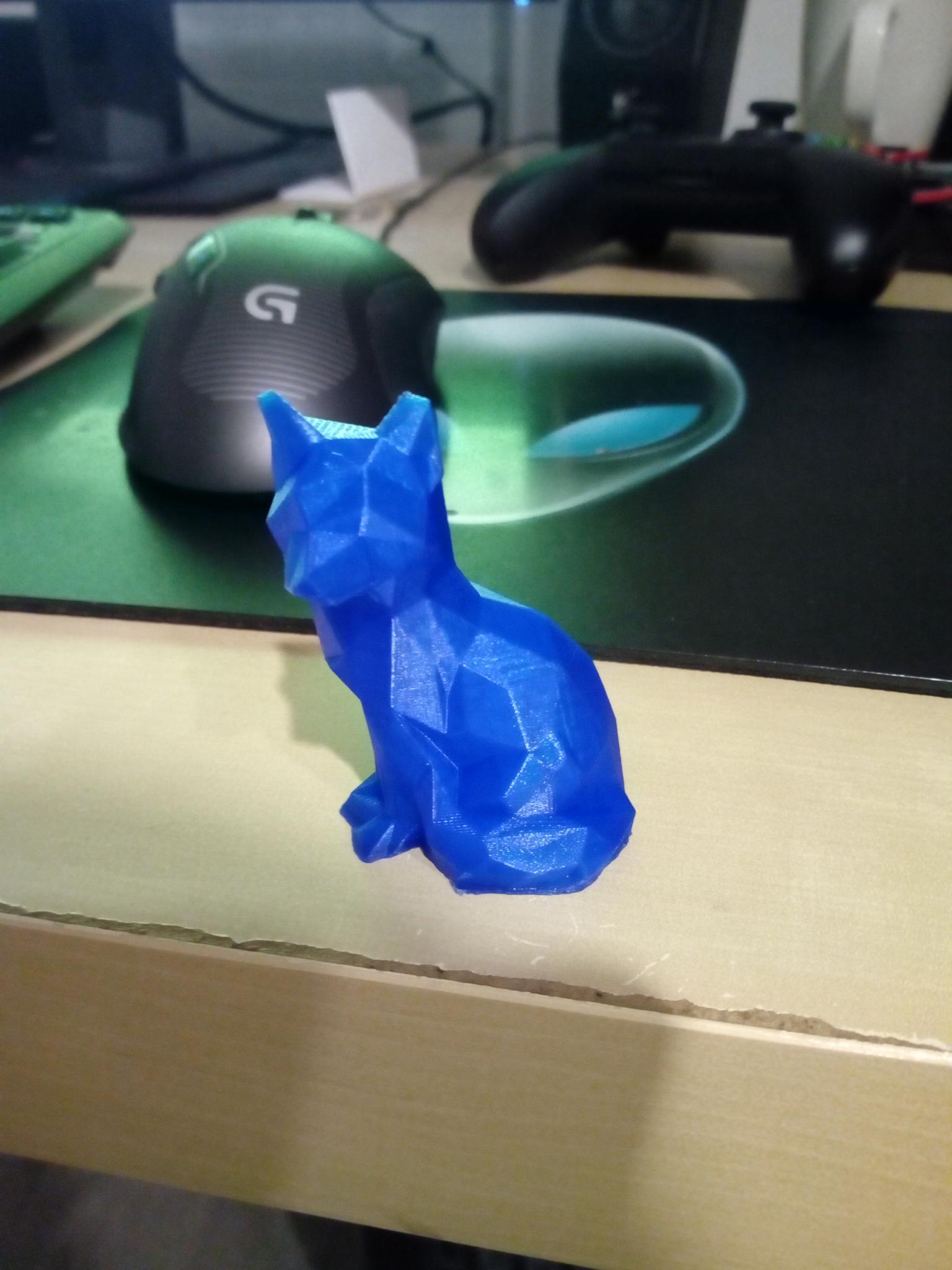

jagof Posté(e) Novembre 5, 2017 Partager Posté(e) Novembre 5, 2017 J'avais une Kossel Flsun qui marchai sur Mks base 1.5 . Je suis passé sur Sbase . Il n'y a rien de compliqué . Il y a un petit temps d'adaptation avec Smoothieware quand on viens de Marlin .C'est un peu différant . Autocalibration impec , vraiment rien a redire . J'ai plus qu'a organisé une peu tout ce bordel La qualité est bonne ! Lien vers le commentaire Partager sur d’autres sites More sharing options...
IDM Posté(e) Novembre 6, 2017 Auteur Partager Posté(e) Novembre 6, 2017 Merci pour ton retour Jagof. Me voilà rassuré pour la suite ! L'impression du renard est vraiment pas mal ! Je reçois la carte demain. Où as-tu récupéré les infos de configuration pour ta carte et ta Kossel ? D'avance merci. Christophe Lien vers le commentaire Partager sur d’autres sites More sharing options...

IDM Posté(e) Novembre 23, 2017 Auteur Partager Posté(e) Novembre 23, 2017 Bonsoir, La smoothieboard fonctionne à merveille. Je rencontre cependant des difficultés pour l'installation d'un BL-TOUCH. Il s'allume sans soucis, mais il ne veut pas répondre aux commandes lancées. Pour info, le pin servo est connecté à P1.23, j'ai essayé aussi sur P1.24 avec les valeurs qui vont bien dans le config.txt. Le switch est connecté à P1.28. Quelqu'un a-til rencontré les même soucis ? D'avance merci. IDM Lien vers le commentaire Partager sur d’autres sites More sharing options...
jagof Posté(e) Novembre 23, 2017 Partager Posté(e) Novembre 23, 2017 Tien voila mon fichier config avec Bltouch fonctionnel : config Regarde si il est semblable au tien . J'utilise P1.23 aussi . Pour le commander , tu utilise les commandes M280 S3.0 et M280 S7.0 ? Lien vers le commentaire Partager sur d’autres sites More sharing options...
IDM Posté(e) Novembre 24, 2017 Auteur Partager Posté(e) Novembre 24, 2017 (modifié) Bonjour Jagof, J'ai trouvé mon problème : mon firmware n'était pas à jour. Mais je vais comparer quand même En revanche, la commande G30 ne fonctionne pas (ma buse se plante dans le milieu du plateau, même avec la commande M280 S3), je passe par un G28, M280 S3, G31, M280 S7, M500, G28. As-tu essayé P1.24 ? qui me semble plus pratique pour le câblage ? Merci. Modifié (le) Novembre 24, 2017 par IDM Lien vers le commentaire Partager sur d’autres sites More sharing options...
jagof Posté(e) Novembre 24, 2017 Partager Posté(e) Novembre 24, 2017 As tu bien mis le Fil noir sur "-" et le blanc sur "S" ? en cap d’inversion le Bltouch ne fonctionne pas et s’écrase sur le plateau . Non j'ai toujours utilisé la P1.23 . Ça fonctionne, donc je ne me suis pas poser de question . Lien vers le commentaire Partager sur d’autres sites More sharing options...
