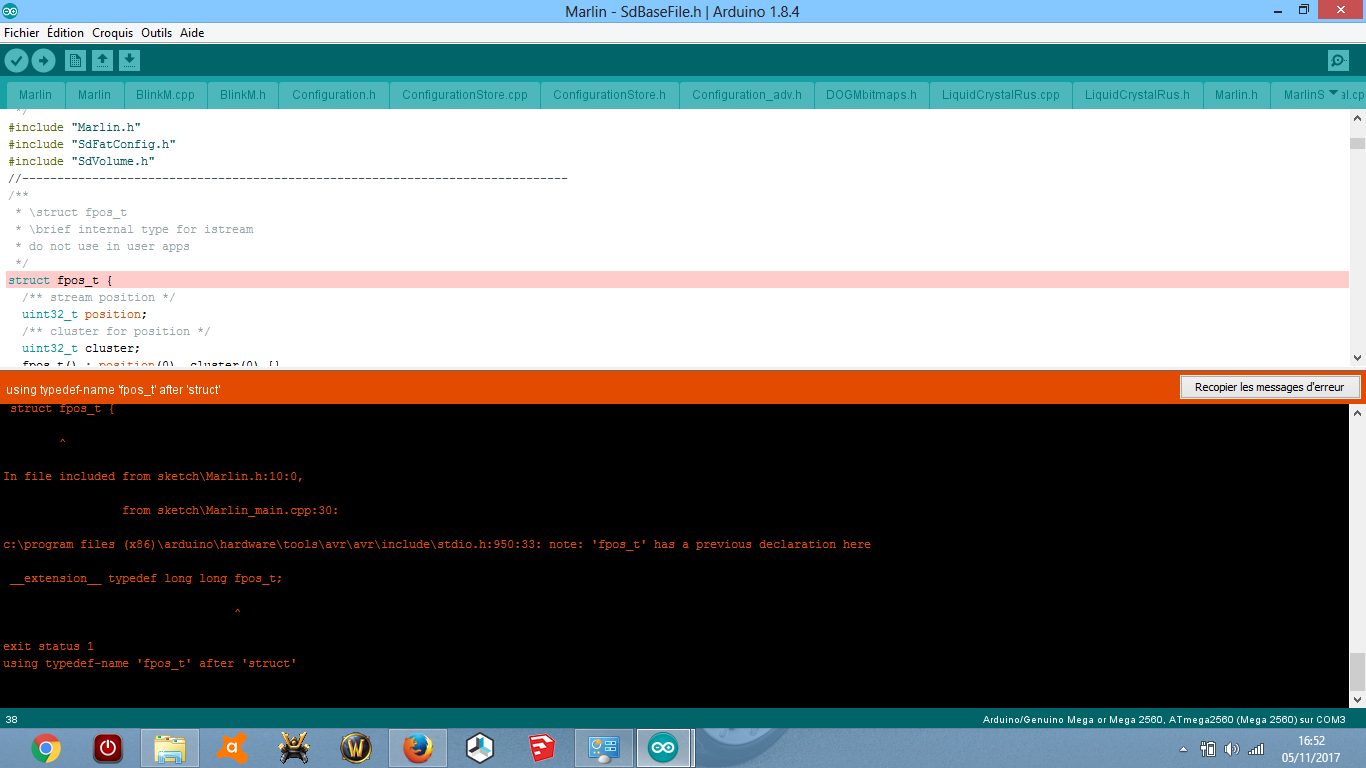

pascal_lb Posté(e) Novembre 5, 2017 Partager Posté(e) Novembre 5, 2017 il y a 31 minutes, Tchaoboy a dit : bon alors j'ai bien essayé la technique de Chris V. https://www.lesimprimantes3d.fr/forum/topic/6757-tutoriel-connexion-à-une-mega-2560-ou-à-une-gt2560-avec-arduino/ mais évidement... ya toujours un couillon pour qui ça déconne à la fin!!! c'est bibi ... tu utilises arduino IDE 1.8.4 et il faut utiliser une ancienne version de arduino IDE 1.0.1 par exemple... Lien vers le commentaire Partager sur d’autres sites More sharing options...
Tchaoboy Posté(e) Novembre 5, 2017 Auteur Partager Posté(e) Novembre 5, 2017 il y a 9 minutes, pascal_lb a dit : tu utilises arduino IDE 1.8.4 et il faut utiliser une ancienne version de arduino IDE 1.0.1 par exemple... ahhh ouais c'est bon ça à téléversé mais toujours le pb... le retour Z monte un peu au lieu de descendre Lien vers le commentaire Partager sur d’autres sites More sharing options...

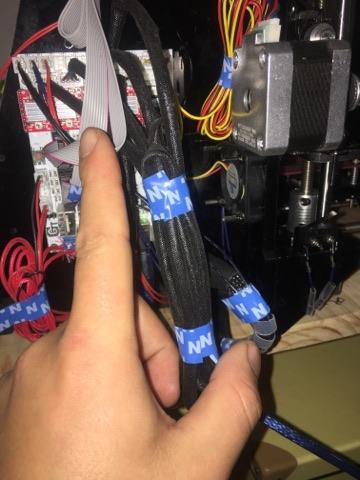

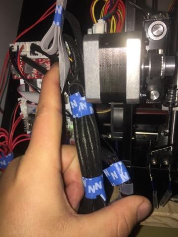

pascal_lb Posté(e) Novembre 5, 2017 Partager Posté(e) Novembre 5, 2017 (modifié) il y a 3 minutes, Tchaoboy a dit : alors quand je remet false on revient tout bêtement au problème initial : qaund je fais home le z monte un peu, comme si il avait déjà cliqué sur le endstop et qu'il remontait ( quand je clique sur x ya un premier mouvement vers la gauche, ça clique puis ça revient de quelque mm sur la droite... peut etre une autre piste) tu ne m'as pas répondu sur les branchements... peux tu faire une photo de tes branchement sur ta carte.. ? Modifié (le) Novembre 5, 2017 par pascal_lb Lien vers le commentaire Partager sur d’autres sites More sharing options...
Tchaoboy Posté(e) Novembre 5, 2017 Auteur Partager Posté(e) Novembre 5, 2017 haha oui je ne t'ai pas répondu pour les branchements pck je voulais d'abord essayer de berner la machine en mettant le endstop Y et son câble a la place du endstop Z... résultat les endstop marchent très bien... ça ne viens pas d'eux quand je fais home sur Y avec le endstop normalement Z ça stop très bien Lien vers le commentaire Partager sur d’autres sites More sharing options...
Invité Posté(e) Novembre 5, 2017 Partager Posté(e) Novembre 5, 2017 (modifié) salut désoler mais ta mis tout t'est endstop sur le mème driver une photos pour ton câblage et ton problème sera résolut Modifié (le) Novembre 5, 2017 par Invité Lien vers le commentaire Partager sur d’autres sites More sharing options...
Tchaoboy Posté(e) Novembre 5, 2017 Auteur Partager Posté(e) Novembre 5, 2017 ... là je passe pour un con non? hahaha non sans blague un grand grand grand merci j'en avais marre de tourner les deux tiges à la main!! je vais retourner à de nouveaux réglages du coup mais j'ai vu certains qui disent avoir viré le ressort de la vis qui vient cliquer le Z endstop et moi aussi je me suis rendu compte que ya un souci de longueur de cette vis... tu fais comment toi? Lien vers le commentaire Partager sur d’autres sites More sharing options...
