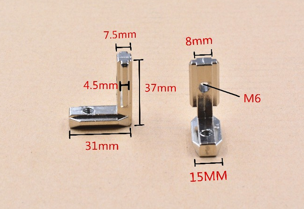

Latino Posté(e) Juillet 4, 2018 Partager Posté(e) Juillet 4, 2018 Bonsoir, merci pour cette réponse complète, jai pris le temps de regarder les différents éléments pour assembler l'Hevo :). Je pense partir sur une hauteur de 700 mm pour les profilé 30*30. Ce qui me ferait des tiges de 600 mm pour l'axe z. Une autre question pour les équerres en L il faut bien prendre le type A ( sur le lien aliexp.. https://m.fr.aliexpress.com/item/32772827830.html?trace=wwwdetail2mobilesitedetail&productId=32772827830&productSubject=T-slot-L-type-90-degree-EU-standard-3030-aluminum-profile-Inside-corner-connector-bracket-with&spm=a2g0s.9042311.0.0.27426c37mx1Bdn&dp=fdcbd2695329fffe79cdae90b47518db&af=240682&cv=47843&afref=https%3A%2F%2Fwww.lesimprimantes3d.fr%2Fforum%2Ftopic%2F10882-projet-hypercube-evolution-ii-budget-450%25E2%2582%25AC%25E2%2599%25A6%2F%3Fpage%3D13&mall_affr=pr3&aff_platform=aaf&cpt=1530734318346&sk=VnYZvQVf&aff_trace_key=7c1dffb06bf8485b8db3e79eb52e9d86-1530734318346-03288-VnYZvQVf&terminal_id=8755f50e46e249d4a9446b4003527c98 ) Une autre question il y a t'il une technique pour couper les tiges lisses ? Merci pour les futur reponses je posterais sur mon post une capture d'écran du fichier Excel ( j'évite de polluer ton post ) merci ! Lien vers le commentaire Partager sur d’autres sites More sharing options...
lion02 Posté(e) Juillet 5, 2018 Auteur Partager Posté(e) Juillet 5, 2018 pour les equerres Pour couper les tiges lisses sans les abimer. Un étau Deux morceaux de bois tendre pour mettre sur les mâchoires de l’étau. Une meuleuse avec disque metal Gants et lunette de protection. lion02 Lien vers le commentaire Partager sur d’autres sites More sharing options...

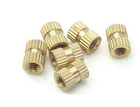

Latino Posté(e) Juillet 6, 2018 Partager Posté(e) Juillet 6, 2018 Une dernière question, pour les inserts en m3 sur la page de la Hevo sur thingiverse il disent de mettres de inserts en M3 5*5, sur la page 8 De ton post tu mets une référence de insert en M3 Mais en 4*4, puis-je rester sur ta référence ou partir sur des inserts en M3 5*5 ? Lien vers le commentaire Partager sur d’autres sites More sharing options...
lion02 Posté(e) Juillet 6, 2018 Auteur Partager Posté(e) Juillet 6, 2018 Bonjour, J'ai utilisé les deux en fonction du type de pièce que j'ai imprimé Sur les pièces HYPERCUPE THINGIVERSE je crois que c'et du 5 effectivement et sur mes pièces je mets systématiquement du 4. En exemple le chariot X est en 4, en diamètre 5 les rivets font du dégât lors de l'insertion pas assez de matière, voir lien dans mon post pour l'autre chariot x qui est mieux. lion02 Lien vers le commentaire Partager sur d’autres sites More sharing options...

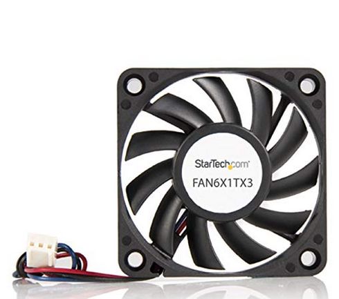

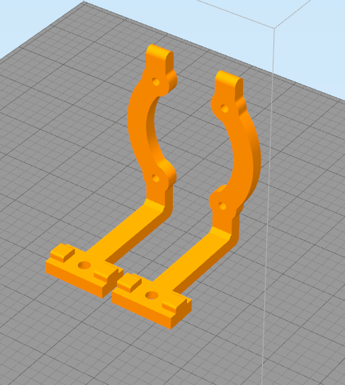

lion02 Posté(e) Octobre 20, 2018 Auteur Partager Posté(e) Octobre 20, 2018 Bonjour, Ajout du refroidissement des drivers de ma ramps 1.4 de mon hypercube EVOII Pièces dessinées avec Fusion 360, quatre rivets M3 * 4*4 MM pour vis de 3mm et un ventilateur de 60mm sur roulement à billes. Fixation sur profilé 30X30 Support gauche ventilateur ramps 1.4 profile 3030-5.stl Support droite ventilateur ramps 1.4 profile 3030-5.stl Lion02 Lien vers le commentaire Partager sur d’autres sites More sharing options...

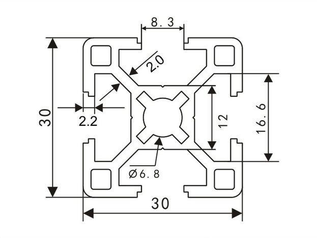

Adisma Posté(e) Octobre 22, 2018 Partager Posté(e) Octobre 22, 2018 Hello, je profite d'un topic actif sur l'hypercube pour poser ma question de noob. C'est quel format les profilés ? Celui-ci convient : https://www.amazon.fr/Profil-aluminium-20-Longueurs-standard/dp/B075CH7878/ref=olp_product_details?_encoding=UTF8&me= ? Merci Lien vers le commentaire Partager sur d’autres sites More sharing options...
lion02 Posté(e) Octobre 22, 2018 Auteur Partager Posté(e) Octobre 22, 2018 (modifié) Bonjour c'est du 3030, regarde en page 2 https://www.motedis.fr/shop/index.php lion02 Modifié (le) Octobre 22, 2018 par lion02 Lien vers le commentaire Partager sur d’autres sites More sharing options...
Adisma Posté(e) Octobre 22, 2018 Partager Posté(e) Octobre 22, 2018 il y a 58 minutes, lion02 a dit : Bonjour c'est du 3030, regarde en page 2 https://www.motedis.fr/shop/index.php lion02 Merci mais ça pointe vers la page d'accueil. C'est type I ou B qu'il faut (ou encore un autre) ? Lien vers le commentaire Partager sur d’autres sites More sharing options...
lion02 Posté(e) Octobre 22, 2018 Auteur Partager Posté(e) Octobre 22, 2018 C'est du B Lien vers le commentaire Partager sur d’autres sites More sharing options...
lion02 Posté(e) Octobre 22, 2018 Auteur Partager Posté(e) Octobre 22, 2018 https://www.motedis.fr/shop/Profile-a-rainures/Profile-30-B-Type-rainure-8/Profile-aluminium-30x30-B-Typ-rainure-8::99999432.html Lien vers le commentaire Partager sur d’autres sites More sharing options...

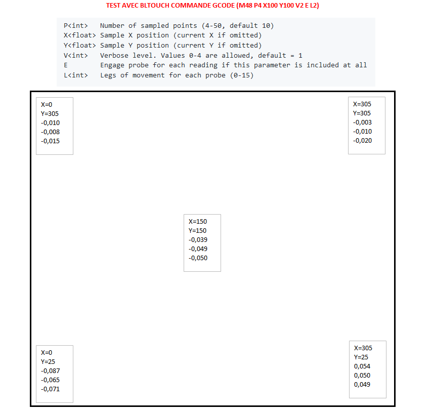

lion02 Posté(e) Octobre 24, 2018 Auteur Partager Posté(e) Octobre 24, 2018 Bonsoir, Réglage de mon plateau avec la commande GCODE M48, merci @Tekila63 ci dessous les mesures au quatre coins et centre lion02 Lien vers le commentaire Partager sur d’autres sites More sharing options...

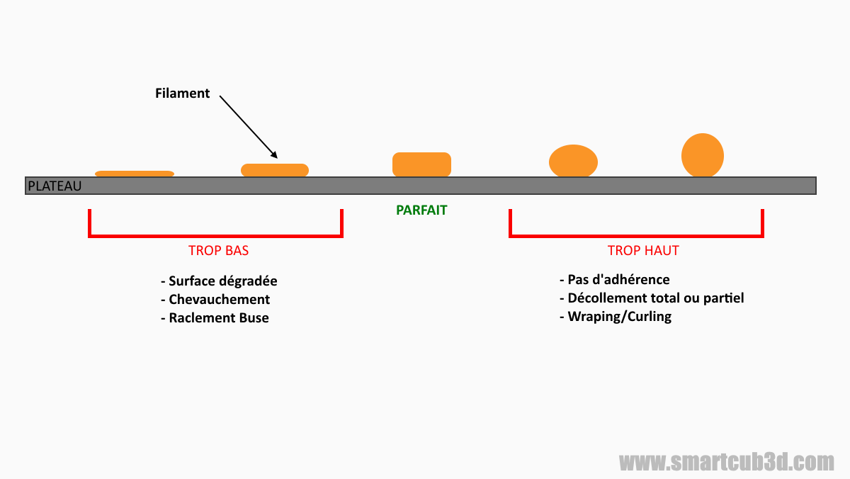

lion02 Posté(e) Octobre 25, 2018 Auteur Partager Posté(e) Octobre 25, 2018 Bonsoir, Je profite du réglage du plateau ci dessus pour décrire ma méthode du réglage de l'offset Z sur mon hypercube Donc une fois mon plateau bien réglé comme ci dessus je lance un Z-10 dans le menu " contrôle des molettes" SIMPLIFY 3D Mesure à faire une seule fois pour connaitre la distance entre la buse et le plateau. (Je rappelle que dans configuration.h j'ai "#define Z_PROBE_OFFSET_FROM_EXTRUDER 0") Mesure faite avec le plateau et la buse en température d'impression. je lance la commande M851 Z-(la distance entre la buse et le plateau mesurée ci dessus) pour moi Z-1.2 M500 et vérification avec M851. je lance une première impression et en fonction du résultat je répète le réglage en augmentant la valeur z- pour écraser un peu plus ou je diminue la valeur z- si trop écrasé. M851 Z-....... M500 M851 Je peaufine le réglage de 1/10 en 1/10 voir 5/100 du z- en fonction de l'aspect de la première couche, aspect lisse sans effet patte d’éléphant le réglage est correct Patte d’éléphant = trop écrasé = un petit 1/10 ou 5/100 en plus Si les ligne d'impression sont visibles même légèrement pas assez écrasé = un petit 1/10 ou 5/100 en moins Voilà je n'utilise jamais le réglage avec la feuille de papier. lion02 Lien vers le commentaire Partager sur d’autres sites More sharing options...
