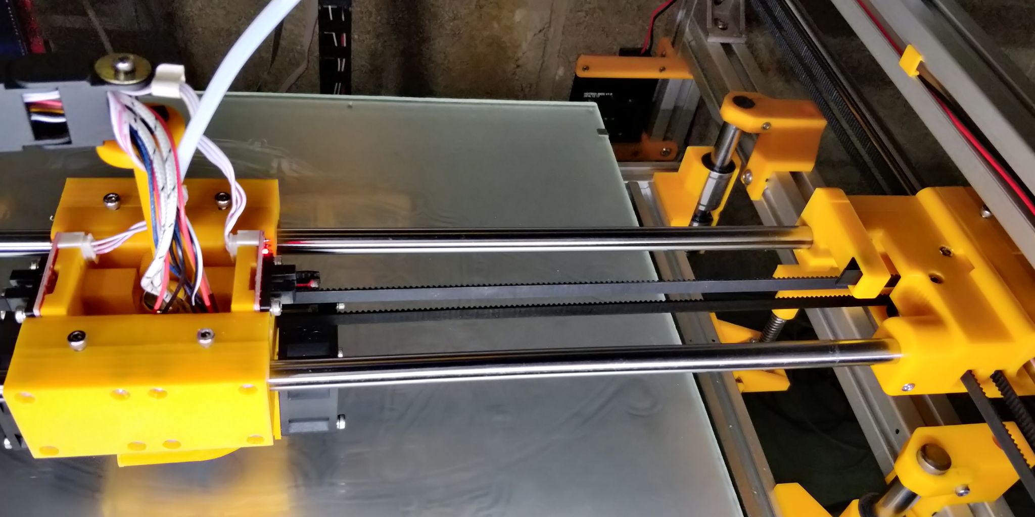

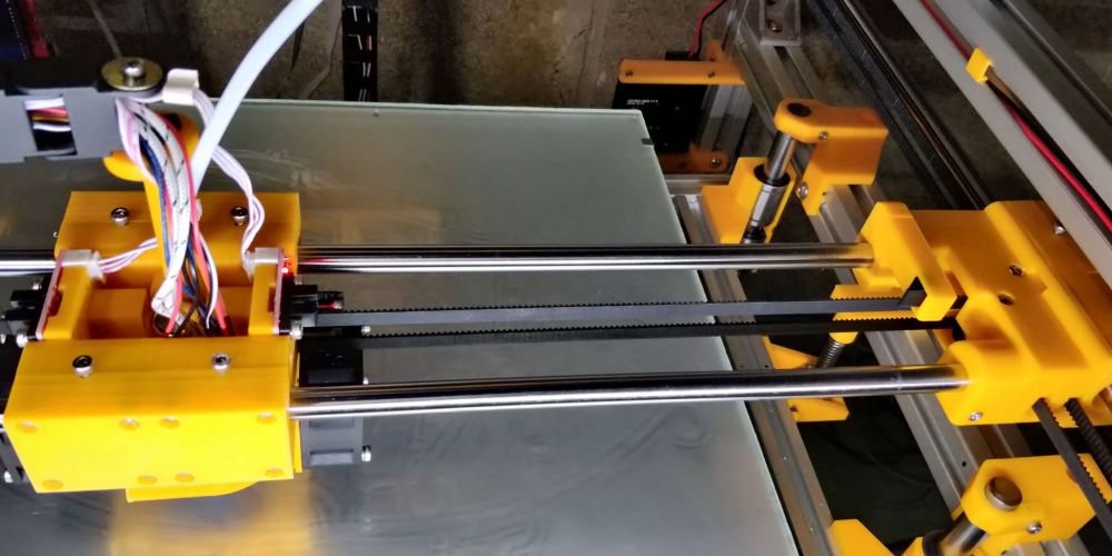

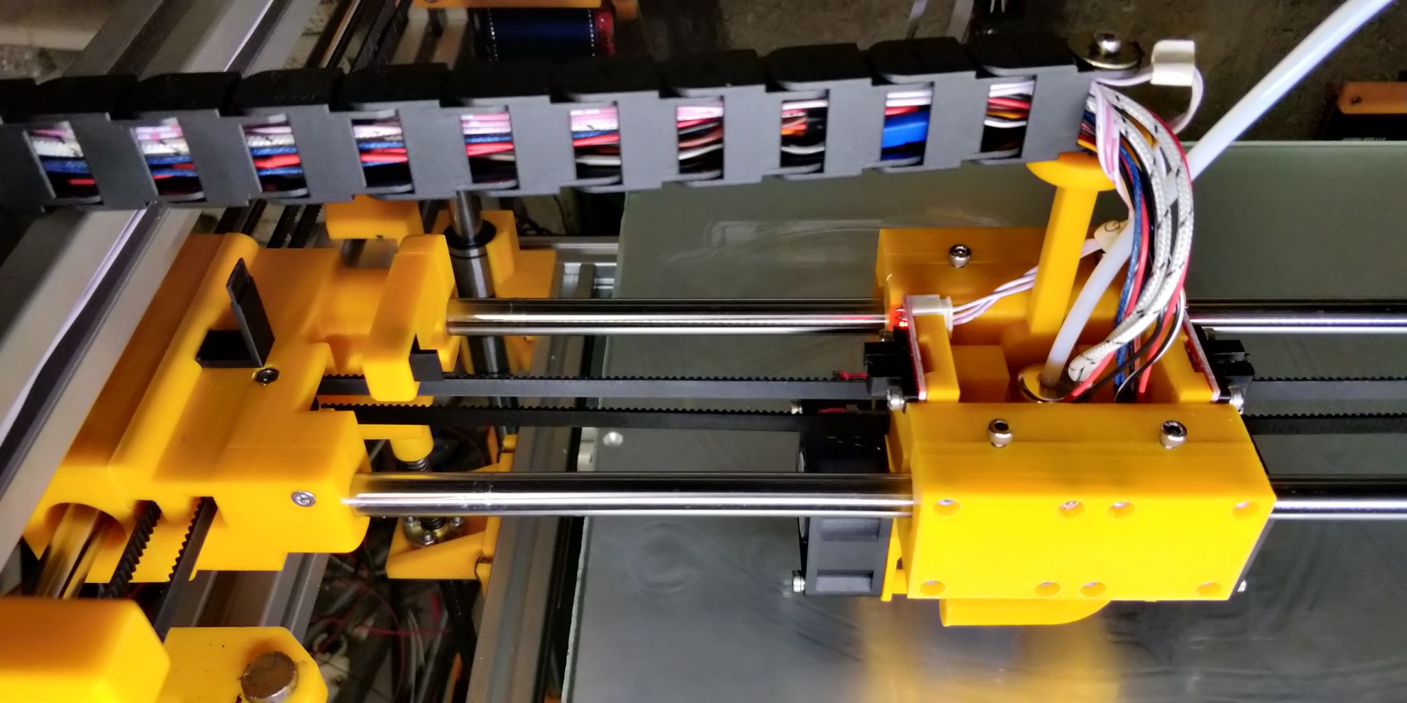

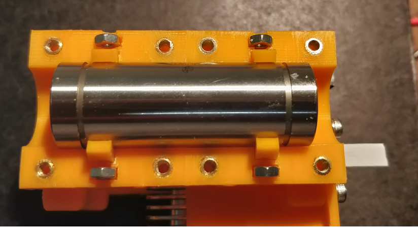

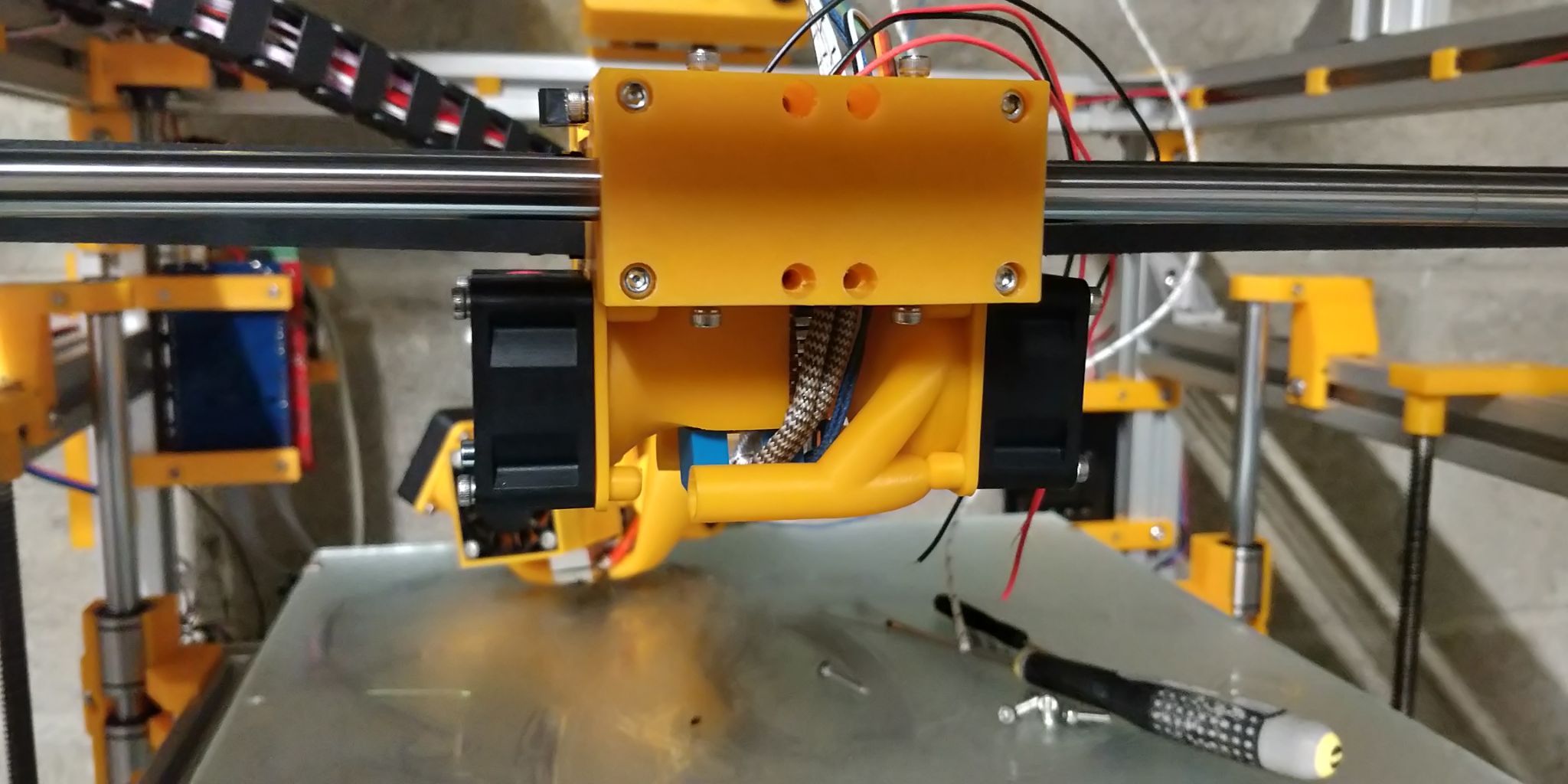

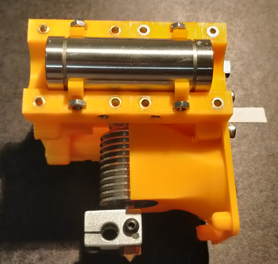

Karno Posté(e) Mars 25, 2020 Partager Posté(e) Mars 25, 2020 il y a 23 minutes, lion02 a dit : Pour la première question concernant les barres verticales et horizontales je suis passé en horizontale pour eviter le porte a faux du chariot x avec les barres verticales. Les barres horizontales permettent d'avoir une très bonne rigidite du chariot x et pour moi qui imprime en buse 0,3mm ave couche de 0.1 j'avais besoin de cette précison mecanique. Ok merci. Donc un retour très positif sur l'aspect mécanique de cette option. Je pense que je changerai pour le prochain modèle. Lien vers le commentaire Partager sur d’autres sites More sharing options...

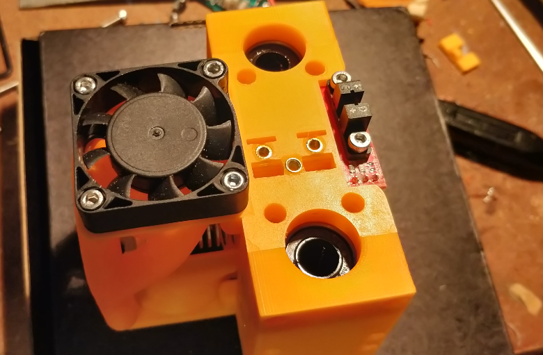

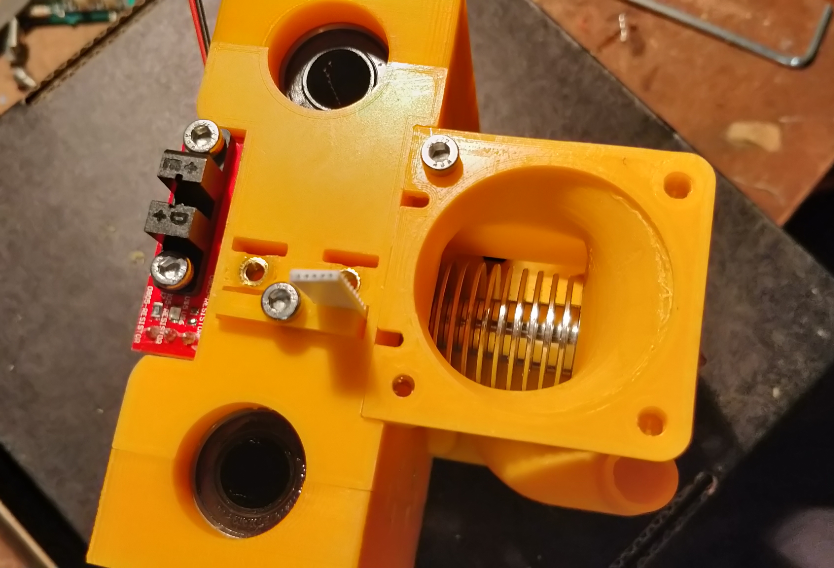

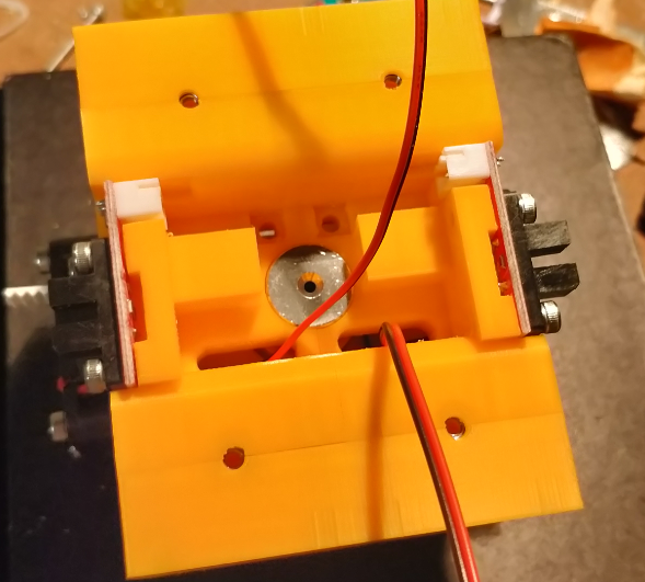

Karno Posté(e) Mars 25, 2020 Partager Posté(e) Mars 25, 2020 il y a 15 minutes, lion02 a dit : Pour ta deuxième question concernant les capteurs optiques du chariot x je ne comprends pas ta question, peux tu mettre un petit dessin que je comprenne. Désolé je vais essayer d'être un peu plus clair: Pour le moment, sauf erreur de ma part, le design le plus commun est celui de l'image ci dessus, avec le capteur optique logé sur le chariot en rouge (le capteur n'est pas représenté sur la photo). Ce design a l’inconvénient d'obliger à passer le fil du capteur tout le long du bowden. Ma question était: y a t'il des avantages à garder ce design ou serait il préférable de mettre le capteur à la place de la pièce en jaune, de sorte qu'il ne bouge plus, et de mettre l'ergo sur le chariot, vu que ce dernier n'a pas besoin de bouger? Lien vers le commentaire Partager sur d’autres sites More sharing options...

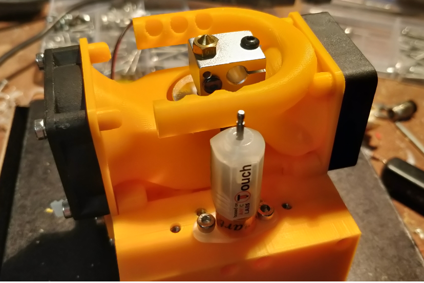

Matgothmog Posté(e) Mars 26, 2020 Partager Posté(e) Mars 26, 2020 Bon le système piezo fonctionnait parfaitement. Juste quand j'ai voulu affiner le réglage j'ai probablement casser le potentiomètre. Ce qui fait qu'il est maintenant mal réglé, j'arrive à faire un home mais pas un bed leveling car certains points ne sont pas trouvé. Je vais donc attendre un peu que l'épidémie se calme en chine avant de reprendre le même lot. Lien vers le commentaire Partager sur d’autres sites More sharing options...
lion02 Posté(e) Mars 26, 2020 Auteur Partager Posté(e) Mars 26, 2020 Il y a 12 heures, Karno a dit : Désolé je vais essayer d'être un peu plus clair: Pour le moment, sauf erreur de ma part, le design le plus commun est celui de l'image ci dessus, avec le capteur optique logé sur le chariot en rouge (le capteur n'est pas représenté sur la photo). Ce design a l’inconvénient d'obliger à passer le fil du capteur tout le long du bowden. Ma question était: y a t'il des avantages à garder ce design ou serait il préférable de mettre le capteur à la place de la pièce en jaune, de sorte qu'il ne bouge plus, et de mettre l'ergo sur le chariot, vu que ce dernier n'a pas besoin de bouger? Ok merci pour cette precision, javais donc bien compris. Par contre si tu mets le capteur a la place de la piece jaune il faudra aussi prevoir le mouvement du câble sur l'axe y Donc une gaine en plus en mouvement Cest bien ça Lien vers le commentaire Partager sur d’autres sites More sharing options...

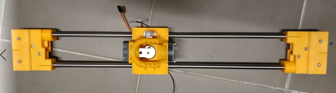

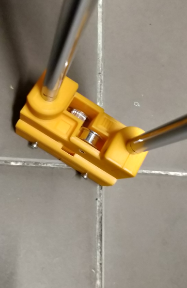

lion02 Posté(e) Avril 12, 2020 Auteur Partager Posté(e) Avril 12, 2020 Chariot x et y avec LM10LUU Misumi terminés pour mon hypercube EVO II Reste à faire le remplacement sur mon EVO II 3 Lien vers le commentaire Partager sur d’autres sites More sharing options...

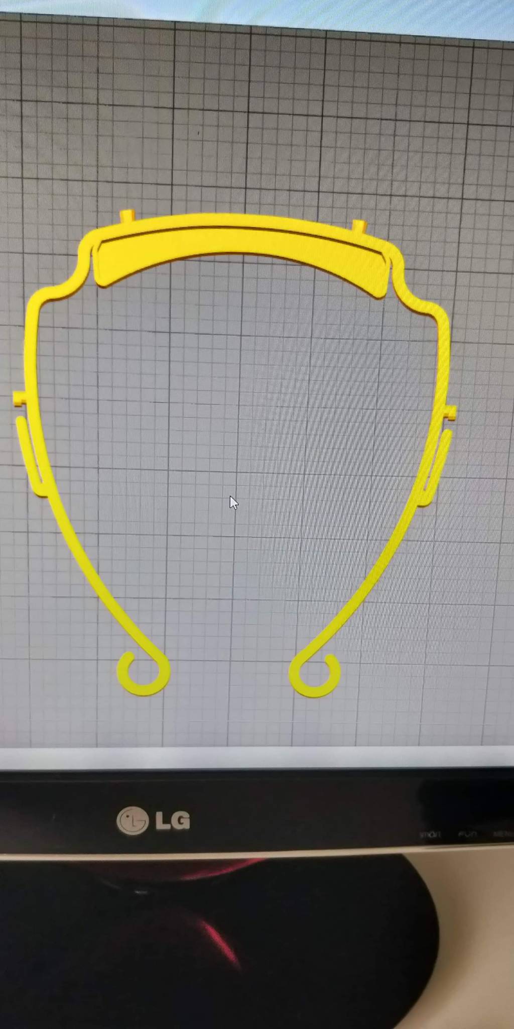

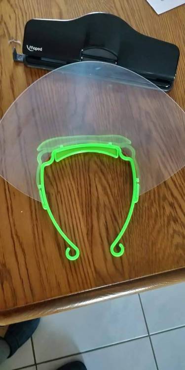

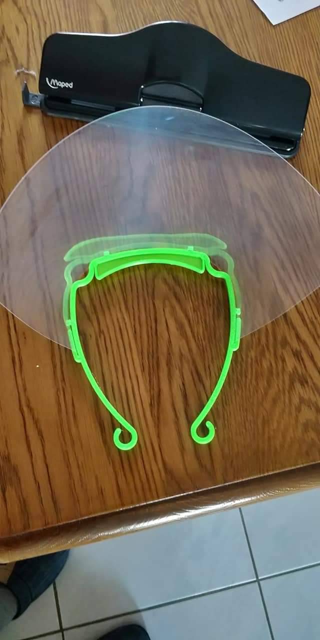

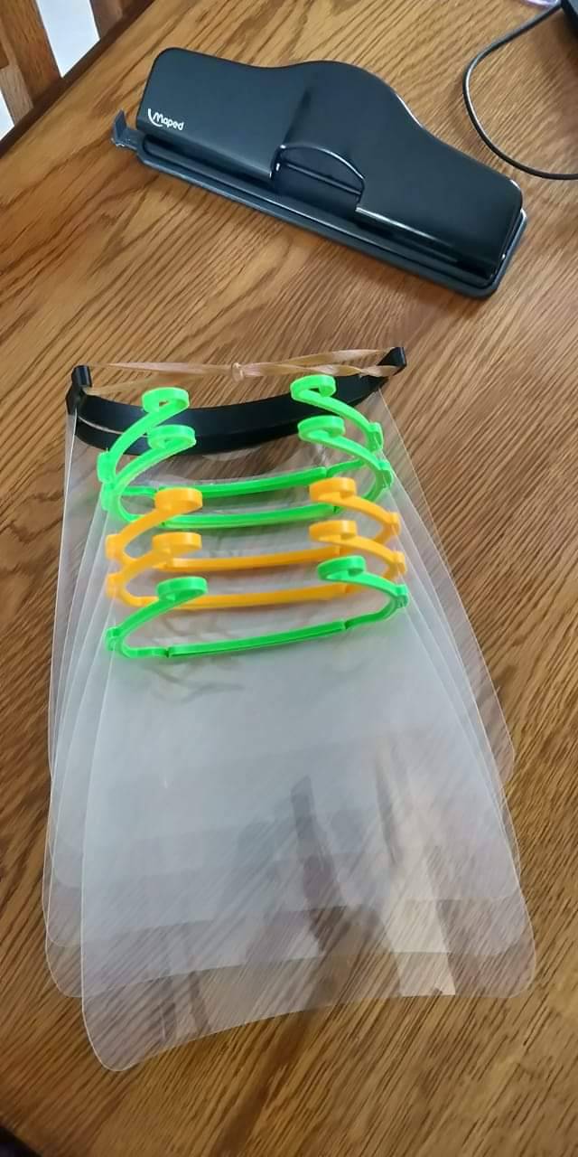

lion02 Posté(e) Avril 25, 2020 Auteur Partager Posté(e) Avril 25, 2020 Mes deux hypercubes travaillent pour les besoins de visières Visor_frame_EUROPE_80mm_4hole_v3-V1.stl · version 1 3 Lien vers le commentaire Partager sur d’autres sites More sharing options...

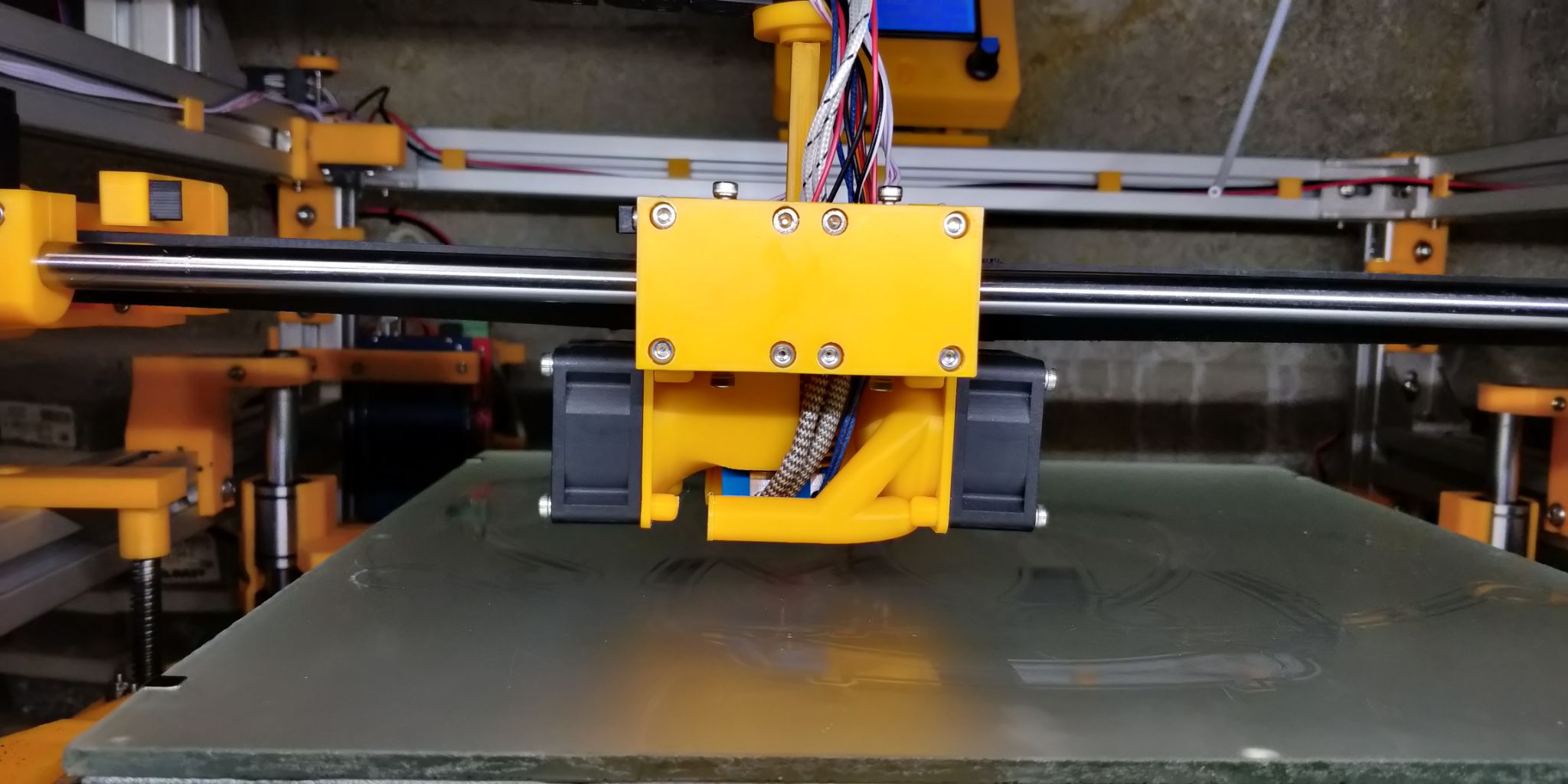

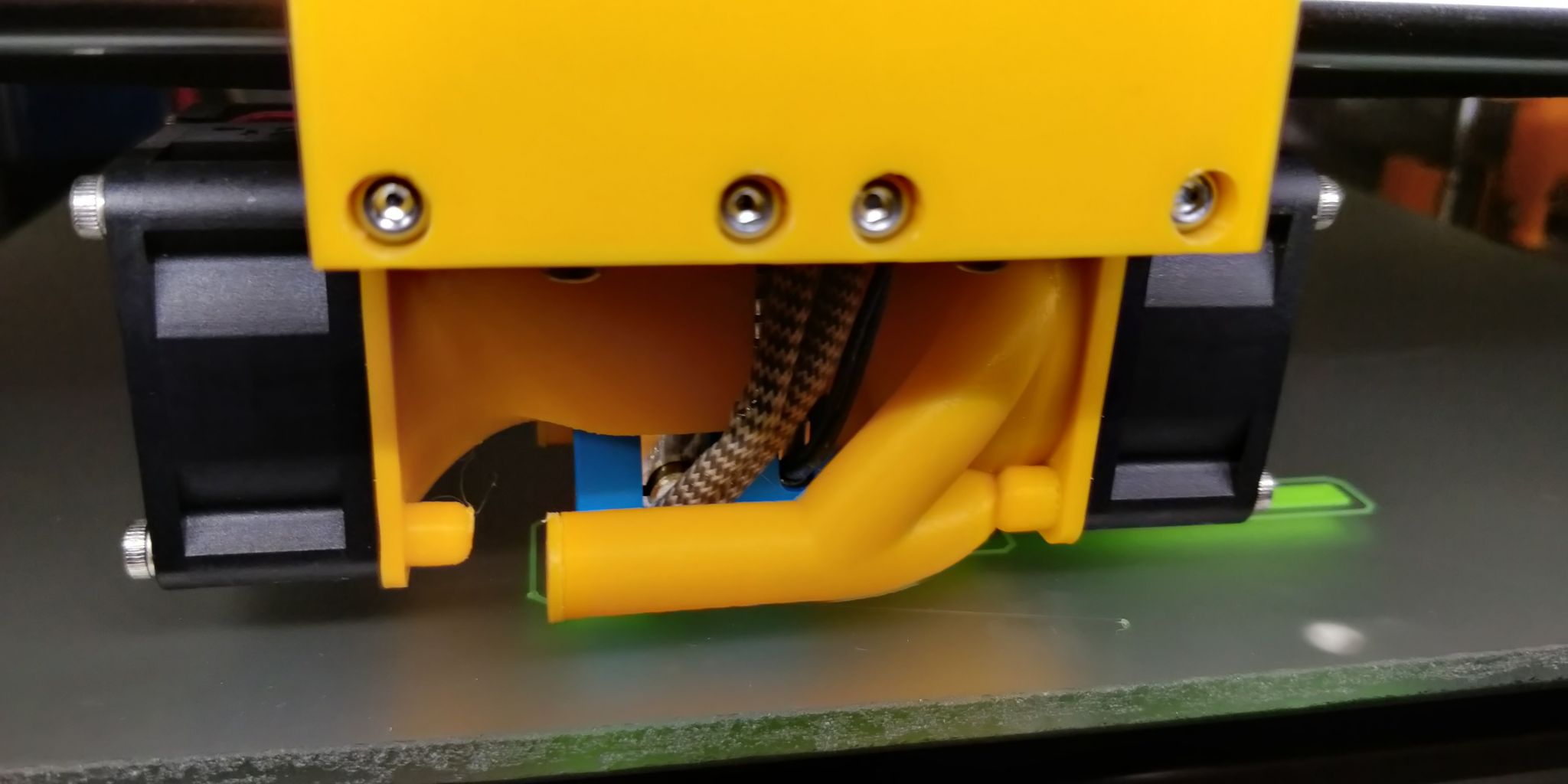

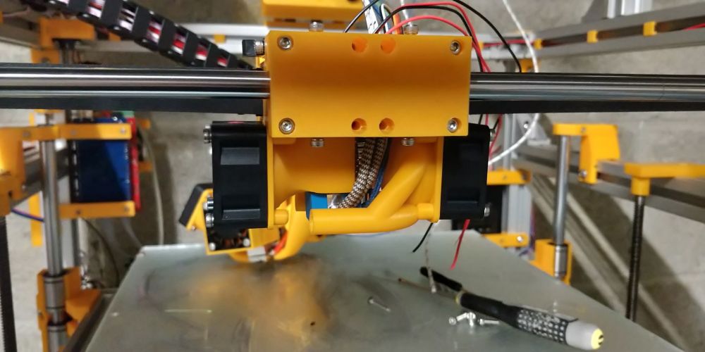

lion02 Posté(e) Novembre 17, 2020 Auteur Partager Posté(e) Novembre 17, 2020 Bonsoir Après plusieurs mois d'attente, j'ai enfin pris la décision de mettre mon chariot en horizontal sur ma première hypercube EVO II. Apparemment le chariot XY est compatible sur l'hypercube EVO II a 100% avec un simple remplacement. 2 Lien vers le commentaire Partager sur d’autres sites More sharing options...

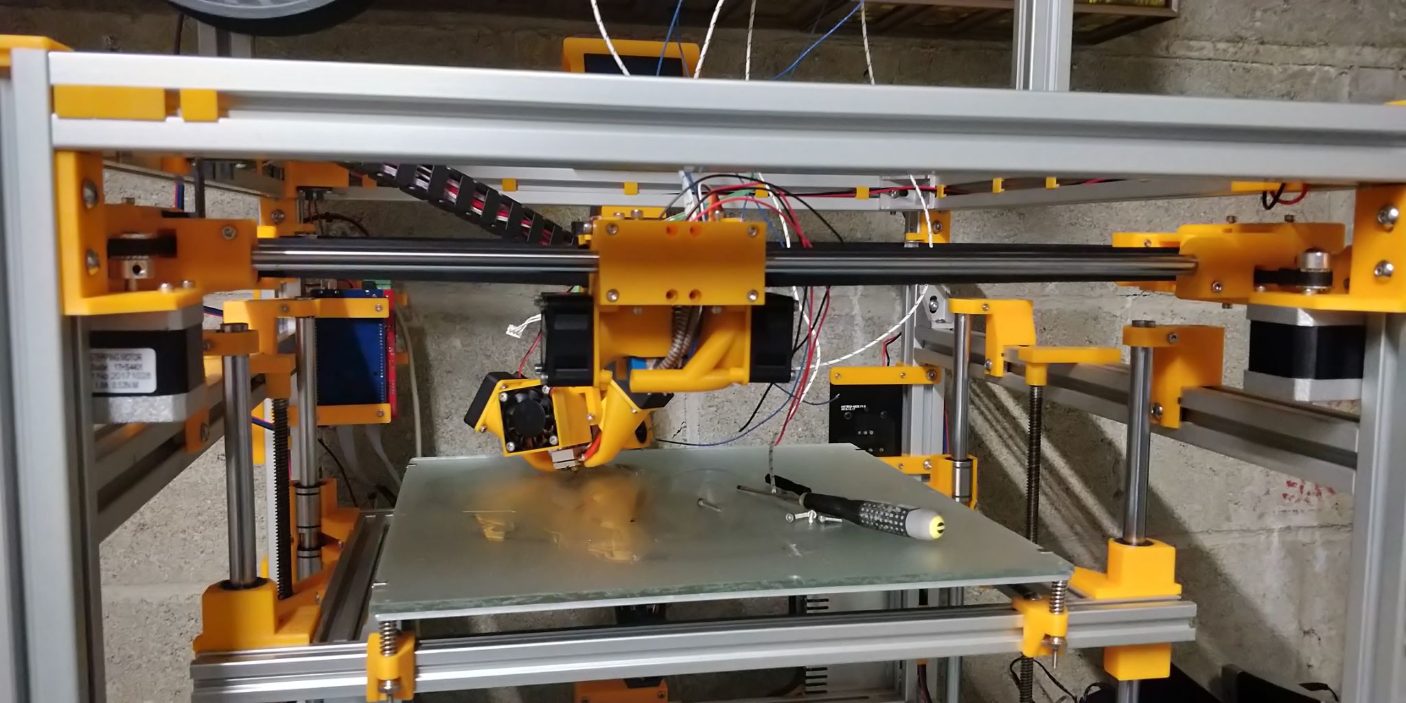

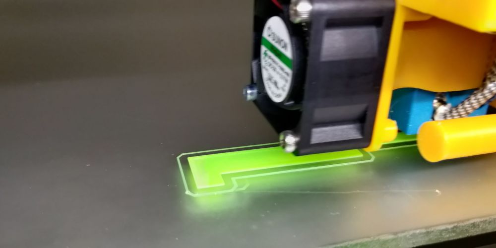

lion02 Posté(e) Novembre 22, 2020 Auteur Partager Posté(e) Novembre 22, 2020 Bonsoir C'est bon nouveau chariot x et y finalisés sur mon hypercube EVOII Ventilation ok Chauffe ok Mouvement xyz ok Reste à faire le premier print 3 Lien vers le commentaire Partager sur d’autres sites More sharing options...

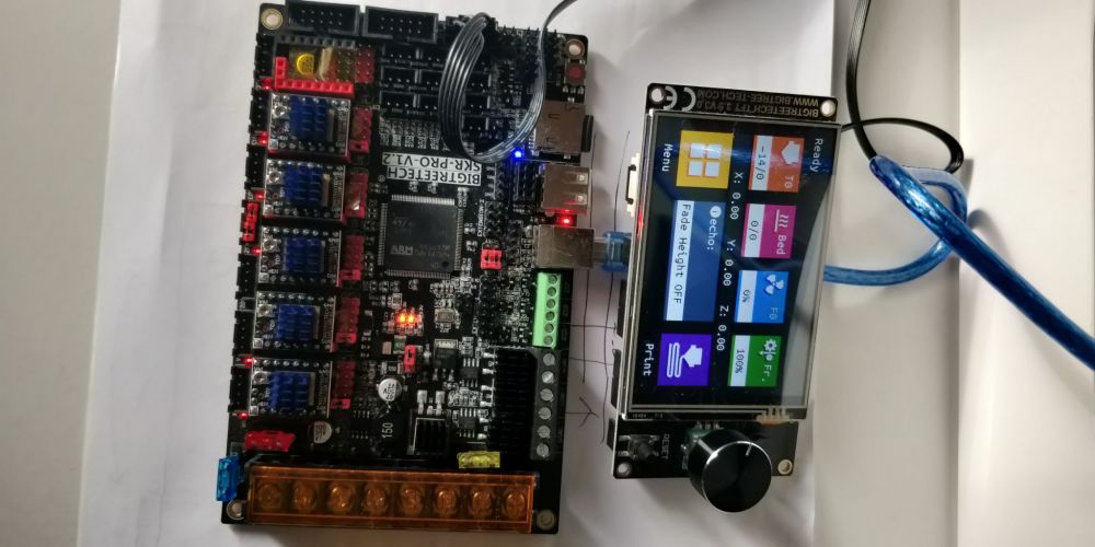

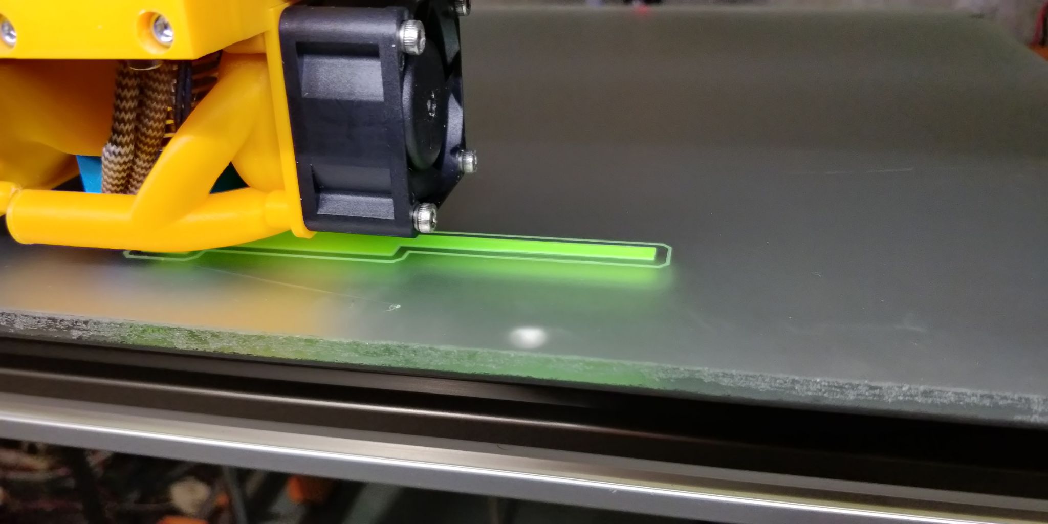

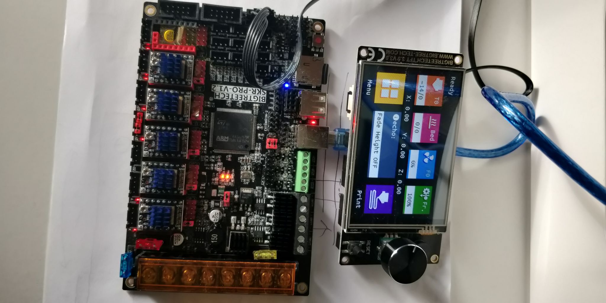

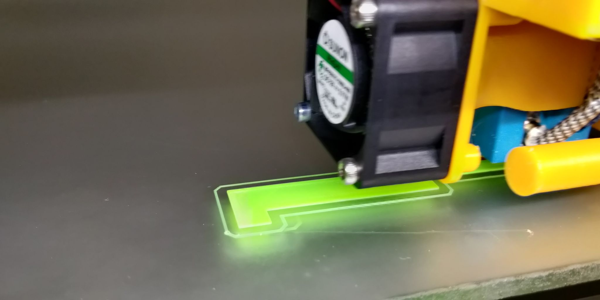

lion02 Posté(e) Novembre 24, 2020 Auteur Partager Posté(e) Novembre 24, 2020 (modifié) Print parfait bon pour le service Prochaine étape carte 32 bits, afficheur tactile et passage sur IDEAMAKER. Bigtreetech skr pro 1.2 TMC 2209 Bigtreetech tft 35 3.0 Modifié (le) Novembre 24, 2020 par lion02 2 Lien vers le commentaire Partager sur d’autres sites More sharing options...
lion02 Posté(e) Décembre 17, 2020 Auteur Partager Posté(e) Décembre 17, 2020 Bonsoir, Bigtreetech skr pro 1.2 reçu, jattends l'afficheur et les drivers qui sont en chemin. 1 Lien vers le commentaire Partager sur d’autres sites More sharing options...

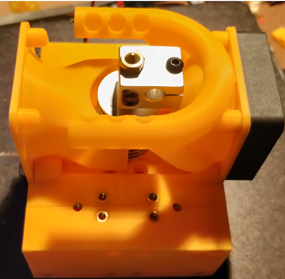

Zwitter Posté(e) Décembre 17, 2020 Partager Posté(e) Décembre 17, 2020 Nikel je suis parti sur la gtr ! Elle est vraiment belle ta tete d’impression Lien vers le commentaire Partager sur d’autres sites More sharing options...
lion02 Posté(e) Décembre 18, 2020 Auteur Partager Posté(e) Décembre 18, 2020 Il y a 8 heures, Zwitter a dit : Nikel je suis parti sur la gtr ! Elle est vraiment belle ta tete d’impression Merci Lien vers le commentaire Partager sur d’autres sites More sharing options...
lion02 Posté(e) Janvier 2, 2021 Auteur Partager Posté(e) Janvier 2, 2021 Bonjour et meilleurs voeux pour 2021 Afficheur et drivers reçus, test afficheur ok, test SD OK, reste à faire l'installation. Lien vers le commentaire Partager sur d’autres sites More sharing options...

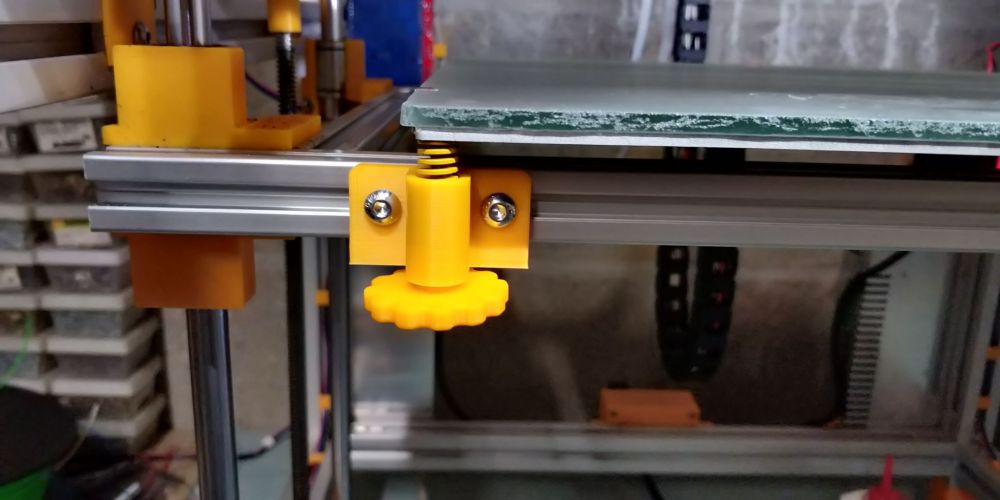

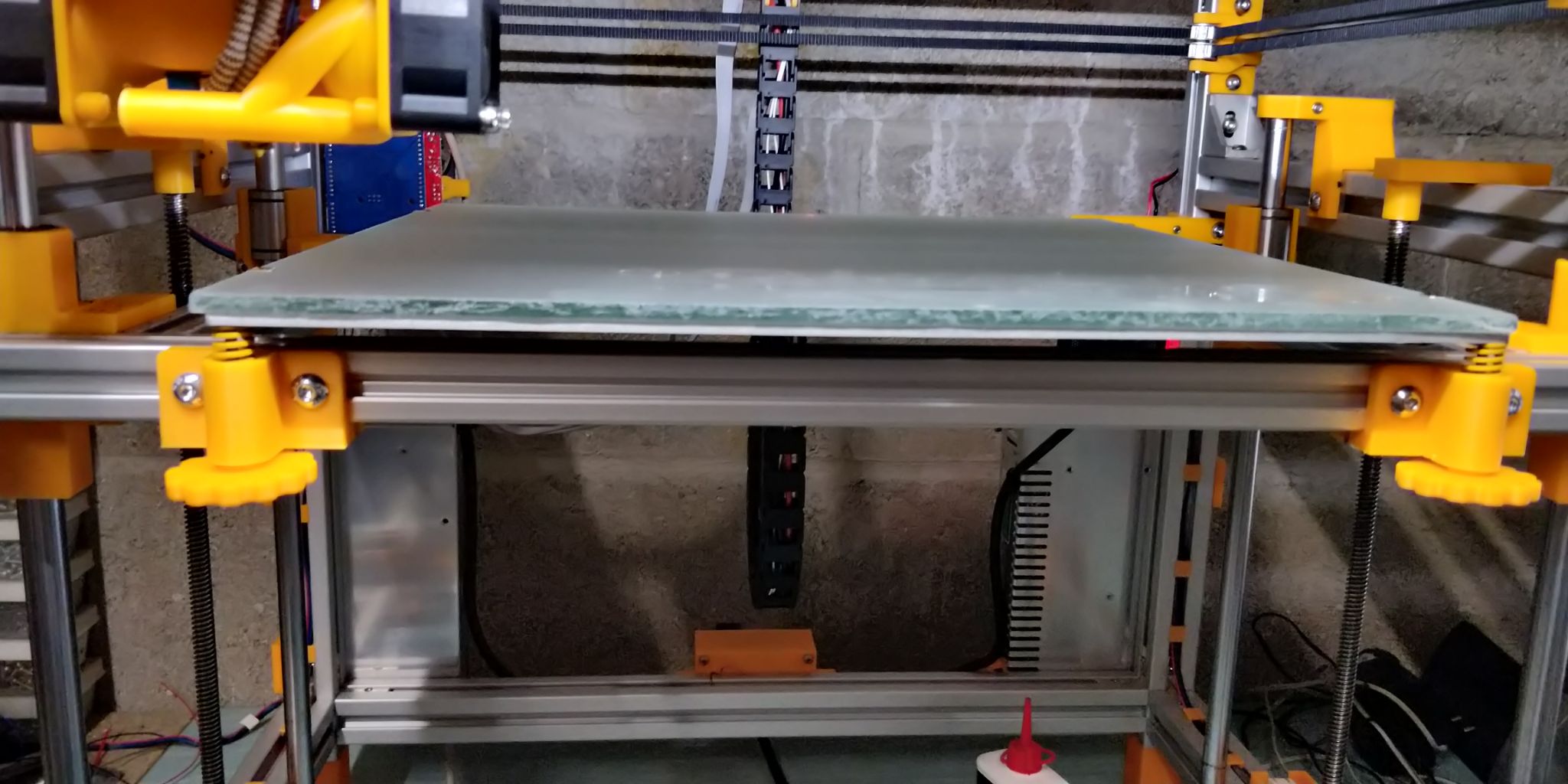

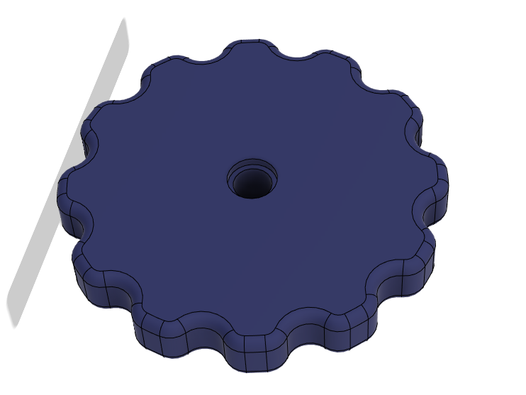

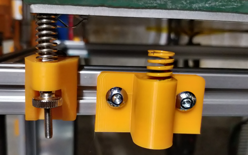

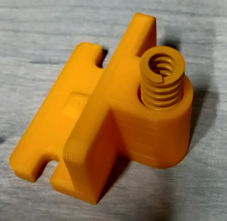

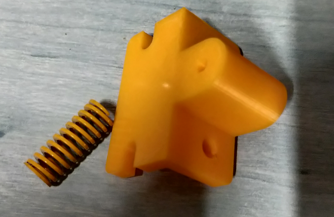

lion02 Posté(e) Janvier 2, 2021 Auteur Partager Posté(e) Janvier 2, 2021 En attendant je vais remplacer les 4 fixation du plateau, le réglage n'est pas facile avec ces petites molettes. A droite le nouveau support avec ressort de 10 mm de diametre, j'ai fait cette pièce pour ressort de 8mm. Bien vérifier la compatibilité avec la remonté du plateau Bed Bracket version ressort 10mm x 25mm 15-4 v1.stl Bed Bracket version ressort 8mm 15-4 v1.stl Molette reglage plateau-3 v2.stl Molette sous fusion 360 avec logement pour rivet a chaud 1 Lien vers le commentaire Partager sur d’autres sites More sharing options...
lion02 Posté(e) Janvier 3, 2021 Auteur Partager Posté(e) Janvier 3, 2021 Voilà c'est installé VID_20210103_160242.mp4 2 Lien vers le commentaire Partager sur d’autres sites More sharing options...
