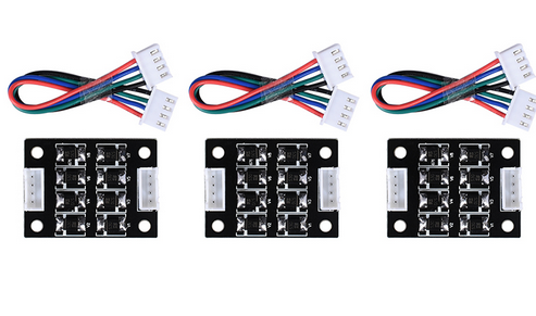

Nightly Posté(e) Janvier 13, 2018 Partager Posté(e) Janvier 13, 2018 il y a 2 minutes, lulux a dit : Salut Nightly, tu as obtenu quoi comme gain en passant le Bondtech en direct drive ? Pour les drivers c'est quoi la difference entre les TMC2208 et 2100... Bien envie de faire une petite upgrade de ce coté la sur mon Hypercube :-) j'ai l'impression que c'est plus précis, mon benchy que j'ai imprimé est plus propre que ceux fait en direct drive. Le gros changement c'est le retract. 0.5mm a 20mm/s aucun oozing. la dif entre les 2100 et les 2208 c'est que les 2208 ont pas besoin d'une ventilation pour être refroidis. Les miens sont en passif avec le radiateur depuis 2 mois environ et pas de soucis Lien vers le commentaire Partager sur d’autres sites More sharing options...

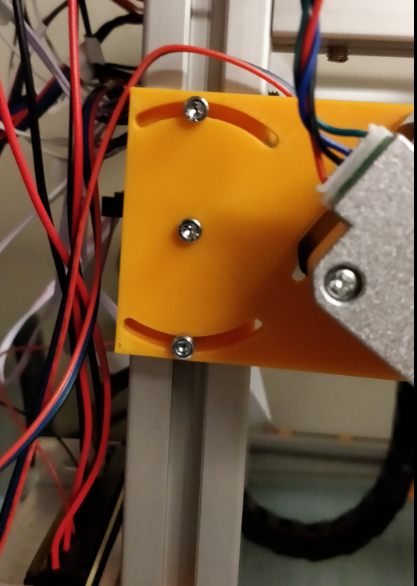

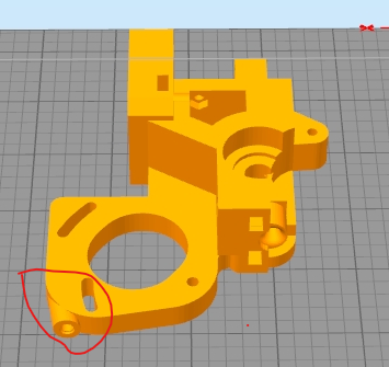

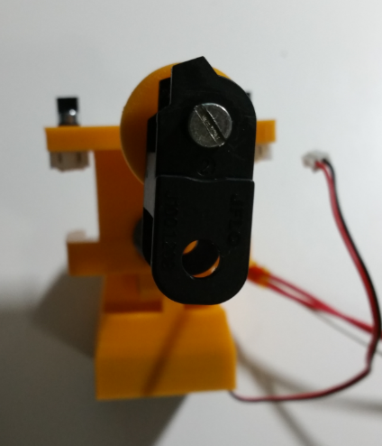

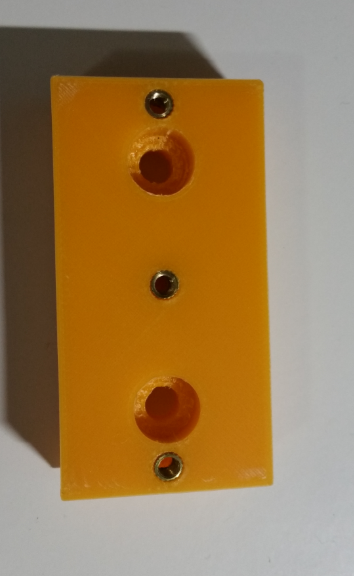

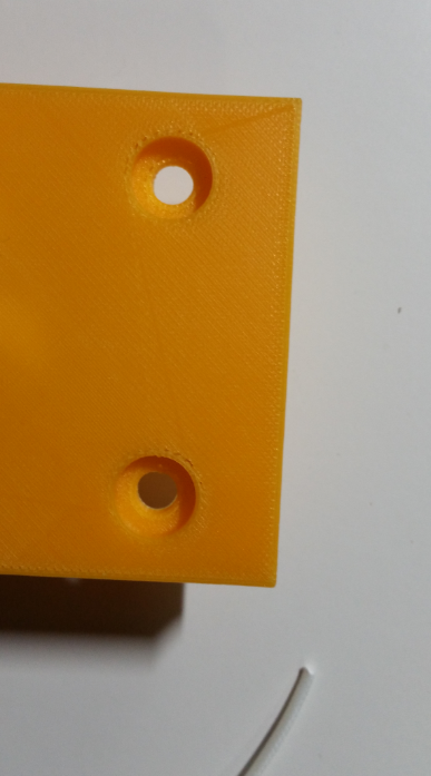

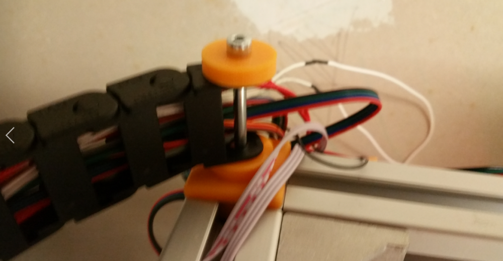

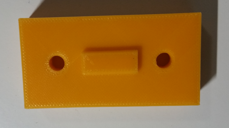

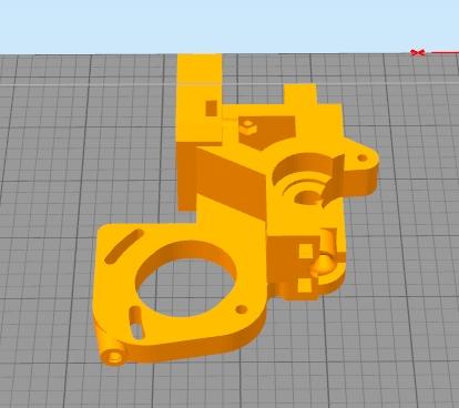

lion02 Posté(e) Janvier 14, 2018 Auteur Partager Posté(e) Janvier 14, 2018 Bonjour, Réponse à Nightly sur la fixation dela chaine sur le 3030 et la tête. Pour la fixation de la chaine sur le 3030 photo ci dessous et fichiers J'ai mis un insert pour vis de 4mm cache profil 30X30 TYPE B fixation chaine cable-2.stl rondell cache profil 30X30 TYPE B fixation chaine cable-2.stl Pour la tête j'avais prévu cette modification mais pas encore utilisée, en attente des résultats d'impression. Il faut aussi ajouter un insert pour vis de 3mm et deux rondelles, même principe. Extrudeur custom L3KV2-6.stl Voilà je pense que tu pourra faire un support sans problème par rapport à ton châssis. lion02 Lien vers le commentaire Partager sur d’autres sites More sharing options...

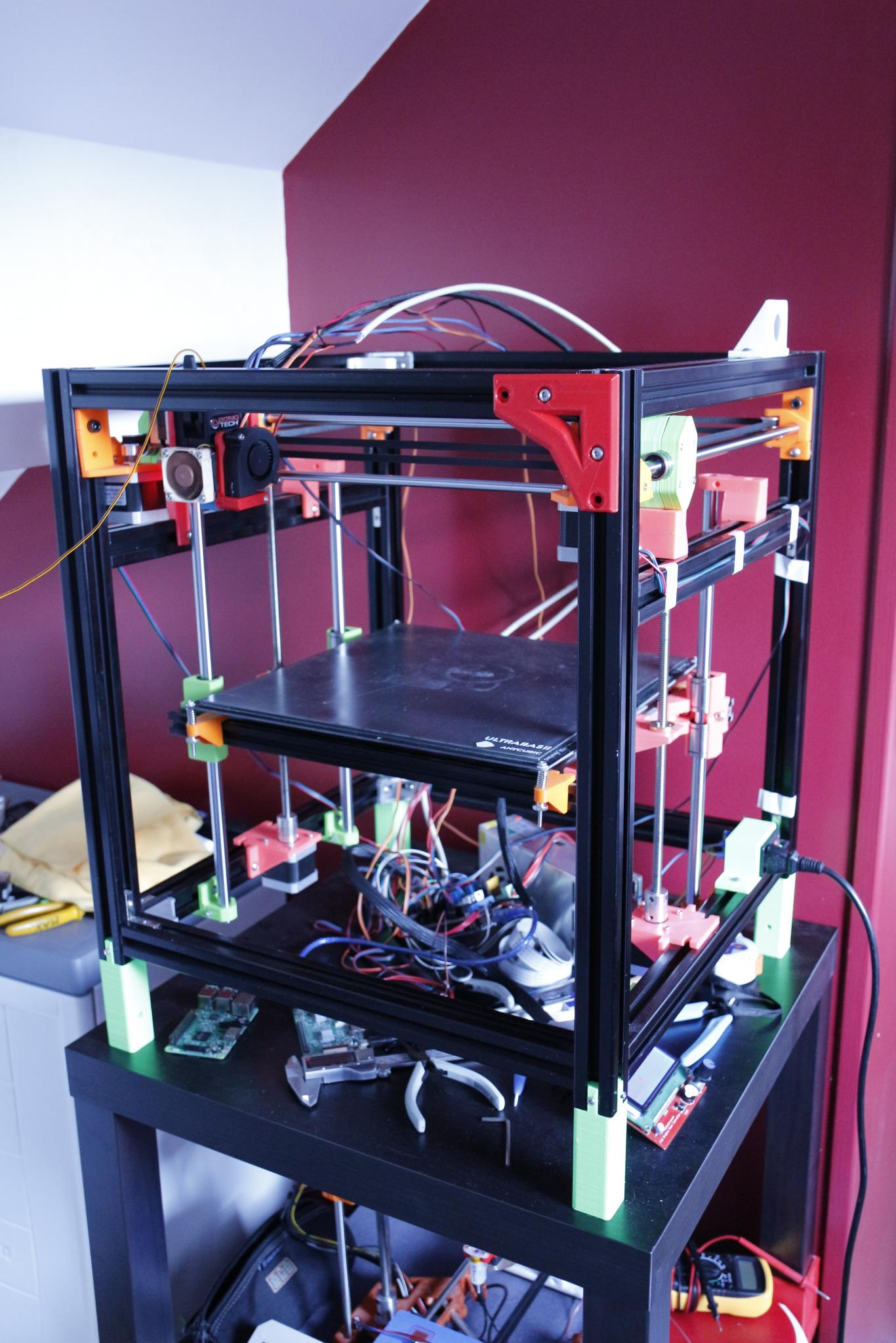

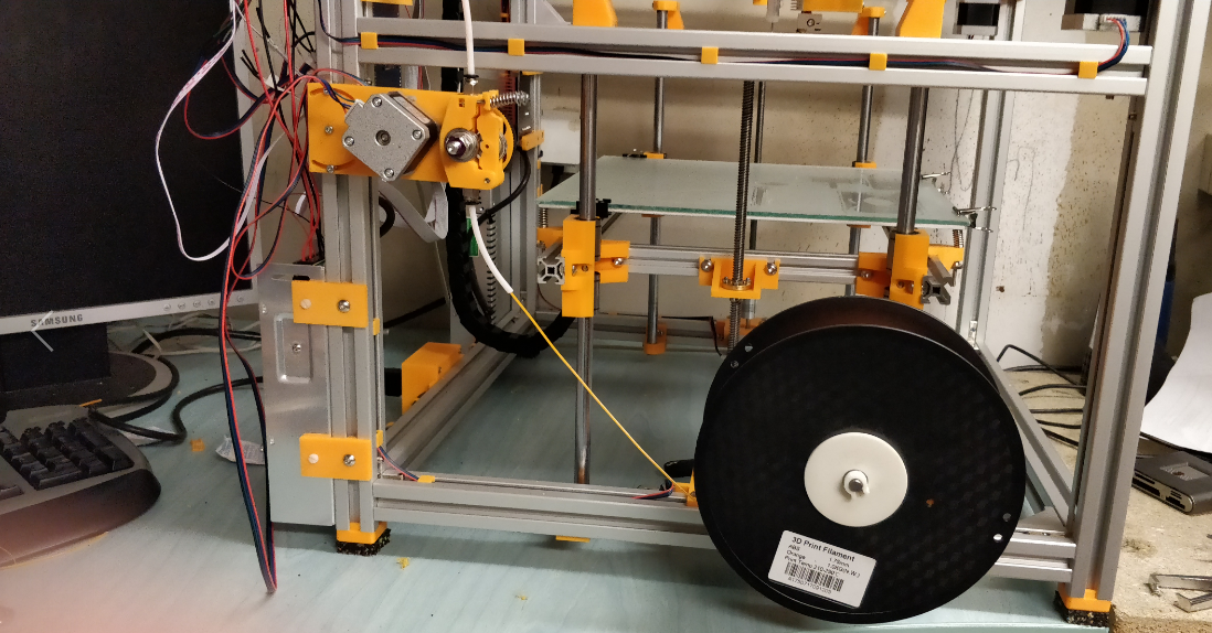

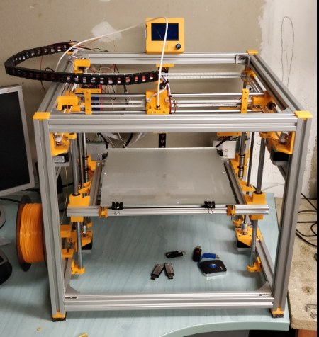

Nightly Posté(e) Janvier 14, 2018 Partager Posté(e) Janvier 14, 2018 Je me pose encore la question si je laisse mon bondtech en directdrive ou pas c'est vraiment pour le fun que je suis en train de faire ça. Une photo de la mienne quand même c'est une 300x300x300 tournant donc avec une E3DV6 de chez E3D, un extrudeur bondtech BMG, une ramps 1.4 avec Arduino (passage bientot en re-arms) avec des drivers TMC2208. Il n'y a plus que mon blower et l'alim qui font du bruit. Pour l'alim j'essayer de dégoter en occasion une alimentation de PC en format SFX (petite) silencieuse. Pour le blower si quelqu'un à la référence d'un blower "silencieux" où si quelqu'un a la référence du blower de la Prusa MK3, je prend ! Lien vers le commentaire Partager sur d’autres sites More sharing options...
lion02 Posté(e) Janvier 16, 2018 Auteur Partager Posté(e) Janvier 16, 2018 Merci pour la photo, ça ressemble étrangement à une hypercube Tu as rehaussé les pieds et des renforts pour les coins, tu as le fichier stl du renfort ? Je vais faire comme toi je vais passer en bowden distant pour alléger la tête. lion02 Lien vers le commentaire Partager sur d’autres sites More sharing options...
Nightly Posté(e) Janvier 16, 2018 Partager Posté(e) Janvier 16, 2018 Il y a 2 heures, lion02 a dit : Merci pour la photo, ça ressemble étrangement à une hypercube Tu as rehaussé les pieds et des renforts pour les coins, tu as le fichier stl du renfort ? Je vais faire comme toi je vais passer en bowden distant pour alléger la tête. lion02 Oui j'ai fait des pieds rehaussés afin de prévoir l'electronique en dessous. J'ai prévu les fixations pour y mettre un plateau. Ou alors je remet des profilés que je fixe. Je sais pas encore. Pour le coin c'était un test, récupéré sur une DIY sur thingiverse. Faut que je le retrouve... Tout est en fin de bobines, j'attend des bobines de Polymax pour réimprimer le tout avec les bonnes couleurs Actuellement elle est en direct drive pas en bowden Le câble blanc que tu vois c'est une câble réseau ^^ Lien vers le commentaire Partager sur d’autres sites More sharing options...

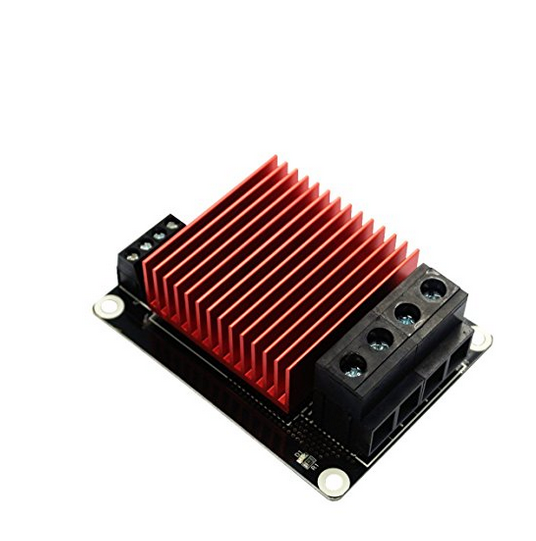

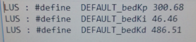

lion02 Posté(e) Janvier 23, 2018 Auteur Partager Posté(e) Janvier 23, 2018 Bonsoir, Bon j'ai mis en place la commande par MOSFET pour le plateau chauffant, ça marche impeccable en cde PWM Réglage dans marlin Pour l'utilisation avec relais : #define BED_LIMIT_SWITCHING ( également utilisable avec MOSFET ou autres, état cde 0 ou 1) Pour l'utilisation avec PWM : #define PIDTEMPBED (Non utilisable avec un relais) Pour le PWM il faut régler le PID avec la cde GCODE : M303 E-1 S100 C5 (100 température demandée) Vous obtenez la valeur du PID comme ci dessous, moi j'ai utilisé SIMPLIFY 3D Il faut mettre marlin à jour avec ces valeurs #define DEFAULT_bedKp 300.68 #define DEFAULT_bedKi 46.46 #define DEFAULT_bedKd 486.51 Video CTRL de la température en PWM 20180123_185712[1].mp4 lion02 Lien vers le commentaire Partager sur d’autres sites More sharing options...

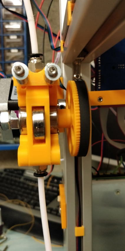

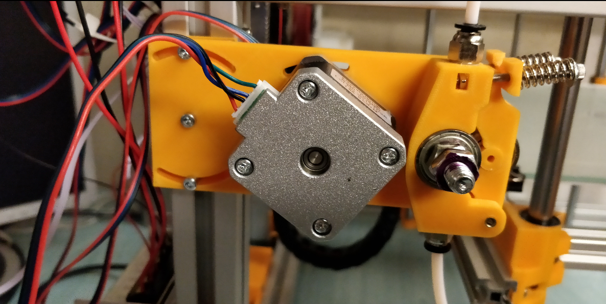

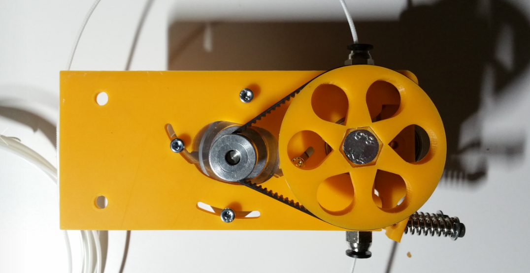

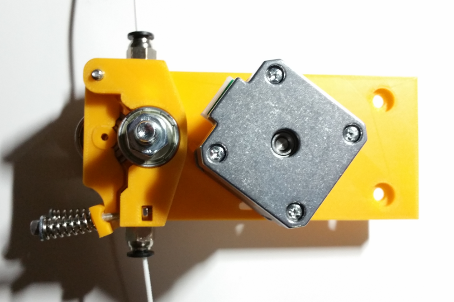

lion02 Posté(e) Février 1, 2018 Auteur Partager Posté(e) Février 1, 2018 (modifié) Bonsoir, De retour après quelques jours d'absences pendant lesquelles j'ai dessiné (freecad)et imprimé mon extrudeur distant avec mon hypercube qui fonctionne très bien et j'en suis très satisfait. Déjà plusieurs dizaines d'heures d'impression.................. ma PRUSA I3 est au repos. Je veux simplement vérifier que l'on améliore la qualité d'impression avec un extrudeur distant, je suis vos conseilles N'ayant pas trouvé mon bonheur sur internet , je me suis inspiré des extrudeurs distants ou directs pour finaliser le mien compatible avec le profil 3030 de l'hypercube avec un petit clin d’œil au L3KV2. Si vous avez des d'autres remarques ou conseils, n’hésitez pas.................. Voilà , la suite en photos BIG GEAR = Wade L3K Extruder V2 la hotend ED3V6 sera adonc très Light J'ai prévu la fixation du BL TOUCH avec deux inserts de 3mm Reste à imprimer le support ventilateur 40mm que j'ai aussi modifié, ajout de 4 fixations pour vis. Voilà a bientôt pour les résultats des essais et mise à disposition des fichiers. lion02 Modifié (le) Février 1, 2018 par lion02 Lien vers le commentaire Partager sur d’autres sites More sharing options...

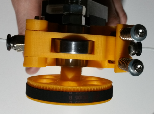

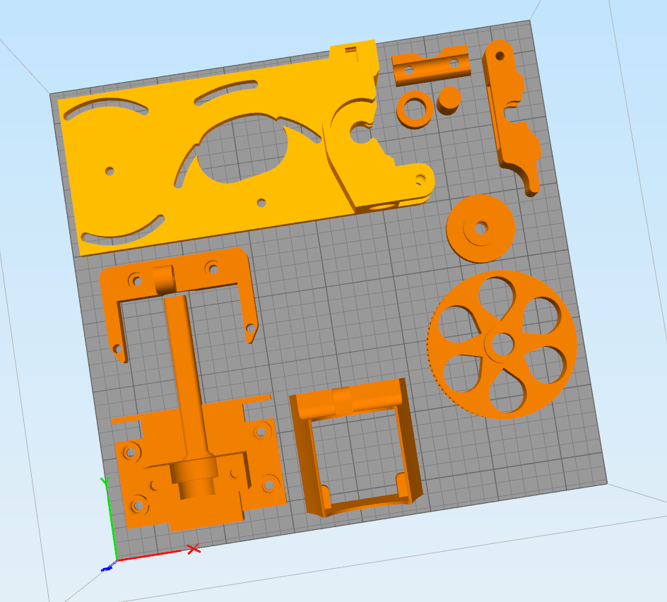

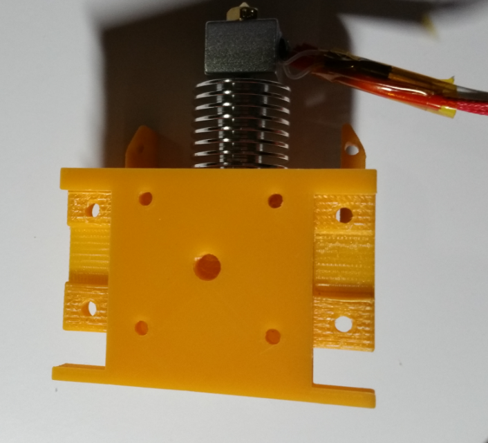

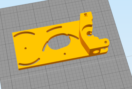

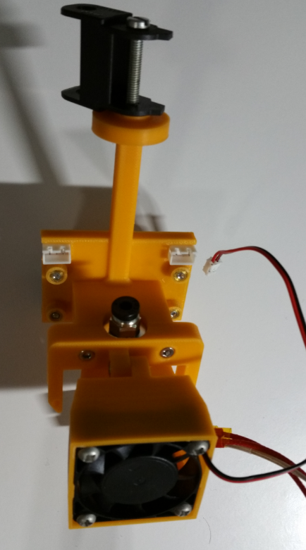

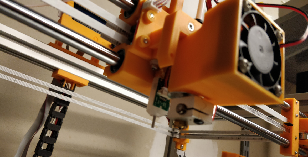

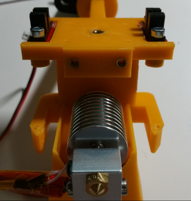

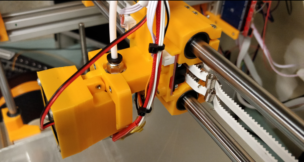

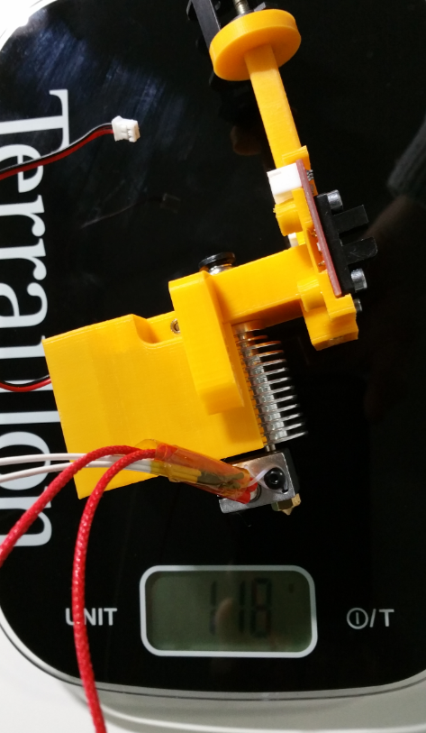

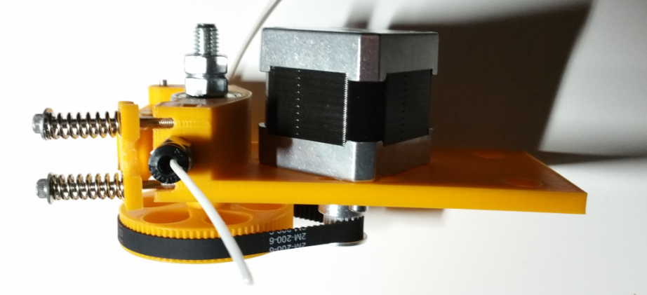

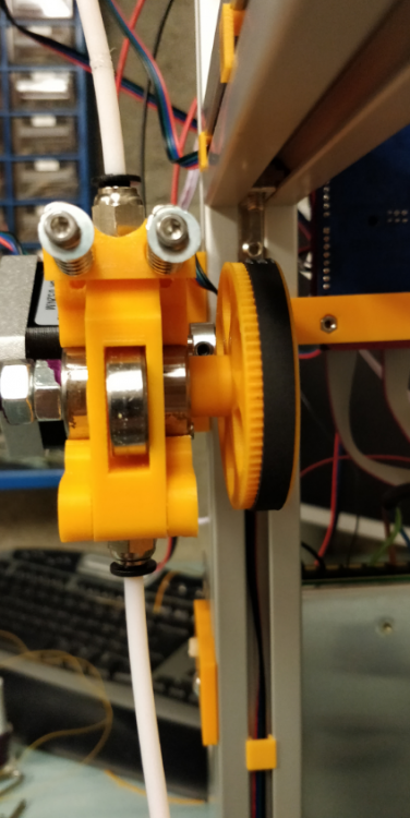

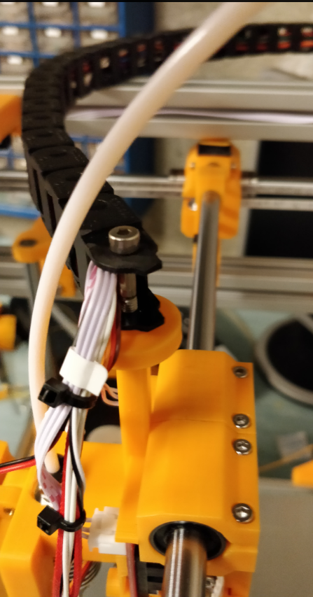

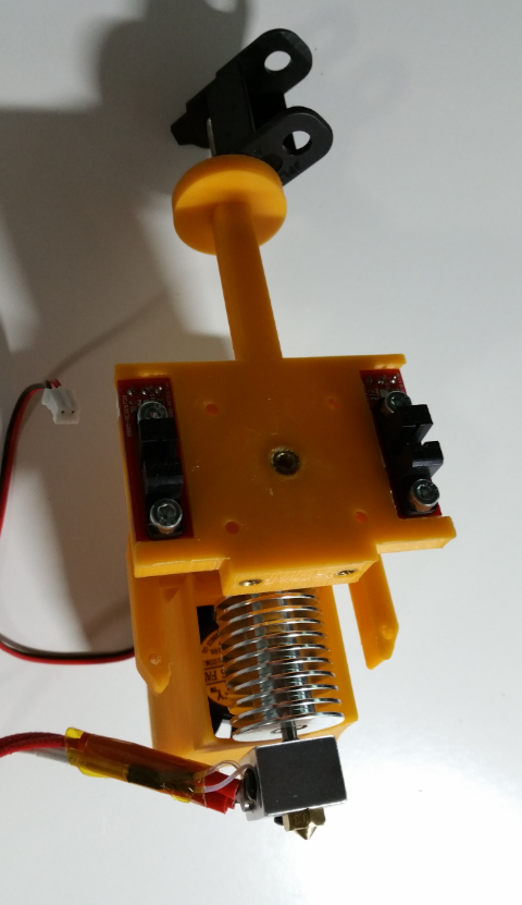

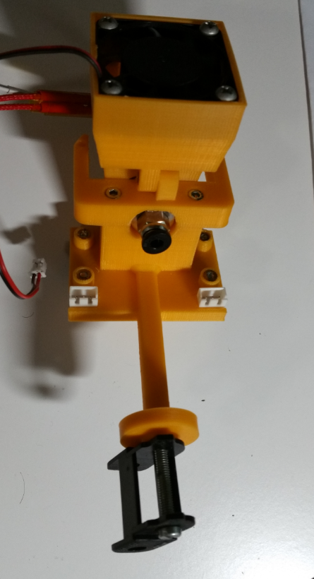

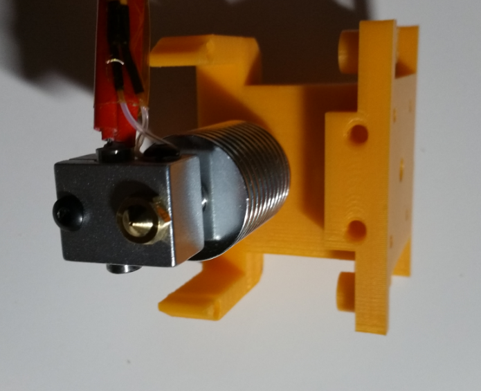

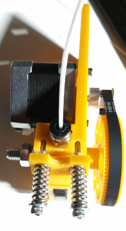

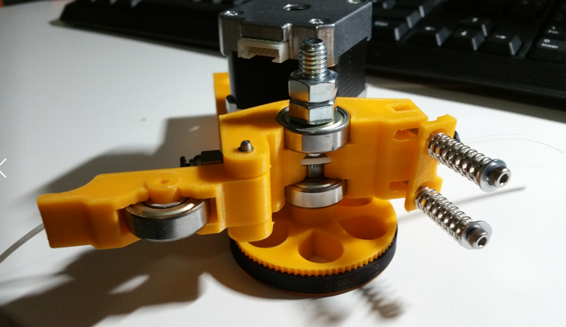

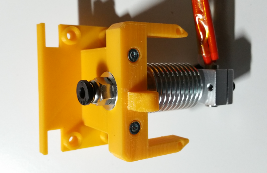

lion02 Posté(e) Février 8, 2018 Auteur Partager Posté(e) Février 8, 2018 bonsoir, Des photos et fichier de mon extrudeur distant que je n'ai pas encore eu le temps d’essayer. 1) la tête d'impression avec le support chaine de câble, adaptateur charriot hypercube, ventilateur 40mm hotend et emplacement BL touch. le poids de l’ensemble est de 118gr hors bl touch Le socle pour fixer l'extrudeur distant sur le 3030 avec 1Cm d'épaisseur pour l'écarter du profile 3030 Voilà l'extrudeur 3 eme version devrait être imprimé ce weekend. A bientôt lion02 Lien vers le commentaire Partager sur d’autres sites More sharing options...

lion02 Posté(e) Février 8, 2018 Auteur Partager Posté(e) Février 8, 2018 j'anticipe, ci dessous les fichiers (Attention pas encore validé) BIG GEAR.stl ED3V6 distant pour charriot X hypercube avec BL touch-6.stl Extrudeur distant lionel 1 partie-4.stl Extrudeur distant lionel 2 partie-2.stl Extrudeur distant lionel 5 partie-5.stl Extrudeur distant lionel 6 partie-2.stl Extrudeur distant lionel principal -26.stl Fan duct 40 mm L3KV2 pour ED3V6 CHIINOISE-3.stl fixation ED3V6 distant pour charriot X hypercube avec BL touch-5.stl rondelle chaine cable extrudeur-3.stl Lien vers le commentaire Partager sur d’autres sites More sharing options...

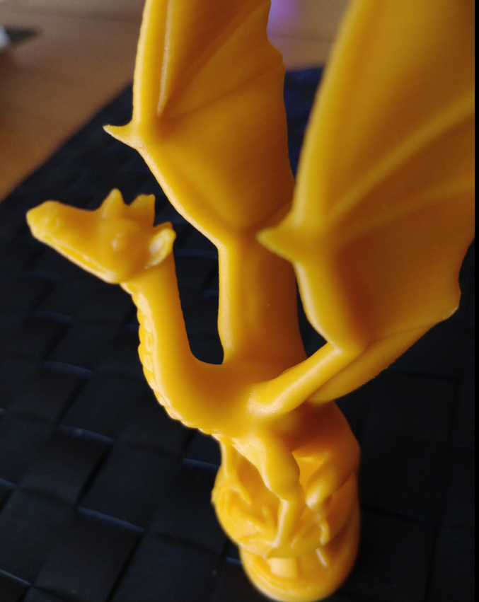

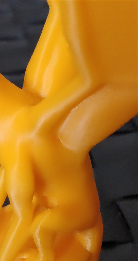

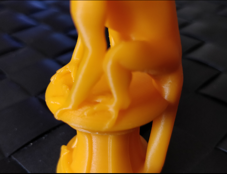

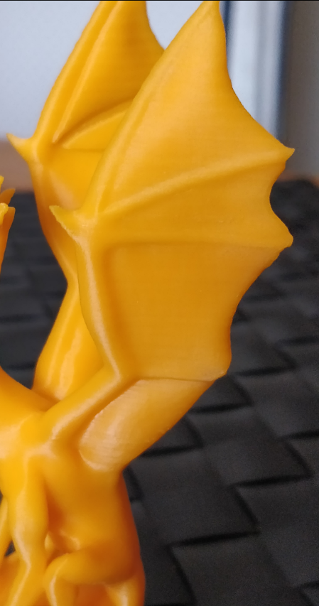

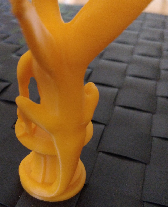

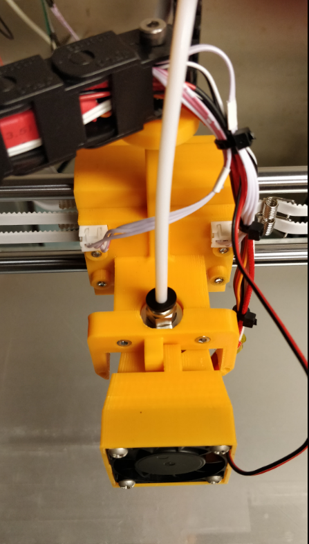

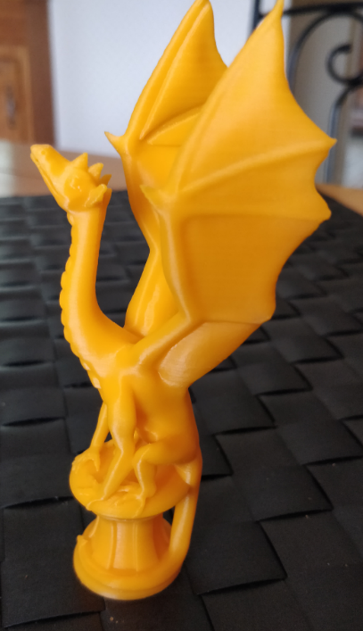

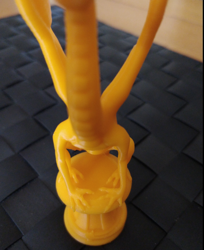

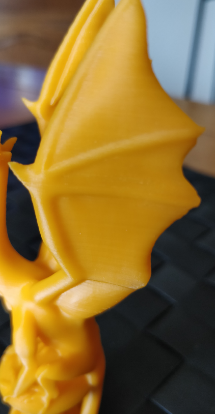

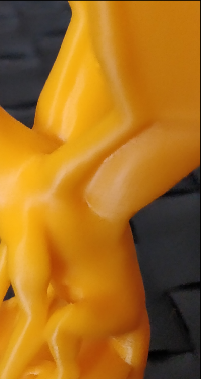

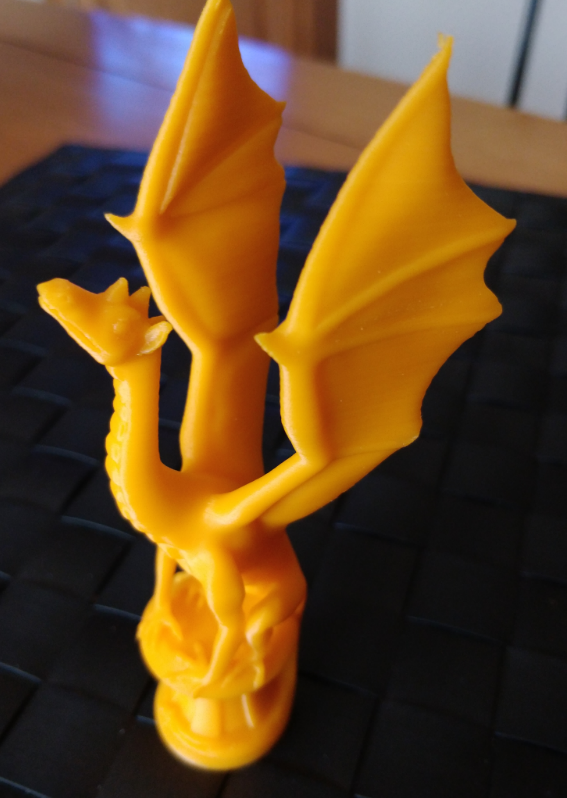

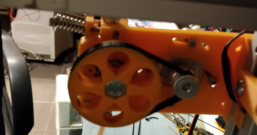

lion02 Posté(e) Février 17, 2018 Auteur Partager Posté(e) Février 17, 2018 Bonjour, Bon, j'ai fini l'impression des pièces et le montage en bowden + essais 8 h d'impression en continu, aucun problème Je suis passé de plus de 700gr en direct à 120gr hors le BL touch Dans un premier temps je remets le fichier corrigé du support ED3V6 avec BL touch sachant qu'il faut ajouter deux rondelles de 2mm sous le BL TOUCH, impératif si on ne veut pas voir la buse s'écraser sur le plateau de verre ED3V6 distant pour charriot X hypercube avec BL touch-12.stl et le reste en photos : 1) vu de l'hypercube avec le bowden et chemin de câble retravaillé. 2) La tête ED3V6 Chinoise avec le ventilateur de 40mm 3) l'extrudeu 3) Extrudeur distant maison, reste du câblage à faire 4) Le support bobine maison aussi Et maintenant on passe a l'essai de print avec le dragon aria Fil de chez GROSSITE 3D ABS en 1.75, buse de 0.3mm, couche e 0.1mm sans support, température de la buse 250° avec SIMPLIFY 3D https://www.thingiverse.com/thing:600550 Voilà voilà , en attente de vos commentaires et je prépare la prochaine amélioration pour les NEMA 17 https://fr.aliexpress.com/item/Bigtreetech-10PCS-New-TL-Smoother-V1-0-addon-module-For-3D-pinter-motor-drivers/32810007015.html?spm=a2g0s.13010208.99999999.370.XqIkFM Beaucoup plus lointain pour la fin de l'année je vais changer la hauteur du profilé 3030, je vais passé de 500mm à 700 mm, les tiges lisses de 400 à 600 et la vis Z de 300 à 500. Objectif hauteur d'impression de >=400mm actuellement je suis à 200mm avec un x 305mm et y à 290mm Voilà à bientôt lion02 Lien vers le commentaire Partager sur d’autres sites More sharing options...
Jcc Posté(e) Février 17, 2018 Partager Posté(e) Février 17, 2018 Salut, Splendide qualité ! Bravo. Cdlt Jc Lien vers le commentaire Partager sur d’autres sites More sharing options...
Tircown Posté(e) Février 17, 2018 Partager Posté(e) Février 17, 2018 Pfiou, joli résultat. Lien vers le commentaire Partager sur d’autres sites More sharing options...
Nightly Posté(e) Février 17, 2018 Partager Posté(e) Février 17, 2018 bah c'est top, t'es beaucoup plus léger donc ce n'est que mieux j'adore la qualitée d'impression de nos Hevo. Je n'ai jamais lancé de print en 0.1 encore, toujours en 0.2, pour le moment ça suffit. Je suis en train d'imprimer les pièces de la petite soeur en filament Polymax. Je ferais un post avec la construction de celle-ci quand j'aurais les pièces. là tout est commandé ^^ Lien vers le commentaire Partager sur d’autres sites More sharing options...
Invité Posté(e) Février 17, 2018 Partager Posté(e) Février 17, 2018 En effet magnifique ce dragon. Lien vers le commentaire Partager sur d’autres sites More sharing options...

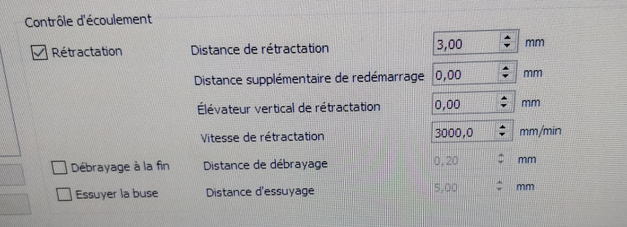

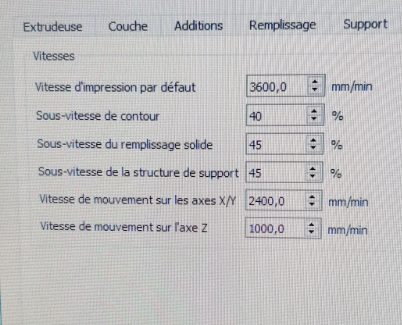

-=biosuz=- Posté(e) Février 18, 2018 Partager Posté(e) Février 18, 2018 trés jolie bravo ! en vitesse ça donne quoi ? Lien vers le commentaire Partager sur d’autres sites More sharing options...
lion02 Posté(e) Février 18, 2018 Auteur Partager Posté(e) Février 18, 2018 (modifié) Bonjour, mes paramètres vitesse dans simplify 3d et rétractation lion02 Modifié (le) Février 18, 2018 par lion02 Lien vers le commentaire Partager sur d’autres sites More sharing options...
moiectou Posté(e) Février 18, 2018 Partager Posté(e) Février 18, 2018 La qualité du print est tout juste splendide Lien vers le commentaire Partager sur d’autres sites More sharing options...
-=biosuz=- Posté(e) Février 18, 2018 Partager Posté(e) Février 18, 2018 Merci, je vais comparé avec mes réglages pour ma D-bot pour voir, en tous cas vraiment jolie !! Lien vers le commentaire Partager sur d’autres sites More sharing options...
lulux Posté(e) Février 20, 2018 Partager Posté(e) Février 20, 2018 Franchement bravo pour ta réalisation ! Ton hypercube et magnifique. Du coup, le passage en bowden a bien aider me semble ! Le dragon est splendide. Encore bravo ! Lien vers le commentaire Partager sur d’autres sites More sharing options...
