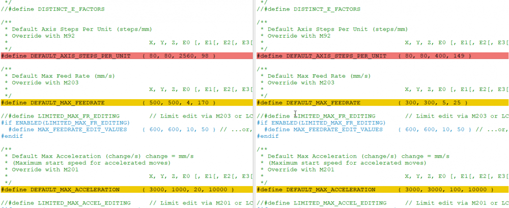

Merci pour ton aide @dr_zyx
J'ai regardé de mon côte le lien ci dessus. FRONT_PROBE_BED_POSITION a été remplacé et cette configuration se fait maintenant dans Configuration_adv
LEFT_PROBE_BED_POSITION has been replaced by MIN_PROBE_EDGE_LEFT.
RIGHT_PROBE_BED_POSITION has been replaced by MIN_PROBE_EDGE_RIGHT.
FRONT_PROBE_BED_POSITION has been replaced by MIN_PROBE_EDGE_FRONT.
BACK_PROBE_BED_POSITION has been replaced by MIN_PROBE_EDGE_BACK.
Je vais creuser pour ce problème de palpage je finirai bien par trouver.
J'ai modifié les paramètres avec ceux que j'ai trouvés la mouture officielle ( à gauche ma configuration et à droite celle d'origine du package 2.0 téléchargé ici ) ( oui j'ai encore des tiges filetées ), à la base je l'ai fait car le chariot gauche s’affaissait

J'ai aussi modifié les PID de la hotend et du bed, les thermistances et j'ai inversé Z_MIN
J'ai fermé le bloc de commentaire pour la ventilation automatique car oui je l'ai vu dans les commentaires.
Au niveau des branchements j'ai branché la sonde de la hotend sur A13 et pas sur A15 comme indiqué.
J'ai branché le ventilateur arrière ( celui de la buse ) sur E1 car il ne fonctionne que là, Surement un problème d’attribution des pins pour ma carte.  ... par contre il fait un boucan d'enfer qu'il ne faisait pas avant.
Pour l'extrudeur non il ne claque pas, j'ai l'impression que la buse se bouche, je pense à un problème de rétractation car la première extrusion dirigée par le Gcode se fait correctement.

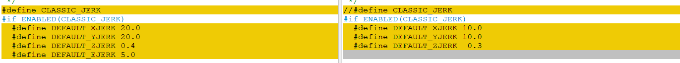

J'ai les même valeurs que toi, reprises sur la config d'origine de Dagoma. Sauf le jerk que j'ai désactivé pour utilisé le junction_deviation et ça marche plutôt bien !
//#define CLASSIC_JERK
#if ENABLED(CLASSIC_JERK)
  #define DEFAULT_XJERK 10.0
  #define DEFAULT_YJERK 10.0
  #define DEFAULT_ZJERK  0.3
  //#define TRAVEL_EXTRA_XYJERK 0.0     // Additional jerk allowance for all travel moves
  //#define LIMITED_JERK_EDITING        // Limit edit via M205 or LCD to DEFAULT_aJERK * 2
  #if ENABLED(LIMITED_JERK_EDITING)
    #define MAX_JERK_EDIT_VALUES { 20, 20, 0.6, 10 } // ...or, set your own edit limits
  #endif
#endif
#define DEFAULT_EJERK    5.0  // May be used by Linear Advance
 * Junction Deviation Factor
 * See:
 *   https://reprap.org/forum/read.php?1,739819
 *   http://blog.kyneticcnc.com/2018/10/computing-junction-deviation-for-marlin.html
#if DISABLED(CLASSIC_JERK)
  //#define JUNCTION_DEVIATION_MM 0.013 // (mm) Distance from real junction edge
  #define JUNCTION_DEVIATION_MM 0.053 // dr_ZYX - valeur calculée sur les valeurs de jerk de DAGO (XY=20)
#endif
Pour la zone de palpage je n'ai pas le soucis mais je pense que c'est parce que j'ai un plateau plus grand que l'origine (280*240) avec une zone de travail limitée (183*202 - il faut que je change mes axes mais je voulais être sûr que tout fonctionnait bien avant).
