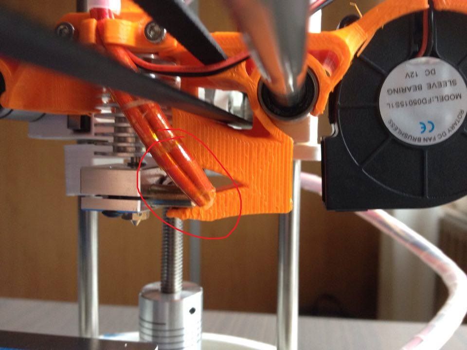

Kharanoss Posté(e) Novembre 22, 2015 Partager Posté(e) Novembre 22, 2015 (modifié) Bonjour, Ayant fini le montage et la vérification des branchements de ma Discovery 200 j'ai décidé de la lancer avec la carte micro-sd fournie avec (tout est bien préconfiguré pour imprimer l'objet de test Dagoma?). La tête se met bien à gauche en mode chauffe mais j'ai du vite arrêter l'imprimante parce que de la fumée commence à se dégager de l'arrière de la tête où du plastique de la tête commence à fondre (cf photo). La plastique fond à une partie qui me semble trop reculé par rapport aux photos de la tête d'impression de certain d'entre vous. Merci d'avance. Modifié (le) Novembre 22, 2015 par Kharanoss Lien vers le commentaire Partager sur d’autres sites More sharing options...

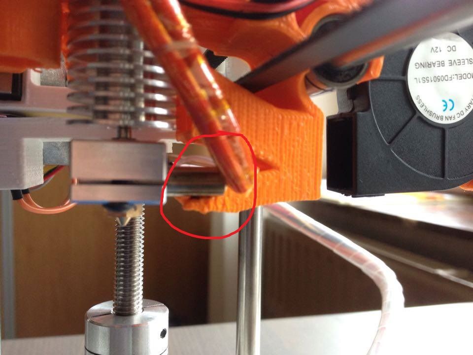

Ekim Posté(e) Novembre 22, 2015 Partager Posté(e) Novembre 22, 2015 ce que tu a entouré est la résistance de chauffe et elle me semble pas assez enfoncé dans son logement , du coup elle touche le support en plastic ..., sur la mienne elle dépasse de l autre coté de la tête d impression. pour commencé dessert la et enfonce la d avantage . 1 Lien vers le commentaire Partager sur d’autres sites More sharing options...
Tircown Posté(e) Novembre 22, 2015 Partager Posté(e) Novembre 22, 2015 +1 avec Ekim : la résistance doit être enfoncée bien plus. Lien vers le commentaire Partager sur d’autres sites More sharing options...
Kharanoss Posté(e) Novembre 22, 2015 Auteur Partager Posté(e) Novembre 22, 2015 Je viens de le faire. Par contre en dévissant la petite vis de la résistance de chauffe la partie "cubique" sur laquelle elle est fixée a pivoté et peux un peu tourner librement. C'est grave? Lien vers le commentaire Partager sur d’autres sites More sharing options...
Kharanoss Posté(e) Novembre 23, 2015 Auteur Partager Posté(e) Novembre 23, 2015 Petit UP: j'ai réussi à faire mes premiers impressions sans soucis mais la partie "cubique" où la résistance de chauffe se place à l'air de se deviser un peu (elle peut pivoter). Faut il que je la revisse ou est ce risqué? J'ai peur de faire une bêtise en le faisant mais j'ai aussi peur que en le laissant comme ça ca abime la tête d'impression. Lien vers le commentaire Partager sur d’autres sites More sharing options...
Corsair09 Posté(e) Novembre 23, 2015 Partager Posté(e) Novembre 23, 2015 Il faut revisser modérément les vis qui la fixent sur la partie orange et aussi celle à côté de la sonde de température. Laisser un peu de mou au cas où... Lien vers le commentaire Partager sur d’autres sites More sharing options...
Kharanoss Posté(e) Novembre 24, 2015 Auteur Partager Posté(e) Novembre 24, 2015 Je ne parle pas de toute la partie d'extrusion mais juste de la partie "cubiqu" au dessus de la sortie du filament (où la résistance vient se loger). Cette partie là peux un peu tourner sans quand la partie du dessus tourne. Lien vers le commentaire Partager sur d’autres sites More sharing options...
Ekim Posté(e) Novembre 24, 2015 Partager Posté(e) Novembre 24, 2015 Sur la mienne je peux la faire bouger avec le doigt, elle force légèrement. Ca ne gêne pas. Lors des impressions ca ne bouge pas. Lien vers le commentaire Partager sur d’autres sites More sharing options...
PoLoMoD Posté(e) Novembre 24, 2015 Partager Posté(e) Novembre 24, 2015 a chaud, prendre des gants et visser a la main la partie cubique dans le dissipateur (pas comme un bourrin !) Lien vers le commentaire Partager sur d’autres sites More sharing options...
Edge540 Posté(e) Novembre 24, 2015 Partager Posté(e) Novembre 24, 2015 l'ensemble de la tete tourne un peu dans le support orange. Si tu n'as pas de fuite de PLA lors de l'impression pas de problème. en tournat un peu la partie cubique qui support ela buse le radiateur rond doit tourner avec si tout est bien serré. Lien vers le commentaire Partager sur d’autres sites More sharing options...
Kharanoss Posté(e) Novembre 24, 2015 Auteur Partager Posté(e) Novembre 24, 2015 (modifié) Il y a 1 heure, Edge540 a dit : l'ensemble de la tete tourne un peu dans le support orange. Si tu n'as pas de fuite de PLA lors de l'impression pas de problème. en tournat un peu la partie cubique qui support ela buse le radiateur rond doit tourner avec si tout est bien serré. Justement quand la partie cubique tourne, le radiateur ne tourne pas avec, on dirait que c'est un peu dévissé Modifié (le) Novembre 24, 2015 par Kharanoss Lien vers le commentaire Partager sur d’autres sites More sharing options...
Corsair09 Posté(e) Novembre 24, 2015 Partager Posté(e) Novembre 24, 2015 Il faut revisser modérément les vis qui la fixent sur la partie orange et aussi celle à côté de la sonde de température. Lien vers le commentaire Partager sur d’autres sites More sharing options...
Kharanoss Posté(e) Novembre 24, 2015 Auteur Partager Posté(e) Novembre 24, 2015 il y a 5 minutes, Corsair09 a dit : Il faut revisser modérément les vis qui la fixent sur la partie orange et aussi celle à côté de la sonde de température. D'accord, donc cette vis permet de serrer la partie "cubique" avec la radiateur? Lien vers le commentaire Partager sur d’autres sites More sharing options...
Corsair09 Posté(e) Novembre 24, 2015 Partager Posté(e) Novembre 24, 2015 Oui, mais on a toujours peur en la serrant trop d'abimer les fils de la sonde et la mettre en cours-circuit. Lien vers le commentaire Partager sur d’autres sites More sharing options...
Kharanoss Posté(e) Novembre 24, 2015 Auteur Partager Posté(e) Novembre 24, 2015 Oki d'ac, je vais faire tout doux alors, merci Lien vers le commentaire Partager sur d’autres sites More sharing options...
Kharanoss Posté(e) Novembre 25, 2015 Auteur Partager Posté(e) Novembre 25, 2015 Petit retour sur le sujet: j'ai finalement enlevé tout le bloc buse-radiateur pour pouvoir réviser et resserrer le bloc cubique sur le radiateur Lien vers le commentaire Partager sur d’autres sites More sharing options...
