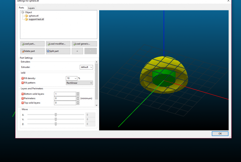

woody3dp Posté(e) Novembre 6, 2017 Partager Posté(e) Novembre 6, 2017 (modifié) Bonjour à tous, dans ce nouveau tutoriel, je vous présente 2 exemples d'utilisation des "modifiers" sous slic3r pour renforcer une zone précise de l'objet à imprimer, ou encore modifier l'apparence d'une zone particulière. Ces "modifiers" sont des fonctions très puissantes qui permettent de modifier de nombreux paramètres d'impression sur des zones très précises car on peut même importer des formes personnelles (et ne pas se limiter aux formes basiques proposées par slic3r) pour modifier ces zones. Modifié (le) Novembre 6, 2017 par woody3dp 2 Lien vers le commentaire Partager sur d’autres sites More sharing options...

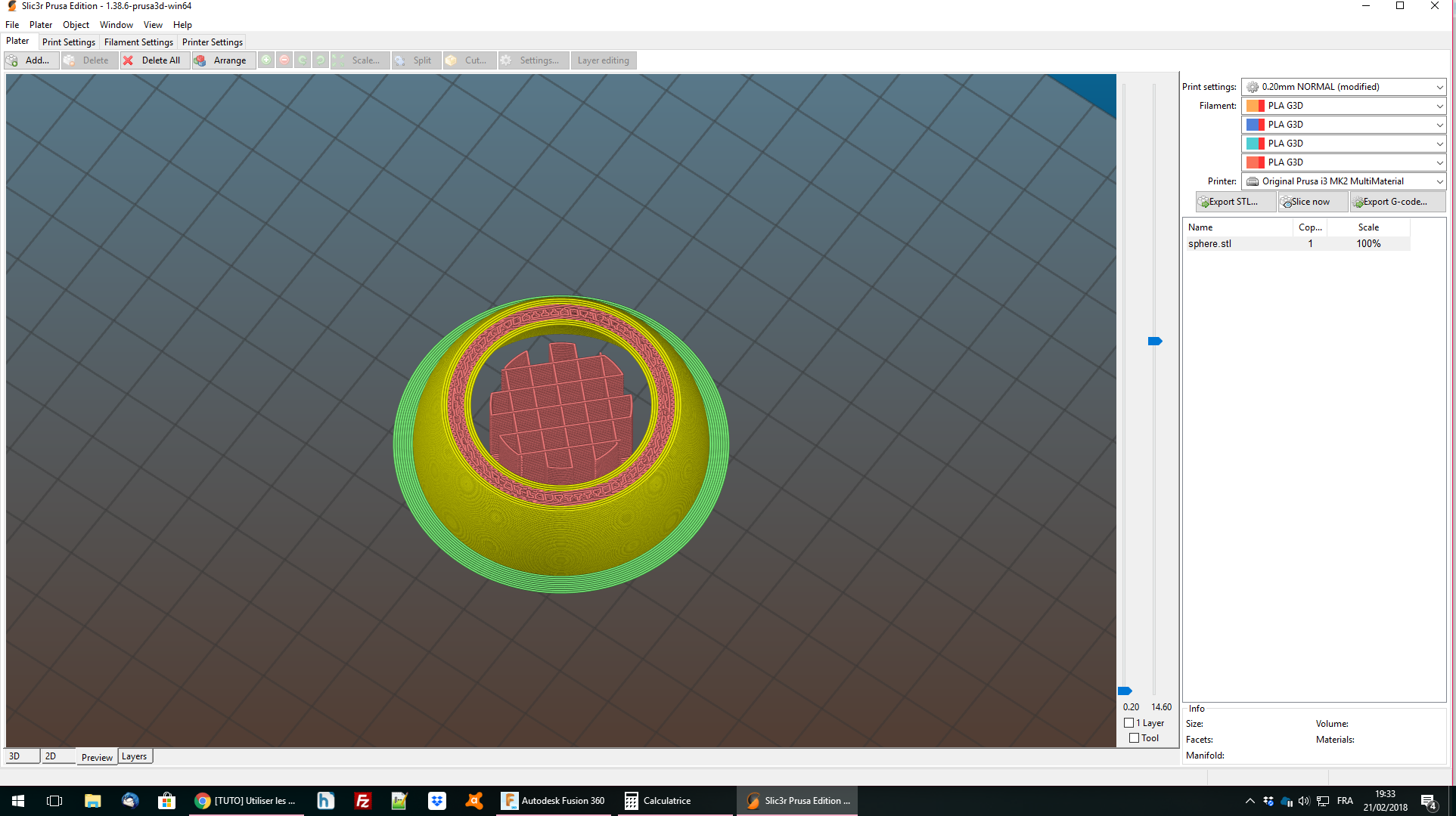

Invité Posté(e) Février 19, 2018 Partager Posté(e) Février 19, 2018 Bonjour @woody3dp I y t il un point particulier pour insérer un support matériel dans la box. J'arrive, comme dans ta video à mettre les autres modifiers, mais il ne veut pas prendre en compte le support matériel. Une idée ?? Lien vers le commentaire Partager sur d’autres sites More sharing options...
woody3dp Posté(e) Février 19, 2018 Auteur Partager Posté(e) Février 19, 2018 Salut @rio31, Je ne comprends pas tres bien ce que tu veux faire... Lien vers le commentaire Partager sur d’autres sites More sharing options...
Invité Posté(e) Février 19, 2018 Partager Posté(e) Février 19, 2018 Eh bien mettre du support matériel uniquement à un endroit précis du modèle et pas partout selon les paramètres généraux de Slic3r. J'ai fait une petite box qui englobe la partie du modèle à soutenir et je pensais qu'en y appliquant le modifier support matériel, il allait me générer un support juste dans cette zone. J'ai essayé moultes positions et tailles de box mais nada ... Je crois que çà ne marche pas comme çà et j'ai même la désagréable impression que ce modifier n'est pas pris en compte. J'ai cherché sur le site de Slic3r, j'ai retrouvé les mêmes infos que dans ton tuto mais rien sur le support matériel. Lien vers le commentaire Partager sur d’autres sites More sharing options...
Invité Posté(e) Février 19, 2018 Partager Posté(e) Février 19, 2018 Salut, j'ai eu la meme blague que toi ... pour finalement me rendre compte que c'est simplement parce que je n'avais pas sélectionné le nouvel objet créé (pour englober le volume a modifier) avant de faire OK ! C'est aussi con que ça mais il m'a fallut 10 bonnes minutes et 3 essais pour me rendre compte du problème ! Bien à vous tous Lien vers le commentaire Partager sur d’autres sites More sharing options...
Invité Posté(e) Février 20, 2018 Partager Posté(e) Février 20, 2018 Bonsoir @ramses, Soyons clair, tu as réussi à faire un support matériel à la demande sur une partie de ton modèle ??? Parce que moi, si je sélectionne la box que j'ai tracée pour définir la position des supports, j'ai accès à tous les modifiers SAUF le support matériel. Si la box n'est pas sélectionnée, j'ai accès aussi au support matériel dont je peux régler les paramètres mais cela concerne alors tout le modèle comme dans le Print settings. je n'ai aucun moyen (plutôt je n'ai pas trouvé) de définir un support matériel dans un endroit donné du modèle et pas ailleurs. J'ajoute que si je règle le modifier sans sélectionner la box, tous ces réglages disparaissent lorsque je sélectionne la box ... Lien vers le commentaire Partager sur d’autres sites More sharing options...
Invité Posté(e) Février 20, 2018 Partager Posté(e) Février 20, 2018 Bonsoir @rio31, je suis désolé, je n'avais manifestement pas compris ta demande spécifique pour les supports ! Je te confirme que la proposition de mise en place de supports "support material" est bien présente dans les propositions, par contre elle ne propose aucune action en sous-menu ! J'ai essayé divers fichiers "a la con" avec support et divers volumes a contraindre mais rien à faire ... "support material" reste désespérément vide de propositions d'actions. On pourrait se dire que ca n'a pas d'interêt mais, à y bien réfléchir, dans certaines conditions ca pourrait effectivement en avoir ! Désolé de t'avoir donné de l'espoir. Bien à vous tous Lien vers le commentaire Partager sur d’autres sites More sharing options...
Invité Posté(e) Février 20, 2018 Partager Posté(e) Février 20, 2018 Ce n'est pas grave, mais malheureusement nous sommes bien d'accord ... En fait les paramètres du menu print settings sont tous repris mais pas tous utilisables avec une box spécifique ... Lien vers le commentaire Partager sur d’autres sites More sharing options...
Invité Posté(e) Février 20, 2018 Partager Posté(e) Février 20, 2018 Exactement @rio31 ! Peut-être reste-t-il du développement en cours d'écriture ... ! Bien à vous tous Lien vers le commentaire Partager sur d’autres sites More sharing options...
Invité Posté(e) Février 20, 2018 Partager Posté(e) Février 20, 2018 Peut être ... Pendant qu'on est sur Slic3r, depuis la dernière mise à jour (me semble t il ) je n'arrive plus à positionner manuellement les pièces sur le plateau, ils sont systématiquement ramenés au centre, ce qui pose des problèmes pour positionner la wipe tower (que je peux déplacer sans problème) pour des grosses pièces. Il y a t il un paramètre quelque part qui m'a échappé pour supprimer "l'aimantation" de la pièce au centre ? Je n'ai pas (encore) trouvé ... Merci Lien vers le commentaire Partager sur d’autres sites More sharing options...
woody3dp Posté(e) Février 21, 2018 Auteur Partager Posté(e) Février 21, 2018 (modifié) Bonjour rio31 et ramses, il me semble effectivement que la fonction ne soit pas encore opérationnelle. rio31, vu ton niveau en modélisation, si tu as besoin d'un support spécifique à un endroit, je te conseille de le concevoir à la modélisation de ton objet (c'est ce que je fais, voir par ex mon cavalier d'échecs avec support personnalisé ici entre 0:55 et 1:30 : Tu peux voir que le support d'une part ne prend pas appui sur ma pièce (aucune trace disgracieuse à nettoyer) et qu'en plus il se décolle très facilement, d'un coup, avec une surface sous la tête parfaite, pratiquement sans aucune retouche (prévoir une distance par rapport à l'objet comprise entre 0.1mm et 0.2mm, à tester). Tu peux ensuite si tu le désires utiliser les modifiers pour adapter l'impression de ce support (tu peux importer ta forme de support directement dans slic3r en utilisant "load modifier" plutôt que "load generic" et la superposer sur ton support ) puis par exemple, toujours à l'aide des modifiers, supprimer ses périmètres, modifier sa vitesse d'impression, changer le type et la densité de l'infill...(tout ça pourrait faire l'objet d'un prochain tuto si ça en intéresse certains, faites le moi savoir...) Enfin, pour supprimer le placement automatique sur le plateau sous slic3r, il suffit d'aller dans "file", "preferences" et de désactiver "auto-center parts". Modifié (le) Février 21, 2018 par woody3dp Lien vers le commentaire Partager sur d’autres sites More sharing options...
Invité Posté(e) Février 21, 2018 Partager Posté(e) Février 21, 2018 Bonjour @woody3dp Merci, effectivement c'est ce que je fais, avec un écart de 0.2 en général, mais je pensais me simplifier la vie avec le modifier. Mais effectivement, le fait de pouvoir modifier les paramètres d'impression uniquement sur le support offre à priori les mêmes avantages. Tu as l'air d'être un expert avec Slic3r, donc tout autre tuto sera le bienvenu ... Merci à l'avance Lien vers le commentaire Partager sur d’autres sites More sharing options...
Invité Posté(e) Février 21, 2018 Partager Posté(e) Février 21, 2018 Bonsoir @woody3dp Comment était modélisée la pièce avec laquelle tu as fait le tuto ? Je veux dire en un ou plusieurs bodies ? Car j'ai fouillé un peu Slic3r, toujours à la recherche d'un moyen simple de faire des supports personnalisés, j'ai découvert que pour chaque pièce indépendante d'un modèle, on peut, dans les settings et juste en les sélectionnant, appliquer les modifiers que l'on veut sans être obligé de passer par une box enveloppante. C'est très pratique car du coup, les modifications apportées sont strictement limitées à la pièce et ne peuvent pas déborder. J'ai fait un test avec une demi sphère creuse à l'intérieur de laquelle j'ai mis un cylindre support, extrudé jusqu'à 0.15 mm de la paroi intérieure de la coque. J'ai réglé le infill général à 50% mais pour le support, j'ai supprimé les périmètres, les top layers, et j'ai modifié le pattern et la densité. Du coup j'ai un truc qui ressemble de très près à un support, totalement personnalisable ... Voilà le settings : ... et le résultat du slicing : Lien vers le commentaire Partager sur d’autres sites More sharing options...
woody3dp Posté(e) Février 24, 2018 Auteur Partager Posté(e) Février 24, 2018 Bonjour rio, il me semble que c'etait en un seul composant. Et tout a fait, si tu crées un objet possédant plusieurs composants, tu peux directement les selectionner dans slic3r pour leur attribuer un modifier chacun, ce qui evite d'avoir a importer une boite englobante (surtout quand on a besoin de selectionner un endroit tres precis a modifier) 😉 Lien vers le commentaire Partager sur d’autres sites More sharing options...
