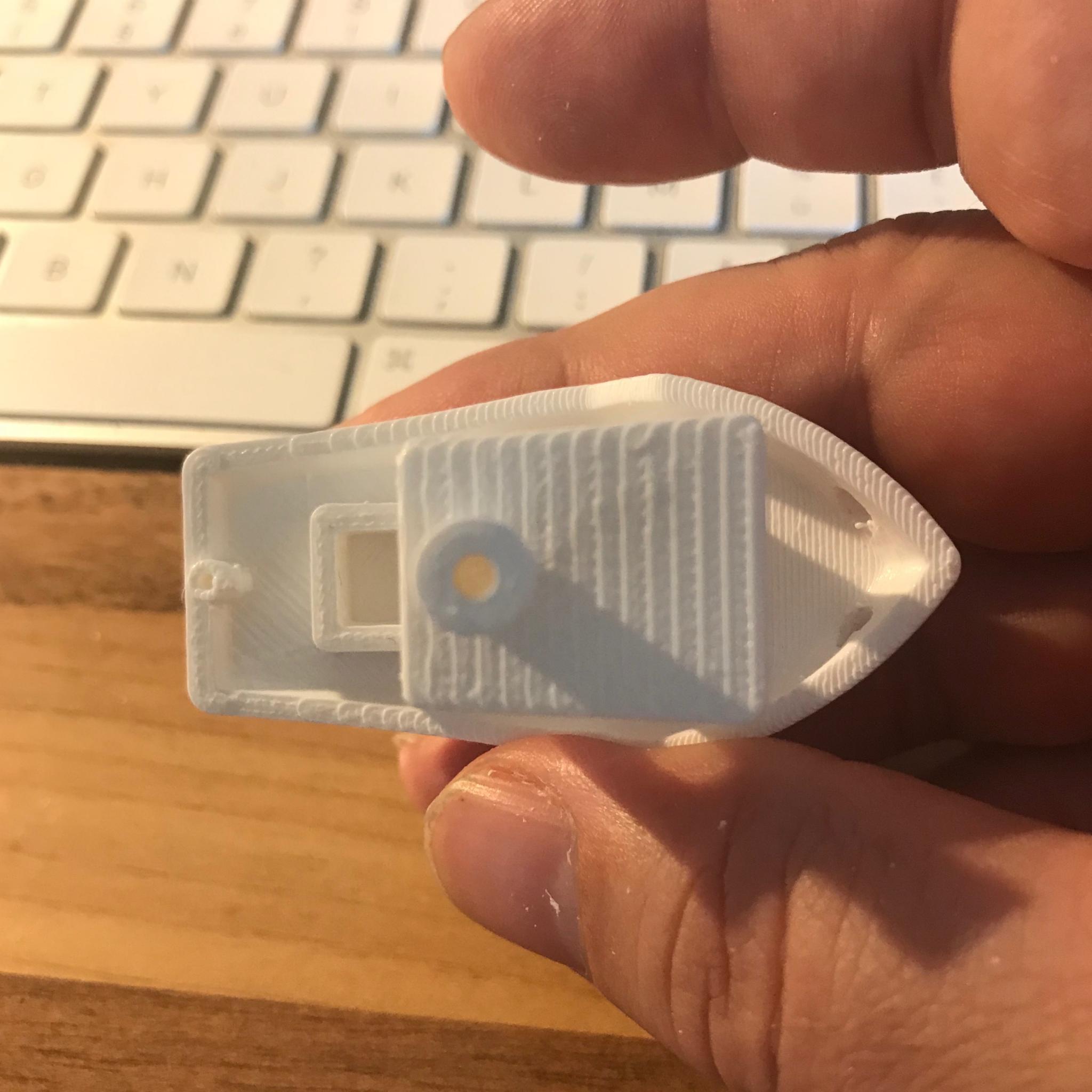

Hello,
toujours chez colorFabb voici le nGen sur Neva via Cura By Dagoma.
Pour rappel, le nGen est un copolyester haute performance à mi chemin du PLA et de l'ABS.
- résistance à la chaleur deux fois supérieur au PLA
- facilité d'impression proche du PLA
- température d'impression plus basse que l'ABS
- solidité très proche de l'ABS
- rendu de surface très propre et un peu glossy
Théoriquement il faudrait utiliser un plateau chauffant pour imprimer du nGen pour limiter le warping. Cependant, si on a de bonnes conditions d'adhésions il est possible d'imprimer sans plateau chauffant. Pour ma part j'ai activé l'amélioration de la surface d'adhésion dans CbD  et j'ai utilisé de la colle UHU.
Voici mes réglages (à ajouter dans le fichier xml_config.xml de CbD):
<Filament name="NGEN colorFabb">
      <grip_temperature>235</grip_temperature>
      <print_temperature>230</print_temperature>
      <filament_diameter>1.75</filament_diameter>
      <filament_flow>100</filament_flow>
      <retraction_speed>45</retraction_speed>
      <retraction_amount>4.5</retraction_amount>
      <filament_physical_density>1200</filament_physical_density>
      <filament_cost_kg>49.93</filament_cost_kg>
      <filament_cost_meter></filament_cost_meter>
</Filament>
Remplissage de la pièce: Rempli (17%)
Qualité (épaisseur de couche): Rapide (0.20mm)
Supports pour impression: Aucun
Amélioration de la surface d'adhésion: Oui
Conclusion: il est donc possible d'imprimer avec du nGen sur la Neva avec le Slicer de base. Cette petite Neva en a décidément sous l'capot si on s'en donne la peine ;)

Très intéressant ce NGen, ça fait un nouveau type de filament "solide" imprimable sans plateau chauffant :-)
Par contre, la qualité d'impression sur la Neva... pas terrible du tout. Probablement quelques ajustements à faire.

On voit que le plateau chauffant serait un plus car ça commençais à se décoller à l'arrière du bateau. Pour améliorer le rendu tu pourrai essayé de diminuer le flow de 2/3%

Oui, effectivement la qualité d'impression est perfectible mais j'ai oublié de préciser que je n'ai fait qu'un essai en fait et que le benchy est sorti du 1er coup. Il faut certainement ajuster quelques paramètres pour arriver à une impression tip top. Comme j'aime bien ce filament je vais bosser un peu dessus. Après, comme l'ABS, il est sujet au warping et la Neva ne possédant pas de plateau chauffant, ça peut poser problème dans certains cas si on a pas une très bonne surface d'adhésion mais ce n'est pas irrémédiable et ça offre un matériau de plus à la Neva ;)

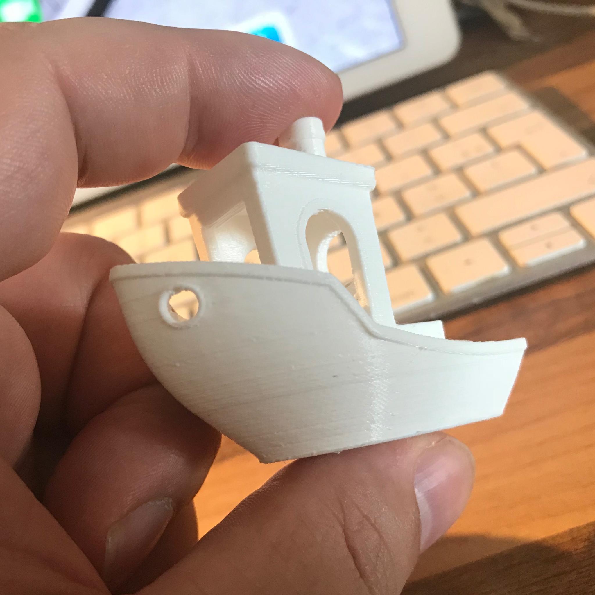

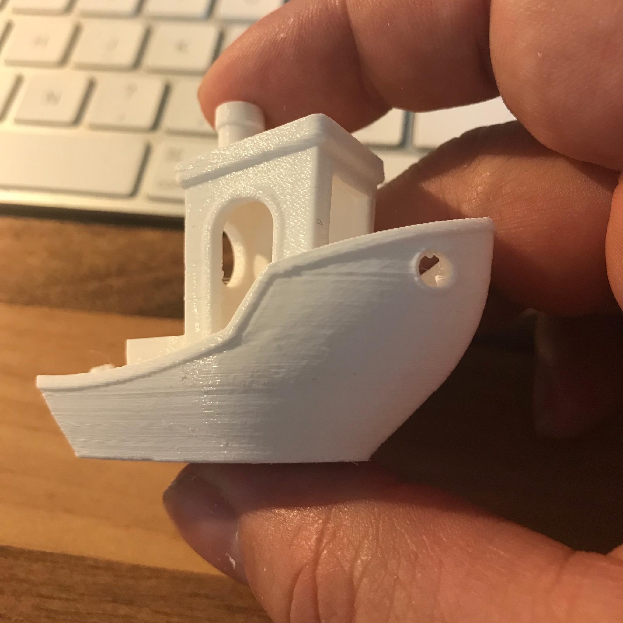

J'ai refait un test ce matin, en diminuant un peu le flow (@db42) et en passant à 0.15mm d'épaisseur de couche. Le résultat est très satisfaisant sur le petit BenchyBoat et je n'ai noté aucun warping.
      <filament_flow>97</filament_flow>
</Filament>
Qualité (épaisseur de couche): Rapide (0.15mm)
Bref, perso je valide l'utilisation du nGen sur NEVA même sans plateau chauffant ;)
