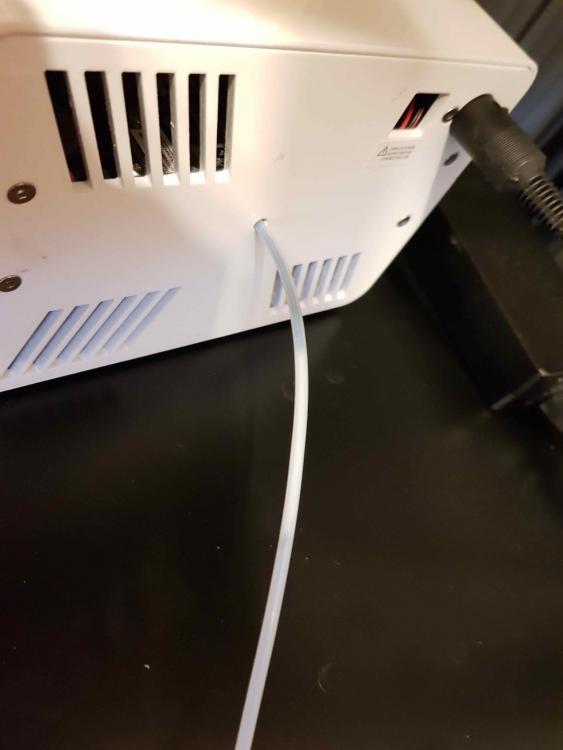

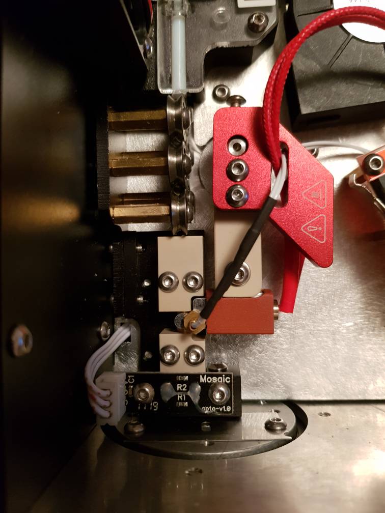

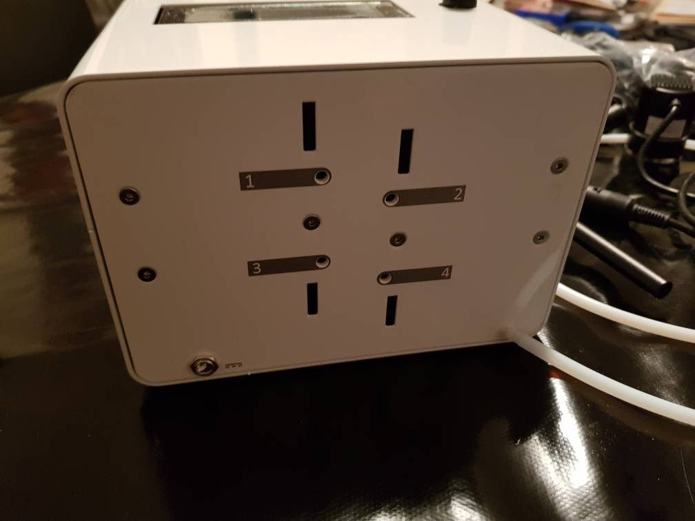

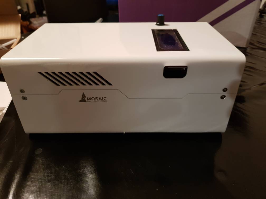

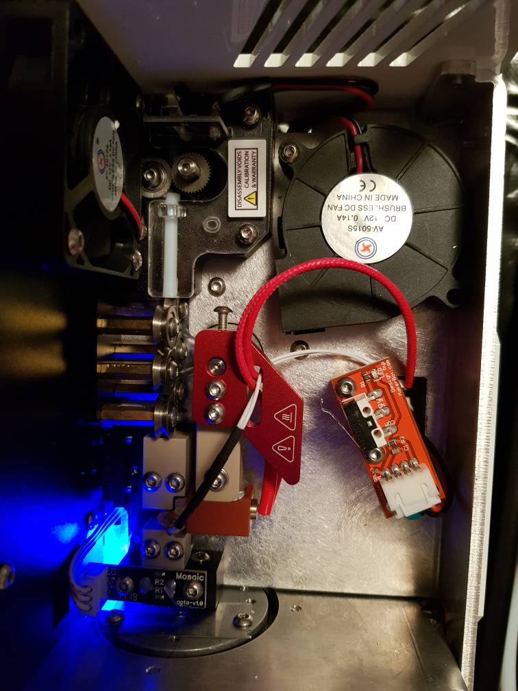

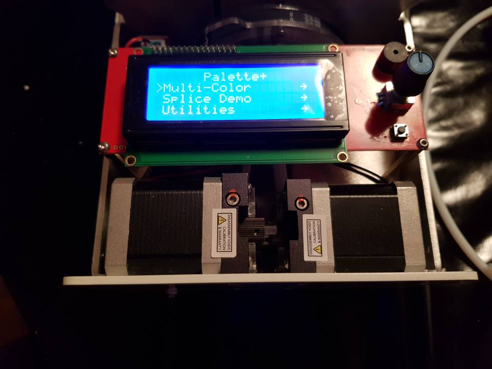

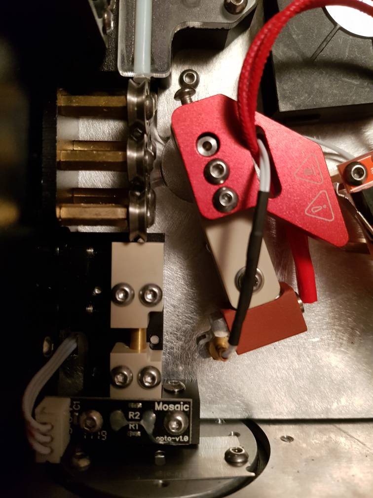

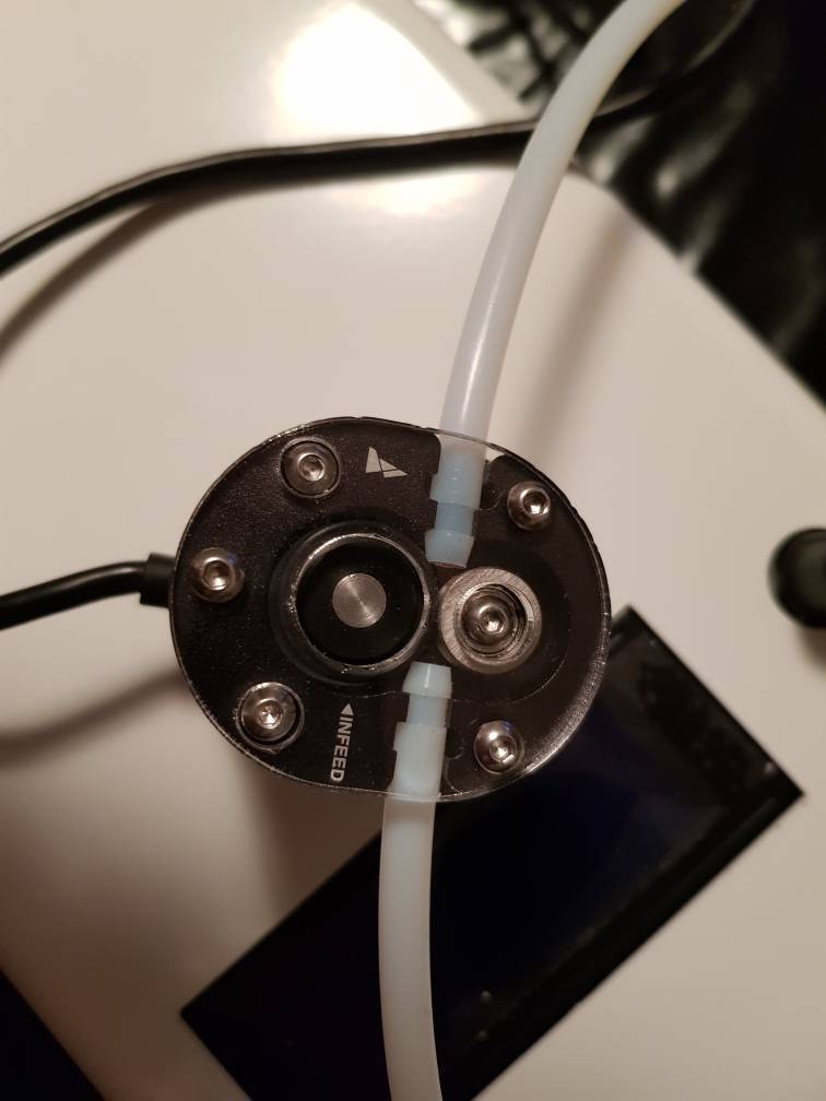

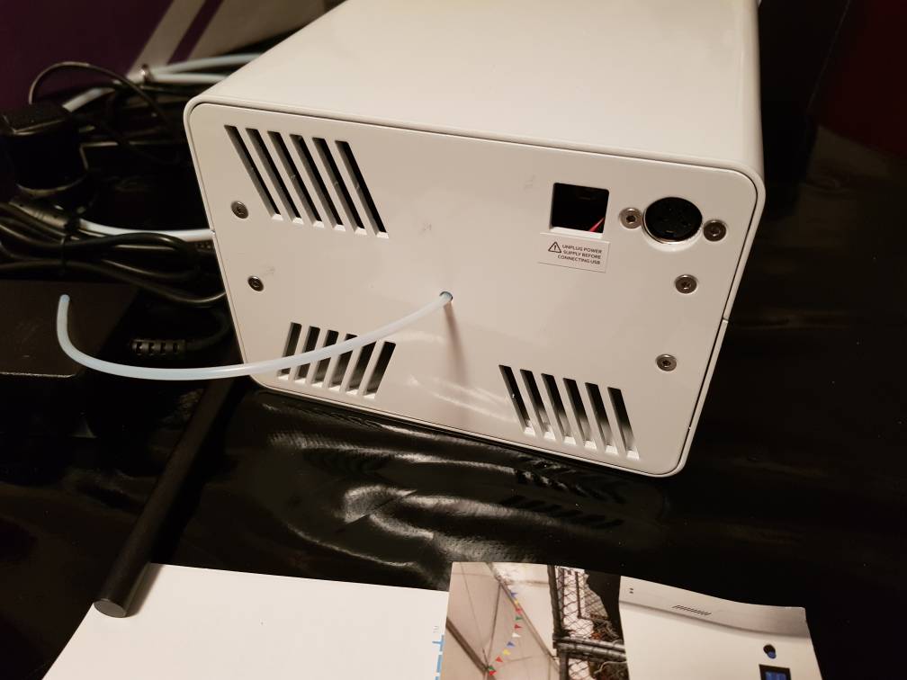

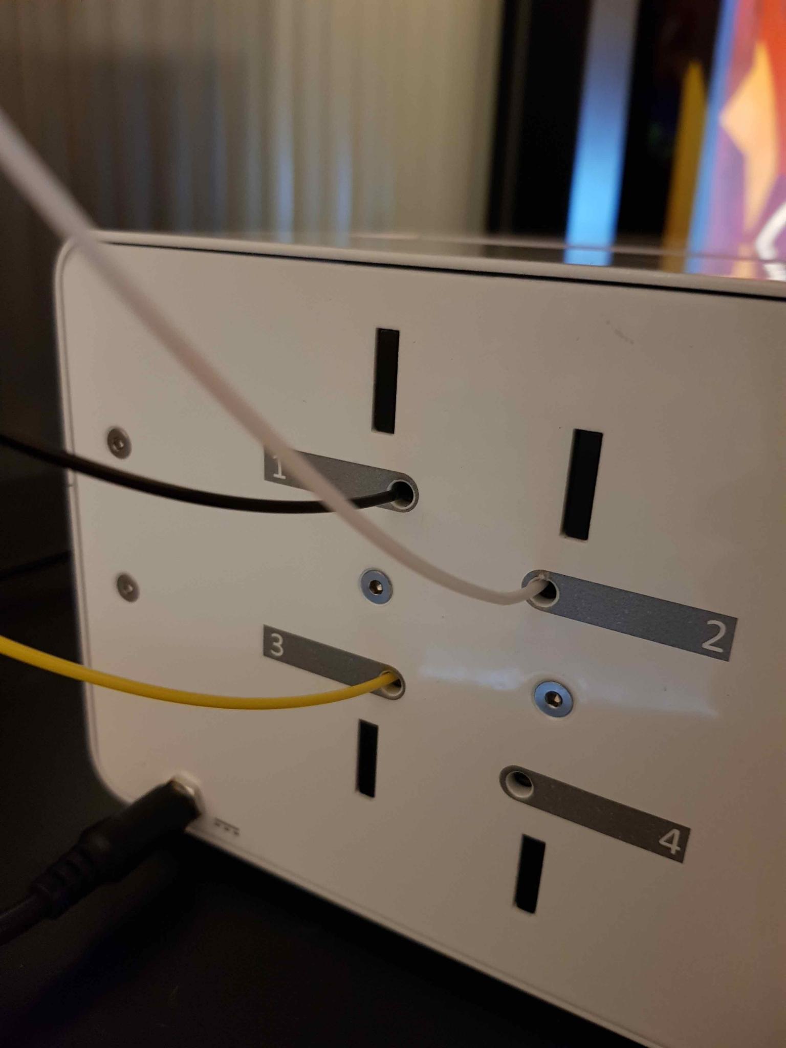

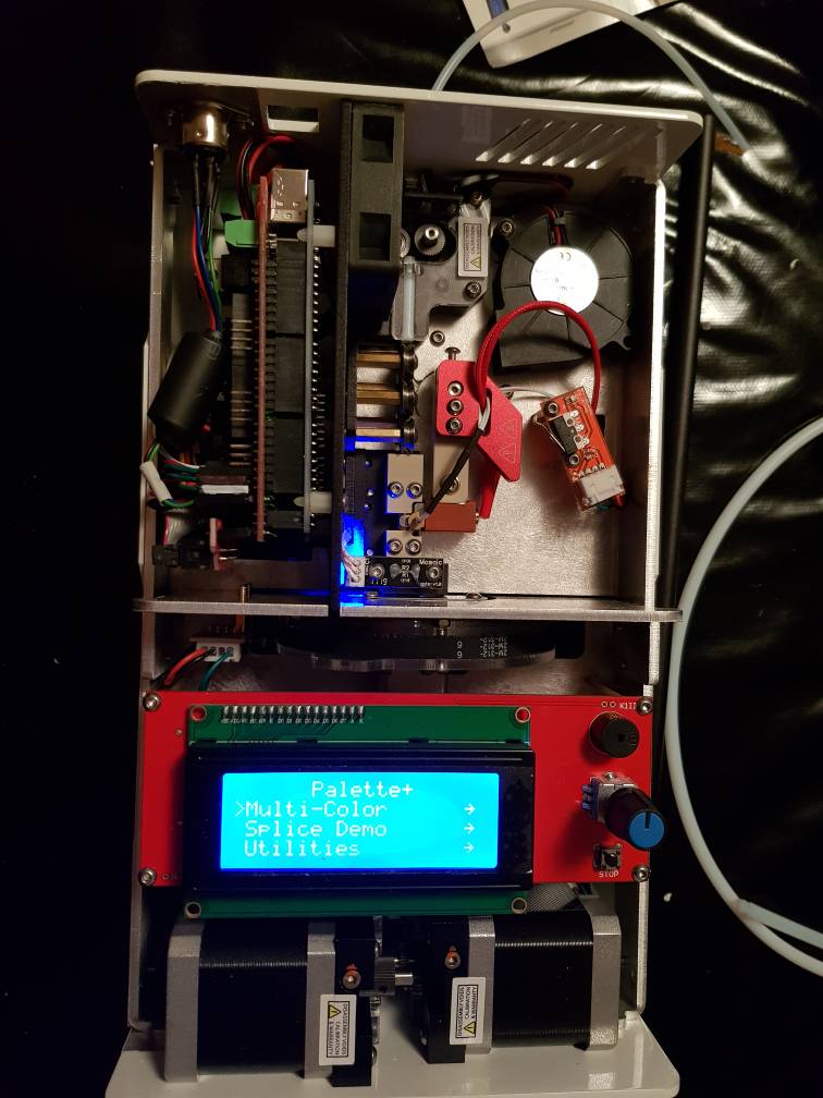

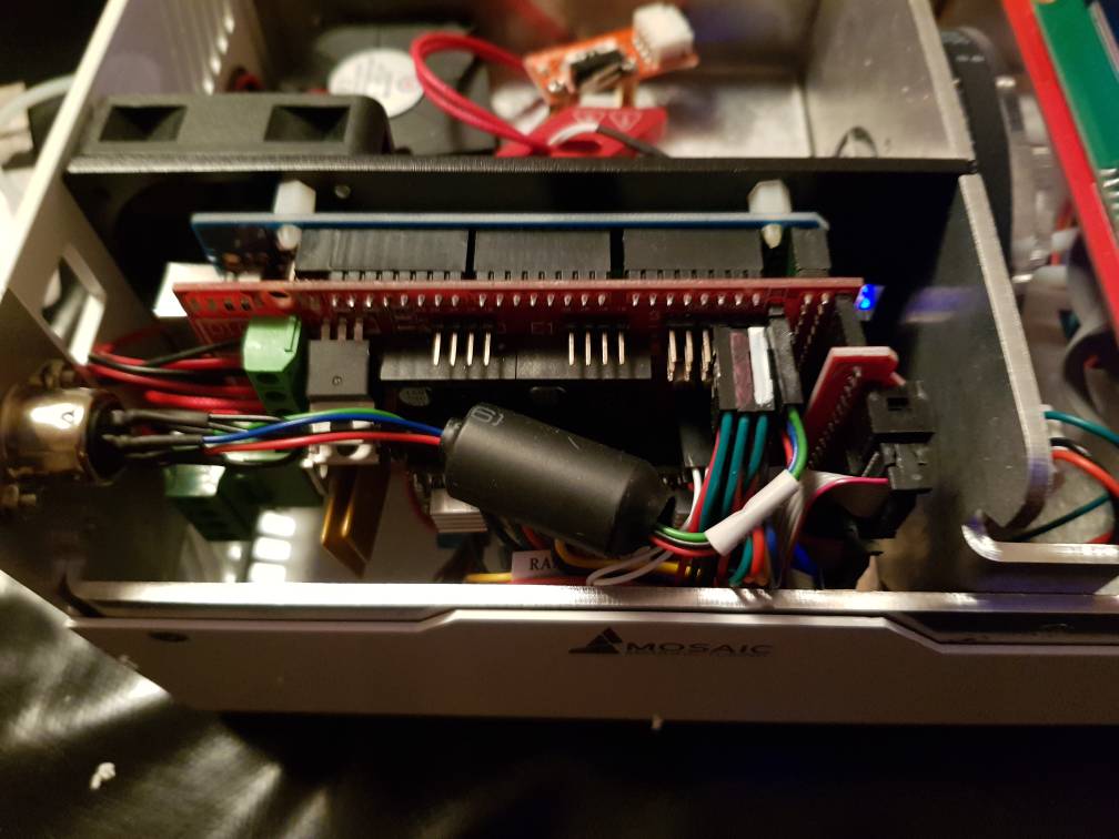

Kristof Diy Posté(e) Novembre 6, 2017 Partager Posté(e) Novembre 6, 2017 Ayant couru après le livreur cet après-midi, j'ai enfin récupérer mon paquet. Voilà quelques photos prises lors du déballage du boîtier. Je viens de faire la mise à jour du firmware de V1.0.0 à V2.1.1. Après avoir essayé plusieurs solutions pour installer le tout, j'ai mis le boitier de coté car Il va falloir que je fasse de la place dans mon bureau pour installer le tout et de faire des tests dans de bonne conditions. Lien vers le commentaire Partager sur d’autres sites More sharing options...

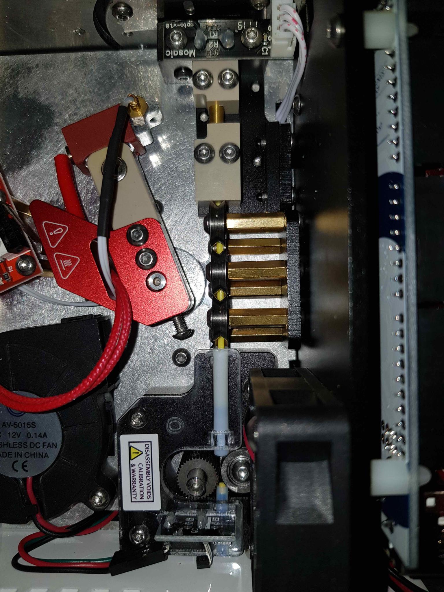

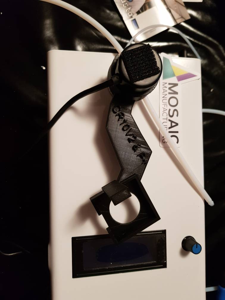

Kristof Diy Posté(e) Novembre 6, 2017 Auteur Partager Posté(e) Novembre 6, 2017 J'ai commencé à imprimer les pièces créées par les utilisateurs de CR-10 pour utiliser la palette avec leur imprimante. Lien vers le commentaire Partager sur d’autres sites More sharing options...

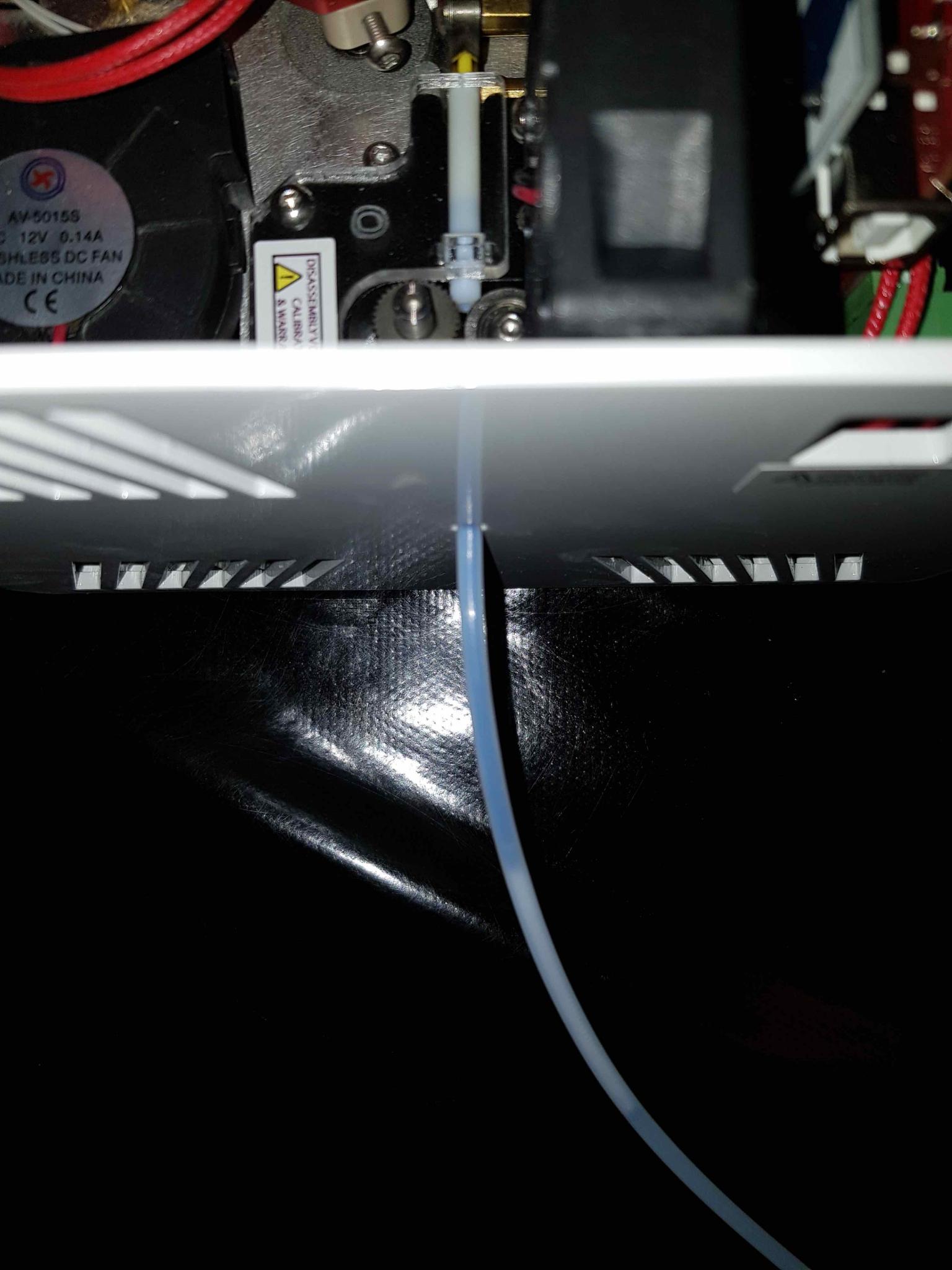

dough29 Posté(e) Novembre 7, 2017 Partager Posté(e) Novembre 7, 2017 Génial ! D'ailleurs est-ce que l'on conserve l'extrudeur le moteur d'extrusion de la CR-10 ou c'est du coup la Palette+ qui pousse le filament jusqu'à la buse ? Lien vers le commentaire Partager sur d’autres sites More sharing options...
Kristof Diy Posté(e) Novembre 7, 2017 Auteur Partager Posté(e) Novembre 7, 2017 Génial ! D'ailleurs est-ce que l'on conserve l'extrudeur le moteur d'extrusion de la CR-10 ou c'est du coup la Palette+ qui pousse le filament jusqu'à la buse ?Apparemment on conserve l'extrudeur d'origine. Envoyé de mon SM-N950F en utilisant Tapatalk Lien vers le commentaire Partager sur d’autres sites More sharing options...

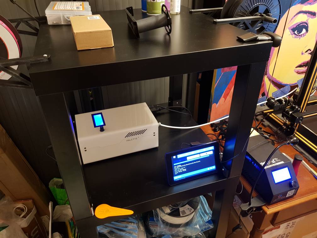

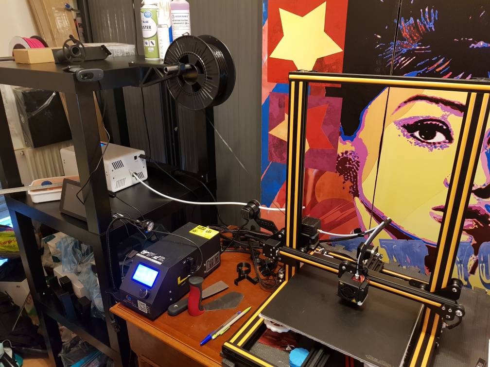

Kristof Diy Posté(e) Novembre 11, 2017 Auteur Partager Posté(e) Novembre 11, 2017 Je viens de finir mon montage de tables Lack de chez Ikea pour mon installation. Je pense que tout va être en ordre pour un essai ce soir... Envoyé de mon Bi-bop en utilisant Tapatalk 2 Lien vers le commentaire Partager sur d’autres sites More sharing options...

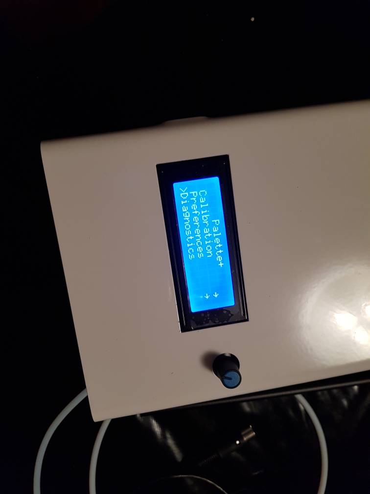

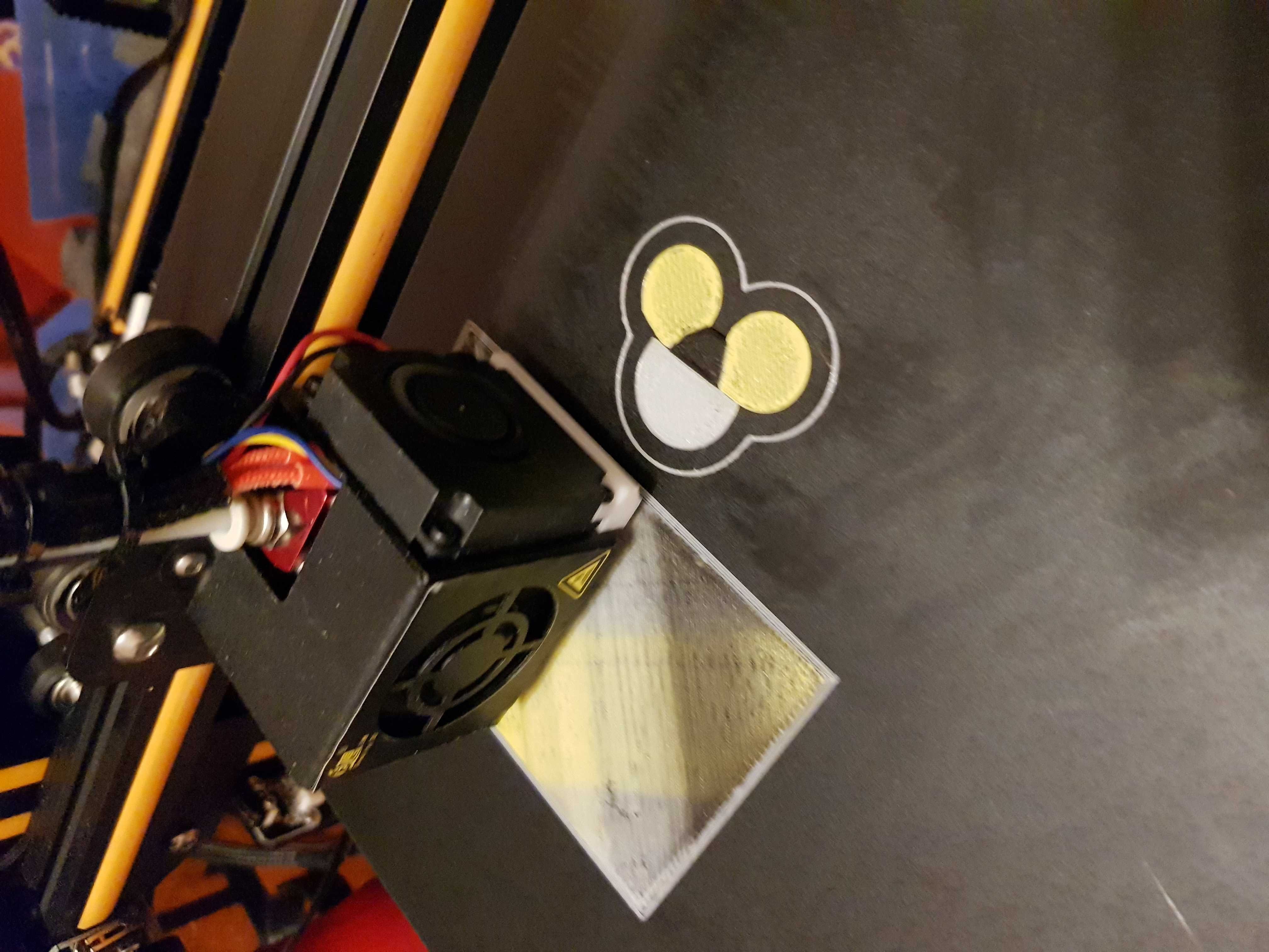

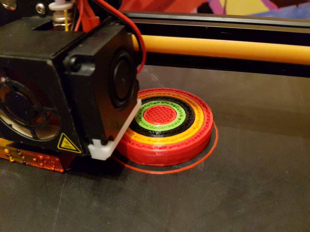

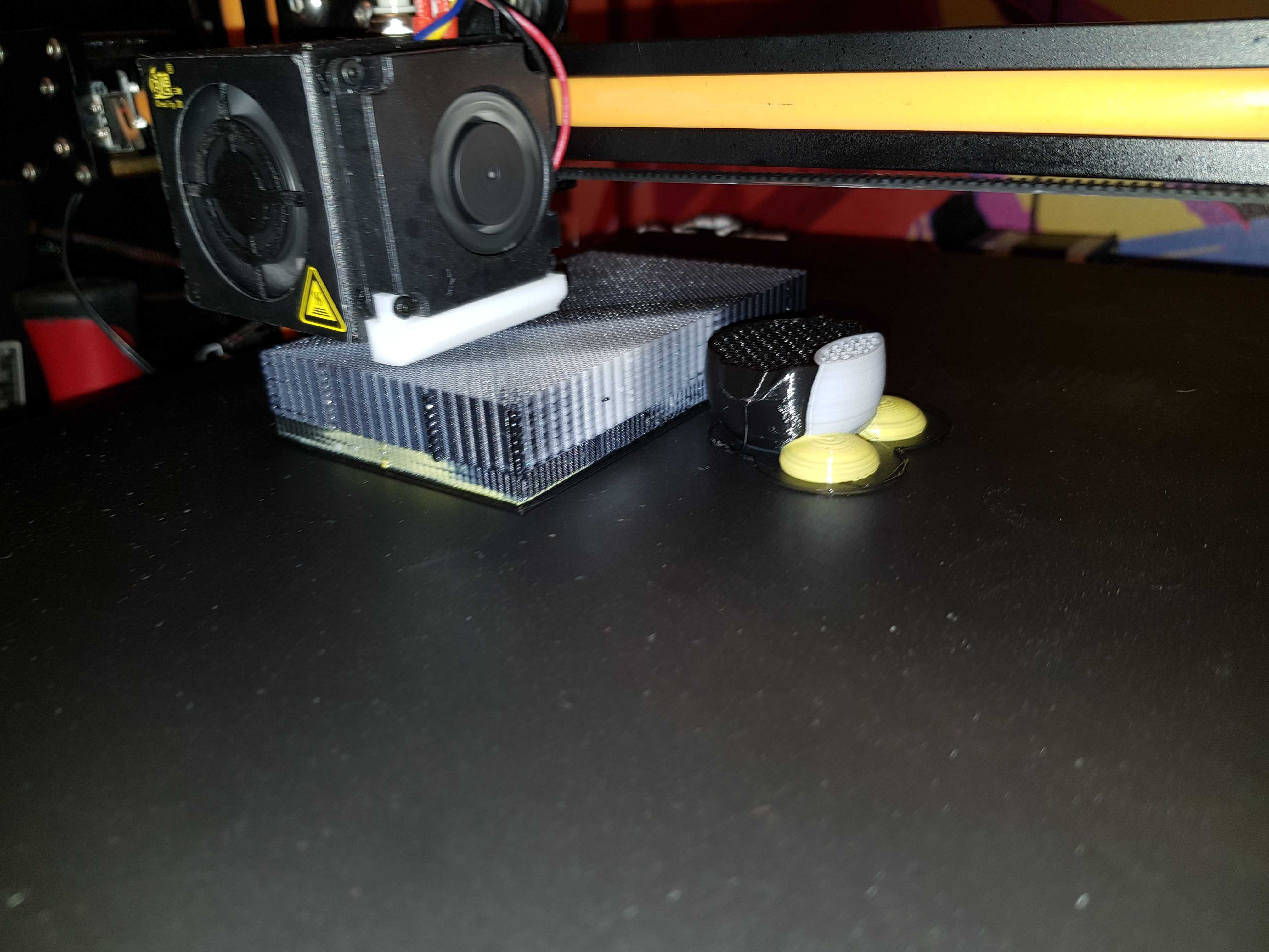

Kristof Diy Posté(e) Novembre 11, 2017 Auteur Partager Posté(e) Novembre 11, 2017 (modifié) La calibration, l’étape la plus importante. J'avoue que j'ai un peu galéré pour comprendre comment ça fonctionne. Je viens de lancer une impression de trois couleurs. Surprise pour Madame. Par contre beaucoup de perte, j'espère affiner les réglages par la suite. Envoyé de mon Bi-bop en utilisant Tapatalk Modifié (le) Novembre 11, 2017 par kristof94 Lien vers le commentaire Partager sur d’autres sites More sharing options...

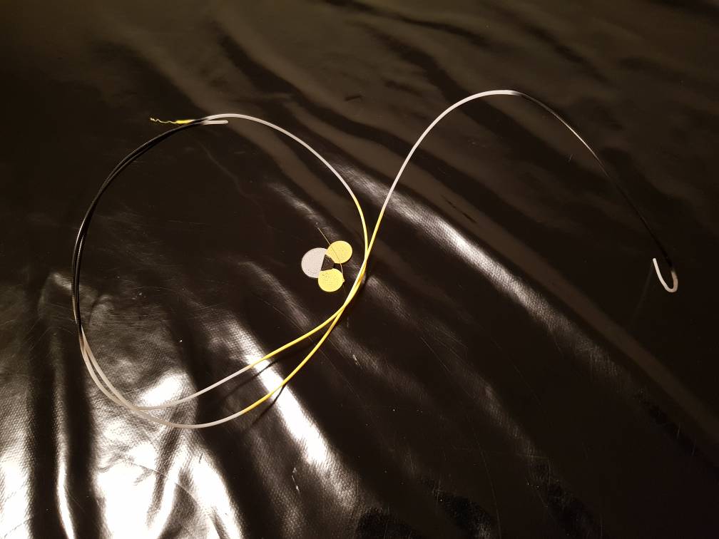

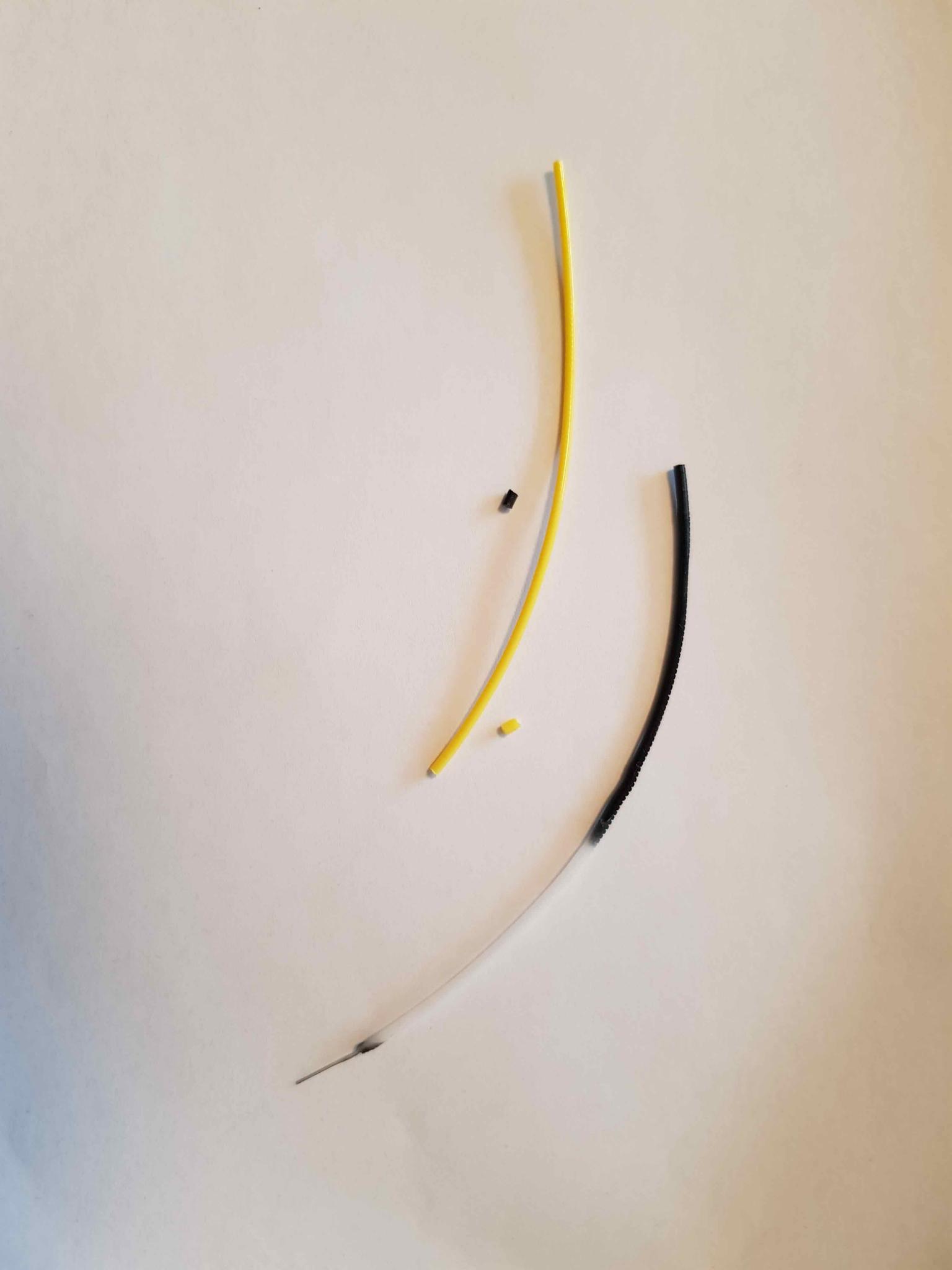

Kristof Diy Posté(e) Novembre 11, 2017 Auteur Partager Posté(e) Novembre 11, 2017 Je viens de relancer l'impression car j'avais interverti deux couleurs.C'est tout de suite 1.5m de perte de filament au déchargement des filament.Ce qui est bien, c'est que l'on peut choisir les filaments. Envoyé de mon Bi-bop en utilisant Tapatalk Lien vers le commentaire Partager sur d’autres sites More sharing options...

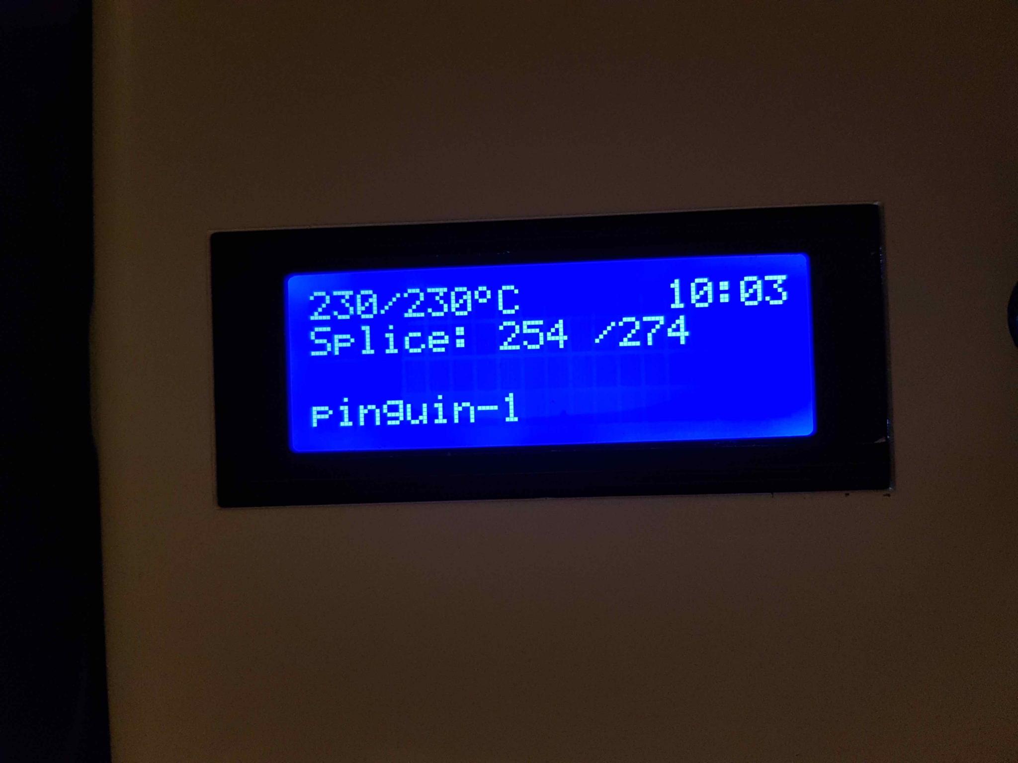

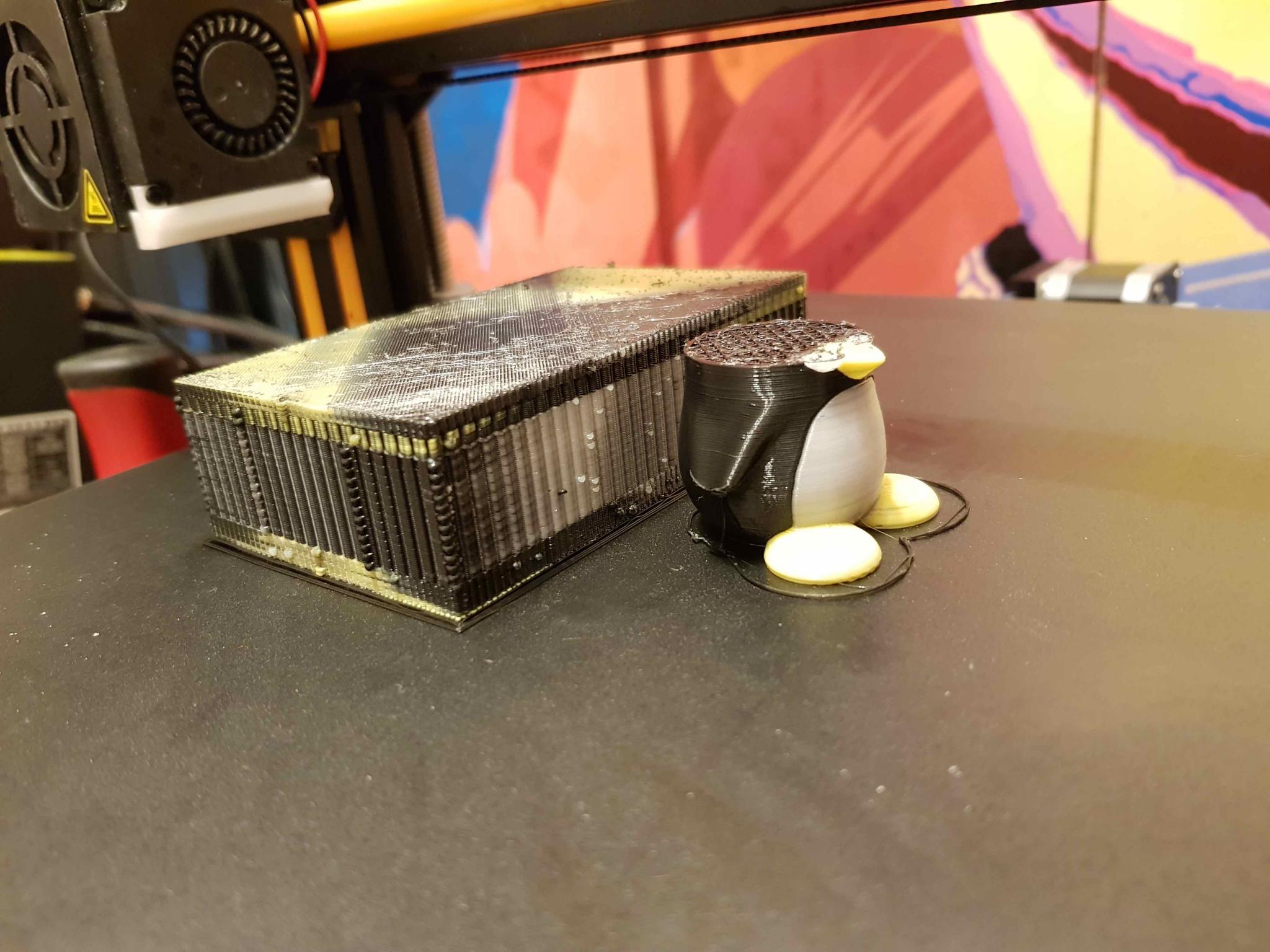

Kristof Diy Posté(e) Novembre 12, 2017 Auteur Partager Posté(e) Novembre 12, 2017 (modifié) Après 5 heures de slice à 0.15. Envoyé de mon Bi-bop en utilisant Tapatalk Modifié (le) Novembre 12, 2017 par kristof94 Lien vers le commentaire Partager sur d’autres sites More sharing options...

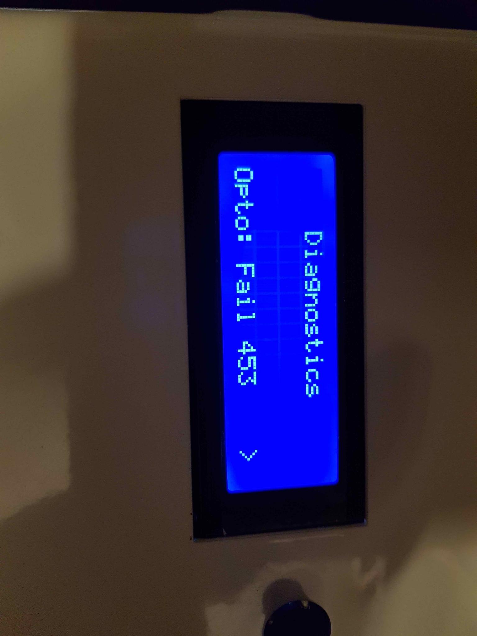

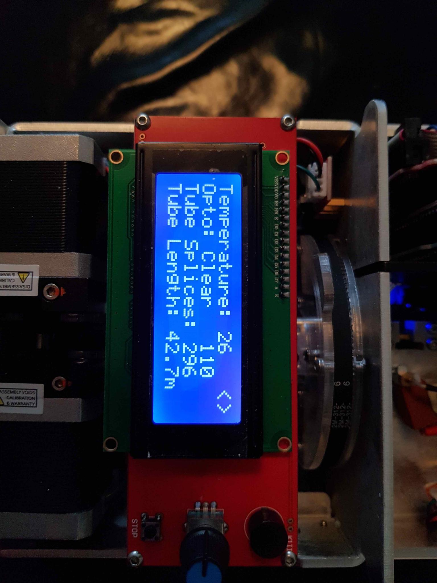

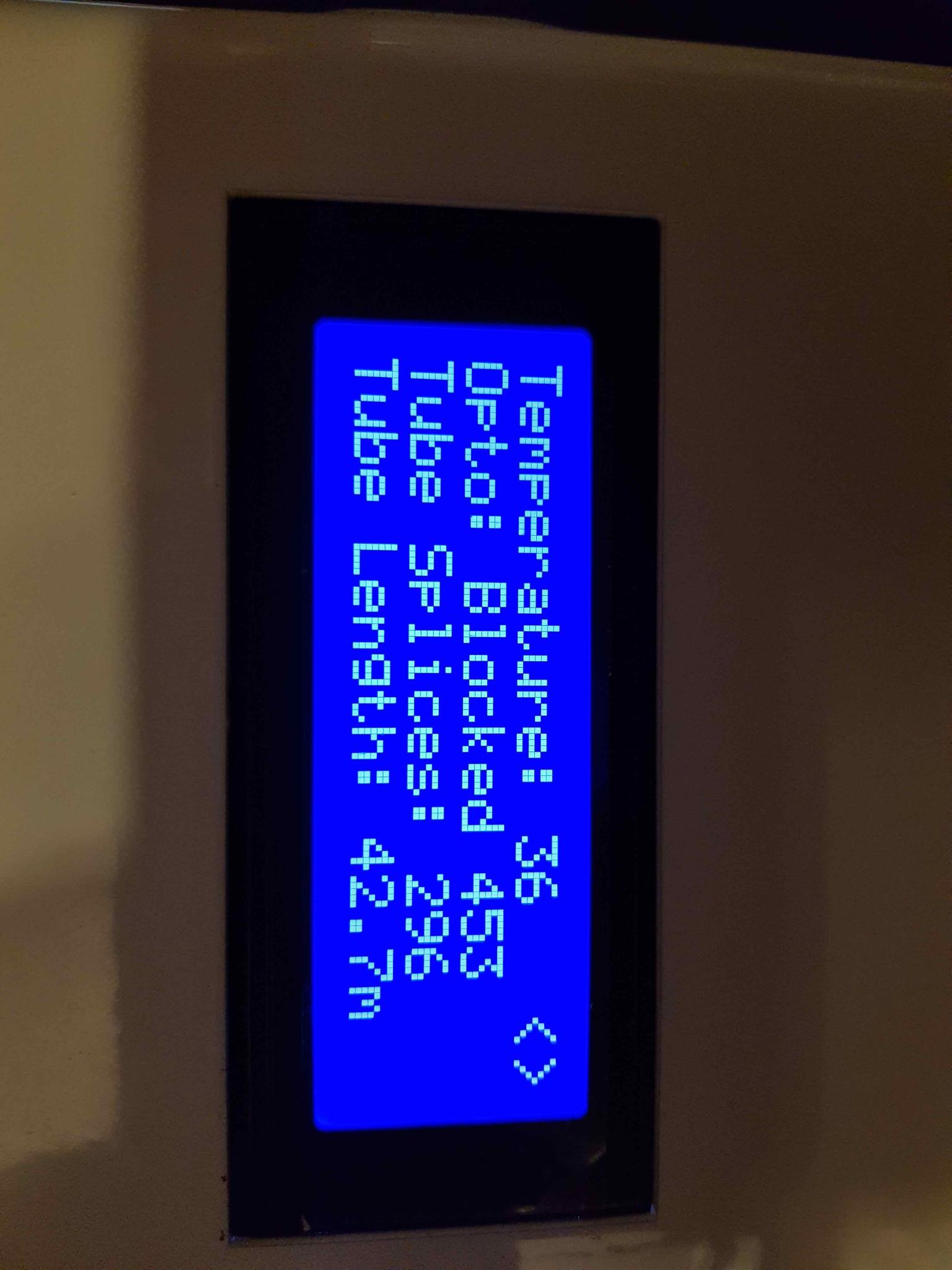

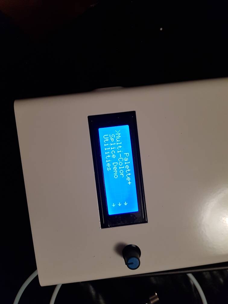

Kristof Diy Posté(e) Novembre 12, 2017 Auteur Partager Posté(e) Novembre 12, 2017 Ce matin rien ne va ! Impression non finie et erreur #453 En bref, j'ai rien trouvé sur le site de chez Mosaic. J'ai ressorti le fil a l'intérieur de l'appareil avec la fonction "Utilities/Jog". J'ai allumé l'appareil, pas de message d'erreur et relancé le print... On va bien voir dans 10 heures. Lien vers le commentaire Partager sur d’autres sites More sharing options...

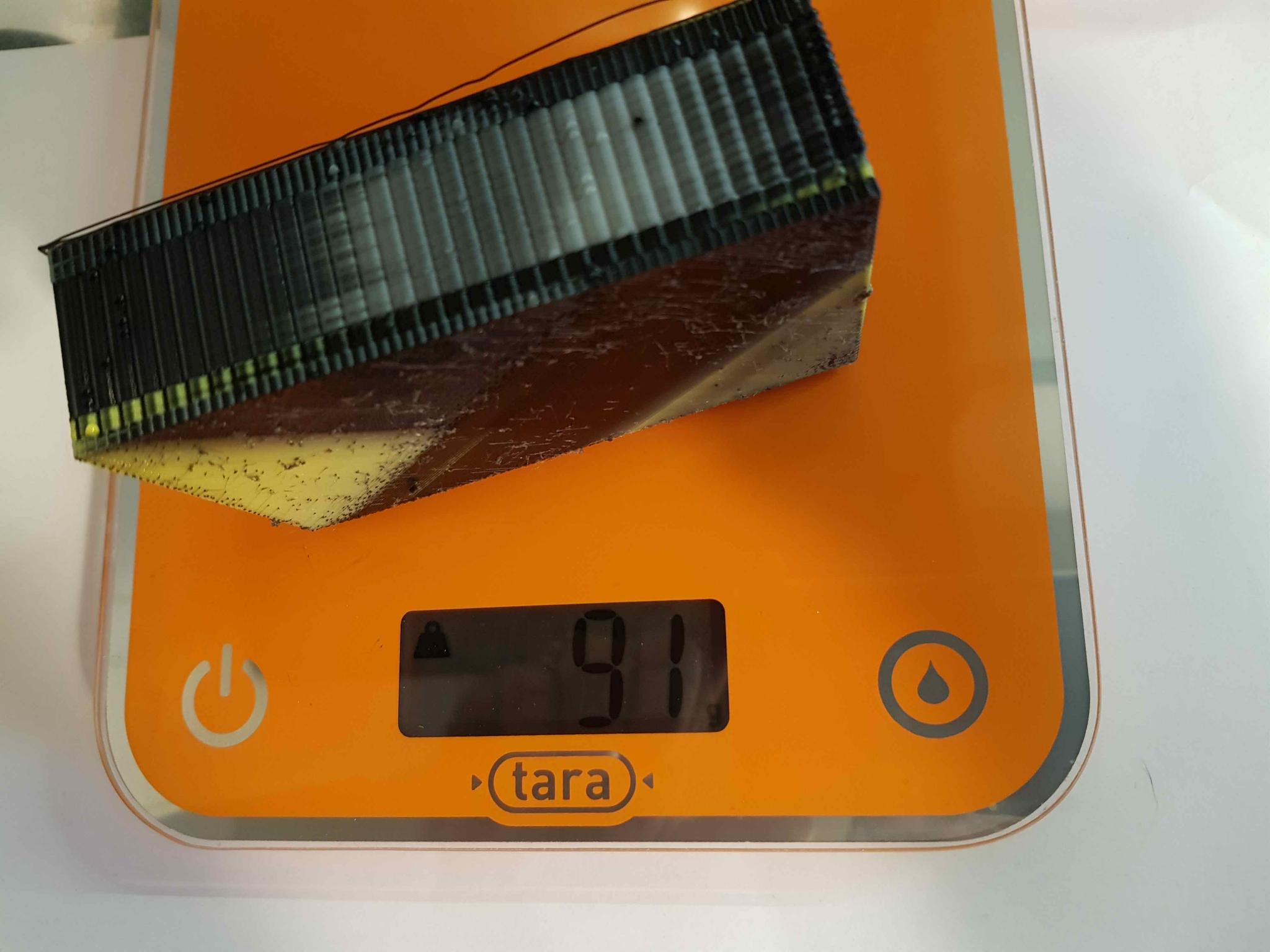

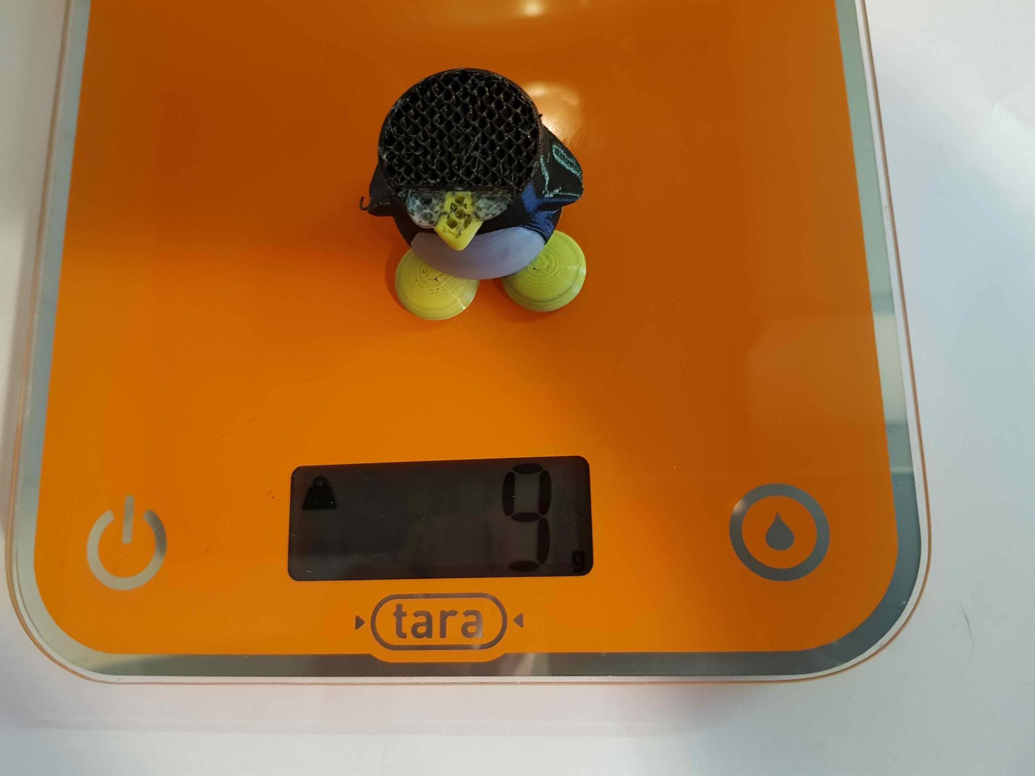

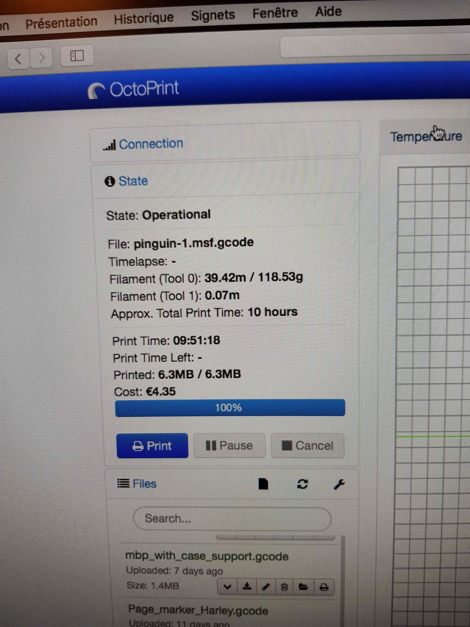

Kristof Diy Posté(e) Novembre 12, 2017 Auteur Partager Posté(e) Novembre 12, 2017 Juste pour information : La pièce : 9 grammes Le déchet : 90 grammes Ce sont les marchands de filament qui vont être content si l'impression multi-couleurs se démocratise Lien vers le commentaire Partager sur d’autres sites More sharing options...
Chris67 Posté(e) Novembre 12, 2017 Partager Posté(e) Novembre 12, 2017 il y a 16 minutes, kristof94 a dit : Juste pour information : La pièce : 9 grammes Le déchet : 90 grammes Ce sont les marchands de filament qui vont être content si l'impression multi-couleurs se démocratise Waouhh, effectivement, ca en fait du dechet !!!! Et encore ce n'est qu'une petite pièce et 3 couleurs, imagine la perte avec une grand pièce et 4 couleurs Lien vers le commentaire Partager sur d’autres sites More sharing options...
biostrike Posté(e) Novembre 12, 2017 Partager Posté(e) Novembre 12, 2017 (modifié) Ça sa se règle ! Il faut calculer combien de filament il faut pousser pour avoir une transition correcte et configurer le trancheur en conséquence. Selon les machines, la buse, c'est variable. Modifié (le) Novembre 12, 2017 par biostrike 1 Lien vers le commentaire Partager sur d’autres sites More sharing options...
Kristof Diy Posté(e) Novembre 12, 2017 Auteur Partager Posté(e) Novembre 12, 2017 Oui, je sais, il va falloir que je peaufine les réglages. Le mieux pour avoir le moins de perte, c'est déjà d'imprimer plusieurs pièces en même temps, la purge est la même pour une ou dix pièces... Lien vers le commentaire Partager sur d’autres sites More sharing options...

Kristof Diy Posté(e) Novembre 22, 2017 Auteur Partager Posté(e) Novembre 22, 2017 Je viens de refaire mes réglages, ça se passe très bien.Pas de décalage de couleurs.Encore deux ou trois impressions pour paufiner mes réglages et ce sera top. Envoyé de mon Bi-bop en utilisant Tapatalk 3 Lien vers le commentaire Partager sur d’autres sites More sharing options...
