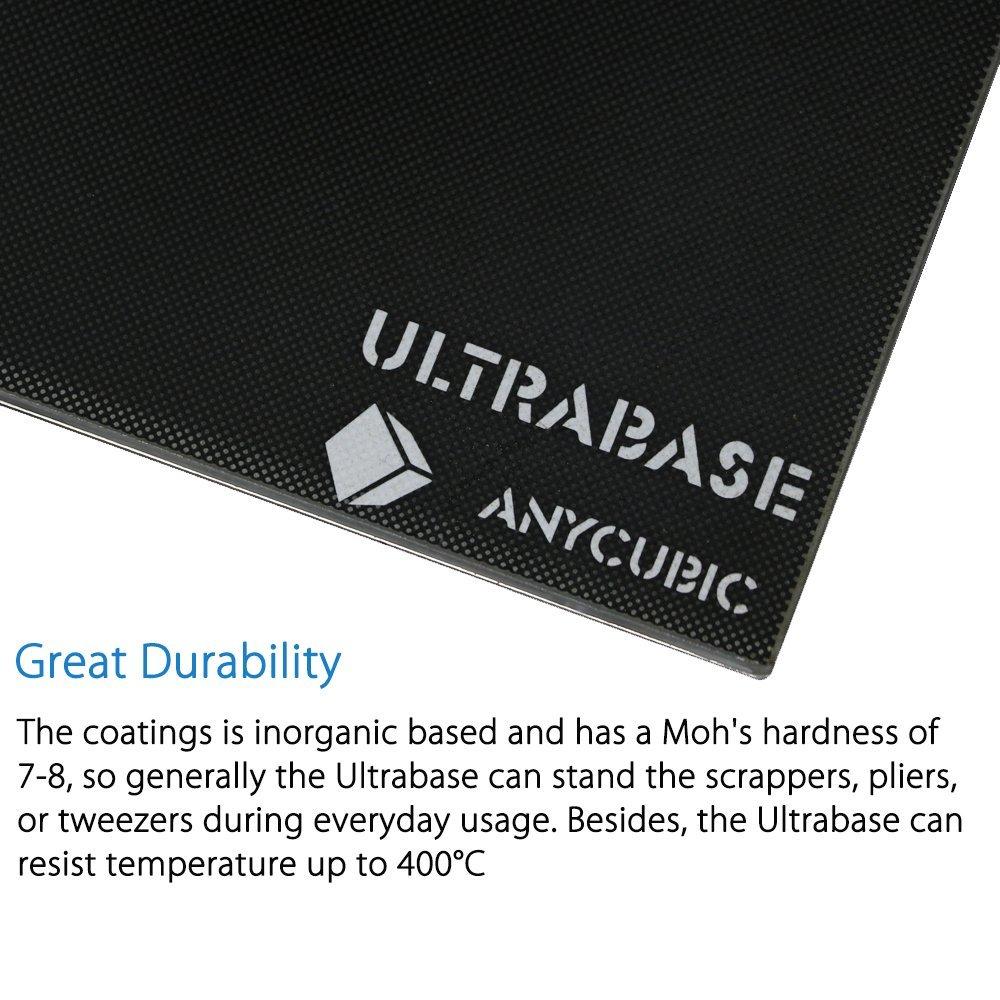

Ajout d'un lit chauffant ULTRABASE sur la geeetech
pascal_lb
sur les conseil de @RugbyGoth
j'ai acheté le kit lit chauffant + Ultrabase d'anycubic
https://www.amazon.fr/dp/B0752FHVT9/ref=pe_3044141_189395771_TE_dp_1?tag=li3d-21&th=1
et effectivement ça fonctionne très bien, c'est un peu plus long à chauffer car la vitre fait 4mm et est collé sur le lit chauffant, par contre chose intéressante le lit est en alu mais très fin donc c'est la vitre qui fait tout le boulot pour la planéité... vous avez vu le coté positif ? et bien c'est bien droit !
en plus chose non négligeable les vis de fixation ne dépassent pas au dessus... donc on a bien 22x22 cm de surface imprimable
Coté adhérence le lit doit être bien propre un coup d'alcool à bruler, un bon préchauffage lit à 60° (ils conseillent 70°), une première couche un peu écrasée, et ça colle, pas la peine de galérer pour décoller la pièce on laisse refroidir gentiment et ça se décolle sans effort
Petite info, je l'ai monté sans ressort, juste tiges et écrous... c'est plus long à régler mais je ne vais sans doute plus y toucher avant longtemps... :D

il y a 7 minutes, nos68 a dit :
@pascal_lb Ya un revêtement sur le verre ?
oui mais je ne saurai pas dire si c'est collé ou inclus sur le verre, c'est un peu "rugueux" mais la pièce imprimé est bien lisse....

Pour info , après l'avoir testé , ultrabase n'a rien d'exceptionnel , très bien pour le PLA, mais pour le reste , c'est vraiment limite
Un plateau en verre avec de la laque fais le même boulot.
Quand je veux une bonne, accroche , le builtack est vraiment le top

Bonjour à tous. je fait un petit retour sur cet achat. Le plateau en alu est plus que correct et très réactif pendant la chauffe, sur ce point là il n'y a aucun soucis. le plateau est assez fin et il ne faut pas contraindre de trop les quatre ressorts sinon les quatre coins flambent, j'ai lu certains, ils ont eu des décollements plateau/vitre alors qu'ils sont collé ensemble par du double face fourni par le fabriquant - Donc il faut affiner les réglages du End-stop Z de tel sorte que, encore une fois, les ressorts du plateau ne soient pas trop contraints. Les câbles, le connecteur, la sonde sont parfait, les soudures sur le bed sont bien faites.
Malheureusement pour moi le verre est franchement moins convaincant et je suis revenu en arrière et est réinstallé mon ancienne vitre borosilicate (Je n'avais pas collé la vitre au plateau, estimant pouvoir la remplacer en cas d'usure ou de bris, une fois collé par le puissant double face, bonne chance pour les dissocier surtout après des heures de chauffe) - Comment une vitre peut elle être aussi bombée, plus exactement creusé, en son centre coté revêtement ? C'est presque visible à l’œil nu ! Donc, comme je n'ai pas de capteur de proximité, c'est juste impossible a régler dans l'état, ça frotte ++ aux quatre coins pour ne pas, ou a peine, retenir la feuille de réglage au centre - J'ai essayé 30 fois de régler et toujours les mêmes problèmes, les pièces ne tiennent pas:-( ...a force d'insister, ça a fini par se voir aux quatre coins de la vitre, à cet endroit le revêtement s'est terni, mais pas enlevé.
une expérience somme toute très moyenne mais je n'ai surement pas eu de chance. D'ailleurs globalement ma vitre est de piètre qualité, au delà du défaut de planéité, si j'ose dire, il a aussi le revêtement, assez fragile finalement, qui a bavé lors de la fabrication sur l'une des tranches de la vitre et, d'origine, il y avait un impact/manque dans celui-ci, près de l'extérieur de bed. En positionnant un réglet en travers de la vitre je vois le jour au centre du réglet et une fine feuille de papier peut passer en son centre ... bref :-(

merci pour le retour, de mon coté je n'ai pas eu de problème de creux au milieu, ma vitre est bien droite
Pour l'adhérence il faut comme indiqué le monter à 70°, nettoyer la surface à l'alcool à bruler à chaque impression et écraser la première couche

Je rebondi sur le sujet, j'ai investi dans un kit complet bed + plaque. Et je suis un peu déçu!
Alors certes le lit chauffe très vite comparé à celui que j'avais avant. Mais! Le plateau ne colle pas au lit en alu, j'ai donc du remettre des pinces pour le maintenir collé. Je suis obligé de le monter haut en température pour que la pièce adhère bien sinon décollage en plein milieu d'impression.

Pour l’ultrabase, aucun pb, une feuille adhésive (spéciale plombier) pour la chaleur collée dessous, les prints  à 50° jamais de décollages.
La plaque en verre ne se décolle pas. Très satisfait.

Non directement dessus et bien nettoyer à l'alcool à bruler et bien écraser ta première couche, vers 30/30° ça se décolle vraiment tout seul, perso je n'imprime que du PLA sur cette machine et c'est vraiment le top

Je viens d'installer l'ultrabase et ca n'a rien a voir en terme de chauffe par rapport au plateau d'origine. La température semble bien plus homogène et proche de celle demandée... (mesuré avec un thermomètre infrarouge).
Sinon je confirme c'est parfaitement plat pas comme avec le plateau d'origine ;)
