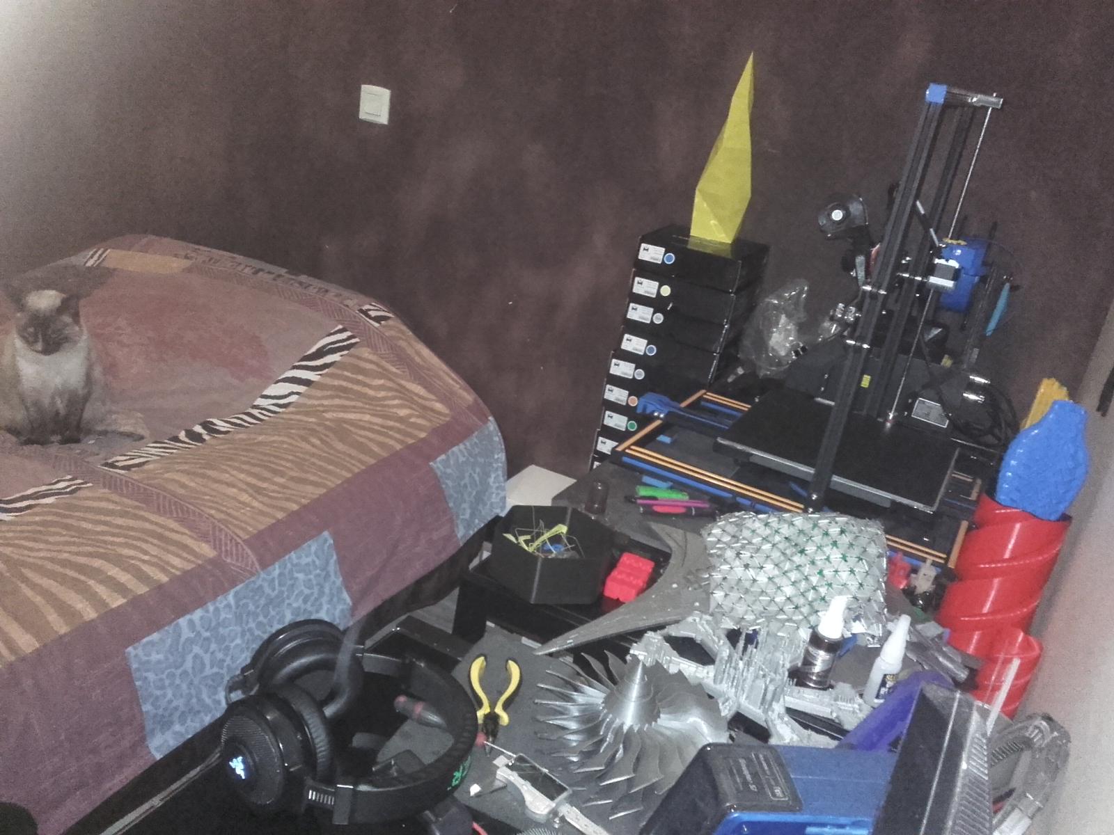

Ghabryel Posté(e) Décembre 19, 2017 Auteur Partager Posté(e) Décembre 19, 2017 Juste pour info vous avez reglez quelle vitesse de déplacement pour votre CR 10 ? la j'ai baissé mes vitesses et forcement ca fait un peu moins de bruit mais je perds du temps Lien vers le commentaire Partager sur d’autres sites More sharing options...
clucky Posté(e) Décembre 19, 2017 Partager Posté(e) Décembre 19, 2017 je laisse Cura avec les paramètres par défaut à 60. Lien vers le commentaire Partager sur d’autres sites More sharing options...
rmlc460 Posté(e) Décembre 19, 2017 Partager Posté(e) Décembre 19, 2017 Bof, perdre du temps... Essaye du Flex (30mm/s) tu relativiseras vite, de ce côté là! Perso, je préfère passer plus de temps, et ne pas refaire!!! Avec les améliorations que tu as fait, as-tu pris la peine de mesurer les dB? Dis-toi que tant qu'il y aura des déplacements, ce que tu vas gagner est désormais vraiment minime... Lien vers le commentaire Partager sur d’autres sites More sharing options...
Ghabryel Posté(e) Décembre 20, 2017 Auteur Partager Posté(e) Décembre 20, 2017 Niveau vitesse c'est plus les vitesse d'accélération et de déplacement que j'avais en tete Au depart sans rien l'imprimante était a 75 dB environs après modification je suis a 35 40 dB ce qui est très bien la mon soucis c'est plus c'est gros pics de vibrations lors des déplacement rapide. Tous les autres déplacements ne sont plus perceptible ils sont couvert par le bruit des ventilos. Mais du coup dans la chambre qui se trouve a coté ou nous dormons si une impression tourne on entends toutes les accélérations de l'imprimante et c'est chiant Lien vers le commentaire Partager sur d’autres sites More sharing options...
Dragon Posté(e) Décembre 22, 2017 Partager Posté(e) Décembre 22, 2017 J'ai tout à fait le même problème concernant les bruits surtout sur des distances bien droite et grande.... sur des détails ou des courbes pas trop de souci. Si tu trouves une solution je serais ravi de la connaitre. @nicolas65 qui dort à coté, tu n'as pas ces soucis ? Lien vers le commentaire Partager sur d’autres sites More sharing options...
nicolas65 Posté(e) Décembre 22, 2017 Partager Posté(e) Décembre 22, 2017 avant modif oui, la maintenant non mais je dors facilement aussi, pas le cas de tous le monde Lien vers le commentaire Partager sur d’autres sites More sharing options...
