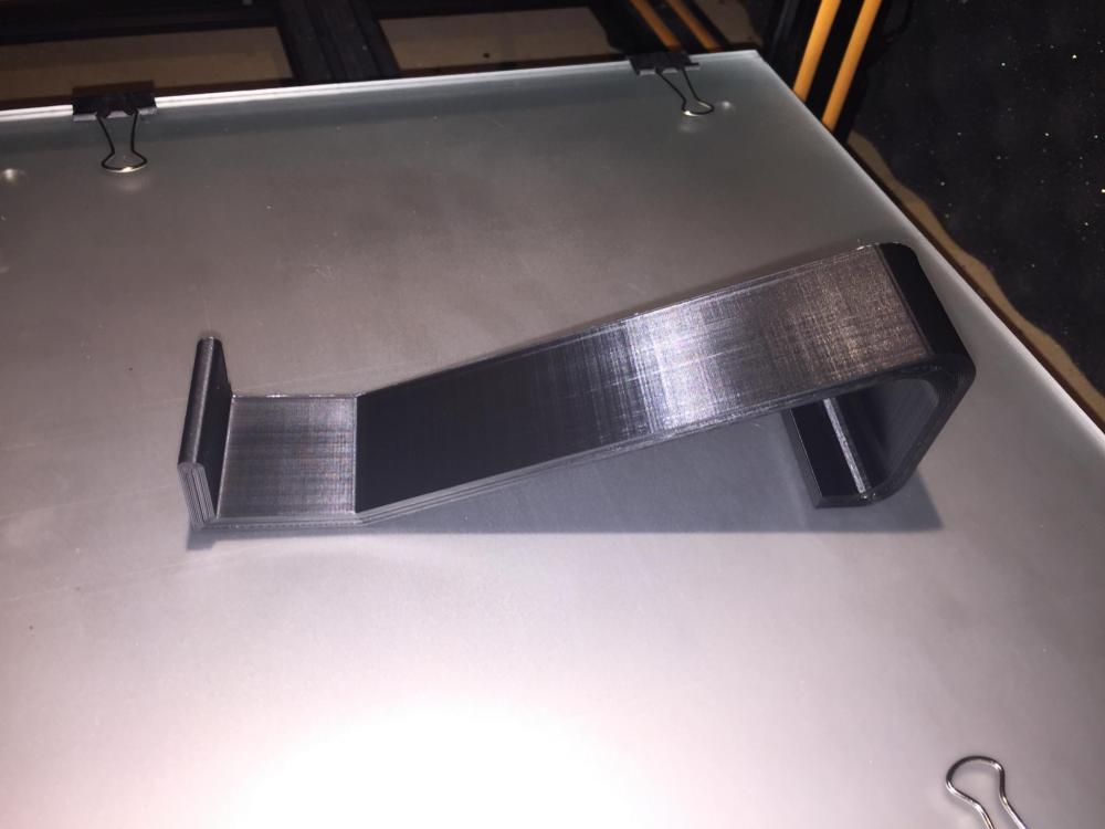

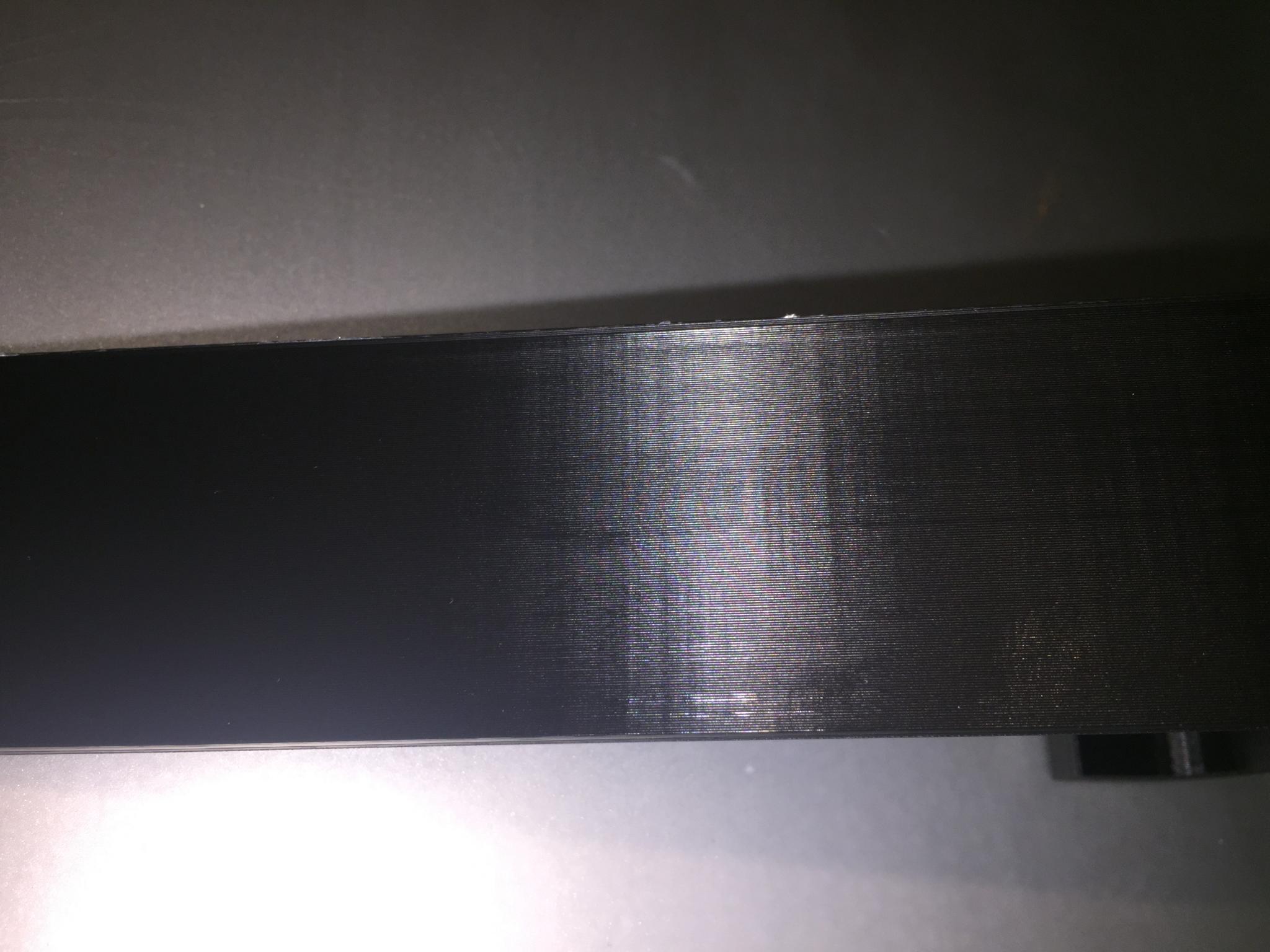

PrintOlivier Posté(e) Novembre 19, 2017 Partager Posté(e) Novembre 19, 2017 il y a 15 minutes, Ghabryel a dit : Eh bien puisque cette tige fileté au départ n'a pas de tefflon non il y'avait un petite interruption qui ne l'a pas empêcher d'imprimer plusieurs heures sans soucis. Puis a l'autre extrémité comme le tefflon ne sort pas du tube je rajouter une rondelle de tefflon qui faisait le lien entre le bout de la tige fileté et la buse. Ça fait trop d'élément a problème possible et c'est pourquoi j'ai tout percé. Mon extrudeur continue a être un peu capricieux mais plus de bouchon constaté pour l'instant entre l'extrudeur et la buse. Tu te retrouves en final avec un montage batard ! Voici une vidéo dont tu pourrais t’inspirer puisque tu n’utilises plus le tube fileté d’origine ?https://www.youtube.com/watch?v=OoShQSrrYdA Lien vers le commentaire Partager sur d’autres sites More sharing options...
Ghabryel Posté(e) Novembre 19, 2017 Auteur Partager Posté(e) Novembre 19, 2017 Oui je ne l'utilise plus car a force de le démonté remonté il c'est foiré. J'ai déjà vu cette vidéo mais dans mon cas j'ai voulu arrêter d'utiliser des rondelles en tefflon à la place j'ai percé le cul de la buse pour que le tube rentre directement dedans et pour l'instant je constate aucun problème donc je pense que c'est une bonne solution meilleure que celle présenté dans la vidéo. Pour info j'ai du bosser 40 heures pour commencer à avoir un résultat et j'ai du démonté et remonté une centaines de fois tout le bloc d'impression . J'ai été attentif à vos conseils et j'ai essayé de regarder toutes les vidéos dispo et je pense avoir enfin un truc fiable. en théorie actuellement le seul soucis que je peux avoir c'est avec l'entrainement du PLA mais plus aucun bouchon de constaté depuis que le tefflon rentre dans la buse ne laissant finalement que quelques millimètre de laiton pour réchauffé le PLA et assurant un conduit uniforme et parfaitement lisse de l'extrudeuse à la buse. Pour info j'imprime a 200 degrés en vitesse 50 mm/s Lien vers le commentaire Partager sur d’autres sites More sharing options...

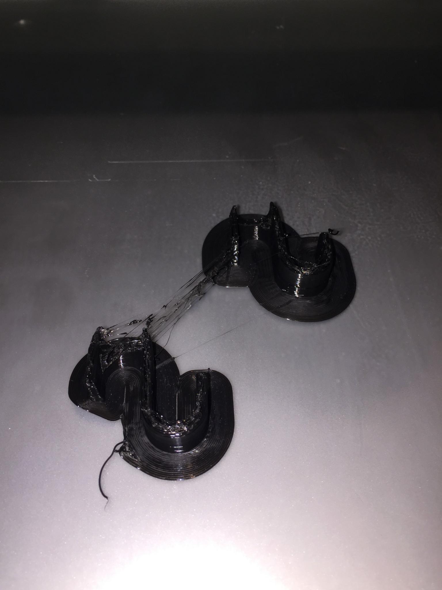

Ghabryel Posté(e) Novembre 19, 2017 Auteur Partager Posté(e) Novembre 19, 2017 Bon les problèmes reviennent voici le genre de résultat que j'obtient malgré des petites impression de 30 minutes. J'avoue que je suis paumé je vais attendre la nouvelle tête complète d'impression que j'ai commandé voir si y'a du mieux car la je fou en l'air tout mon PLA pour rien déprimant j'ai l'impression que malgré le tefflon qui traverse toute la tête d'impression la température est trop haute et le PLA semble gonflé dans le tefflon créant un boudin dur et rigide qui bloque le flow je ne sais pas comment palier à ça. Lien vers le commentaire Partager sur d’autres sites More sharing options...

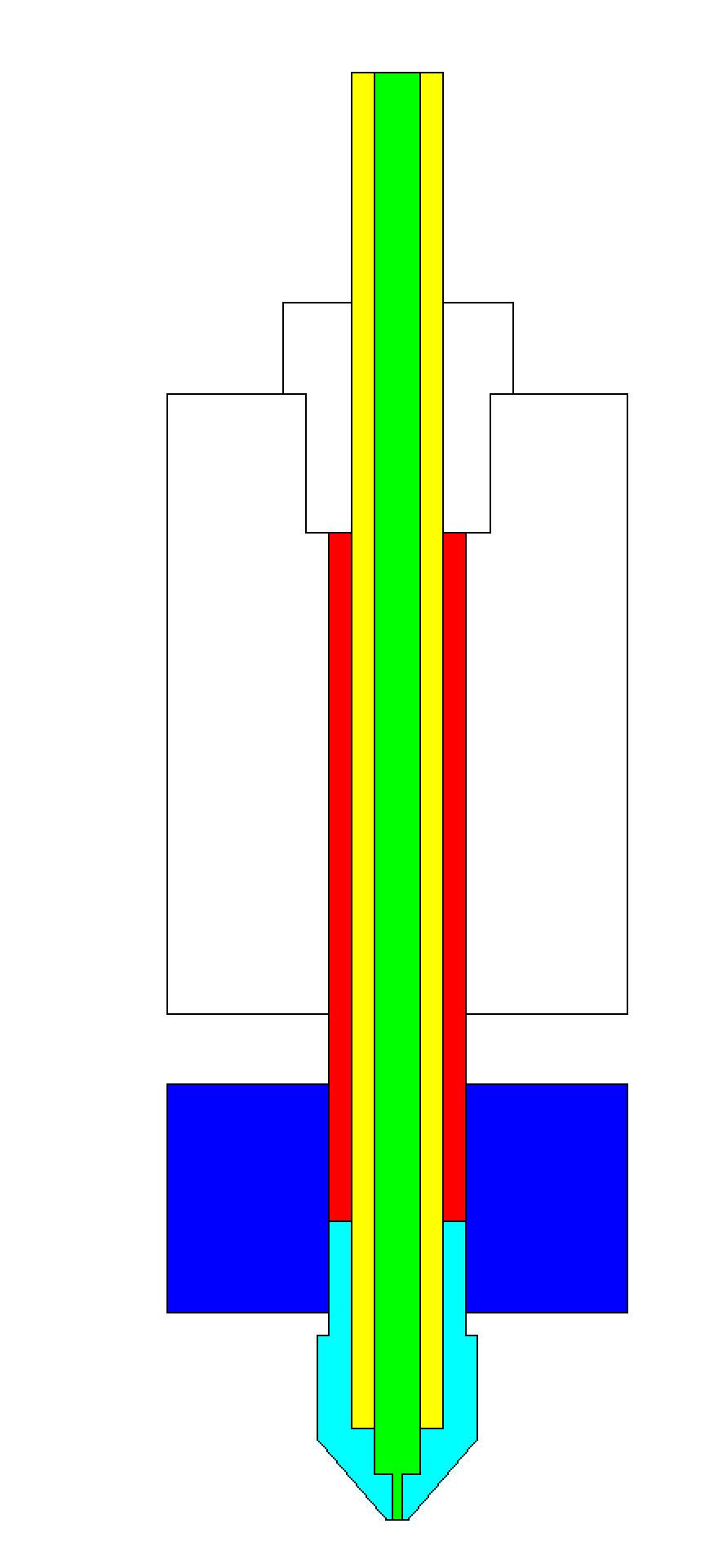

PrintOlivier Posté(e) Novembre 19, 2017 Partager Posté(e) Novembre 19, 2017 il y a 26 minutes, Ghabryel a dit : je ne sais pas comment palier à ça. Pour info, J’ai fait quelques schémas de montage ici :https://www.lesimprimantes3d.fr/forum/topic/8799-la-cr10-de-printolivier/?do=findComment&comment=131526 Lien vers le commentaire Partager sur d’autres sites More sharing options...
Ghabryel Posté(e) Novembre 19, 2017 Auteur Partager Posté(e) Novembre 19, 2017 D'après ce que j'observe la tige fileté et ma buse se retrouve bien au centre du corps de chauffe et mon tube tefflon descend plus bas que dans tes schémas puisqu'il rentre dans la buse. J'ai fais attention à ce que la coupe soit bien droite Lien vers le commentaire Partager sur d’autres sites More sharing options...
PrintOlivier Posté(e) Novembre 19, 2017 Partager Posté(e) Novembre 19, 2017 (modifié) il y a 35 minutes, Ghabryel a dit : D'après ce que j'observe la tige fileté et ma buse se retrouve bien au centre du corps de chauffe et mon tube tefflon descend plus bas que dans tes schémas puisqu'il rentre dans la buse. J'ai fais attention à ce que la coupe soit bien droite Donc si je comprends bien tu as fait un montage comme celui-ci ? Si c’est le cas, dans ce montage là le bloc de chauffe doit chauffer la buse le filament au travers du Téflon ce qui n’est pas bon, puisque ce dernier est un isolant ! De plus, la chaleur va se dissipée vers le tube fileté et donc, à la longue, vers le radiateur ? Du moins c'est le sentiment que j'ai ? Modifié (le) Novembre 19, 2017 par PrintOlivier Lien vers le commentaire Partager sur d’autres sites More sharing options...
Ghabryel Posté(e) Novembre 19, 2017 Auteur Partager Posté(e) Novembre 19, 2017 Oui cela ressemble à ça même si le tefflon va pas aussi loin. En fait par dépit j'ai utilisé cette méthode qui d'après ce que je constate ne fait pas chauffé plus le radiateur que quand mon tube de tefflon se posait au dessus de la buse. j'ai posé un thermomètre au dessus du radiateur la température est monté a 60 degrés environ ce qui semble pas énorme pourtant Lien vers le commentaire Partager sur d’autres sites More sharing options...
PrintOlivier Posté(e) Novembre 19, 2017 Partager Posté(e) Novembre 19, 2017 il y a 5 minutes, Ghabryel a dit : Oui cela ressemble à ça même si le tefflon va pas aussi loin. En fait par dépit j'ai utilisé cette méthode qui d'après ce que je constate ne fait pas chauffé plus le radiateur que quand mon tube de tefflon se posait au dessus de la buse. j'ai posé un thermomètre au dessus du radiateur la température est monté a 60 degrés environ ce qui semble pas énorme pourtant Au dessus du radiateur peut être mais ça ne dit pas à quelle température monte le filament vers le bas du radiateur ? Lien vers le commentaire Partager sur d’autres sites More sharing options...
Ghabryel Posté(e) Novembre 19, 2017 Auteur Partager Posté(e) Novembre 19, 2017 (modifié) je ne sais pas difficile de mesuré correctement a ce niveau mais j'ai fait plusieur relever même avant que le tube soit dans la buse et j'avais pareil en haut du radiateur 60 degrés Mais bon la je viens de réussir 3 pièces d'affilés ... c'est juste incompréhensible Modifié (le) Novembre 19, 2017 par Ghabryel Lien vers le commentaire Partager sur d’autres sites More sharing options...
PrintOlivier Posté(e) Novembre 19, 2017 Partager Posté(e) Novembre 19, 2017 il y a 9 minutes, Ghabryel a dit : je ne sais pas difficile de mesuré correctement a ce niveau mais j'ai fait plusieur relever même avant que le tube soit dans la buse et j'avais pareil en haut du radiateur 60 degrés Mais bon la je viens de réussir 3 pièces d'affilés ... c'est juste incompréhensible Combien de temps par impression ? Peut être qu’il faut du temps pour que le bas du radiateur commence à chauffer suffisamment pour entrainer un bouchon ? Lien vers le commentaire Partager sur d’autres sites More sharing options...
Ghabryel Posté(e) Novembre 19, 2017 Auteur Partager Posté(e) Novembre 19, 2017 j'ai refais les même pièce qui avait raté sur la photo que j'ai publié donc même temps d'impression mais pas le même résultat Lien vers le commentaire Partager sur d’autres sites More sharing options...

Ghabryel Posté(e) Novembre 21, 2017 Auteur Partager Posté(e) Novembre 21, 2017 Bon après encore de nombreux démontage j'ai finalement refait des test avec le tefflon qui ne rentre plus dans la Buse mais qui s’arrête bien a fleur. Pour faire une coupe bien droite j'ai laisse le PLA dans le tube tefflon et j'ai mis le tefflon dans la tige fileté que j'ai utilisé comme guide. J'ai aussi amélioré la ventilation de mon caisson d'isolation phonique car les températures après plusieurs heures montées relativement hautes à l'interieur. Depuis pas de soucis à signalé les pièces sont propres et réussies. J'espere que ça va durée Lien vers le commentaire Partager sur d’autres sites More sharing options...

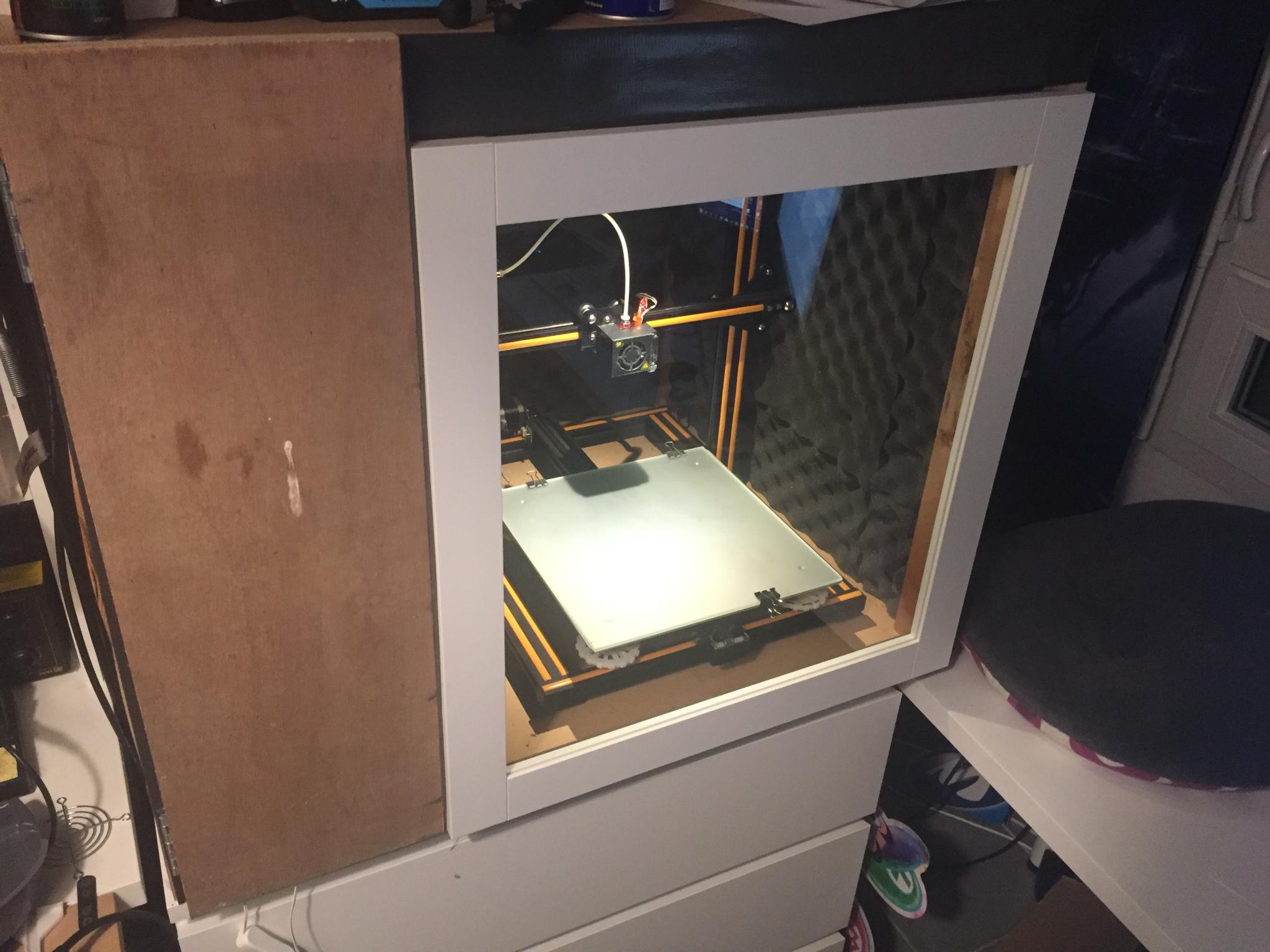

Ghabryel Posté(e) Décembre 18, 2017 Auteur Partager Posté(e) Décembre 18, 2017 Bonjour à tous ! Je me permets de refaire surface car j'aimerai amélioré un peu mon imprimante. J'ai ajouté des amortisseurs sur mes moteurs et le changement est vraiment remarquable dans quasi tous les déplacements le bruits est quasi nul c'est vraiment un bonheur. Sauf sur le deplacement du plateau surtout sur les deplacement rapide ou long. Je trouve que cela fait beaucoup de bruit encore et surtout ca raisonne dans l'appart c'est pas tres cool. Quand je touche le moteur pendant qu'il fonctionne j'ai l'impression qu'il vibre encore beaucoup malgré que tout soit bien serré. Es ce que la tension de la courroie peu être la cause ? Es ce que mettre un amortisseur de meilleure qualité pourrai aidé ? Si vous avez une idée je prends Merci d'avance ! Après des débuts plus que difficile à présent l'imprimante tourne à merveille c'est un vrai plaisir et c'est grâce à la communauté de ce forum Lien vers le commentaire Partager sur d’autres sites More sharing options...
clucky Posté(e) Décembre 18, 2017 Partager Posté(e) Décembre 18, 2017 un tapis de caoutchouc ne résoudrait pas ce problème ? Lien vers le commentaire Partager sur d’autres sites More sharing options...
Ghabryel Posté(e) Décembre 18, 2017 Auteur Partager Posté(e) Décembre 18, 2017 Fait mais ca change pas vraiment grand chose Lien vers le commentaire Partager sur d’autres sites More sharing options...
