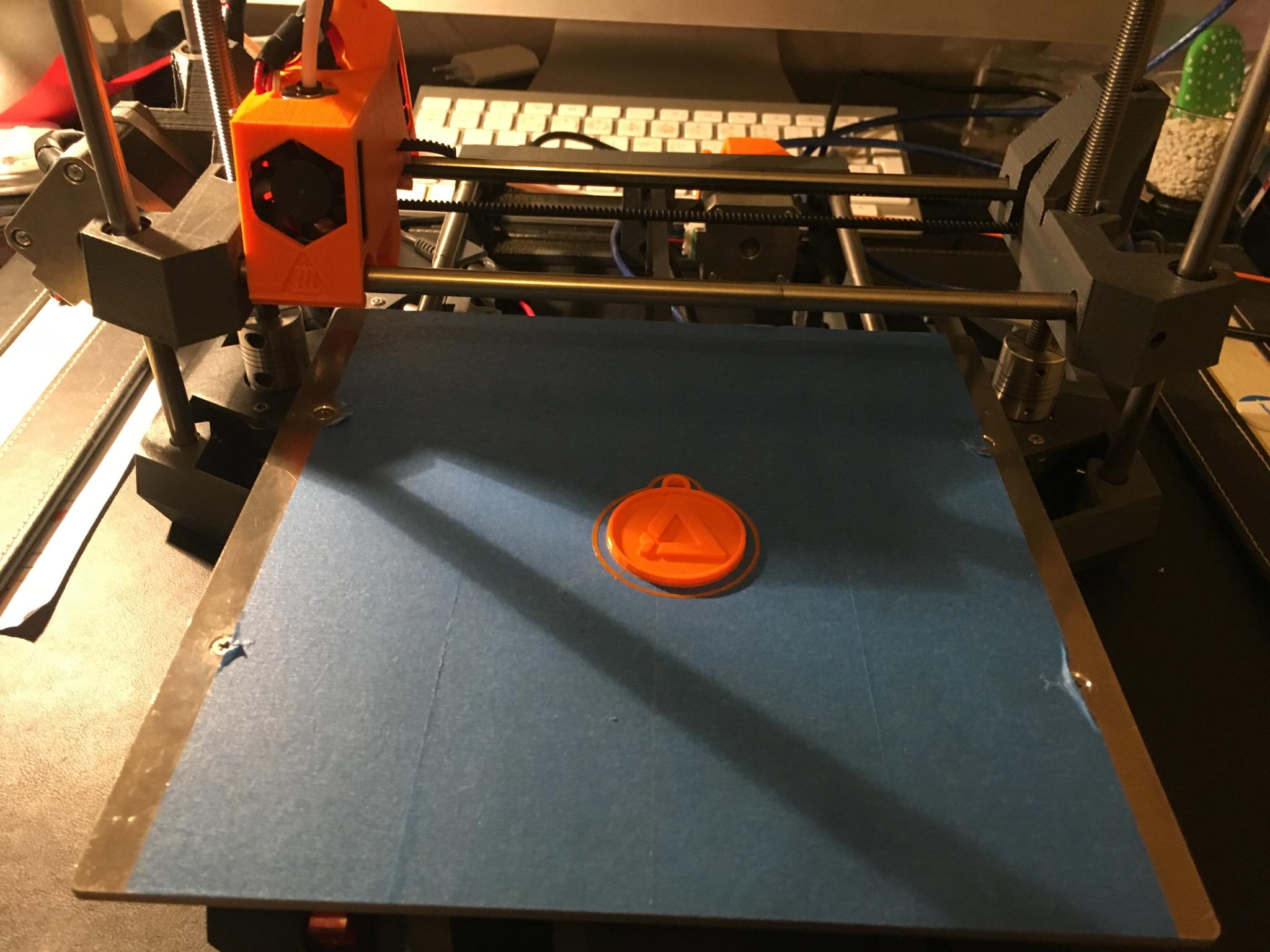

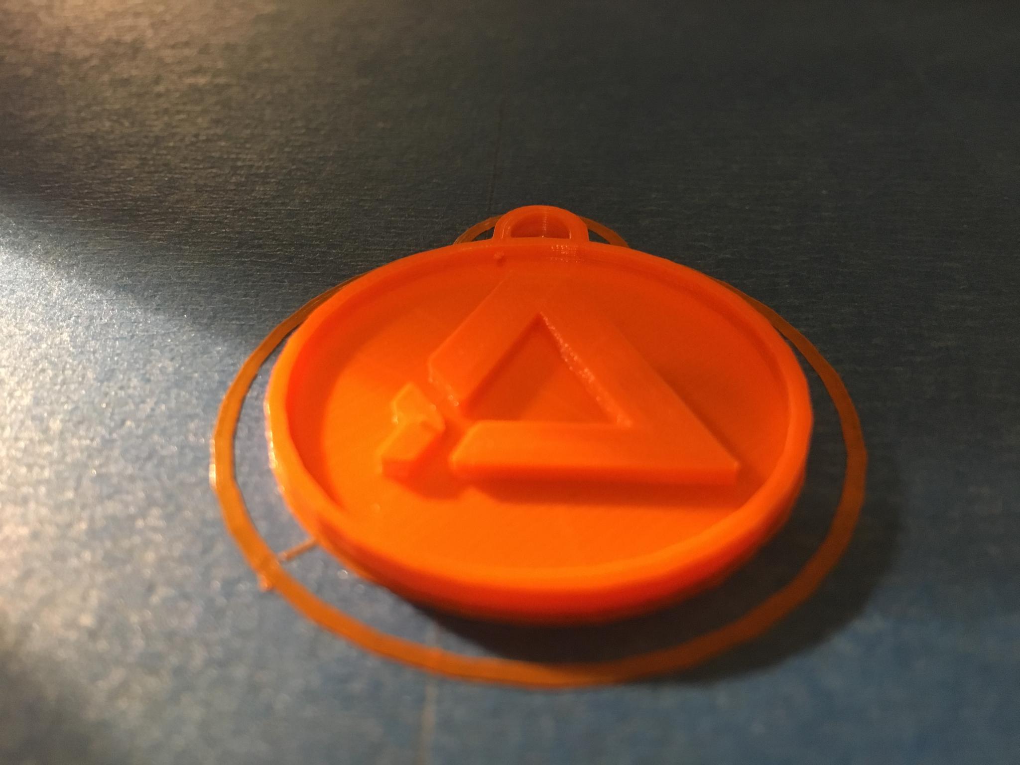

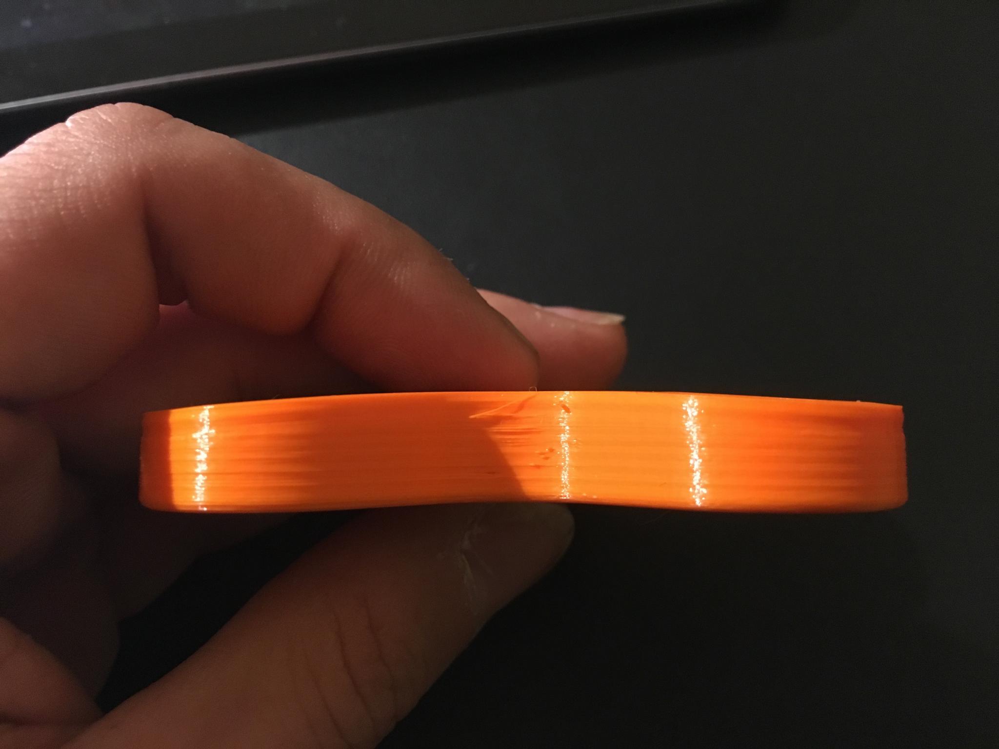

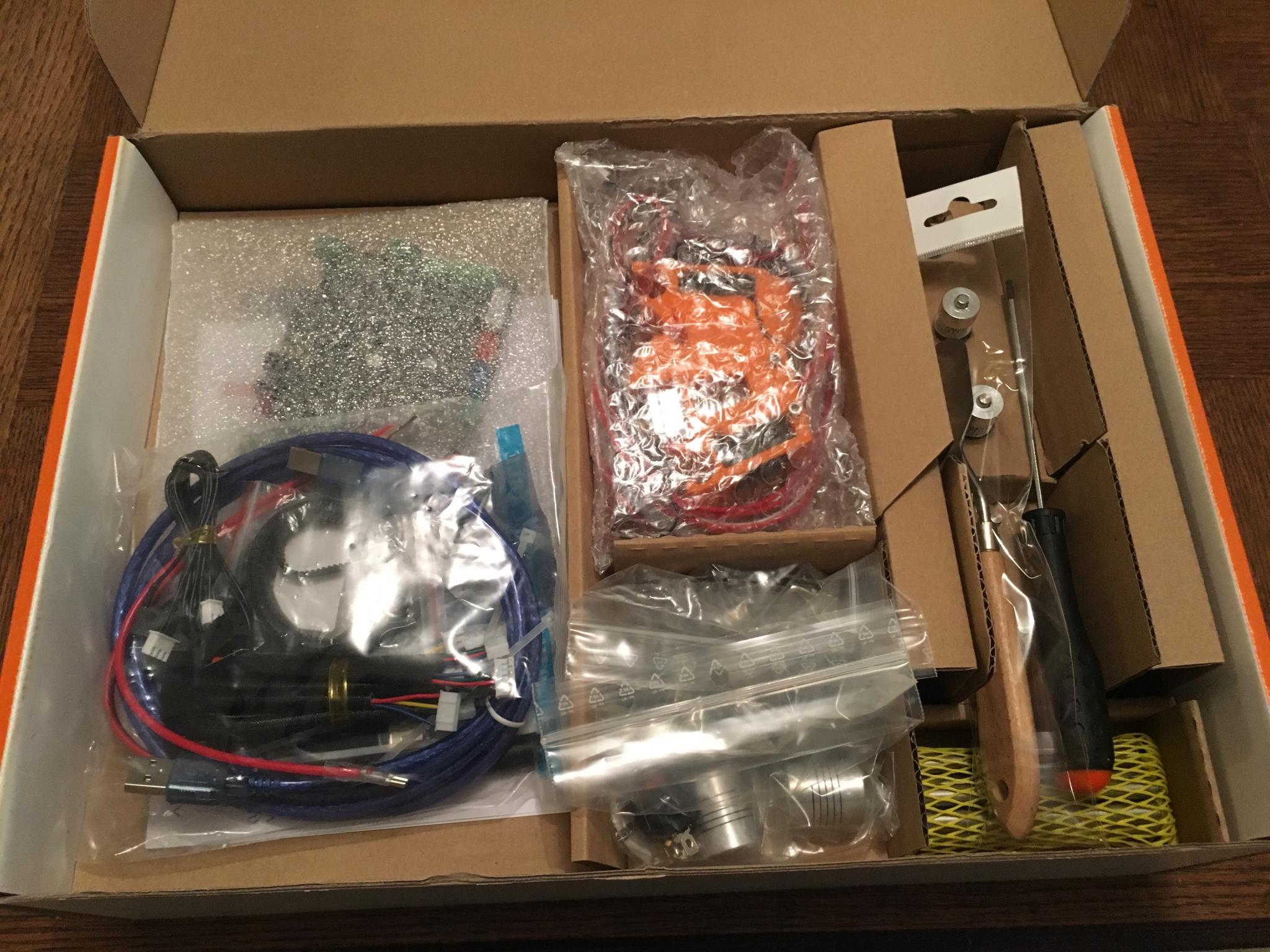

scorpio Posté(e) Novembre 10, 2017 Partager Posté(e) Novembre 10, 2017 Bonjour dlm, ben voila j'ai reçu est monté ma 1ere imprimante Discoeasy et je vous avez promis de vous donner des nouvelles. donc voila la bête. la jolie boite.LOL a 1ere vu tout est ok, et bien emballé sur 2 niveau Bon, pour le montage, aucun problème, tout est bien expliqué, il y a juste a suivre. en revanche j'avoue que tout était pas parfait. en effet le lecteur de carte était HS (la carte SD ne ce verrouiller pas dans le lecteur) et il manquait la nappe pour relier la Carte au lecteur. Mais bon, un mail a Dagoma et m'envoie tout. Réglage de l'offset plutot simple comparer a ce que je pensais. et voila ma 1ere Impression Perso pour ma 1ere imprimante, est surtout tout ce que les gens raconte sur la discoeasy, je m'attenter a pire mais moi je suis plutôt content, et trouve que l'impression est vraiment top. sachant en plus que j'ai fais aucune modification dessus. et que sa pourra que s'améliorer. après je suis pas un spécialiste. Lien vers le commentaire Partager sur d’autres sites More sharing options...

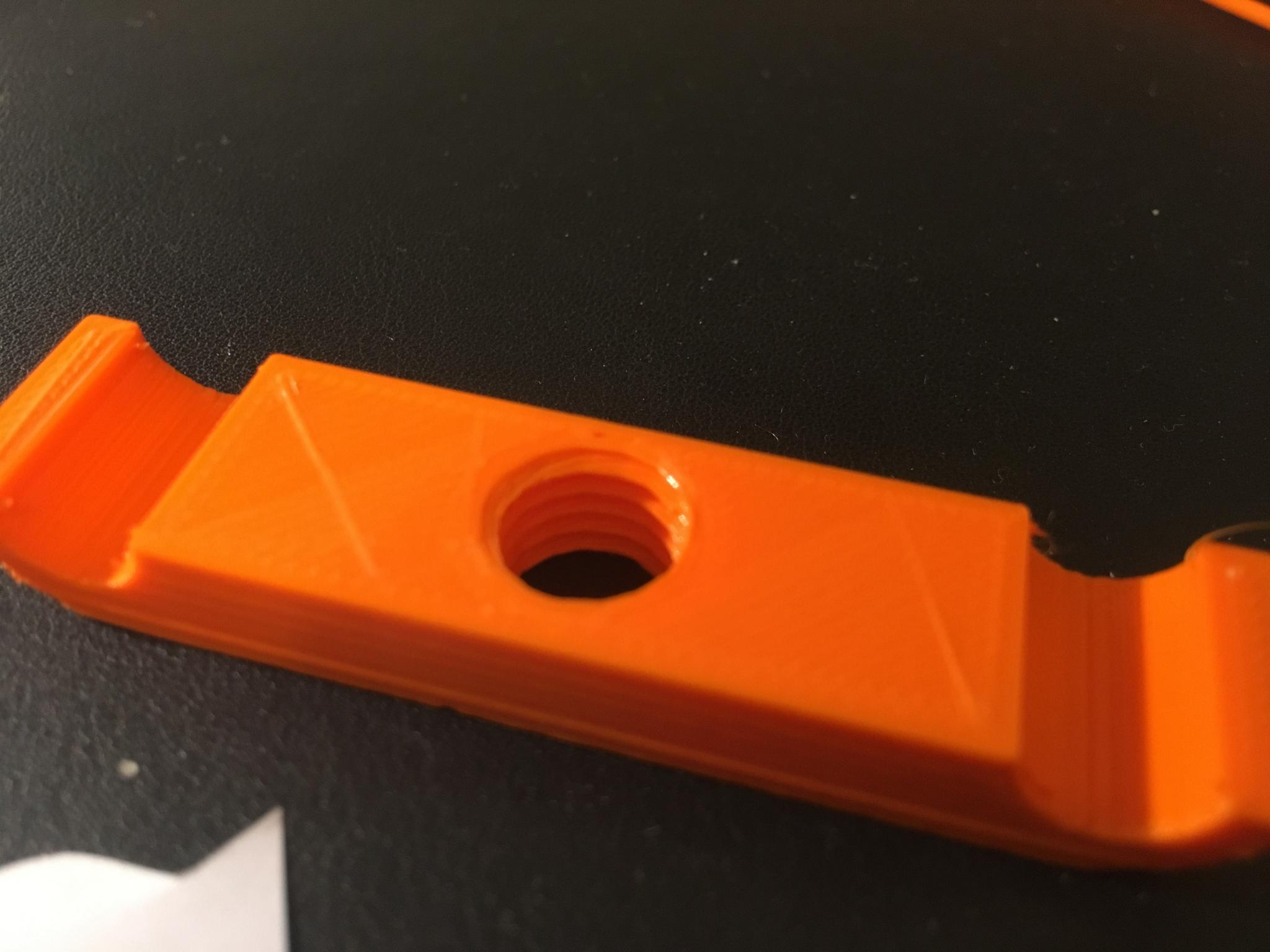

scorpio Posté(e) Novembre 12, 2017 Auteur Partager Posté(e) Novembre 12, 2017 surement @jagof, tu es plus doué que moi, LOL je débute je me régale pour l'instant, d'ailleurs je vient de tester les pas de vis sur un de mes test. c'est génial ce truc Lien vers le commentaire Partager sur d’autres sites More sharing options...

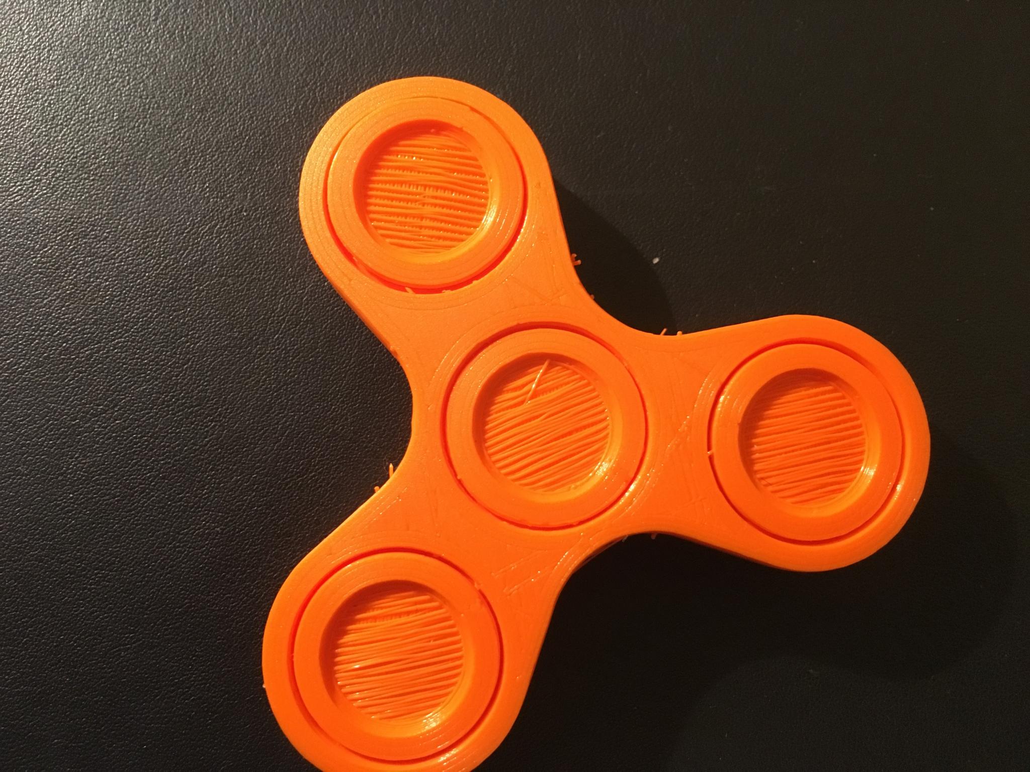

scorpio Posté(e) Novembre 15, 2017 Auteur Partager Posté(e) Novembre 15, 2017 (modifié) bon je viens de faire unHand spinner pour ma fille. et je comprends pas pourquoi le Z et autant déformer, et beaucoup de claquement, j'ai impression que sa venais de l'extrudeur. vous avez des avis. Modifié (le) Novembre 15, 2017 par scorpio Lien vers le commentaire Partager sur d’autres sites More sharing options...
CaliBx Posté(e) Novembre 15, 2017 Partager Posté(e) Novembre 15, 2017 bon je viens de faire unHand spinner pour ma fille. et je comprends pas pourquoi le Z et autant déformer, et beaucoup de claquement, j'ai impression que sa venais de l'extrudeur. vous avez des avis.Bonsoir, il s'agit d'un problème de décollement de la pièce, plus connu sous le nom de warping. Le forum regorge de conseils pour corriger, par exemple : https://www.lesimprimantes3d.fr/forum/topic/3405-gros-probleme-de-warping/Envoyé de mon Redmi Note 4 en utilisant Tapatalk Lien vers le commentaire Partager sur d’autres sites More sharing options...
scorpio Posté(e) Novembre 16, 2017 Auteur Partager Posté(e) Novembre 16, 2017 Merci @CaliBx, en effet je viens de la refaire et c'est bien du warping, j'ai descendu un peut la buse, nettoyer le BuildGrip a l'alcool. sa a rien changer. j'ai l'impression que depuis que j'ai mis le BuildGrip de dagoma, sa merde. Lien vers le commentaire Partager sur d’autres sites More sharing options...
scorpio Posté(e) Novembre 16, 2017 Auteur Partager Posté(e) Novembre 16, 2017 je viens de faire plein essai, en changeant le z offset, la vitesse d'impression, la température, rien ni faire grand chose. du coup j'ai mis du scotch blue dessus, et la part magie plus de décollement. Enfin.... du coup je refais des expériences et je m'aperçoit que les petites pièces colle bien au Buildgrip, mais pas les grandes. vous avez des avis la dessus? Lien vers le commentaire Partager sur d’autres sites More sharing options...
